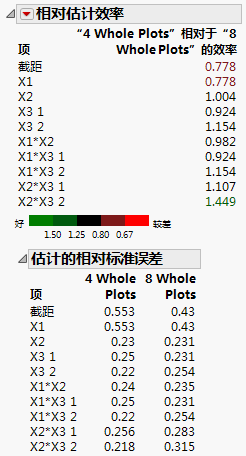

比较两个裂区设计的相对估计效率
比较两个裂区设计的相对估计效率 显示在具有不同整区数的裂区设计中比较的裂区设计的“相对估计效率”分级显示项。
相对估计效率
对于给定的某项,参考设计相对于比较设计的估计效率是指:该比较设计的该项的相对标准误差除以参考设计的该项的相对标准误差的结果。小于 1 的值指示该参考设计不像比较设计那样高效。大于 1 的值指示该参考设计更高效。
估计的相对标准误差
“估计的相对标准误差”报表提供参数估计值的标准差与误差标准差的比值。这些值指示模型参数估计值的标准误差相对于误差标准差有多大。对于第 i 个参数估计值,按以下方式定义“估计的相对标准误差”:
