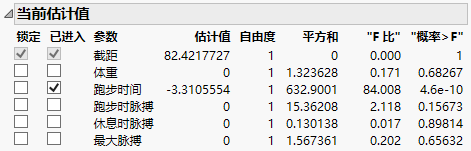

向前选择示例
在向前选择中,项进入模型并添加最显著的项,直到所有项都显著后结束。
1. 完成使用逐步回归的示例中的步骤。
请注意方向的默认选择是“前进”。
2. 点击步进。
在向前选择一步后的“当前估计值”表 中,您可以看到在执行一步后,最显著的项跑步时间进入模型。

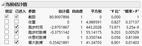

3. 点击执行。
在向前选择三步后的“当前估计值”表 中,显示已添加除休息时脉搏和体重之外的所有项。
向前选择一步后的“当前估计值”表
向前选择三步后的“当前估计值”表

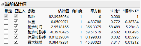

向后选择示例
在向后选择中,所有项进入模型,之后删除最不显著的项,直到剩余的所有项都显著后结束。
1. 完成使用逐步回归的示例中的步骤。
2. 点击全部进入。
所有效应都进入模型

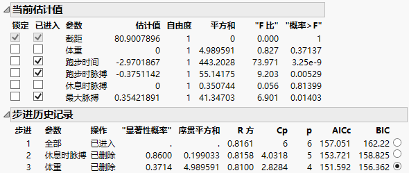

3. 对于方向,选择“后退”。
4. 点击步进两次。
第一个后退步删除休息时脉搏,第二个后退步删除体重。
已删除项的“当前估计值”和“步进历史记录”表
已删除项的“当前估计值”和“步进历史记录”表 中所示的“当前估计值”和“步进历史记录”表汇总了后退逐步选择过程。请注意“步进历史记录”表中第三步的 BIC 值 156.362。若再次点击“步进”从模型中删除另一个参数,BIC 值将增至 159.984。出于此原因,您可以选择步骤 3 模型。这也是按下“执行”按钮后生成的模型。
