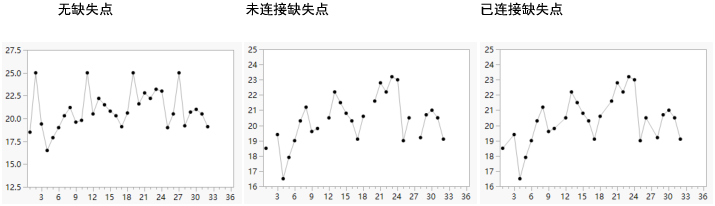

忽略缺失值进行连接
在某些样本包含缺失值时连接各点。在“忽略缺失值进行连接”选项的示例 中,左图没有缺失点。中间图样本 2、11、19 和 27 缺失,相应地也未连接这些点。若您选择了忽略缺失值进行连接选项(默认设置),则会显示右图。
“忽略缺失值进行连接”选项的示例

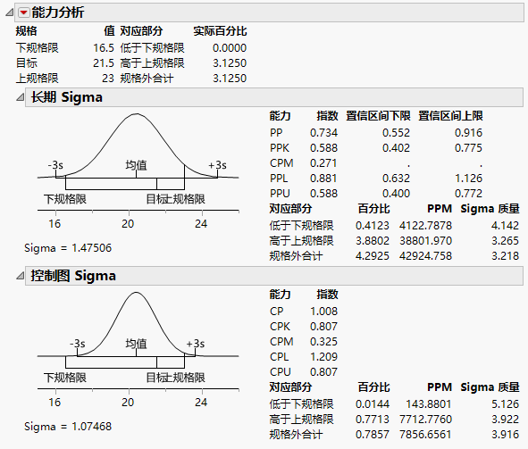

能力
(指定阶段变量时不可用。)对数据执行“能力分析”。首先会显示一个弹出窗口,您可在其中输入过程变量的下规格限、目标和上规格限的值。
“能力分析”窗口
Coating.jmp 的“能力分析”报表示例显示在Coating.jmp 的“能力分析”报表 中,其中的下规格限设置为 16.5、目标设置为 21.5,上规格限设置为 23。
更多信息,请参见能力分析的统计详细信息。
