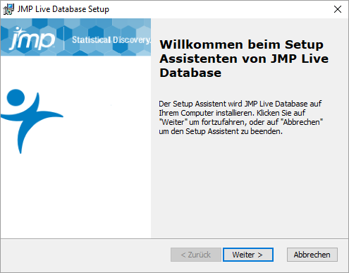

Doppelklicken Sie auf JMPLiveDatabase.msi.
Diese Datei befindet sich in der Zip-Datei, die Sie von JMP heruntergeladen haben.
Abbildung 1.1 Setup-Assistent für die JMP Live-Datenbank
JMP Live Database Setup Wizard
Klicken Sie auf Weiter.

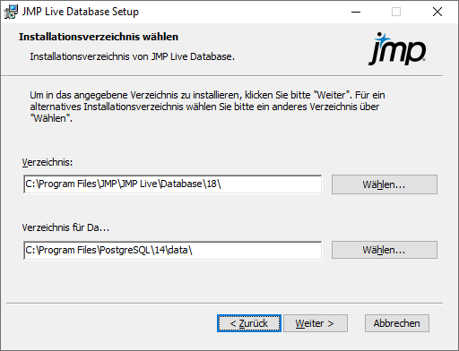

Abbildung 1.2 Installationsordner angeben
Specify Installation Folders
Geben Sie an, wo die JMP Live-Datenbank und die PostgreSQL-Datenbank installiert werden sollen:
Klicken Sie auf Weiter, um den Standardspeicherort zu übernehmen.
Klicken Sie auf Durchsuchen, um den Standard-Installationsordner zu ändern.
Hinweis: Vergewissern Sie sich, dass Sie in dem Verzeichnis, in dem Sie die PostgreSQL-Datenbank installieren, ausreichend Platz haben.

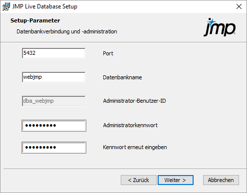

Abbildung 1.3 Datenbankparameter angeben
Specify Database Parameters
Geben Sie diese Parameter ein:
Hinweis: Wenn Sie ein Upgrade ausführen, stellen Sie sicher, dass diese Parameter mit denen in Ihrer JMP Live-Umgebungsdatei übereinstimmen. Einzelheiten finden Sie unter (Optional) Erweiterte Einstellungen konfigurieren.
Port: Der TCP-Port, der von PostgreSQL für die Kommunikation mit anderen Datenbanken verwendet wird. Üblicherweise ist das Port 5432. Wenn Sie ein Upgrade von PostgreSQL 11 durchführen, muss sich dieser Port von der vorherigen Datenbank-Portnummer unterscheiden. In einem solchen Fall ist 5433 empfohlen.
Datenbankname: Der Name der Standard-Datenbank, die von JMP Live verwendet wird. Es ist empfehlenswert, hierfür die Einstellung webjmp beizubehalten. Die Administrator-Benutzerkennung ist dba_webjmp und kann nicht geändert werden.
Administratorkennwort: Das Administratorkennwort, standardmäßig Password1. Es wird unbedingt empfohlen, dieses Kennwort zu ändern.
Hinweis: Zulässige Zeichen sind A-Z, a-z, 0-9 und ;,/?:@&=+$#-_.!~*'().

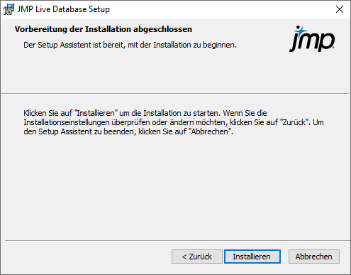

Abbildung 1.4 Installation der JMP Live-Datenbank starten
Start JMP Live Database Installation
Klicken Sie auf Installieren.
Klicken Sie auf Fertigstellen, sobald das Installationsprogramm beendet ist.

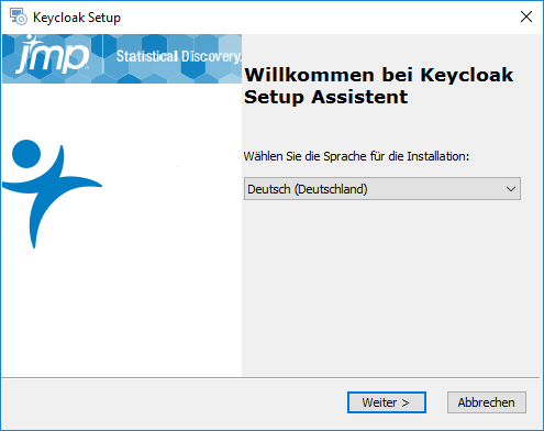

Abbildung 1.5 Ihre Setup-Sprache wählen
Select Your Setup Language
Wählen Sie Ihre Setup-Sprache aus und klicken Sie dann auf Weiter.

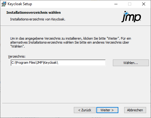

Abbildung 1.7 Speicherort für die Keycloak-Installation angeben
Specify the Keycloak Install Location
Geben Sie an, wo Sie die Keycloak-Installationsdateien ablegen möchten, und klicken Sie dann auf Weiter.
Hinweis: Die Keycloak-Dateien werden in einem Unterordner im Installationsverzeichnis abgelegt. Dieser Unterordner kann nicht verschoben oder geändert werden.

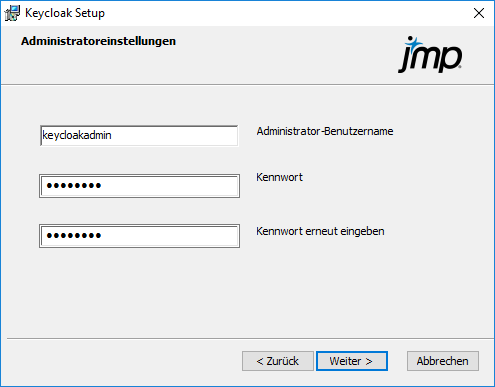

Abbildung 1.8 Keycloak-Administrator einrichten
Set Up the Keycloak Administrator
Geben Sie die Benutzerdaten für den Administrator an und klicken Sie dann auf Weiter.
Standardmäßig ist der Benutzername keycloakadmin und das Kennwort lautet password. Es wird empfohlen, das Kennwort zu ändern.

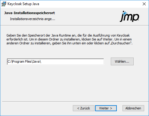

Abbildung 1.9 Speicherort für die Java-Installation angeben
Specify the Java Install Location
Während der Installation von Keycloak wird auch die Azul Java-Verteilung installiert. Wenn diese bei Ihnen bereits installiert ist, werden an Ihrer aktuellen Installation keine Änderungen vorgenommen.
Geben Sie das Verzeichnis an, in dem Sie Java installieren möchten, und klicken Sie dann auf Weiter.
Hinweis: Das Installationsprogramm fügt den erweiterten Systemeinstellungen in Windows eine JAVA_HOME-Umgebungsvariable hinzu.

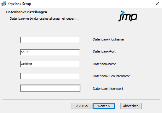

Abbildung 1.12 Datenbankparameter konfigurieren
Configure Database Parameters
Keycloak speichert Informationen über Benutzer und Clients in einer Datenbank.
11.
Geben Sie die Datenbankinformationen an:
Hinweis: Die folgenden Informationen müssen denen entsprechen, die Sie bei der Installation der JMP Live-Datenbank eingegeben haben. Siehe JMP Live-Datenbank installieren.
Datenbank-Hostname: Geben Sie den Alias oder DNS-Namen des Rechners an, auf dem sich die JMP Live-Datenbank befindet.
Datenbank-Port: Geben Sie den Port an, auf dem die Datenbank hört.
Datenbankname: Geben Sie den Namen der JMP Live-Datenbank an.
Datenbank-Benutzername: Geben Sie den Benutzernamen des Datenbank-Administrators an.
Datenbank-Kennwort: Geben Sie das Kennwort des Datenbank-Administrators an.
12.

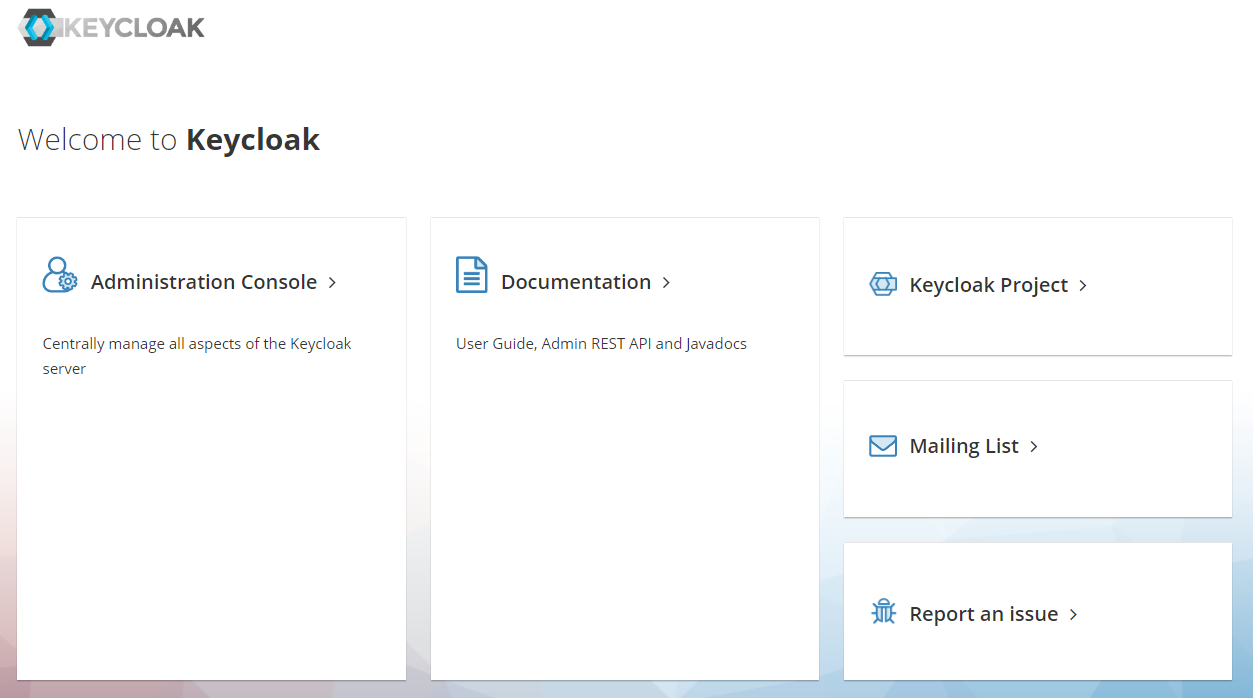

15.

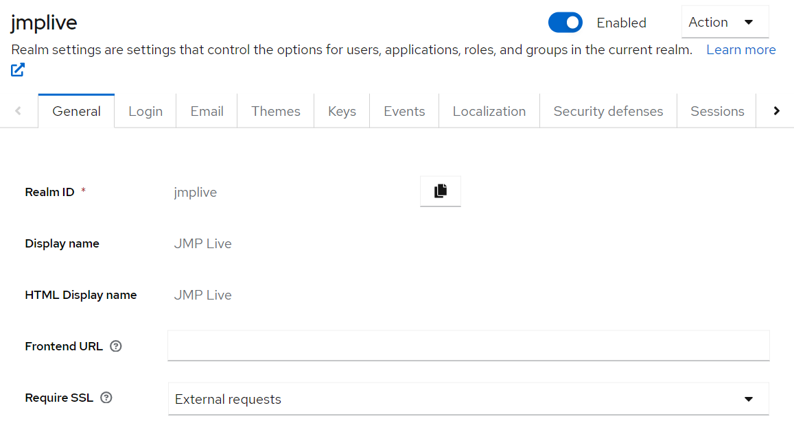

Öffnen Sie einen Browser und navigieren Sie zur Keycloak-Willkommensseite. Verwenden Sie dafür die HTTP- oder HTTPS-Ports, die Sie in Abbildung 1.10 angegeben haben. Wenn Sie einen Standardport gewählt haben, ist das http://localhost:8888/auth bzw. https://localhost:8443/auth.
Abbildung 1.15 Willkommensseite in Keycloak
Keycloak Welcome Page
16.
Klicken Sie auf die Administrationskonsole.
Abbildung 1.16 Allgemeine Optionen der Keycloak-Administrationskonsole
Keycloak Administration Console General Options
Nehmen Sie für die Einrichtung des Benutzerzugriffs das Keycloak-Handbuch zu Hilfe.

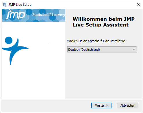

Abbildung 1.17 Ihre Setup-Sprache wählen

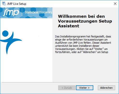

Abbildung 1.18 Setup-Assistent für JMP Live-Voraussetzungen
JMP Live Prerequisites Setup Wizard

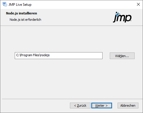

Abbildung 1.19 Wählen Sie den Installationspfad für Node.js
Select Installation Path for Node.js
Geben Sie an, wo Node.js installiert werden soll:
Klicken Sie auf Weiter, um den Standardspeicherort zu übernehmen (empfohlen).

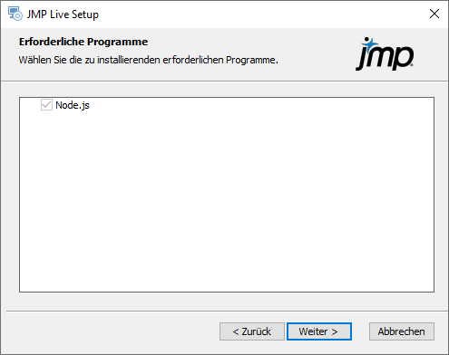

Abbildung 1.20 Voraussetzungen für die Installation auswählen
Select Prerequisites to Install
Node.js ist standardmäßig ausgewählt und muss installiert werden.

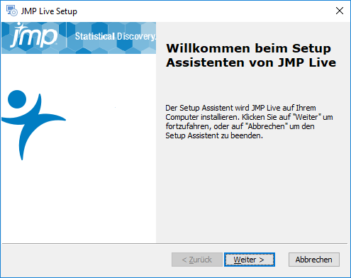

Abbildung 1.21 Setup-Assistent für JMP Live
JMP Live Setup Wizard

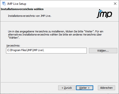

Abbildung 1.22 Installationsordner angeben
Geben Sie an, wo JMP Live installiert werden soll:
Wenn Sie den Standardspeicherort ändern, beachten Sie Folgendes:
Der geänderte Ordner enthält die JMP Live-Installationsdateien, doch PostgreSQL wird stets an seinem Standardspeicherort installiert.
Da JMP Live Protokollinformationen generieren kann, müssen Sie sicherstellen, dass am neuen Speicherort genügend freier Speicherplatz vorhanden ist. Empfohlen wird mindestens 1 Gigabyte.

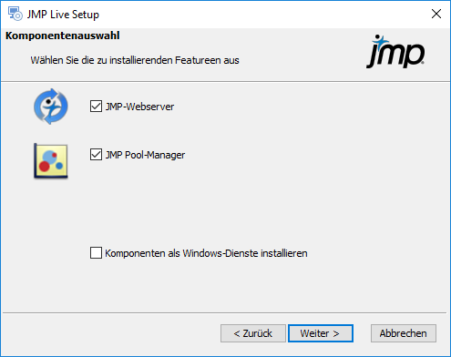

Abbildung 1.23 Fenster für die Komponentenauswahl
Component Selection Window
Wählen Sie die Komponenten aus, die Sie auf diesem Rechner installieren möchten (Sie müssen mindestens eine auswählen):
Wenn Sie beide Komponenten auf diesem Rechner installieren möchten, lassen Sie beide ausgewählt.
Wenn Sie die Komponenten auf verschiedene Rechner verteilen möchten, wählen Sie die Komponente aus, die Sie auf diesem Rechner installieren möchten. Sie müssen das Installationsprogramm dann auch auf dem anderen Rechner ausführen, um dort die andere Komponente zu installieren.
Hinweis: Wenn Sie die Installation für die Worker-Pool-Architektur durchführen, wählen Sie die Komponente „JMP Pool-Manager“ aus und fahren mit Schritt 16 fort. Weitere Informationen finden Sie unter Infos zur Architektur und Authentifizierung von JMP Live.
10.
(Optional) Wählen Sie, ob Sie die ausgewählten Komponenten als Windows-Dienste installieren möchten.
Wenn Sie diese Option auswählen, beachten Sie Folgendes:
JMP Live läuft im Hintergrund, unabhängig davon, ob Sie angemeldet sind oder nicht.
Wird ein Rechner neu gestartet, werden die Dienste für JMP Live automatisch neu gestartet.
Informationen werden in Protokolldateien (Textdateien) und nicht in die Windows-Konsole geschrieben. Achten Sie darauf, dass für die Protokolldateien ausreichend Speicherplatz vorhanden ist und löschen Sie sie regelmäßig, um Speicherprobleme zu vermeiden. Die Protokolldateien werden (standardmäßig) hier gespeichert:
C:\Program Files\JMP\JMP Live\JMPLive\build\daemon\webjmpsvc.out.log
C:\Program Files\JMP\JMP Live\JMPPool\build\daemon\jmppoolsvc.out.log

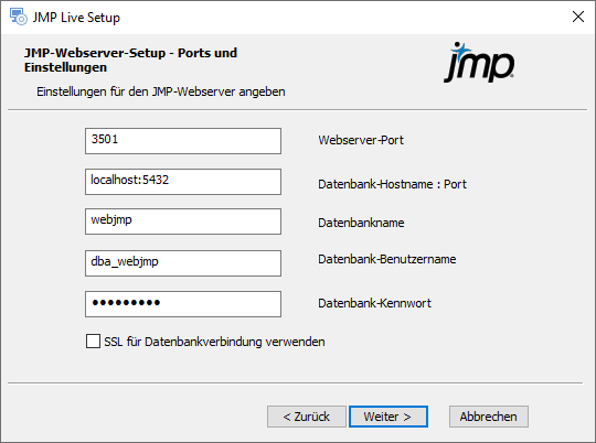

Abbildung 1.24 Ports und Datenbankdetails angeben
Specify Ports and Database Details
11.
Geben Sie die folgenden Einstellungen für den JMP-Webserver an:
Webserver-Port: Geben Sie den HTTPS-Port ein, der Requests von einem Browser annimmt. Standardmäßig ist für diesen Port 3501 eingestellt. Sie können Port 443 (den Standard-HTTPS-Port) angeben, doch es ist empfehlenswert, für einfachere Überwachung und Zugriffskontrolle einen dedizierten Port zu verwenden. Wenn Sie vor der Webserver-Komponente einen Load Balancer für die Anwendung installieren, geben Sie diesen Port an.
Datenbank-Hostname : Port:
Geben Sie den DNS-Namen des Rechners an, auf dem die PostgreSQL-Datenbank für JMP Live läuft. Der Standardname ist „localhost“ (der Installationsrechner), doch üblicherweise handelt es sich eher um einen dedizierten Server für PostgreSQL. Dieser Rechner kann sich innerhalb oder außerhalb der Firewall eines Unternehmens oder in einem Cloud-Dienst befinden.
Geben Sie den Port ein, der während der Installation von PostgreSQL für die Kommunikation von außen angegeben wurde. Der Standard-PostgreSQL-Port ist 5432. Siehe Abbildung 1.3.
Datenbankname: Geben Sie den Namen ein, der der JMP Live-Datenbank in PostgreSQL zugewiesen ist. Diesen Namen können Sie ändern. Das ist jedoch nicht empfehlenswert, da im Installationsprogramm der Datenbank standardmäßig webjmp eingestellt ist.
Datenbank-Benutzername und Datenbank-Kennwort: Geben Sie die Benutzerkennung und das Kennwort des Administrators ein, die Sie bei der Installation der JMP Live-Datenbank angegeben haben. Bei dem Datenbank-Benutzernamen müsste es sich um dba_webjmp handeln, doch das Kennwort haben Sie wahrscheinlich geändert (das Standardkennwort ist Password1). Geben Sie das Kennwort hier ein.
SSL für Datenbankverbindung verwenden: Wählen Sie diese Option, wenn Ihre PostgreSQL-Datenbank SSL-verschlüsselte Kommunikation erfordert.

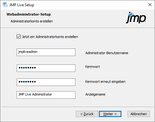

Abbildung 1.25 Administratorkonto erstellen
Create an Administrator Account
Hinweis: Es wird unbedingt empfohlen, ein Administratorkonto zu erstellen. Wenn Sie jedoch JMP Live von einer Vorgängerversion aktualisieren und bereits ein Administratorkonto in der Datenbank haben, können Sie diesen Schritt problemlos überspringen, indem Sie das Kästchen Jetzt ein Administratorkonto erstellen deaktivieren.
12.
Geben Sie den Administrator-Benutzernamen ein, mit dem Sie sich bei JMP Live anmelden. Geben Sie ein Kennwort (Standard ist password) und einen Anzeigenamen ein, der erscheint, wenn Sie Inhalte in JMP Live veröffentlichen. Beachten Sie Folgendes:
Der Administrator-Benutzername darf keine Leerzeichen enthalten und muss aus Kleinbuchstaben bestehen.
Sobald Sie ein Administratorkonto erstellt haben, können Sie sich mit diesem Konto anmelden und andere Benutzer als Administratoren ernennen.
Über eine Befehlszeilenschnittstelle können Sie jederzeit ein Administratorkonto erstellen. Siehe JMP Live-Datenbank pflegen.

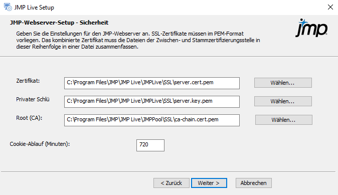

Abbildung 1.26 SSL-Zertifikate angeben
Specify SSL Certificates
13.
Navigieren Sie zu den SSL-Zertifikaten für Ihre Organisation oder geben Sie sie ein.
SSL-Zertifikate sind Textdateien mit kryptografischen Schlüsseln, die einem Browser und dem Webserver die sichere Kommunikation ermöglichen. Diese Schlüssel sind organisationsspezifisch und werden von Drittanbietern wie DigiCert, Symantec oder Network Solutions bereitgestellt. JMP Live kann ohne diese Zertifikate nicht ausgeführt werden.
Das primäre Zertifikat und der private Schlüssel werden für den Käufer konfiguriert. Die kombinierte Zertifizierungsstelle stammt von einem Drittanbieter und besteht aus einer einzigen Datei, die das Zwischen- und das Stammzertifikat (in dieser Reihenfolge) enthält.
Das JMP Live-Installationsprogramm bietet einen Zertifikatssatz, mit dem minimales Testen auf einem Localhost-Setup möglich ist. Es werden jedoch Warnungen generiert, wenn die Website im lokalen Browser angezeigt wird, und die Website lässt sich von Browsern außerhalb des Installationsrechners nicht aufrufen.
Tipp: Sie können die SSL-Zertifikate nach Abschluss der Installation von JMP Live validieren. Siehe SSL-Zertifikate für JMP Live validieren. Um das Dienstprogramm für die Validierung der SSL-Zertifikate von einer node.js-Kommandozeile auszuführen, geben Sie folgendes Verzeichnis und folgenden Befehl ein: C:\Program Files\JMP\JMP Live\JMPLive>npm run check-ssl.
14.
Cookie-Ablauf: Geben Sie an, wie lange die JMP-Webkomponente speichern soll, dass Sie sich bei JMP Live angemeldet haben.
Der Standardwert sind 720 Minuten (12 Stunden), doch Sie können diesen Zeitraum verkürzen, um die Sicherheit zu erhöhen.
Der Cookie-Ablauf ist nicht dasselbe wie ein Timeout bei Inaktivität. Sie können die Website konstant nutzen, doch durch den Cookie-Ablauf werden Sie gezwungen, sich nach Ablauf des Zeitraums erneut anzumelden.

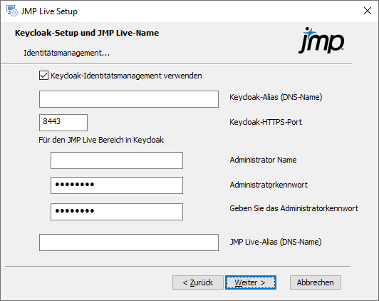

Abbildung 1.27 Keycloak einrichten
Set Up Keycloak
Hinweis: Statt Keycloak zu nutzen, ist es möglich, eine direkte Verbindung zu Microsoft Active Directory hinzuzufügen. Siehe Active Directory oder LDAP verwenden. Beachten Sie, dass diese Methode in künftigen Versionen von JMP Live nicht unterstützt wird.
15.
Geben Sie die folgenden Keycloak-Einstellungen an:
Keycloak-Identitätsmanagement verwenden: Aktiviert das Keycloak-Authentifizierungssystem. Wenn Sie diese Option abwählen, wird die lokale Authentifizierung verwendet. Dann müssen die Benutzer Konten in JMP Live erstellen. Diese Benutzer werden gegenüber anderen Identitäts-Providern nicht authentifiziert. Einzelheiten zum Verbinden von Keycloak mit Ihrem Identitäts-Provider finden Sie in der Dokumentation von Keycloak.
Keycloak-Alias (DNS-Name): Geben Sie den Namen des Serverrechners an, auf dem der Keycloak-Authentifizierungsdienst läuft.
Keycloak-HTTPS-Port: Geben Sie die Nummer des Ports an, an dem Keycloak den Empfang von Requests erwartet. Der Standardport ist 8443.
Administratorname: Geben Sie den Administratornamen für den JMP Live-Bereich in Keycloak an. Der Bereich trennt die JMP Live-Benutzerdaten von anderen Software-Anwendungen, die möglicherweise die Keycloak-Authentifizierung nutzen.
Administratorkennwort: Geben Sie das Administratorkennwort für den Keycloak-Bereich von JMP Live an.
JMP Live-Alias (DNS-Name): Geben Sie den Namen des Rechners an, auf dem die Haupt-Website von JMP Live ausgeführt werden wird.

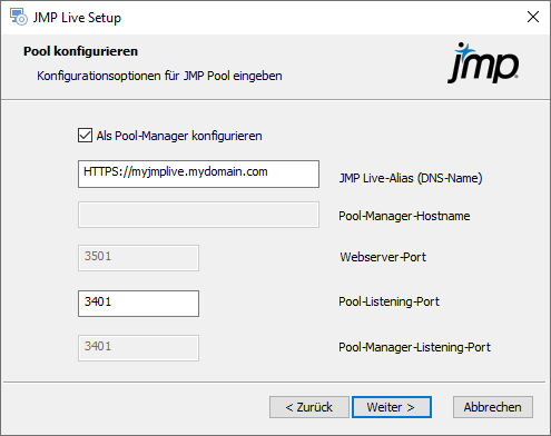

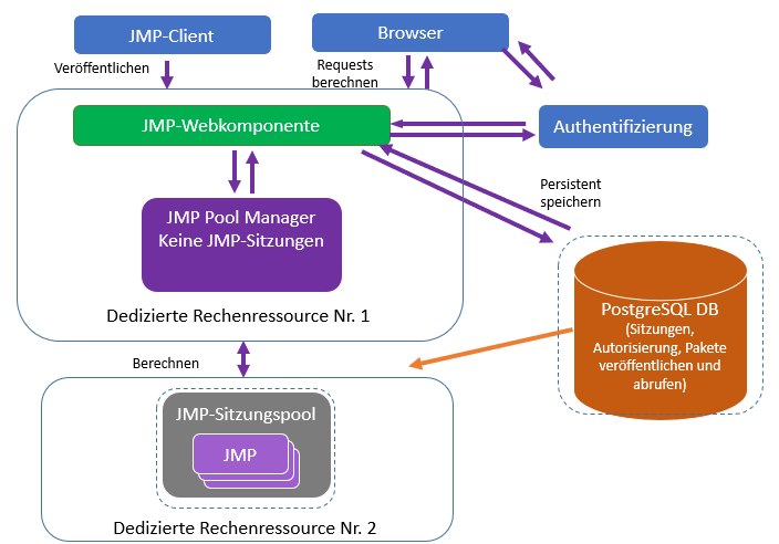

Abbildung 1.28 Pool-Manager konfigurieren
Configure the Pool Manager
16.
Wenn Sie auf diesem Rechner den Pool Manager ausführen möchten, wählen Sie das Kontrollkästchen Als Pool-Manager konfigurieren aus:
Wenn Sie einen Rechner für alle Komponenten verwenden oder einen Rechner für den Pool-Manager und JMP-Sitzungen, wählen Sie diese Option aus.
Wenn Sie diesen Rechner nur für einen Worker-Pool verwenden, wählen Sie diese Option nicht aus.
17.
Geben Sie die Optionen für den Pool-Manager an:
JMP Live-Alias (DNS-Name): Geben Sie den DNS-Namen ein, der üblicherweise wie folgt aussieht: Rechnername.Domänename.com/org. Beachten Sie Folgendes:
Sofern Sie nicht alle Komponenten über die Localhost-Option installieren, müssen Sie den Web-Hostnamen angeben.
Selbst wenn Sie alle Komponenten auf einem Rechner haben, möchten Sie wahrscheinlich die SSL-Zertifikate Ihrer Organisation für eine sichere Verbindung nutzen. Geben Sie dann den Rechnernamen als Web-Hostnamen an, da die Zertifikate üblicherweise an den Rechner gebunden sind.
Pool-Manager-Hostname: (Deaktiviert, wenn Sie Als Pool-Manager konfigurieren ausgewählt haben.) Wenn Sie einen Worker-Pool auf einem getrennten Rechner einrichten, geben Sie den DNS-Namen des Rechners an, der die Pool-Manager-Aufgaben verarbeitet.
Webserver-Port: (Deaktiviert, wenn Sie alle Komponenten auf einem Rechner installieren, da die Portnummer bereits in der JMP-Webkomponente angegeben ist.) Wenn Sie lediglich die JMP Pool-Komponente installieren, geben Sie den Port ein, den Sie bei der Installation der JMP-Webkomponente auf einem anderen Rechner verwendet haben.
Pool-Listening-Port: Geben Sie den Port ein, auf dem dieser Pool auf Kommunikation vom JMP Pool-Manager und JMP-Webkomponenten hört.
Pool-Manager-Listening-Port: (Nur aktiviert, wenn Sie einen Worker-Pool konfigurieren.) Geben Sie den Port ein, der bei der Einrichtung des JMP Pool-Managers als Pool-Listening-Port angegeben wurde. Der Worker-Pool muss diesen Port kennen, um dem JMP Pool-Manager mitzuteilen, dass er verfügbar ist.

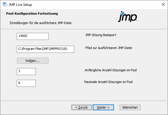

Abbildung 1.29 JMP-Einstellungen konfigurieren
Configure JMP Settings
JMP muss mit seinem eigenen Installationsprogramm auf allen Rechnern installiert werden, die die Erstellung von JMP-Sitzungen unterstützen, unabhängig davon, ob dies als Teil des JMP Pool-Managers oder des Worker-Pools geschieht. Diese Sitzungen von JMP werden gestartet, um für JMP Live zu arbeiten, wenn Berichte geändert werden.
18.
Geben Sie diese JMP-Details an:
JMP-Sitzung Basisport: Geben Sie den von den JMP-Sitzungen für die Kommunikation mit dem JMP Pool-Manager verwendeten Basisport ein. Jede Instanz von JMP hat eine eindeutige Nummer, die mit dieser Basisnummer beginnt.
Pfad zur ausführbaren JMP-Datei: Geben Sie den Pfad zum Speicherort von JMP Pro ein. Es wird der Standard-Installationspfad angezeigt. Sie müssen ihn nur ändern, wenn sich der Speicherort von JMP Pro an anderer Stelle befindet.
Anfängliche Anzahl Sitzungen im Pool: Geben Sie die Anzahl von JMP-Sitzungen ein, die bei der ersten Ausführung des Pools gestartet wird.
Maximale Anzahl Sitzungen im Pool: Geben Sie die Obergrenze für die Anzahl von JMP-Sitzungen ein, die auf diesem Rechner als Teil dieses Pools ausgeführt werden darf. Die Sitzungen werden hinzugefügt, wenn die unter anfängliche Anzahl angegebenen Sitzungen alle verwendet werden.
Hinweis: Wenn Sie den Pool-Manager installieren und ihn nur für die Handhabung der Ressourcenzuordnung zu anderen Worker-Pools nutzen möchten, können Sie sowohl die anfängliche Anzahl als auch die maximale Anzahl Sitzungen auf null setzen. Dann funktioniert die Website erst, wenn Worker-Pools konfiguriert und in Betrieb sind.

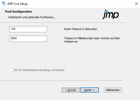

Abbildung 1.30 JMP-Einstellungen konfigurieren
19.
Ruhe-Timeout in Sekunden: Geben Sie den Zeitraum an, den eine JMP-Instanz auf weitere Arbeit wartet, bevor sie die Verbindung mit der JMP-Webkomponente beendet und auf einen neuen Request wartet.
Timeout in Millisekunden beim Warten auf den Webserver: Geben Sie ein, wie lange eine Instanz während einer bestehenden Transaktion auf weitere Kommunikation wartet, bevor sie aufgibt und der bestehende Arbeits-Request verworfen wird.
Kombinierte SSL-Zwischen- und Stammzertifikatsdatei im PEM-Format: (Wird nur angezeigt, wenn Sie die Komponente JMP Pool Manager installieren) Geben Sie den Speicherort der Zertifikatsdatei an, in der die Zwischen- und Stammzertifikate (in dieser Reihenfolge) kombiniert enthalten sind.

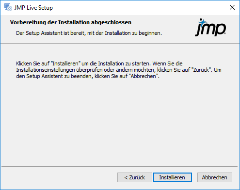

Abbildung 1.31 Installation von JMP Live starten
Start JMP Live Installation
20.
Klicken Sie auf Installieren, um die Installation von JMP Live zu starten, und auf Fertigstellen, wenn das Installationsprogramm beendet ist.

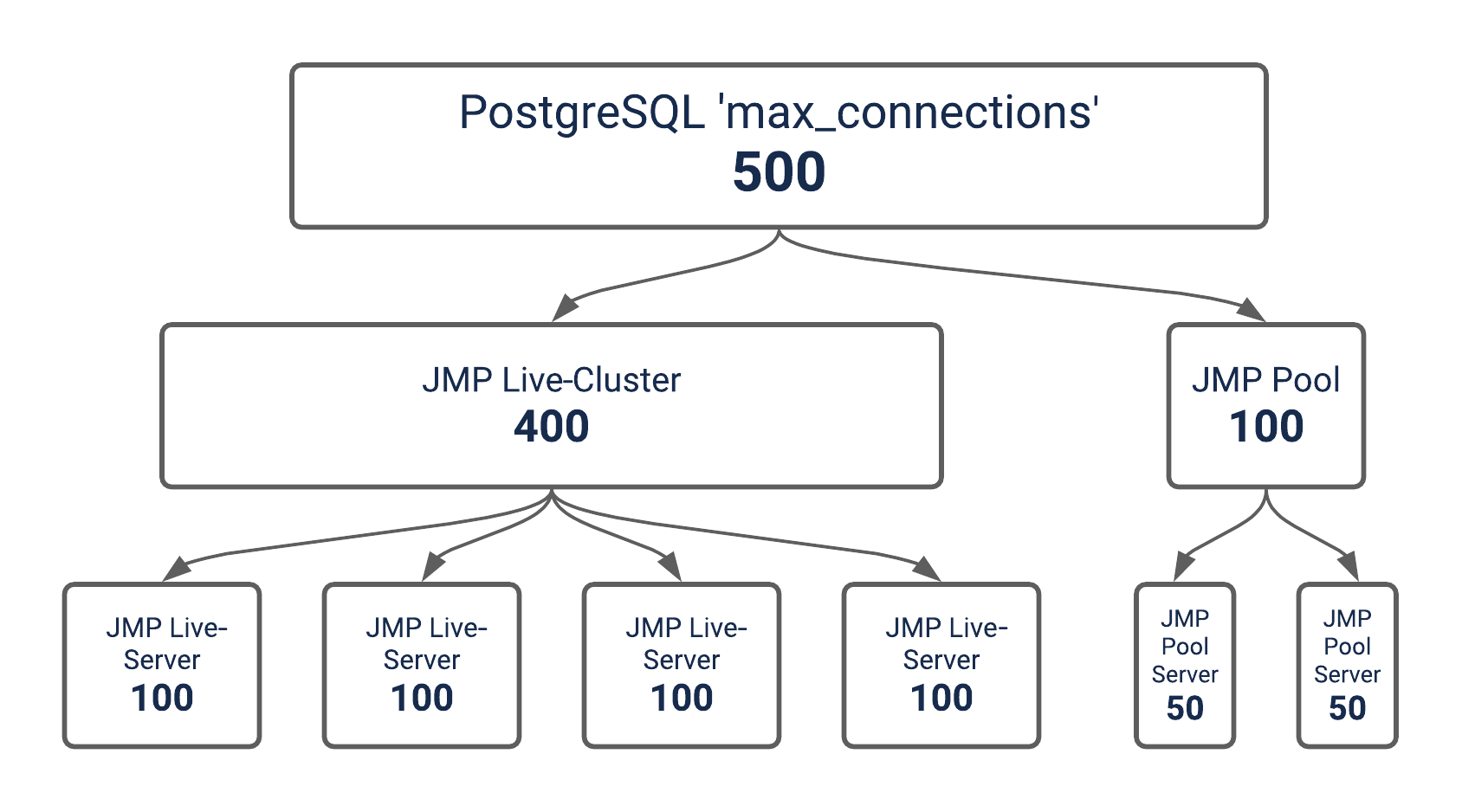

DB_MAX_CONN_JMP_LIVE
Die maximale Anzahl gleichzeitiger Datenbankverbindungen, die eine beliebige Instanz von JMP Live versucht, aufrecht zu erhalten. Der Standardwert ist 25. Bitte beachten Sie beim Festlegen eines Werts für diese Einstellung Folgendes:
Die Datenbank selbst hat ein Budget für die maximale Anzahl von Verbindungen (max_connections, in postgresql.conf festgelegt), das Sie nicht überschreiten dürfen.
Es kann mehrere Instanzen von JMP Live geben, die in einem Cluster ausgeführt werden.
Das Budget für max_connections muss zwischen JMP Live und JMP Pool aufgeteilt werden (eine Aufteilung von 80 % zu 20 % ist empfehlenswert).

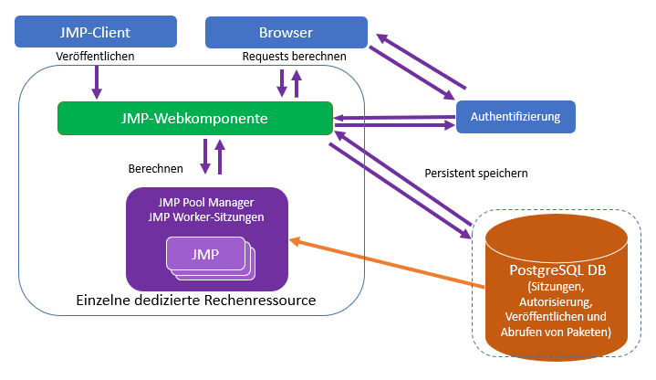

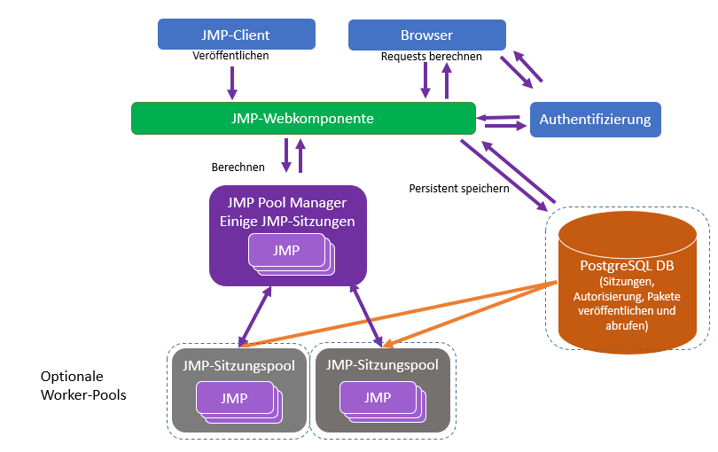

Übersicht über die Architektur
JMP Live besteht aus mehreren Modulen, die miteinander kommunizieren. Diese Architektur macht es möglich, die Arbeitslast über verschiedene Rechenressourcen zu verteilen, um größere Request-Lasten zu verarbeiten.
Abbildung 1.32 Architektur von JMP Live
JMP Live Architecture
Sie können JMP Live auf einer einzelnen Rechenressource ausführen, doch wird dieser Aufbau nicht empfohlen. Empfohlen wird ein Aufbau, bei dem die Datenbank getrennt von den anderen Komponenten von JMP Live gehalten wird, und es wird empfohlen, der Datenbank eine dedizierte Recheninstanz zur Verfügung zu stellen, die häufig gesichert wird, um die Sicherheit der Inhalte in JMP Live zu gewährleisten. Die Datenbank kann sich auf einem gehosteten Service befinden, und der Rest der Komponenten können in Ressourcen am Standort gehostet werden. Bei diesem Szenario würden Sie das Installationsprogramm für die JMP Live-Datenbank nicht verwenden, doch Sie würden eine mit PostgreSQL 14.11 kompatible Instanz auf dem gehosteten Service einrichten müssen. Halten Sie sich dafür an die Anweisungen in JMP Live mit einer bestehenden Datenbank installieren.

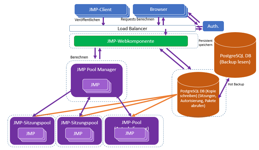

Große Bereitstellung
Bei einer großen Bereitstellung von JMP Live (etwa 2.000 Benutzer) brauchen Sie möglicherweise mehrere JMP-Sitzungspools und eine getrennte dedizierte Rechenressource für den JMP Pool-Manager.
Abbildung 1.35 Empfohlene Konfiguration für eine große Bereitstellung
Recommended Configuration for a Large Deployment
Die JMP-Webkomponente, JMP Pool-Manager-Komponente, JMP-Sitzungspools und PostgreSQL-Datenbanken sind alles dedizierte Instanzen. Die Anzahl der JMP-Sitzungen, die möglich sind, hängt von der Rechenleistung und der Speicherkapazität jeder Instanz ab.
Hier einige Vorschläge für jede Instanz:
Instanzen von JMP-Webkomponente und JMP-Sitzungspools: Vorgeschlagen werden mindestens Rechner mit 4 Kernen, vorzugsweise Rechner mit 8 Kernen und 32 Gigabyte RAM-Speicher.
JMP Pool Manager: Vorgeschlagen werden Rechner mit mindestens 4 Kernen und 16 Gigabyte RAM-Speicher.
PostgreSQL-Datenbanken: Die Rechner müssen für die Speicheranforderungen entsprechend dem Veröffentlichungsvolumen Ihrer Organisation ausgelegt sein. Am besten eignet sich eine skalierbare Instanz, ansonsten werden mindestens 5 Terabyte vorgeschlagen.
Ebenfalls vorgeschlagen werden folgende Elemente:
Ein Load Balancer als einzelner Einstiegspunkt für die Handhabung der Sicherheit von HTTP- und HTTPS-Requests.
Eine Datensicherung mit Lesezugriff der PostgreSQL-Datenbank für schnelles Umschalten bei einem Ausfall oder bei Konnektivitätsproblemen mit der primären Datenbank. Die Datensicherung muss häufig aktualisiert werden.

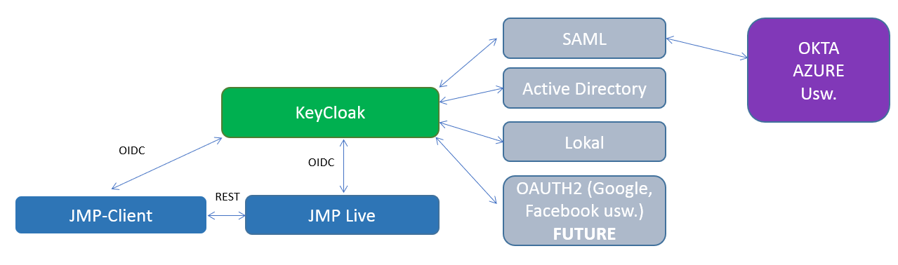

Überlegungen im Hinblick auf Authentifizierung
Die Möglichkeiten, die JMP Live für die Authentifizierung bereitstellt, basieren auf dem Standort der Installation. Bei einer Installation an Ihrem Standort kann JMP Live eine Verbindung mit einem Microsoft Active Directory-Endpunkt herstellen, wenn Ihre Organisation Active Directory oder LDAP (Lightweight Directory Access Protocol) unterstützt.
Die hier erwähnten Authentifizierungsverfahren beziehen sich darauf, wie JMP Live eine Verbindung mit den Identitäts-Providern des Benutzers herstellt. Die Kommunikation zwischen JMP und JMP Live unterscheidet sich davon.
Abbildung 1.36 Optionen und Ablauf bei der Authentifizierung in JMP Live
JMP Live Authentication Options and Flow
Anwendung Keycloak
Die Anwendung Keycloak fungiert als Brücke zu verschiedenen Authentifizierungsverfahren. OpenID Connect (OIDC) wird zwischen JMP Client, JMP Live und Keycloak verwendet, um diese Transaktionen zu sichern. Die Verbindung zwischen Keycloak und den verschiedenen Authentifizierungsverfahren ist von dem jeweiligen Verfahren abhängig, doch häufig handelt es sich um TLS.
Keycloak stellt für JMP Live und JMP Authentifizierungssitzungs-Token bereit. Diese Token geben an, ob der Benutzer JMP Live nutzen darf. Die Token teilen JMP Live außerdem mit, wenn die Authentifizierungssitzung abgelaufen ist.

Verbindungspool der JMP Live-Datenbank
Die JMP Live-Datenbank kann nicht unendlich viele Verbindungen akzeptieren, d.h. sie kann nicht eine unendliche Anzahl an Anforderungen gleichzeitig zufriedenstellen. Die Datenbank selbst hat eine maximale Anzahl an Verbindungen, die von dem Wert max_connections in der Datei postgresql.conf festgelegt wird. Wenn Sie Ihre PostgreSQL-Datenbank mit einem Installationsprogramm für JMP Live installiert haben, ist für diesen Wert standardmäßig 500 festgelegt. Stellen Sie sich diesen Wert als Gesamt-Budget für Datenbankverbindungen vor. Sie können die Größe Ihres Budgets und dessen Verteilung steuern.
Größe Ihres Budgets ändern
Die Größe Ihres Budgets richtet sich nach dem Wert max_connections in der Datei postgresql.conf. Zum Ändern legen Sie einfach einen anderen Wert für max_connections fest und starten den Dienst PostgreSQL neu. Denken Sie daran, dass Verbindungen nicht kostenfrei sind, da sie Speicherplatz verbrauchen. Ziehen Sie hierfür die PostgreSQL-Dokumentation und andere vertrauenswürdige Quellen hinzu.
Verteilung Ihres Budgets ändern
Sie können hierfür zwei Werte beeinflussen:
Den Wert von DB_MAX_CONN_JMP_LIVE in C:\Program Files\JMP\JMP Live\JMPLive\.env.
Dieser Wert stellt die maximale Anzahl gleichzeitiger Datenbankverbindungen dar, den eine einzelne Instanz von JMP Live versucht, aufrecht zu erhalten.
Grundlegende Tipps zum Ändern dieses Werts finden Sie in C:\Program Files\JMP\JMP Live\JMPLive\.env.example.
Wenn Sie davon ausgehen, dass der Großteil des Datenverkehrs zum Lesen und Kommentieren von Beiträgen auftreten wird, sollten Sie den Anteil für JMP Live am Budget erhöhen.
Den Wert von DB_MAX_CONN_JMP_POOL in C:\Program Files\JMP\JMP Live\JMPPool\.env.
Dieser Wert stellt die maximale Anzahl gleichzeitiger Datenbankverbindungen dar, den eine einzelne Instanz von JMP Pool versucht, aufrecht zu erhalten.
Grundlegende Tipps zum Ändern dieses Werts finden Sie in C:\Program Files\JMP\JMP Live\JMPPool\.env.example.
Wenn Sie davon ausgehen, dass der Großteil des Datenverkehrs zum Neuveröffentlichen von Berichten und zum Interagieren mit Berichten (beispielsweise durch Verwendung des Spaltenwechslers oder lokaler Datenfilter) auftreten wird, dann sollten Sie den Anteil für JMP Pool am Budget erhöhen.
JMP Live-Cluster
Wenn nach der Installation JMP Live mit dem Befehl npm start gestartet wird, startet nur eine Instanz des JMP Live-Servercodes. Wird JMP Live jedoch mit dem Befehl npm run cluster gestartet, starten mehrere Instanzen des JMP Live-Servercodes. Ist im Clustermodus eine Instanz ausgelastet, kann ein Client dennoch eine Antwort von einer anderen Instanz erhalten. Normalerweise wird der Clustermodus verwendet. Die Anzahl von JMP Live-Serverinstanzen in einem Cluster entspricht ungefähr der Anzahl der auf dem Server vorhandenen Cores.
Musterbudget
Hier ist ein einfaches Beispiel mit einem Gesamtbudget von 500 Verbindungen, mit 4 JMP Live-Servern im JMP Live-Cluster und 2 JMP Pools. In diesem Beispiel ist für DB_MAX_CONN_JMP_LIVE der Wert 100 und für DB_MAX_CONN_JMP_POOL der Wert 50 festgelegt.
Abbildung 1.37 Beispiel für das Musterbudget
Example of Sample Budget
