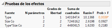

Para decidir si las diferencias entre beneficios son reales o se deben al azar, examine el informe Pruebas de los efectos.
Nota: Para conocer más detalles acerca de todos los resultados del Ajuste del modelo, consulte del libro Fitting Linear Models.
El informe Pruebas de los efectos (consulte la Figura 5.24) muestra los resultados de las pruebas estadísticas. Existe una prueba para cada efecto incluido en el modelo en la ventana Ajuste del modelo: Type, Size Co y Type*Size Co.
Figura 5.24 Informe Pruebas de los efectos
En primer lugar, veamos la prueba de la interacción del modelo: el efecto Type*Size Co. En la Figura 5.22 se observaba que las empresas farmacéuticas parecían tener beneficios distintos en función del tamaño de la empresa. No obstante, la prueba del efecto indica que no hay interacción entre el tipo y el tamaño en cuanto a beneficios se refiere. El valor p de 0,218 es grande (mayor que el nivel de significación de 0,05). Por consiguiente, podemos quitar ese efecto del modelo y volver a ejecutarlo.
