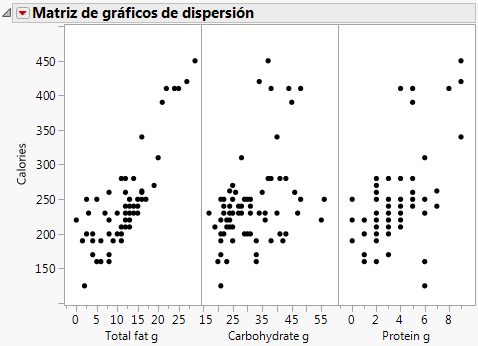

Para visualizar la relación entre calorías y grasa total, carbohidratos y proteínas, creamos una matriz de gráficos de dispersión:
1. Seleccione Ayuda > Librería de datos de muestra y abra Candy Bars.jmp.
2. Seleccione Gráficos > Matriz de gráficos de dispersión.
3. Seleccione Calories y haga clic en Y, Columnas.
4. Seleccione Total fat g, Carbohydrate g y Protein g y haga clic en X.
5. Haga clic en Aceptar.
Figura 5.26 Resultados de la matriz de gráficos de dispersión
La matriz de gráficos de dispersión muestra que existe una correlación positiva entre las calorías y las tres variables. La correlación entre calorías y la grasa total es la más fuerte. Ahora que el dietista sabe que existe una relación, puede construir un modelo de regresión múltiple para predecir las calorías medias.

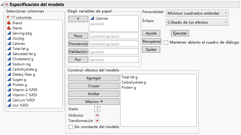

1. Seleccione Análisis > Ajuste del modelo.
2. Seleccione Calories y haga clic en Y.
3. Seleccione Total fat g, Carbohydrate g y Protein g y haga clic en Agregar.
4. Junto a Énfasis, seleccione Cribado de los efectos.
Figura 5.27 Ventana Ajuste del modelo
5. Haga clic en Ejecutar.

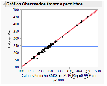

El gráfico Observados frente a predichos muestra las calorías reales frente a las predichas. Puesto que los valores predichos se acercan a los valores reales, los puntos del gráfico de dispersión quedan cerca de la línea roja (Figura 5.28). Como se puede observar, los puntos están muy cerca de la línea, así que el modelo predice bien las calorías a partir de los factores elegidos.
Figura 5.28 Gráfico Observados frente a predichos
Otra medida de precisión del modelo es el valor R cuadrado, que aparece debajo del gráfico en la Figura 5.28. El valor RSq mide el porcentaje de la variabilidad de las calorías explicada por el modelo. Un valor cerca de 1 significa que el modelo predice bien. En este ejemplo, el valor RSq es 0,99.

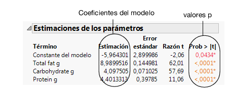

El informe Estimación de los parámetros contiene la información siguiente:
• los coeficientes del modelo
• los valores p de cada parámetro
Figura 5.29 Informe Estimación de los parámetros
En este ejemplo, los valores p son muy pequeños (<0,0001). Esto indica que los tres efectos (grasa, carbohidratos y proteínas) contribuyen de forma significativa a la predicción de calorías.
Los coeficientes del modelo se pueden usar para predecir el valor de las calorías con valores determinados de grasa, carbohidratos y proteínas. Por ejemplo, supongamos que queremos predecir las calorías medias de cualquier barra de caramelo que tenga estas características:
• Grasa = 11 g
• Carbohidratos = 43 g
• Proteínas = 2 g
Con estos valores se puede calcular una predicción de las calorías medias así:
277,92 = -5,9643 + 8,99*11 + 4,0975*43 + 4,4013*2

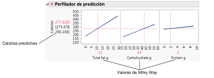

Mediante el Perfilador de predicción se puede estudiar cómo los cambios en los factores afectan a los valores predichos. Las líneas de perfil muestran la magnitud del cambio en las calorías a medida que cambia el factor. La línea de Total fat g es la más inclinada, lo cual significa que las variaciones en la grasa total tienen el efecto mayor sobre las calorías.
Figura 5.30 Perfilador de predicción

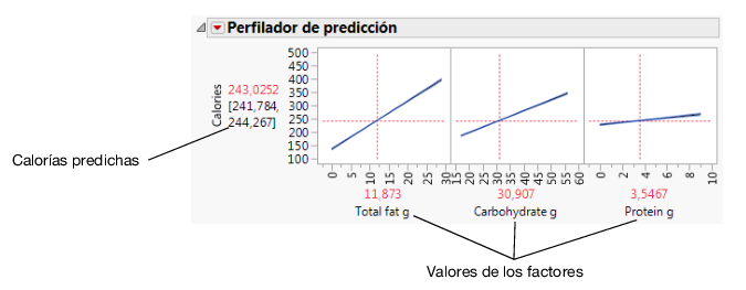

Haga clic y arrastre la línea vertical correspondiente a cada factor para ver cómo cambia el valor predicho. También puede hacer clic en los valores actuales de los factores y cambiarlos. Por ejemplo, haga clic en los valores del factor y escriba los valores de la barra de caramelo Milky Way (fila 59).
Figura 5.31 Valores de los factores para Milky Way
