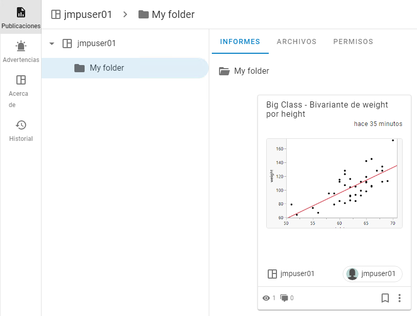

Agregar carpetas a un espacio
Puede añadir cualquier número y nivel de carpetas a los espacios en los que tenga permiso de contribución.
En un espacio, haga clic en Publicaciones Image shown here.
En la parte derecha, haga clic en Crear carpeta Image shown here.
Agregue un título.
(Opcional) Agregue una descripción.
Haga clic en Crear.
Notas:
Los permisos de carpeta se heredan del espacio, a menos que se establezcan permisos personalizados en la carpeta. Consulte Establecer permisos personalizados en una carpeta.
Las carpetas que se encuentren en espacios se ordenan alfabéticamente por título de forma ascendente.

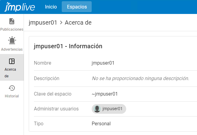

Ver los detalles de un espacio
En el caso de los espacios a los que tiene acceso, puede consultar los detalles, como una descripción del espacio, la clave del espacio (para scripts), los administradores del espacio y los atributos.
En un espacio, haga clic en Acerca de Image shown here.
Figura 1.2 Detalles de un espacio

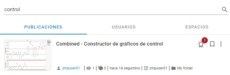

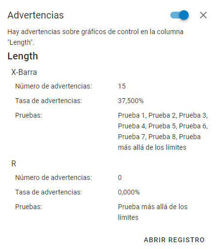

Ver las advertencias del gráfico de control en un espacio
Puede ver todas las publicaciones que tengan advertencias del gráfico de control activas en un espacio.
Abra un espacio.
En la parte la izquierda, haga clic en Advertencias Image shown here para ver informes con advertencias activas en el espacio. Si no hay un círculo de advertencia rojo, significa que no hay advertencias activas en el espacio.
En la parte inferior de la miniatura de un informe, haga clic en Advertencias Image shown here para ver los detalles de las advertencias del informe.
Para obtener más información, consulte Advertencias del gráfico de control en gráficos.

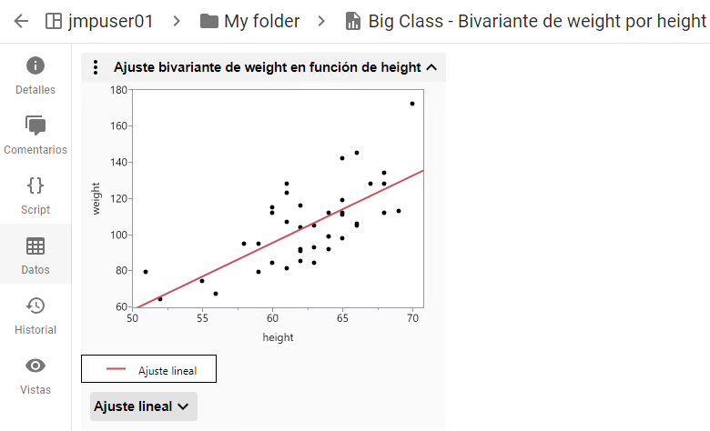

Abrir una publicación
Puede abrir las publicaciones que se encuentren en ubicaciones donde tenga permiso de visualización.
Para abrir una publicación de informe desde la página Inicio, haga clic en un título de informe.
Para abrir un informe o una publicación de datos desde un espacio:
En el lado izquierdo, haga clic en Publicaciones Image shown here.
Haga clic en una carpeta.
Haga clic en un título de informe en la ficha Informes. Para abrir una publicación de datos, haga clic en la ficha Archivos y haga clic en un título de datos.
Figura 1.4 Publicación de informe en un espacio y una carpeta
Report Post in a Space and Folder
En función de sus permisos, además de ver los detalles, añadir comentarios, consultar el historial y ver quién ha visto los datos, puede hacer lo siguiente:
Ver, copiar o descargar el script JSL que crea el informe.

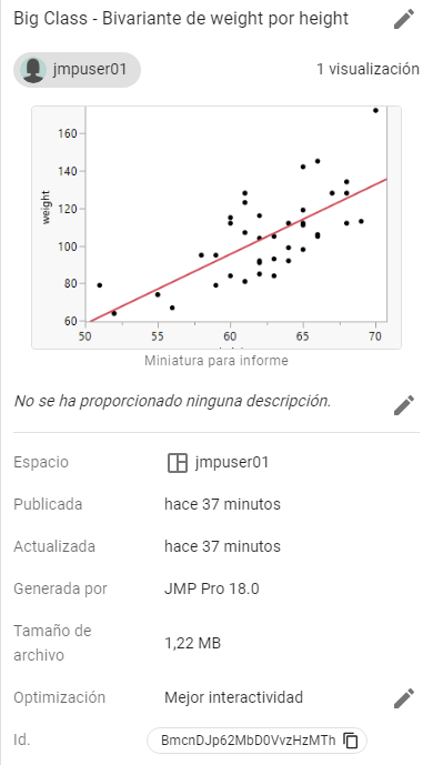

Puede actualizar el título, la imagen en miniatura, la descripción o la configuración de publicaciones de JMP Live. Para actualizar los datos de una publicación, es necesario tener permiso de contribución.
Desde una publicación, haga clic en Detalles Image shown here. Desde un resumen de publicación, haga clic en Más Image shown here > Detalles.
Junto a la sección que quiera actualizar, haga clic en Editar Image shown here.
Consejo: En la descripción de la publicación, puede utilizar estas etiquetas HTML: <a href= "target">, <b>, <em>, <i>, <strong> y <u>.
Para cambiar la imagen en miniatura, coloque el cursor encima de la imagen y haga clic en Cambiar miniatura.
Figura 1.5 Actualizar los detalles de una publicación
Update a Post’s Details
Consejo: Consulte también Actualizar los detalles de una carpeta.

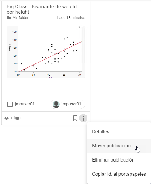

Mover una publicación
Puede mover una publicación a una carpeta diferente del mismo espacio o a una carpeta de un espacio distinto. Para mover las publicaciones, es necesario tener permiso de contribución tanto en la ubicación original como en la nueva.
Consejo: Para obtener ayuda con los permisos, póngase en contacto con el administrador del espacio. Para saber quién es el administrador de un espacio, haga clic en Acerca de Image shown here en el espacio.
Para mover una sola publicación en un espacio, haga clic en Más Image shown here > Mover publicación. Sin embargo, si quiere mover también los datos asociados a la publicación, consulte Mover varias publicaciones a la vez.
Figura 1.6 Mover una publicación
Move a Post

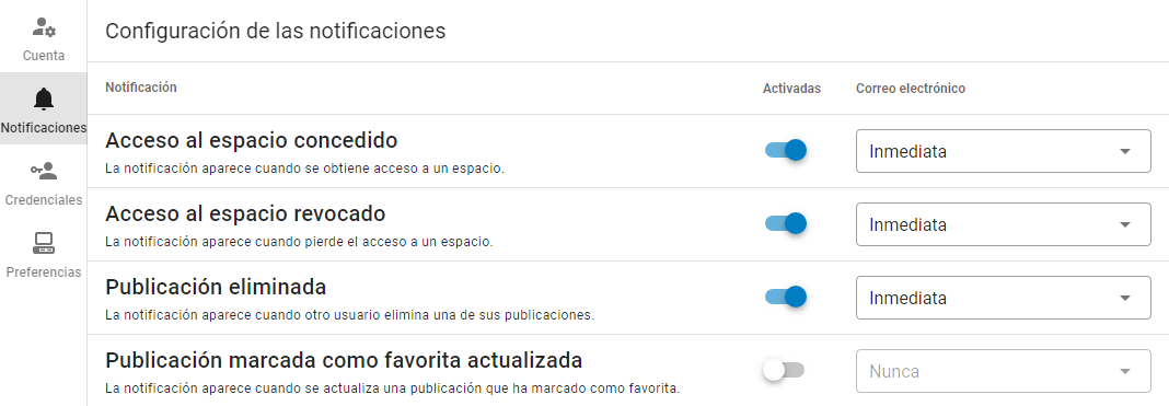

De forma predeterminada, recibirá una notificación en estos casos:
Si alguien añade o responde a un comentario en una publicación suya
Si alguien le @ menciona en un comentario
Si alguien responde a un comentario que haya realizado usted
Si alguien elimina un comentario que haya realizado usted

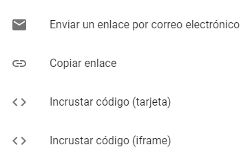

Compartir una publicación
En una publicación, haga clic en Compartir Image shown here o, si no ve el icono Compartir, haga clic en Más Image shown here > Compartir.
Puede compartir una publicación de cualquiera de las siguientes formas:
Enviar por correo electrónico o copiar un enlace
Copiando el código HTML incrustado (para una página web)
Figura 1.7 Opciones de uso compartido
Sharing Options

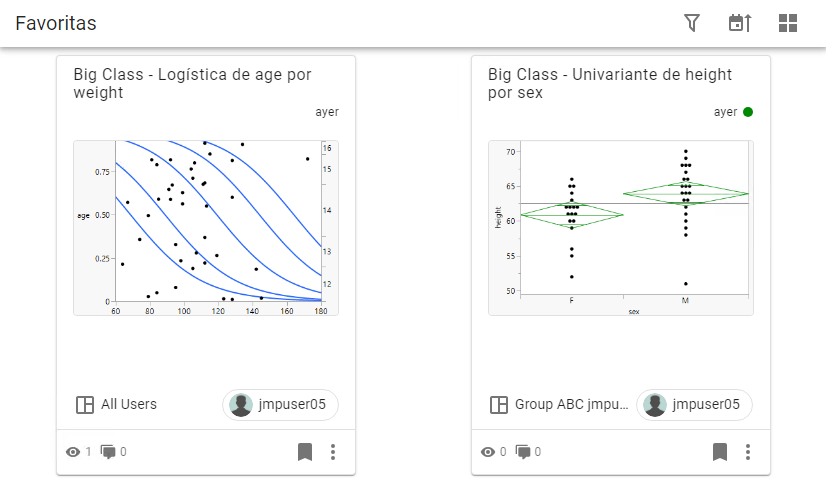

Marcar una publicación o carpeta como favoritas
En una publicación o carpeta, haga clic en Marcar como favorita Image shown here.
Para ver todas las publicaciones y carpetas marcadas como favoritas, en la parte superior derecha, haga clic en Favoritas Image shown here.
Para quitar una marca, haga clic en Desmarcar como favorita Image shown here.
Figura 1.8 Ejemplo de la página Favoritas
Example of the Bookmarks Page

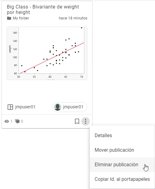

Eliminar una publicación
Puede eliminar publicaciones o carpetas en las que tenga permiso de contribución. Sin embargo, no puede eliminar una publicación de datos si los datos están siendo utilizados por una publicación de JMP Live.
Para eliminar una única publicación de JMP Live o una carpeta de una publicación, un espacio o un resumen de publicación, haga clic en Más Image shown here > Eliminar publicación.
Figura 1.9 Eliminar una publicación
Delete a Post

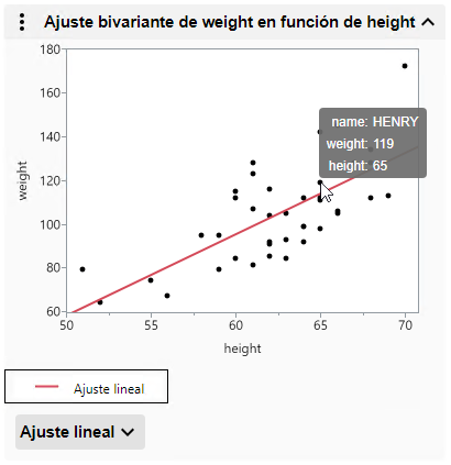

Ver valores de datos en los gráficos

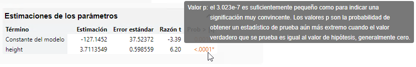

En una publicación de informe de JMP Live, puede ver información sobre los puntos de datos en gráficos o cálculos del informe.
Haga clic o toque Identificar objetos Image shown here.
Toque o coloque el cursor sobre un punto de datos o un cálculo.
Figura 1.11 Consultar los valores de un punto de datos
See a Data Point’s Values
Figura 1.12 Ver una explicación del cálculo de un valor p
See an Explanation of a P-Value Calculation

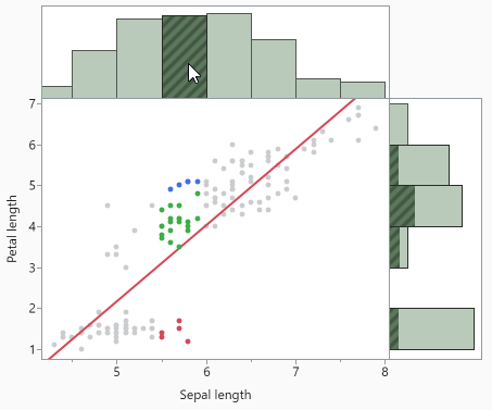

Ver datos vinculados en los gráficos
Si su publicación de informe de JMP Live contiene varios gráficos de JMP, cuando seleccione datos en un gráfico, estos se resaltan en todos los gráficos.
Figura 1.13 Seleccionar datos en gráficos vinculados
Select Data in Linked Graphs

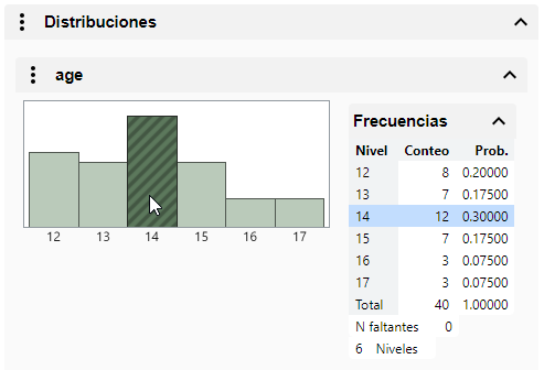

En este ejemplo, está seleccionada una barra de histograma en el gráfico superior. Se resaltan las filas correspondientes en el gráfico de dispersión y el histograma marginal.
Al seleccionar datos en un gráfico, una leyenda o un informe, se resaltan los datos correspondientes.
Figura 1.14 Seleccionar datos en un gráfico para resaltarlos en un informe
Select Data in a Graph to Highlight it in a Report
En este ejemplo, se ha seleccionado una barra de un histograma. Los datos correspondientes se resaltan en el informe Frecuencias. También puede seleccionar una fila del informe para resaltar los datos correspondientes en el histograma.

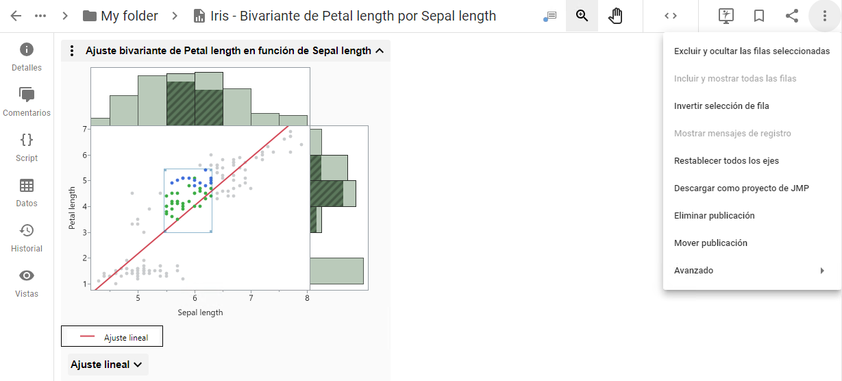

Excluir y ocultar datos en los gráficos
Una vez que haya seleccionado datos en un gráfico de JMP, puede excluirlos de los cálculos de los informes y ocultarlos en los gráficos. Los informes y gráficos se actualizan automáticamente.
Figura 1.15 Opciones de menú del informe
Report Menu Options
Para excluir y ocultar datos, haga clic con el botón derecho en el gráfico o utilice las opciones que encontrará en el menú Más Image shown here de la parte derecha:
Nota: Si el informe contiene un filtro de datos locales, no aparecerán la mayoría de estas opciones, puesto que está utilizando el filtro de datos locales en su lugar.
Excluir y ocultar las filas seleccionadas: excluye y oculta los datos seleccionados.
Incluir y mostrar todas las filas: incluye y muestra todos los datos excluidos u ocultos.
Invertir selección de fila: cambia la selección actual a los datos deseleccionados.

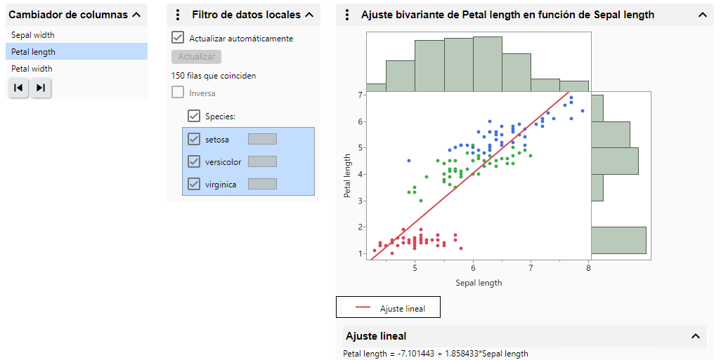

Filtrar datos en los gráficos

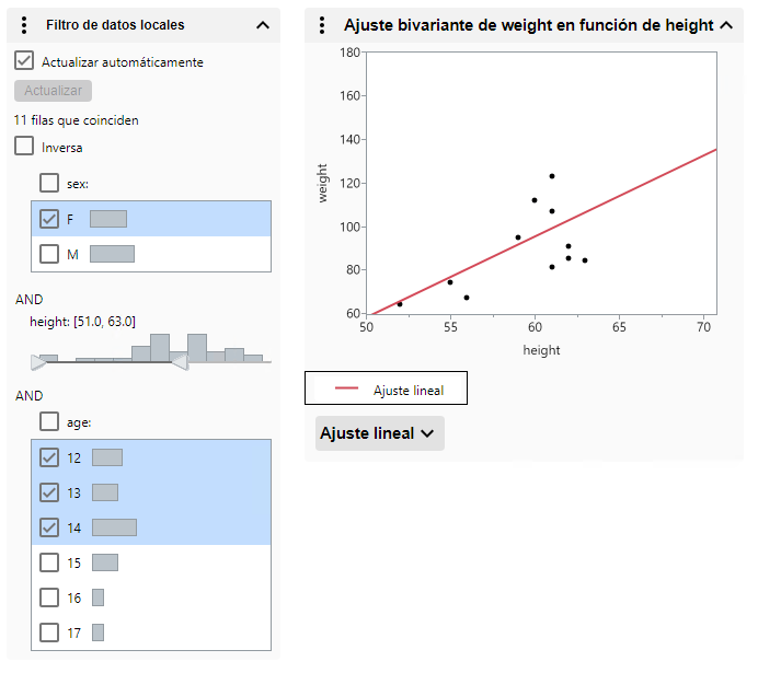

Si el informe de JMP original incluía un Filtro de datos locales, puede utilizar el filtro para centrarse en datos específicos y ver el impacto que tienen sobre los gráficos e informes de JMP Live.
Figura 1.16 Filtrar datos en gráficos
Filter Data in Graphs
Consejo: Las selecciones que realice en el Filtro de datos locales se capturan en la URL. Puede copiar y pegar la URL para compartir sus selecciones con otros.
En este ejemplo, las opciones de filtro solo muestran chicas con una altura de entre 51 y 63 pulgadas (129,54 y 160,02 cm) que tengan entre 12 y 14 años.
Consejo: Si se seleccionan varias categorías y solo quiere seleccionar una, haga clic en la categoría (no en la casilla de selección).

Cambiar columnas de datos en los gráficos

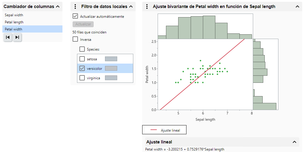

Si el informe de JMP original incluía un Cambiador de columnas, puede analizar rápidamente distintas variables sin volver a crear el análisis. Cuando elige una variable distinta en JMP Live, se vuelven a calcular automáticamente los análisis usando la nueva variable.
En este ejemplo, en el que se utilizan los datos Iris de Fisher, la publicación de informe de JMP incluye un Cambiador de columnas y un Filtro de datos locales.
Figura 1.17 Selecciones iniciales
Initial Selections
Inicialmente, Petal length (la columna original) aparece seleccionada en el Cambiador de columnas. Se muestran todas las especies en el Filtro de datos locales. Estas selecciones se reflejan en el gráfico y los cálculos.
Figura 1.18 Selecciones actualizadas
Updated Selections
Aquí, Petal width aparece seleccionada en el Cambiador de columnas, y únicamente la especie versicolor aparece seleccionada en el Filtro de datos locales. El gráfico y los cálculos se actualizan para reflejar estas selecciones.
Consejo: Las selecciones que realice en el Filtro de datos locales y en el Cambiador de columnas se capturan en la URL. Puede copiar y pegar la URL para compartir sus selecciones con otros.
Las publicaciones de informes de JMP Live que contengan gráficos de control pueden generar notificaciones si hay advertencias del gráfico de control. Cuando publica una publicación de informe de JMP que contiene un gráfico de control, puede especificar si quiere habilitar las advertencias. También puede habilitar las advertencias desde una publicación de informe de JMP Live.
Estas personas reciben notificaciones:
La persona que haya realizado la publicación
Los usuarios que estén suscritos a las advertencias para un espacio, carpeta o publicación
Los miembros de grupos en los que están habilitadas las notificaciones de aviso y que tienen permiso para ver la publicación
Dependiendo de la configuración individual, las notificaciones aparecen en JMP Live y se envían por correo electrónico. Las notificaciones enviadas por correo electrónico contienen más detalles sobre las advertencias. Consulte Gestión de notificaciones.
Suscribirse a las advertencias

Ver detalles acerca de las advertencias
En una publicación de informe o desde una imagen en miniatura, haga clic en Advertencias Image shown here.
Es posible que necesite hacer clic en Expandir para abrir el panel Advertencias.
Figura 1.19 Ejemplo de advertencias del gráfico de control
Example of Control Chart Warnings
(Opcional) Para obtener información más detallada, haga clic en Abrir registro.
Para copiar la información del registro, haga clic en Copiar Image shown here.

Personalizar los gráficos
Nota: Estas opciones de personalización son temporales y duran el tiempo que permanezca en la publicación de JMP Live.

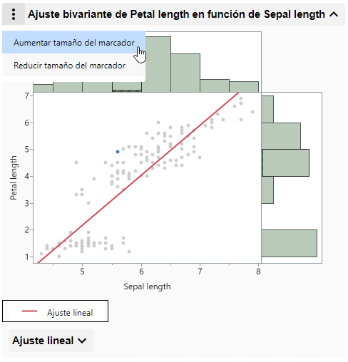

Para cambiar el tamaño de un gráfico en JMP Live, haga clic en y arrastre los bordes del gráfico. También puede cambiar el tamaño de un informe con barra de desplazamiento en un panel de información de JMP Live.
Utilice las opciones del menú Más Image shown here para personalizar elementos del gráfico.
Figura 1.20 Cambiar el tamaño del marcador
Change the Marker Size
Las opciones de este menú pueden variar en función del tipo de gráfico o plataforma de JMP. Por ejemplo:
En los gráficos de dispersión e histogramas, puede cambiar el tamaño del marcador.
En los perfiladores, puede restablecer el perfilador a su estado original o volver a escalar el eje vertical para incluir la respuesta.
En los filtros de datos, puede escoger cómo quiere filtrar los datos.
En los gráficos de burbujas, puede cambiar la apariencia de las burbujas, agregar una etiqueta de tiempo o cambiar de método de agregación.
En los gráficos y paneles de información, puede cambiar su tamaño.
En los informes de distribución, puede acceder a las opciones de los informes y las variables.

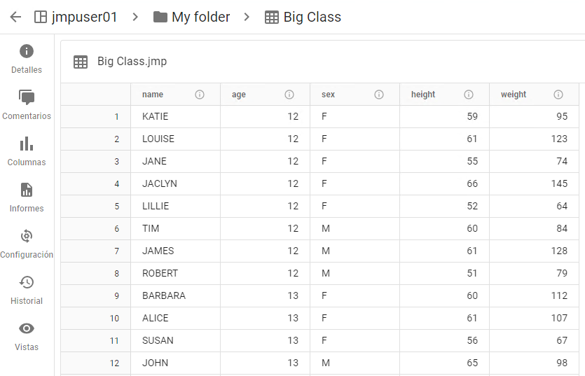

Abrir una tabla de datos
En un espacio o carpeta, haga clic en la ficha Archivos.
Haga clic en una publicación de datos Image shown here.
Figura 1.21 Ejemplo de tabla de datos
Example Data Table
Ocultar o mostrar columnas, o ver la información de una columna.
Acceder a los informes asociados a la publicación de datos.
Cambiar los ajustes para actualizar la publicación de datos. Consulte Actualizar datos.
Consejo: Consulte también Publicaciones de JMP Live.

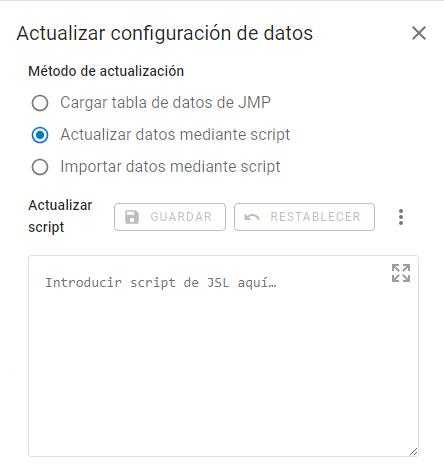

Crear el script de actualización
Haga clic en Configuración Image shown here.
Para el método de actualización, seleccione Actualizar datos mediante script.
Figura 1.22 Actualizar datos mediante un script
Cree el script de actualización. Consulte Ejemplo de un script de actualización.
En Script de actualización, pegue el script de actualización.
Haga clic en Guardar.

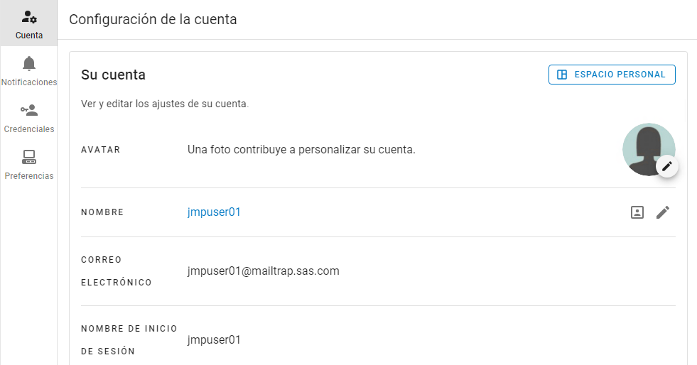

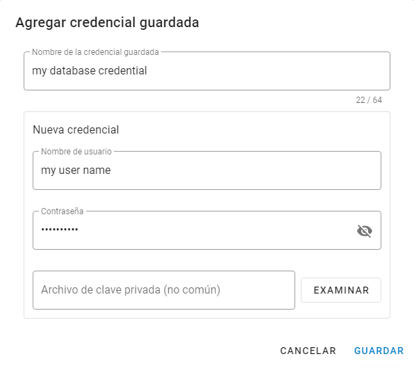

Agregar o actualizar credenciales
En la parte superior derecha, haga clic en su icono de usuario > Configuración.
En el lado izquierdo, haga clic en Credenciales Image shown here.
Para actualizar credenciales:
Haga clic en Editar Image shown here. Actualice el nombre de la credencial. Haga clic en Actualizar credencial para modificar el nombre de usuario y la contraseña.
Para eliminar una credencial, haga clic en Eliminar Image shown here.
Para agregar una nueva credencial, haga clic en Agregar credencial guardada Image shown here.
Figura 1.23 Agregar sus credenciales guardadas.
Escriba un nombre para la credencial.
Consejo: Utilice un nombre que le ayude a identificar la credencial, como por ejemplo el nombre de la base de datos.
Introduzca el nombre de usuario y la contraseña para la credencial.
(Opcional) Cargue un archivo de clave privada.
En función del proveedor del origen de datos, algunos procesos de autenticación requieren el uso de un archivo de clave privada.

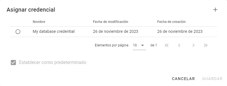

Asignar credenciales
Si algún comando de JSL de su script de actualización requiere credenciales para acceder a un servidor o base de datos externos, puede agregar y asignar dichas credenciales de forma segura. En el script de actualización, sus credenciales se representan mediante marcadores de posición genéricos (%_PWD_% and %_UID_%) y no son visibles. Cuando se ejecuta el script de actualización, los marcadores de posición genéricos se sustituyen por las credenciales reales.
Asegúrese de haber creado un script de actualización. Consulte Crear un script de actualización.
En Credenciales asignadas, haga clic en Asignar.
Figura 1.24 Asignar una credencial existente
Para crear una nueva credencial, haga clic en Agregar credencial guardada Image shown here. Consulte Agregar o actualizar credenciales. O bien, seleccione la credencial que quiera utilizar.
(Opcional) Haga clic en Establecer como predeterminado para que la credencial esté disponible en el script de actualización.

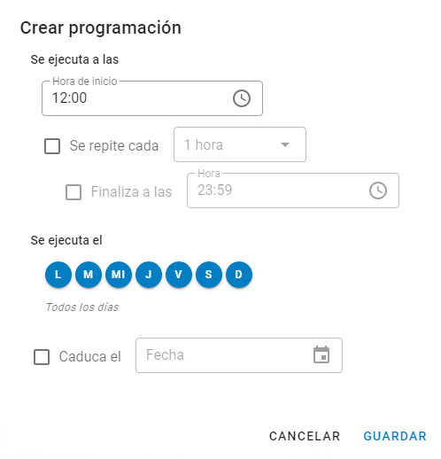

Junto a Programaciones de actualización, haga clic en Crear.
Figura 1.25 Crear una programación de actualización
Seleccione los siguientes detalles:
Hora de inicio de la actualización
Días de la semana en los que realizar la actualización
(Opcional) Para actualizar reiteradamente los datos durante un periodo de tiempo, especifique la frecuencia con la que quiere que se repita la actualización y a qué hora quiere que se detenga la actualización de los datos.
(Opcional) Establezca una fecha de vencimiento para la actualización. La fecha de vencimiento es inclusiva, de modo que la actualización vence a las 11:59 p. m. de ese día.
En Programaciones de actualización, puede habilitar, editar o eliminar una programación.

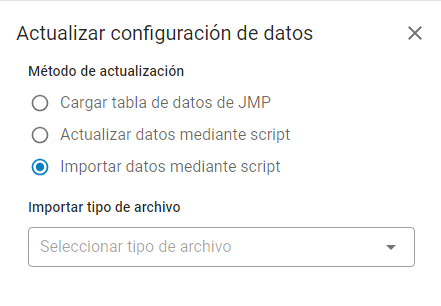

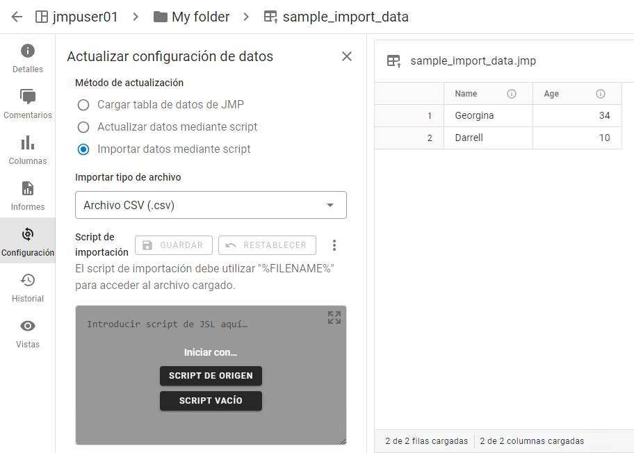

Crear un script de importación
Para crear un script de importación, es necesario tener permiso de administración de datos.
Desde una publicación de datos, haga clic en Configuración Image shown here.
Como método de actualización, seleccione Importar datos mediante script.
Figura 1.26 Importar datos mediante un script
Seleccione el tipo de archivo que quiere importar.
Cree el script de importación mediante JSL.
En Importar script, pegue el script de importación.
Si la tabla de datos contiene un script de origen, puede utilizarlo como base (modificándolo según sea necesario) o partir de un script vacío y pegar el script de importación nuevo.
Consejo: El script de importación debe contener un marcador de posición %FILENAME% que sustituya a la ruta del archivo. Consulte Ejemplo de importación de datos.

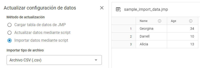

En este ejemplo, tiene un archivo CSV con nombres y edades. Cuando abre el archivo en JMP, se convierte en una tabla de datos de JMP. Ahora publica esta tabla de datos JMP en JMP Live.
Los datos del archivo CSV pueden cambiar, por lo que quiere actualizar los datos en JMP Live importando los datos más recientes desde el archivo CSV.
En la publicación de datos, haga clic en Configuración Image shown here.
Seleccione Importar datos mediante script.
Seleccione Archivo CSV.
Figura 1.27 Importar datos desde un archivo CSV
(Solo aparece si la tabla de datos contiene un script de origen) Haga clic en Script vacío.
Pegue un script como este:
Open(
	"%FILENAME%",
	columns(
		New Column( "Name", Character, "Nominal" ),
		New Column( "Age", Numeric, "Continuous", Format( "Best", 12 ) )
	Import Settings(
		End Of Line( CRLF, CR, LF ),
		End Of Field( Comma, CSV( 1 ) ),
		Treat Leading Zeros as Character( 1 ),
		Strip Quotes( 0 ),
		Use Apostrophe as Quotation Mark( 0 ),
		Use Regional Settings( 0 ),
		Scan Whole File( 1 ),
		Treat empty columns as numeric( 0 ),
		CompressNumericColumns( 0 ),
		CompressCharacterColumns( 0 ),
		CompressAllowListCheck( 0 ),
		Labels( 1 ),
		Column Names Start( 1 ),
		First Named Column( 1 ),
		Data Starts( 2 ),
		Lines To Read( "All" ),
		Year Rule( "20xx" )
Haga clic en Importar datos.
Abra el archivo CSV actualizado en su ordenador.
Haga clic en Recargar.
Figura 1.28 Datos actualizados desde un archivo CSV
Puede ver que los datos se han actualizado e incluyen un nombre adicional.

Buscar en JMP Live
Para buscar publicaciones, usuarios o espacios en todo JMP Live, introduzca una palabra clave en el cuadro de búsqueda situado en la parte superior derecha. Haga clic en Publicaciones, Usuarios o Espacios para ver los tipos de resultados específicos.
Figura 1.29 Ejemplo de búsqueda por palabra clave
Example of Searching by Keyword
A continuación le mostramos algunas acciones que puede realizar desde los resultados de la búsqueda:

Para marcar una publicación como favorita, haga clic en Marcar como favorita Image shown here.
Para copiar el Id. de la publicación para scripting, haga clic en Más Image shown here > Copiar Id. al portapapeles.
Para mover o eliminar una publicación suya, haga clic en Más Image shown here > Mover publicación o Eliminar publicación.

Verificación de los datos de su cuenta
Verifique su nombre de inicio de sesión o el correo electrónico asociado a su cuenta.
(Método de autenticación local únicamente) Verifique o cambie su contraseña.

Modificar la configuración de las notificaciones
Acceda a la configuración de las notificaciones de una de estas formas:
En la parte superior derecha, haga clic en su icono de usuario > Configuración. En el lado izquierdo, haga clic en Notificaciones Image shown here.
Haga clic en Notificaciones Image shown here y, a continuación, en Configuración Image shown here.
Active o desactive las notificaciones. Si activa una notificación, elija con qué frecuencia quiere recibirla.
Figura 1.33 Configuración de las notificaciones
Notification Settings
Consejo: Para clasificar las notificaciones en orden ascendente o descendente, haga clic en la flecha situada junto a Notificación.

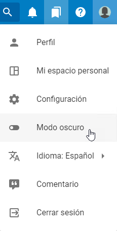

Cambiar el tema a modo oscuro o claro
Para cambiar el tema de modo claro a modo oscuro, en la parte superior derecha, haga clic en su foto de perfil > Modo oscuro.
