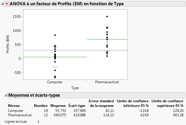

Pour recréer le graphique sans la valeur aberrante, sélectionnez Refaire > Refaire l'analyse dans le menu du triangle rouge d'ANOVA à un facteur. Vous pouvez fermer la fenêtre Nuage de points initiale.
Figure 5.16 Graphique mis à jour
Options d’affichage > Droites des moyennes. (Pour ajouter les droites des moyennes dans le nuage de points.)
Moyennes et écarts-types. (Pour afficher un rapport sur les moyennes et les écarts-types.)
Figure 5.17 Droites des moyennes et rapport
