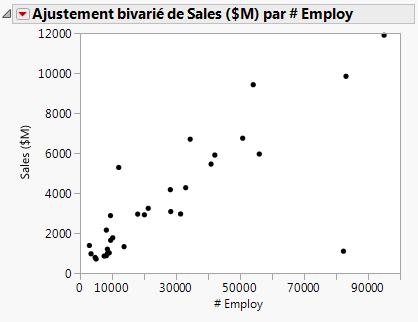

Cet exemple s'appuie sur la table de données Companies.jmp, qui contient des données financières sur 32 sociétés des industries pharmaceutique et informatique.
Tout d’abord, créez un nuage de points pour visualiser la relation entre le nombre d’employés et le chiffre d'affaires. Ce nuage de points a été créé au paragraphe Créer le nuage de points, dans le chapitre Visualiser ses données. La Figure 5.12 illustre les résultats obtenus après masquage et exclusion d'une valeur aberrante (une société avec un effectif et un chiffre d'affaires très importants).
Pour prévoir un chiffre d'affaires d'après un nombre d’employés, vous devez ajuster un modèle de régression. Cliquez sur le triangle rouge d'Ajustement bivarié et sélectionnez Régression simple. Une droite de régression est ajoutée dans le nuage de points et des rapports sont ajoutés dans la fenêtre de rapport.
