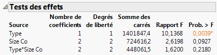

Pour savoir si les différences de bénéfices sont réelles ou le fruit du hasard, consultez le rapport Tests des effets.
Remarque : Pour plus de détails sur tous les résultats du Modèle linéaire, voir le chapitre Model Specification dans le livre Fitting Linear Models.
Le rapport Tests des effets (voir la Figure 5.24) fournit les résultats des tests statistiques. Un test a été effectué pour chaque effet du modèle de la fenêtre Modèle linéaire : Type, Size Co et Type*Size Co.
Figure 5.24 Rapport Tests des effets
Tout d’abord, examinez le test d'interaction du modèle : l'effet Type*Size Co. La Figure 5.22 indiquait que les laboratoires pharmaceutiques semblaient afficher des bénéfices différents selon leur taille. Cependant, le test des effets signale qu’il n’existe aucune interaction entre le type et la taille pour ce qui est des bénéfices. La p-value 0,218 est élevée (supérieure au niveau de significativité de 0,05). Par conséquent, supprimez cet effet et réexécutez le modèle.
