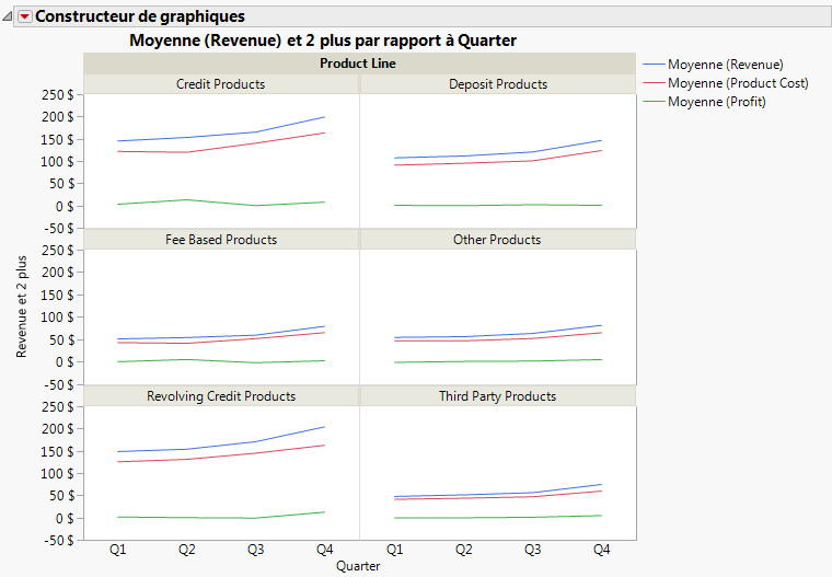

Figure 4.21 Exemple de graphique créé avec le Constructeur de graphiques

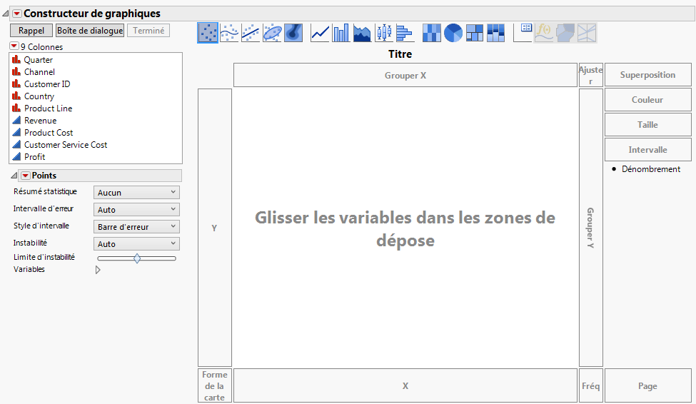

Figure 4.22 Espace de travail du Constructeur de graphiques

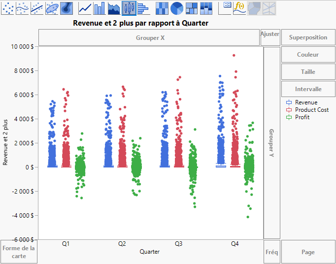

En se basant sur les variables que vous utilisez, le Constructeur de graphiques affiche des boîtes à moustaches côte à côte.

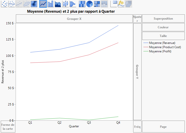

5. Pour convertir les boîtes à moustaches en courbes, cliquez sur l’icône Courbe Image shown here.
Figure 4.24 Graphique en courbes

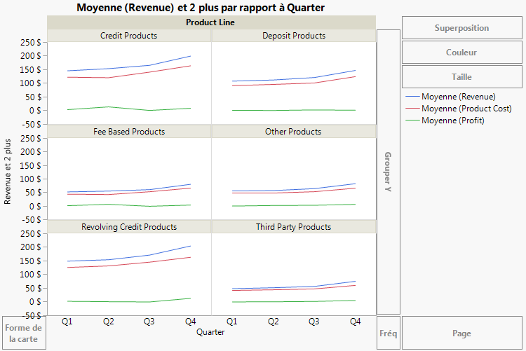

6. Pour créer un graphique par produit, faites glisser Product Line dans la zone de dépose pour ventilation.
Un graphique en courbes est créé pour chaque produit.
Figure 4.25 Graphiques en courbes finaux
Interpréter le graphique
La Figure 4.25 affiche les recettes, le coût et les bénéfices par ligne de produits. L’analyste commercial souhaitait voir la différence de rentabilité entre les lignes de produits. Les courbes de la Figure 4.25 apportent quelques éléments de réponse :
• Les produits de crédits, les produits de dépôts et les produits de crédits renouvelables génèrent plus de recettes que les produits tarifés, les produits tiers, et les autres produits.
• Cependant, les bénéfices de toutes les lignes de produits sont similaires.

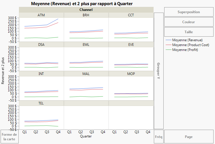

La table de données contient également des données sur les réseaux de ventes. L’analyste commercial souhaite savoir en quoi les recettes, les coûts des produits et les bénéfices diffèrent d'un réseau à l'autre.
1. Pour supprimer Product Line du graphique, cliquez sur le titre du graphique (Product Line) et faites-le glisser vers une zone vide du Constructeur de graphiques.
2. Pour ajouter Channel en tant que variable de ventilation, faites glisser Channel dans la zone de dépose pour ventilation.
Figure 4.26 Graphiques en courbes affichant les réseaux de ventes
La Figure 4.26 apporte l'éclairage suivant : ce sont les ATM qui présentent les recettes et coûts de produit les plus élevés, et la croissance la plus rapide.
