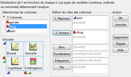

1. Choisissez Aide > Bibliothèque d'échantillons de données et ouvrez le fichier Analgesics.jmp.
2. Choisissez Analyse > Ajuster Y en fonction de X.
3. Sélectionnez pain et cliquez sur Y, Réponse.
4. Sélectionnez drug et cliquez sur X, Facteur.
Figure 4.19 Fenêtre Ajuster Y en fonction de X
5. Cliquez sur OK.

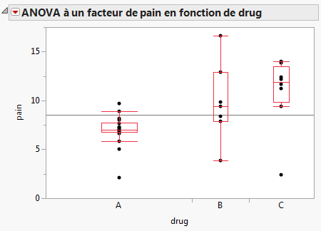

6. Cliquez sur le triangle rouge situé en regard d'ANOVA à un facteur de Pain en fonction de Drug et sélectionnez Options d'affichage > Boîtes à moustaches.
Figure 4.20 Boîtes à moustaches côte à côte
Interpréter les boîtes à moustaches côte à côte

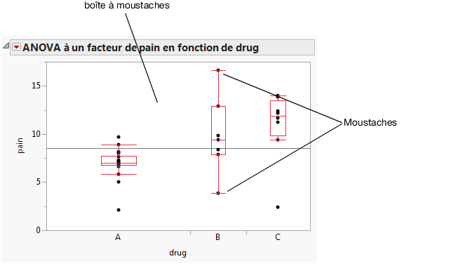

Les boîtes à moustaches sont conçues selon les principes suivants :
• La ligne qui traverse la boîte représente la médiane.
• La moitié des données sont dans la boîte.
• La majorité des données se situent entre les deux extrémités des moustaches.
• Un point situé à l’extérieur des moustaches est susceptible de représenter une valeur aberrante.
Les boîtes à moustaches de la Figure 4.20 apportent les réponses suivantes :
• Tout porte à croire que les patients prenant le médicament A ressentent moins de douleur, puisque la boîte à moustaches du médicament A est moins élevée que les autres sur l'échelle de la douleur.
• Le médicament B semble avoir une variabilité plus élevée que les médicaments A et C, puisque la boîte à moustaches est plus grande.
L'un des points de données du médicament C est nettement plus bas que les autres. Survolez ce point, vous observerez qu’il correspond à la ligne 26 de la table de données. Ce point semble se rapprocher des données des médicaments du groupe A ou B.Les informations de la ligne 26 méritent d’être approfondies. Une erreur de saisie s'est peut-être produite lors de l’enregistrement des données.
