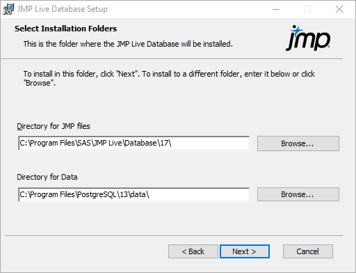

Figure 1.2 Spécifier les dossiers d'installation
Spécifiez l'emplacement où vous souhaitez installer les bases de données JMP Live et PostgreSQL :
Cliquez sur Suivant pour accepter l'emplacement par défaut.
Cliquez sur Parcourir pour modifier le dossier d'installation par défaut.
Remarque : Assurez-vous que le répertoire dans lequel vous installez la base de données PostgreSQL dispose de suffisamment d'espace libre.

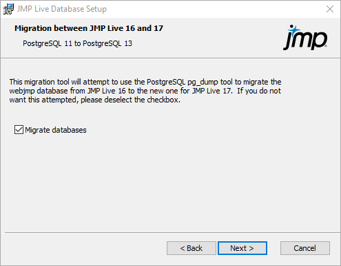

Figure 1.8 Choisir un processus de migration
5.
Choisissez un processus de migration :
Si vous n'êtes pas familier avec la migration de bases de données, il est conseillé de laisser Migrer les bases de données sélectionné.
Si vous êtes familier avec la migration de bases de données, il est conseillé de désélectionner Migrer les bases de données et d'effectuer une migration manuelle, ce qui permet une personnalisation plus avancée. Il est conseillé de suivre la documentation PostgreSQL pour la sauvegarde et la restauration de base de données.

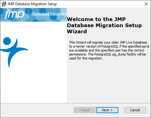

Figure 1.10 Assistant de configuration de migration de base de données JMP Live
7.
Cliquez sur Suivant.

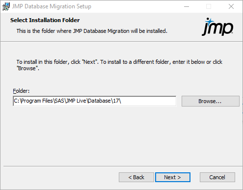

Figure 1.11 Spécifier le dossier d'installation
8.
Spécifiez où installer le programme d'installation de la mise à jour de la base de données JMP Live :

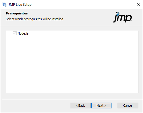

Figure 1.29 Sélectionner les prérequis à installer
Node.js est sélectionné par défaut et doit être installé.
6.

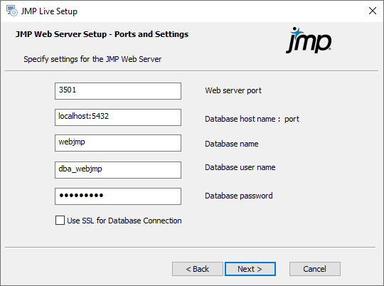

Figure 1.33 Spécifier les ports et les détails de la base de données
11.
Spécifiez les paramètres suivants pour le serveur Web JMP :
Port du serveur Web : saisissez le port HTTPS qui prendra en charge les requêtes d'un navigateur. Par défaut, ce port est 3501. Vous pouvez spécifier le port 443 (le port HTTPS par défaut), mais il est recommandé d'utiliser un port dédié pour faciliter le suivi et le contrôle des accès. Si vous installez un équilibreur de charge d'application devant le composant du serveur Web, spécifiez ce port.
Nom d'hôte de la base de données : port :
Saisissez le nom DNS de la machine qui exécute la base de données PostgreSQL pour JMP Live. Le nom par défaut est localhost (la machine d'installation), mais il spécifie généralement un serveur dédié exécutant PostgreSQL. Cette machine peut être dans un pare-feu d'entreprise, en-dehors du pare-feu, ou dans un service cloud.
Saisissez le port qui a été spécifié lors de l'installation de PostgreSQL pour une communication depuis l'extérieur. Le port PostgreSQL par défaut est 5432. Voir Figure 1.3.
Nom de la base de données : saisissez le nom assigné à la base de données JMP Live dans PostgreSQL. Il est possible de changer ce nom, mais cela n'est pas recommandé, car le programme d'installation de la base de données utilise webjmp par défaut.
Nom d'utilisateur de la base de données et mot de passe de la base de données : saisissez l'identifiant administrateur et le mot de passe que vous avez spécifiés lors de l'installation de la base de données JMP Live. Le nom d'utilisateur de la base de données devrait être dba_webjmp, mais vous avez probablement changé le mot de passe par défaut (qui est Password1). Saisissez ce mot de passe ici.
Utiliser SSL pour la connexion à la base de données : Sélectionnez cette option si votre base de données PostgreSQL requiert des communications chiffrées SSL.

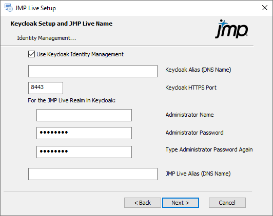

Figure 1.36 Paramétrer Keycloak
Remarque : Au lieu d'utiliser Keycloak, il est possible d'ajouter une connexion directe à Microsoft Active Directory. Voir Configurer les paramètres avancés. Veuillez noter que cette méthode ne sera pas prise en charge dans les versions futures de JMP Live.
15.
Spécifiez les paramètres Keycloak suivants :
Utiliser la gestion d'identité Keycloak : active le système d'authentification de Keycloak. Si vous désélectionnez cette option, l'authentification locale sera utilisée. Dans ce cas, les utilisateurs doivent créer des comptes dans JMP Live. Ces utilisateurs ne seront pas authentifiés auprès des différents fournisseurs d'identité. Pour plus d'informations sur la connexion de Keycloak à votre fournisseur d'identité, voir la documentation Keycloak.
Alias Keycloak (nom DNS) : spécifiez le nom du serveur qui exécute le service d'authentification Keycloak.
Port HTTPS Keycloak : spécifiez le numéro du port sur lequel Keycloak devrait recevoir des requêtes. Le port par défaut est 8443.
Nom d'administrateur : spécifiez le nom d'administrateur pour le domaine JMP Live sur Keycloak. Le domaine conserve les identifiants JMP Live séparément de toute autre application logicielle susceptible d'utiliser l'authentification Keycloak.
Mot de passe administrateur : spécifiez le mot de passe administrateur pour le domaine Keycloak JMP Live.
Alias JMP Live (nom DNS) : spécifiez le nom de la machine qui exécutera le site JMP Live principal.

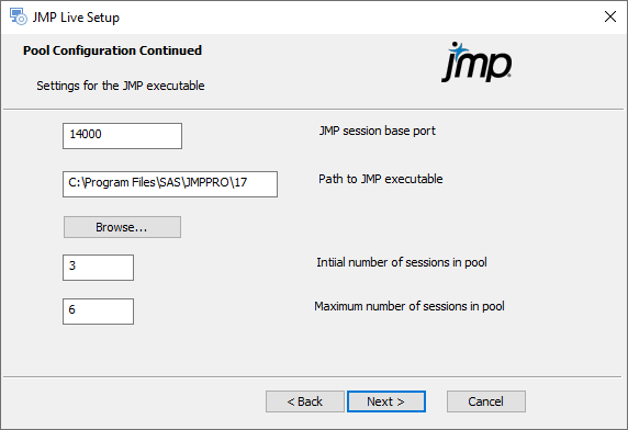

Figure 1.38 Configurer les paramètres JMP
JMP doit être installé à l'aide de son propre programme d'installation sur toutes les machines qui prennent en charge la création de sessions JMP, que ce soit dans le cadre du Responsable de groupe JMP ou du groupe de travail. Ces sessions de JMP seront lancées afin de travailler pour JMP Live lorsque des rapports seront modifiés.
18.
Spécifiez les détails JMP suivants :
Port de base de la session JMP : saisissez le port de base utilisé par les sessions JMP pour communiquer avec le Responsable de groupe JMP. Chaque instance de JMP a un numéro unique qui commence par ce numéro de base.
Chemin d'accès vers l'exécutable JMP : saisissez le chemin d'accès vers l'emplacement JMP Pro. Le chemin d'accès par défaut de l'installation s'affiche, vous devez le modifier uniquement si JMP Pro se trouve ailleurs.
Nombre initial de sessions pour le groupe : saisissez le nombre de sessions JMP qui seront lancées lors de la première exécution du groupe.
Nombre de sessions maximum pour le groupe : saisissez le nombre maximum de sessions JMP autorisées à s'exécuter sur cette machine dans le cadre de ce groupe. Ces sessions sont ajoutées si le nombre initial de sessions spécifié est atteint.
Remarque : Si vous installez le Responsable de groupe, et que vous souhaitez uniquement qu'il gère l'attribution des ressources aux autres groupes de travail, vous pouvez paramétrer le nombre initial et le nombre maximum sur zéro. Dans ce cas, le site ne fonctionnera pas jusqu'à ce que les groupes de travail soient configurés et exécutés.

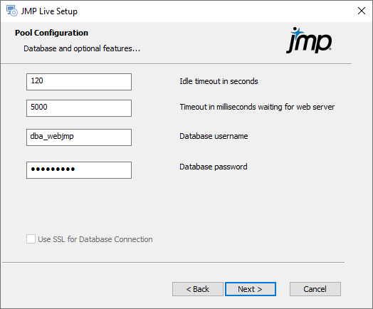

Figure 1.39 Configurer les paramètres JMP
19.
Temps d'inactivité en secondes : saisissez la durée pendant laquelle une instance JMP attend du travail supplémentaire avant d'abandonner la connexion avec le composant Web JMP et d'attendre une nouvelle requête.
Inactivité en millisecondes en l'attente du serveur Web : saisissez la durée pendant laquelle une instance attend une autre communication au cours d'une transaction avant d'abandonner et d'annuler la requête de travail en cours.
Nom d'utilisateur de la base de données : spécifiez le nom d'utilisateur de l'administrateur de la base de données.
Mot de passe de la base de données : spécifiez le mot de passe de l'administrateur de la base de données.
Certificat racine SSL : (s'affiche uniquement si vous installez le composant Responsable de groupe JMP) spécifiez l'emplacement du fichier d'autorité de certification de votre organisation.

Se connecter à KeyCloak et démarrer JMP Live manuellement
Après avoir installé JMP Pro, la base de données JMP Live, KeyCloak et JMP Live, JMP Live et KeyCloak devraient être automatiquement connectés. Si vous rencontrez des problèmes de connexion après l'installation de JMP Live, il est possible que vous deviez vous connecter à Keycloak et démarrer JMP Live manuellement.
Si vous utilisez la base de données JMP Live en tant que base de données Keycloak, exécutez JMP Live une seule fois.
Cela alimente la base de données JMP Live avec les systèmes et tables de données qui permettront à Keycloak de fonctionner.
Si JMP Live s'exécute en tant que service Windows, arrêtez-le :
a.
Saisissez Gestionnaire de tâches dans la barre de recherche Windows. Ou, appuyez sur Ctrl+Alt+Suppr et sélectionnez Gestionnaire de tâches.
b.
Cliquez sur l'onglet Services.
Conseil : Si vous ne voyez pas l'onglet Services, cliquez sur Plus d'informations.
c.
Faites un clic droit sur webjmpsvc.exe et jmppoolsvc.exe puis cliquez sur Arrêter.
Saisissez Invite de commande dans la barre de recherche Windows. Exécutez l'invite de commande en tant qu'administrateur (cliquez-droit sur Invite de commande et choisissez Exécuter en tant qu'administrateur).
Accédez au répertoire d'installation du composant JMPLive. Saisissez : cd C:\Program Files\SAS\JMP Live\JMPLive (en partant du principe que JMP Live se trouve dans le répertoire par défaut).
5.
Modifiez le fichier .env à l'aide de Notepad. Saisissez : start Notepad .env.
6.
Dans le fichier .env, vérifiez les paramètres de ces lignes :
AUTH_SCHEME=keycloak
Remarque : Les autres choix sont ldap et local. ldap est le choix hérité pour se connecter au protocole LDAP ou à Microsoft Active Directory (ne choisissez pas cette option à moins que vous utilisiez JMP 15.0 ou version ultérieure). local permet une authentification autonome sans qu'il soit nécessaire de se connecter à un fournisseur d'identité.
KEYCLOAK_SERVER_URL=https://mykeycloakserver.mydomain.com:8443
Où mykeycloakserver.mydomain.com:8443 est l'URL de votre serveur KeyCloak, ainsi que le port qui permet l'accès HTTPS.
KEYCLOAK_ADMIN=keycloakadmin
Où keycloakadmin est le nom d'administrateur pour le domaine JMP Live sur Keycloak.
KEYCLOAK_ADMIN_CREDENTIALS=Password1
Où Password1 est le mot de passe administrateur pour le domaine KeyCloak JMP Live.
JMPLIVE_BASEURL=https://myjmpliveinstance.mydomain.com:3501
Où myjmpliveinstance.mydomain.com:3501 est le nom DNS ou l'alias de votre serveur JMP Live, ainsi que le port que vous utilisez pour l'accès HTTPS.
7.
Enregistrez les mises à jour apportées au fichier .env. Cliquez sur Fichier > Enregistrer.
8.
Lancez les composants JMP Live :
Si vous avez installé JMP Live en tant que service Windows, ouvrez le Gestionnaire de tâches, l'onglet Services (voir étape 2) et lancez chaque service JMP Live. Faites un clic droit sur webjmpsvc.exe et jmppoolsvc.exe puis cliquez sur Démarrer.
Si vous n'avez pas installé JMP Live en tant que service Windows, suivez les étapes décrites dans Composants non installés en tant que services Windows.
JMP Live et Keycloak devraient maintenant fonctionner ensemble.
