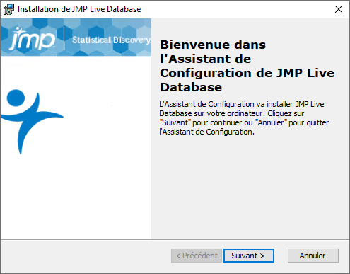

Figure 1.1 Assistant de configuration de la base de données JMP Live
Cliquez sur Suivant.

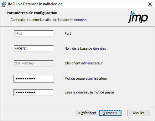

Figure 1.3 Spécifier les paramètres de base de données
Saisissez les paramètres suivants :
Note: Si vous mettez à niveau, vérifiez que ces paramètres correspondent au contenu de votre fichier environnement JMP Live. Pour plus de détails, voir Configurer les paramètres avancés.
Port : le port TCP que PostgreSQL utilise pour communiquer avec d'autres bases de données. Il s'agit généralement de 5432. Si vous mettez à jour depuis PostgreSQL 11, ce port doit être différent du numéro de port de la base de données précédente. Dans ce case, 5433 est recommandé.
Nom de base de données : le nom de la base de données par défaut que JMP Live utilise. Il est recommandé de conserver webjmp. L'identifiant administrateur dba_webjmp ne peut pas être changé.
Mot de passe administrateur : le mot de passe administrateur, Password1 par défaut. Il est vivement recommandé de changer ce mot de passe.
Note: Les caractères acceptés sont A-Z, a-z, 0-9 et ;,/?:@&=+$#-_.!~*'().

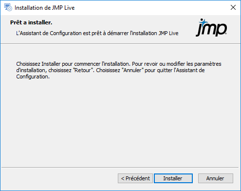

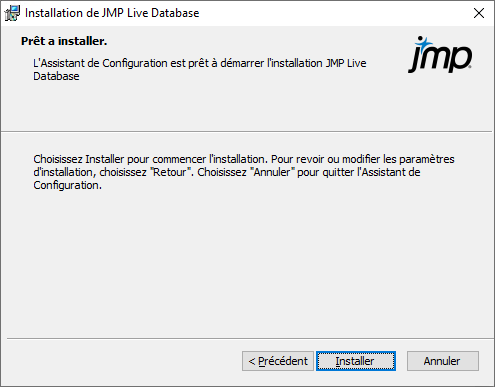

Figure 1.4 Lancer l'installation de la base de données JMP Live
5.
Cliquez sur Installer.
6.
Cliquez sur Terminer lorsque le programme d'installation a terminé.

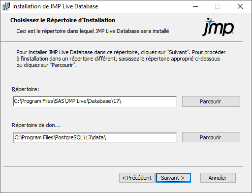

Figure 1.6 Spécifier les dossiers d'installation
Spécifiez l'emplacement où vous souhaitez installer les bases de données JMP Live et PostgreSQL :
Cliquez sur Suivant pour accepter l'emplacement par défaut.
Cliquez sur Parcourir pour modifier le dossier d'installation par défaut.

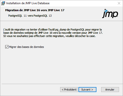

Figure 1.8 Choisir un processus de migration
5.
Choisissez un processus de migration :
Si vous n'êtes pas familier avec la migration de bases de données, il est conseillé de laisser Migrer les bases de données sélectionné.
Si vous êtes familier avec la migration de bases de données, il est conseillé de désélectionner Migrer les bases de données et d'effectuer une migration manuelle, ce qui permet une personnalisation plus avancée. Il est conseillé de suivre la documentation PostgreSQL pour la sauvegarde et la restauration de base de données.

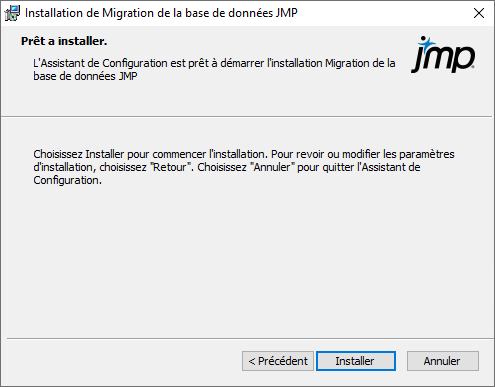

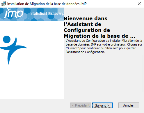

Figure 1.10 Assistant de configuration de migration de base de données JMP Live
7.

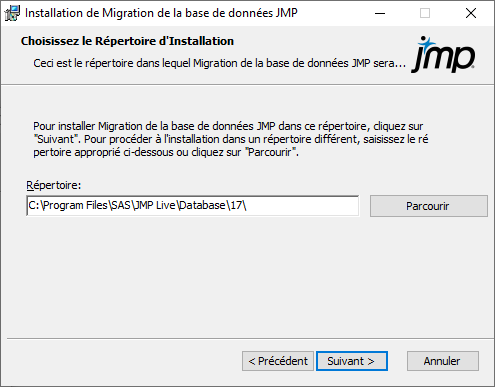

Figure 1.11 Spécifier le dossier d'installation
8.
Spécifiez où installer le programme d'installation de la mise à jour de la base de données JMP Live :

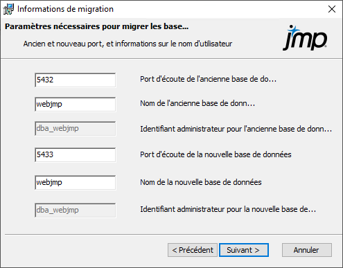

Figure 1.12 Spécifier les paramètres de base de données
9.
Port d'écoute de l'ancienne base de données : le port TCP que PostgreSQL 11 utilise pour communiquer avec l'ancienne version de la base de données JMP Live.
Nom de l'ancienne base de données : le nom de la base de données par défaut que l'ancienne version de JMP Live utilise. L'identifiant d'utilisateur administrateur pour l'ancienne base de données ne peut pas être changé à partir de dba_webjmp.
Port d'écoute de la nouvelle base de données : le port TCP que PostgreSQL 13 utilise pour communiquer avec la nouvelle version de la base de données JMP Live. Ce port doit être différent du Port d'écoute pour l'ancienne base de données.
Nom de la nouvelle base de données : le nom de la base de données par défaut que la nouvelle version de JMP Live utilise. Il est recommandé de conserver webjmp. L'identifiant d'utilisateur administrateur pour la nouvelle base de données ne peut pas être changé à partir de dba_webjmp.
Figure 1.13 Démarrer l'installation de la mise à jour de la base de données JMP Live
10.
Cliquez sur Installer pour poursuivre.

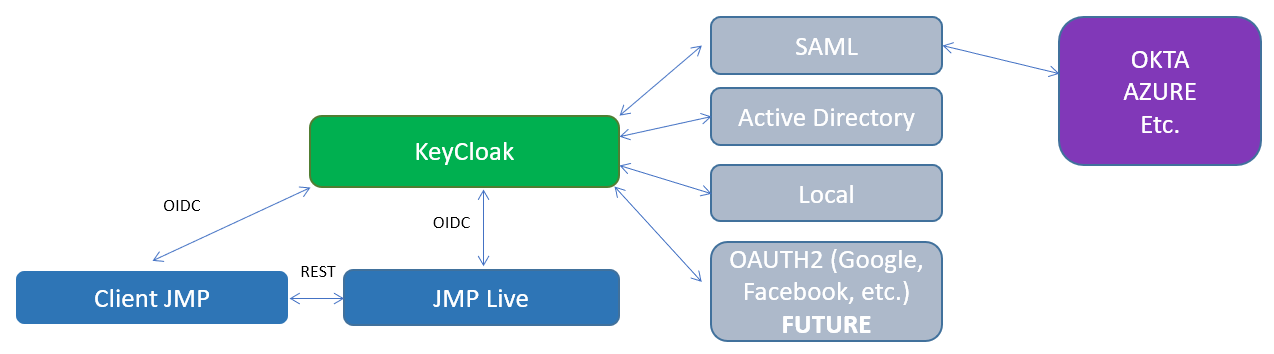

Installer Keycloak
Note: Veillez à installer la base de données JMP Live avant d'installer Keycloak, et d'installer JMP Live après avoir installé Keycloak.
JMP Live utilise Keycloak pour gérer l'authentification, notamment pour la gestion des identités et les accès. En arrière-plan, lorsque les utilisateurs JMP Live se connectent, ils s'authentifient auprès de Keycloak. Keycloak offre des capacités d'authentification unique fédérée à de nombreux fournisseurs d'identité différents, donnant aux utilisateurs JMP Live un accès familier au produit.
Tip: L'installation de Keycloak est simple. La personnalisation de la connexion aux fournisseurs d'identité est principalement effectuée via Keycloak, une fois celui-ci installé et exécuté.

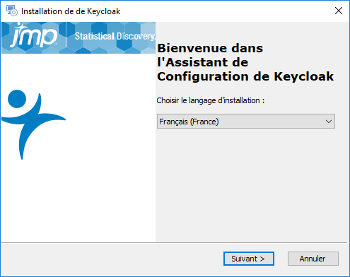

Double-cliquez sur Keycloak.exe.
Ce fichier se trouve dans le fichier zip que vous avez téléchargé à partir de JMP.
Figure 1.14 Sélectionner votre langue de configuration
Sélectionnez votre langue de configuration, puis cliquez sur Suivant.

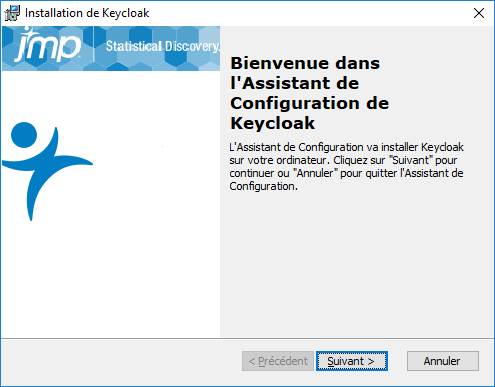

Figure 1.15 Fenêtre d'accueil Keycloak

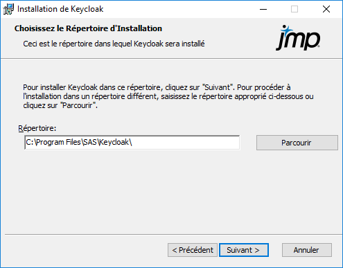

Figure 1.16 Spécifier l'emplacement d'installation de Keycloak
Spécifiez l'emplacement que vous avez choisi pour les fichiers d'installation Keycloak, puis cliquez sur Suivant.
Note: Les fichiers Keycloak sont placés dans un sous-dossier dans le répertoire d'installation. Ce sous-dossier ne peut pas être déplacé ou modifié.

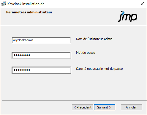

Figure 1.17 Définir l'administrateur Keycloak
5.
Spécifiez les identifiants de l'administrateur, puis cliquez sur Suivant.
Par défaut, le nom d'utilisateur est keycloakadmin et le mot de passe est password. Il est recommandé de changer le mot de passe.

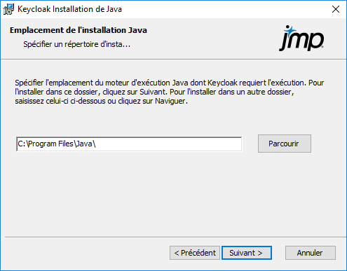

Figure 1.18 Spécifier l'emplacement de Java Install
La distribution Java d'Azul est installée pendant l'installation de Keycloak. Si elle était déjà installée, aucun changement ne sera apporté à votre installation actuelle.
6.
Spécifiez le répertoire que vous avez choisi pour l'installation de Java, puis cliquez sur Suivant.

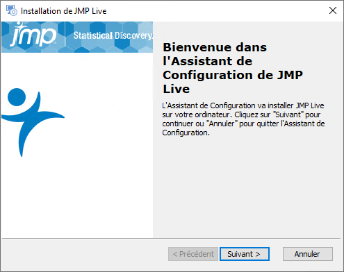

Double-cliquez sur JMPLive.exe.

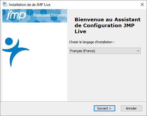

Figure 1.26 Sélectionner votre langue de configuration

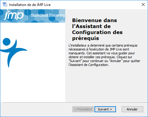

Figure 1.27 Assistant de configuration des prérequis JMP Live

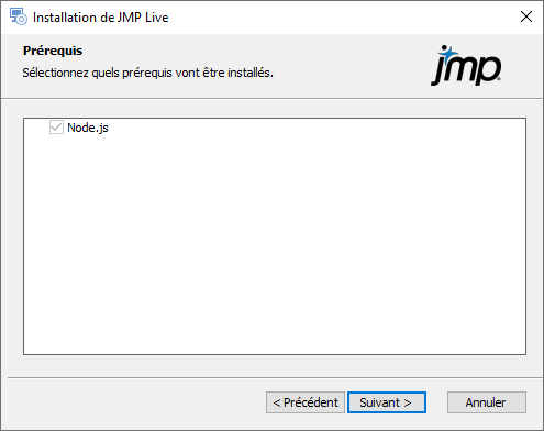

Figure 1.29 Sélectionner les prérequis à installer
Node.js est sélectionné par défaut et doit être installé.
6.

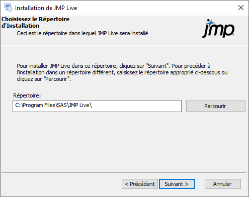

Figure 1.31 Spécifier le dossier d'installation
8.
Spécifiez l'emplacement que vous avez choisi pour installer JMP Live :
Cliquez sur Suivant pour accepter l'emplacement par défaut (recommandé).
Si vous changez l'emplacement par défaut, veuillez noter ce qui suit :
Le nouveau dossier contient les fichiers d'installation JMP Live, mais PostgreSQL reste installé à son emplacement par défaut.
JMP Live peut générer des informations de journaux, aussi assurez-vous d'avoir suffisamment d'espace disque dans le nouvel emplacement. 1 gigaoctet est le minimum recommandé.

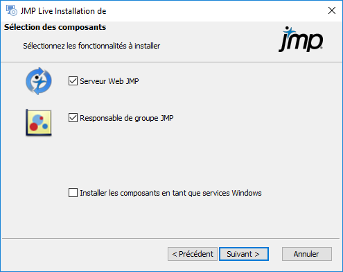

Figure 1.32 Fenêtre de sélection des composants
9.
Sélectionnez les composants que vous souhaitez installer sur cette machine (vous devez en sélectionner au moins un) :
Si vous souhaitez installer les deux composants sur cette machine, conservez la sélection.
Si vous souhaitez répartir les composants sur des machines différentes, sélectionnez le composant que vous voulez installer sur cette machine. Vous devrez exécuter le programme d'installation sur l'autre machine pour installer l'autre option.
Note: Si l'installation est destinée à l'architecture du groupe de travail, sélectionnez le composant Responsable de groupe JMP et passez à étape 16. Pour plus d'informations, consultez À propos de l'architecture et de l'authentification JMP Live.
10.
(Facultatif) Spécifiez si vous souhaitez installer les composants sélectionnés en tant que services Windows.
Si vous choisissez cette option, notez ce qui suit :
JMP Live s'exécutera en arrière-plan que vous soyez connecté ou non.
Si une machine est redémarrée, les services JMP Live redémarreront automatiquement.
Les informations sont stockées sur des fichiers journaux (texte), non sur la console Windows. Assurez-vous d'avoir suffisamment d'espace pour les fichiers journaux et de les supprimer régulièrement afin d'éviter tout problème de stockage. Les fichiers journaux se trouvent aux emplacements suivants (par défaut) :
C:\Program Files\SAS\JMP Live\JMPLive\build\daemon\webjmpsvc.out.log
C:\Program Files\SAS\JMP Live\JMPPool\build\daemon\jmppoolsvc.out.log

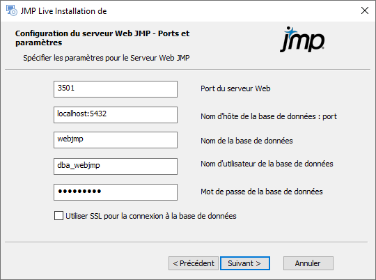

Figure 1.33 Spécifier les ports et les détails de la base de données
11.
Spécifiez les paramètres suivants pour le serveur Web JMP :
Port du serveur Web : saisissez le port HTTPS qui prendra en charge les requêtes d'un navigateur. Par défaut, ce port est 3501. Vous pouvez spécifier le port 443 (le port HTTPS par défaut), mais il est recommandé d'utiliser un port dédié pour faciliter le suivi et le contrôle des accès. Si vous installez un équilibreur de charge d'application devant le composant du serveur Web, spécifiez ce port.
Nom d'hôte de la base de données : port :
Saisissez le nom DNS de la machine qui exécute la base de données PostgreSQL pour JMP Live. Le nom par défaut est localhost (la machine d'installation), mais il spécifie généralement un serveur dédié exécutant PostgreSQL. Cette machine peut être dans un pare-feu d'entreprise, en-dehors du pare-feu, ou dans un service cloud.
Saisissez le port qui a été spécifié lors de l'installation de PostgreSQL pour une communication depuis l'extérieur. Le port PostgreSQL par défaut est 5432. Voir Figure 1.3.
Nom de la base de données : saisissez le nom assigné à la base de données JMP Live dans PostgreSQL. Il est possible de changer ce nom, mais cela n'est pas recommandé, car le programme d'installation de la base de données utilise webjmp par défaut.
Nom d'utilisateur de la base de données et mot de passe de la base de données : saisissez l'identifiant administrateur et le mot de passe que vous avez spécifiés lors de l'installation de la base de données JMP Live. Le nom d'utilisateur de la base de données devrait être dba_webjmp, mais vous avez probablement changé le mot de passe par défaut (qui est Password1). Saisissez ce mot de passe ici.
Utiliser SSL pour la connexion à la base de données : Sélectionnez cette option si votre base de données PostgreSQL requiert des communications chiffrées SSL.

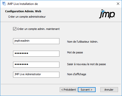

Figure 1.34 Créer un compte administrateur
Note: Il est vivement recommandé de créer un compte administrateur. Néanmoins, si vous mettez JMP Live à jour à partir d'une version précédente et que vous avez déjà un compte administrateur dans la base de données, vous pouvez ignorer cette étape en désélectionnant la case Créer un compte admin. maintenant.
12.
Saisissez le nom d'utilisateur administrateur avec lequel vous vous connecterez à JMP Live. Communiquez un mot de passe (password, par défaut) et un nom d'affichage qui apparaîtra lorsque vous posterez du contenu sur JMP Live. Vous remarquerez que :
Le nom de l'utilisateur Admin. ne doit pas contenir d'espace et doit être en minuscule.
Une fois le compte administrateur créé, vous pourrez vous connecter sur ce compte et désigner d'autres utilisateurs en tant qu'administrateurs.
Vous pouvez créer un compte administrateur à tout moment via une interface de ligne de commande. Voir Maintenir la base de données JMP Live.

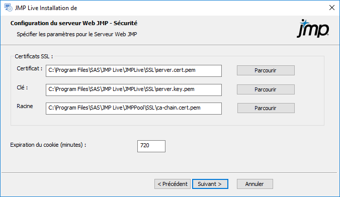

Figure 1.35 Spécifier les certificats SSL
13.
Naviguez jusqu'aux certificats SSL de votre organisation ou saisissez-les.
Les certificats SSL sont des fichiers texte contenant des clés cryptographiques qui permettent à un navigateur et au serveur Web d'avoir une communication sécurisée. Ces clés sont spécifiques à une organisation et sont fournies par un prestataire tiers tel que DigiCert, Symantec et Network Solutions. JMP Live ne pourra pas s'exécuter sans ces certificats.
Le certificat primaire et la clé sont configurés pour l'acheteur. Le certificat Racine est délivré par le prestataire tiers.
Le programme d'installation JMP Live fournit un ensemble de certificats qui permet un test minimal sur une configuration localhost. Cependant, il génère des alertes lorsque le site est consulté sur le navigateur local, et le site est inaccessible depuis les navigateurs se trouvant sur une machine autre que celle d'installation.
Tip: Vous pouvez valider les certificats SSL une fois que l'installation de JMP Live est terminée. Voir Valider les certificats SSL pour JMP Live. Pour exécuter l'utilitaire de validation des certificats SSL, à partir d'une ligne de commande node.js, entrez le dossier et la commande suivants : C:\Program Files\SAS\JMP Live\JMPLive>npm run check-ssl.
14.
Expiration des cookies : spécifiez la durée pendant laquelle le composant Web JMP garde en mémoire votre connexion sur JMP Live.
La valeur par défaut est 720 minutes (12 heures) mais vous pouvez la raccourcir pour plus de sécurité.
L'expiration des cookies diffère du temps d'inactivité. Vous pouvez utiliser le site en continu mais l'expiration des cookies vous obligera à vous reconnecter une fois la durée expirée.

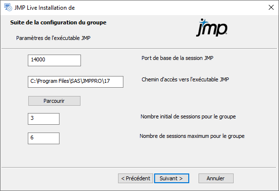

Figure 1.38 Configurer les paramètres JMP
JMP doit être installé à l'aide de son propre programme d'installation sur toutes les machines qui prennent en charge la création de sessions JMP, que ce soit dans le cadre du Responsable de groupe JMP ou du groupe de travail. Ces sessions de JMP seront lancées afin de travailler pour JMP Live lorsque des rapports seront modifiés.
18.
Spécifiez les détails JMP suivants :
Port de base de la session JMP : saisissez le port de base utilisé par les sessions JMP pour communiquer avec le Responsable de groupe JMP. Chaque instance de JMP a un numéro unique qui commence par ce numéro de base.
Chemin d'accès vers l'exécutable JMP : saisissez le chemin d'accès vers l'emplacement JMP Pro. Le chemin d'accès par défaut de l'installation s'affiche, vous devez le modifier uniquement si JMP Pro se trouve ailleurs.
Nombre initial de sessions pour le groupe : saisissez le nombre de sessions JMP qui seront lancées lors de la première exécution du groupe.
Nombre de sessions maximum pour le groupe : saisissez le nombre maximum de sessions JMP autorisées à s'exécuter sur cette machine dans le cadre de ce groupe. Ces sessions sont ajoutées si le nombre initial de sessions spécifié est atteint.
Note: Si vous installez le Responsable de groupe, et que vous souhaitez uniquement qu'il gère l'attribution des ressources aux autres groupes de travail, vous pouvez paramétrer le nombre initial et le nombre maximum sur zéro. Dans ce cas, le site ne fonctionnera pas jusqu'à ce que les groupes de travail soient configurés et exécutés.

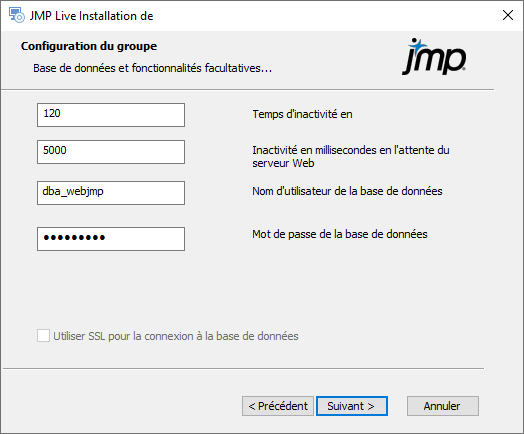

Figure 1.39 Configurer les paramètres JMP
19.
Temps d'inactivité en secondes : saisissez la durée pendant laquelle une instance JMP attend du travail supplémentaire avant d'abandonner la connexion avec le composant Web JMP et d'attendre une nouvelle requête.
Inactivité en millisecondes en l'attente du serveur Web : saisissez la durée pendant laquelle une instance attend une autre communication au cours d'une transaction avant d'abandonner et d'annuler la requête de travail en cours.
Nom d'utilisateur de la base de données : spécifiez le nom d'utilisateur de l'administrateur de la base de données.
Mot de passe de la base de données : spécifiez le mot de passe de l'administrateur de la base de données.
Certificat racine SSL : (s'affiche uniquement si vous installez le composant Responsable de groupe JMP) spécifiez l'emplacement du fichier d'autorité de certification de votre organisation.
Figure 1.40 Lancer l'installation de JMP Live
20.
Cliquez sur Installer pour lancer l'installation de JMP Live, puis sur Terminer une fois l'installation terminée.

JMP_LOGSTART
(Facultatif) Crée un journal de démarrage JMP répertoriant notamment l'emplacement où JMP récupère la licence et les informations de préférences.
JMP_BASE_PORT
(Obligatoire) Point de départ d'une étendue de ports écoutés par les sessions JMP.
DB_USERNAME
(Obligatoire) Nom d'utilisateur pour la connexion à la base de données PostgreSQL.
DB_PASSWORD
(Obligatoire) Mot de passe pour la connexion à la base de données PostgreSQL.
IS_MANAGER
(Facultatif, booléen) Spécifie si ce groupe est le groupe principal. Si tel est le cas, la valeur doit être 1.
WEBJMP_RETRY_WAIT
(Utilisé uniquement s'il s'agit du groupe principal). Temps en millisecondes pendant lequel JMP attend avant d'essayer de se reconnecter au composant Web JMP. La valeur par défaut est de 5 000 millisecondes.
POOL_MANAGER_HOST
(Utilisé uniquement s'il ne s'agit pas du groupe principal, de manière à trouver le groupe principal.) Nom DNS de la machine qui exécute le processus du groupe principal. La valeur par défaut est localhost.
POOL_MANAGER_PORT
(Utilisé uniquement s'il ne s'agit pas du groupe principal.) Port que le groupe principal utilise pour communiquer avec les instances des groupes de travail. Le port par défaut est PORT.
INITIAL_JMP_PROCESSES
(Facultatif) Nombre de sessions JMP qui seront lancées pour aider au recalcul des rapports lorsqu'ils sont explorés sur le site Internet. La valeur par défaut est de 4 sessions.
MAX_JMP_PROCESSES
(Facultatif) Nombre maximum de processus JMP qui seront lancés selon la demande (un groupe JMP élastique). La valeur par défaut est spécifiée dans INITIAL_JMP_PROCESSES.
JMP_SERVER_IDLE_TIMEOUT
(Facultatif) Durée (en secondes) pendant laquelle un serveur JMP engagé peut rester inactif avant d'être recyclé. La valeur par défaut est de 120 secondes.
APPLYPACKAGEPREFS
(Facultatif, Booléen) Détermine si les préférences enregistrées avec le package sont appliquées sur le serveur. Spécifiez 0 pour faux et 1 pour vrai. La valeur par défaut est faux (0).
WIPE_TEMP_FOLDER_AT_STARTUP
(Facultatif, Booléen) Supprime le dossier temporaire lors du démarrage initial du groupe JMP. Si plusieurs groupes JMP se partagent une même machine, définir cette valeur sur faux (0). La valeur par défaut est vrai (1).
WIPE_TEMP_FOLDER_ON_CRASH
(Facultatif, Booléen) Si vous souhaitez que le dossier Temp associé à une session JMP qui a planté soit nettoyé, définissez la valeur sur vrai (1). La valeur par défaut est faux (0) de sorte que vous puissiez étudier les scénarios susceptibles de faire planter JMP.
SSL_CA_FILE
(Facultatif) Chemin d'accès relatif vers le fichier d'autorité de certification.
DB_MAX_CONN_JMP_POOL
Le nombre maximum de connexions simultanées à la base de données que cette instance JMP Pool tentera de soutenir. La valeur par défaut est 10. Lors de la détermination d'une valeur pour ce paramètre, rappelez-vous que :
La base de données elle-même a un budget max_connections (défini dans postgresql.conf) que vous ne devez pas dépasser.
Il peut y avoir plus d'une instance JMP Pool.
Le budget max_connections doit être partagé entre JMP Live et JMP Pool (une répartition de 80 % pour 20 % est recommandée).

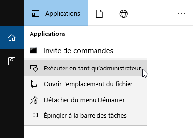

Depuis le menu de démarrage Windows, ouvrez une invite de commande.
Rendez-vous dans le dossier JMPLive, à l'emplacement suivant (par défaut) : C:\Program Files\SAS\JMP Live\JMPLive\.
Saisissez la commande suivante :
node bin/jmplive-cli createAdminUser -d displayname -p password -u user

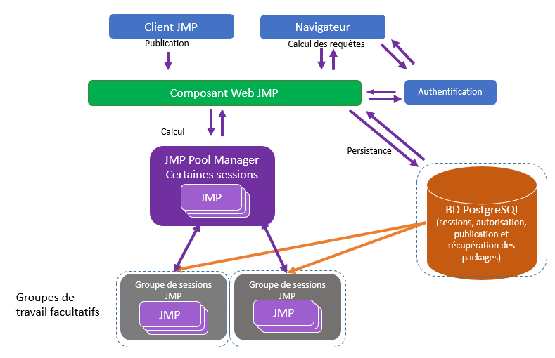

Si vous installez le serveur JMP Live sur site, vous devez comprendre l'architecture du système JMP Live et les configurations possibles pour l'authentification avec les fournisseurs d'identité tiers.
Vue d'ensemble de l'architecture
JMP Live est composé de plusieurs modules qui communiquent entre eux. Cette architecture permet de répartir la charge de travail parmi différentes ressources de calcul de sorte à gérer de plus importantes charges de requêtes.
Figure 1.43 Architecture JMP Live
Vous pouvez exécuter JMP Live sur une seule ressource de calcul, mais cette configuration n'est pas recommandée. Il est recommandé de séparer la base de données des autres composants de JMP Live, et que la base de données dispose d'une instance de calcul dédiée qui fasse l'objet d'une sauvegarde régulière de sorte à garantir la sécurité du contenu de JMP Live. La base de données peut se trouver sur un service hébergé et le reste des composantes sur des ressources sur site. Dans ce cas, vous n'utiliserez pas le programme d'installation de la base de données JMP Live. Vous devrez configurer une instance PostgreSQL 13 compatible sur le service hébergé. Suivre les instructions dans Installer JMP Live en utilisant une base de données existante.
Déterminer la taille de l'installation
Il est difficile de déterminer la taille de l'installation car il peut y avoir des facteurs inconnus sur chaque site d'installation, lesquels peuvent avoir un impact sur la performance. La vitesse du réseau est un facteur important, et la décision d'utiliser des machines dédiées ou des machines virtuelles influe également sur la performance. SAS ne peut pas garantir que les configurations décrites ici seront adaptées à chaque emplacement.
En termes de taille d'installation possible, le critère principal est le nombre d'utilisateurs :
Pour 100 utilisateurs on parle de déploiement à petite échelle.
Pour 500 utilisateurs on parle de déploiement à moyenne échelle.
Pour 2 000 utilisateurs on parle de déploiement à grande échelle.
Dans tous les cas, il est admis que chaque utilisateur utilise le site de façon occasionnelle et consulte les rapports à intervalles relativement espacés. Une utilisation occasionnelle pourrait être une utilisation 10 fois par jour.
Si certains de vos utilisateurs utilisent le site de façon continue et massive, vous aurez besoin d'une configuration beaucoup plus robuste.
Si certains de vos utilisateurs accèdent fréquemment ne serait-ce qu'à quelques rapports, la robustesse de la ressource de calcul dédiée au composant Web JMP et à la base de données devra être importante.
Déploiement à petite échelle
Dans le cadre d'un déploiement de JMP Live à petite échelle (comme 100 utilisateurs), il est possible de tout installer, à l'exception de la base de données, sur une seule machine dédiée.
Figure 1.44 Configuration recommandée pour un déploiement à petite échelle
Dans ce cas, les composants Web JMP et Groupe JMP sont installés sur la même machine. Lors de l'installation, sélectionnez l'option Configurer en tant que Responsable de groupe. Le nombre d'instances JMP associées à ce Responsable de groupe JMP correspond au nombre total d'instances JMP qui sont exécutées pour le site.
Les capacités de cette ressource de calcul dépendront pour beaucoup du type de processeur, de la vitesse du réseau, etc., sachant qu'il est préférable de prévoir large. Il faut au minimum une machine 4 cœurs avec au moins 16 gigaoctets de RAM dédiés. L'espace de stockage est plus important pour la base de données et dépend du nombre de rapports stockés. Il faut au minimum un téraoctet de stockage.
Déploiement à moyenne échelle
Dans le cadre d'un déploiement de JMP Live à moyenne échelle (comme 500 utilisateurs), deux configurations sont possibles, selon le type de rapports récupérés :
Si vous avez un nombre important de rapports récupérés, mais que les rapports eux-mêmes ne contiennent pas de filtre de données ou ne nécessitent pas le recalcul des statistiques, alors le principal sujet de préoccupation sera le composant Web JMP.
Si de nombreux calculs de rapports sont requis, le principal sujet de préoccupation sera le Responsable de groupe JMP.
Si le composant Web JMP est de première importance, ou si vous ne savez pas si vous aurez un environnement à forte intensité de calcul, la configuration suivante est recommandée.
Figure 1.45 Configuration recommandée pour un déploiement à moyenne échelle

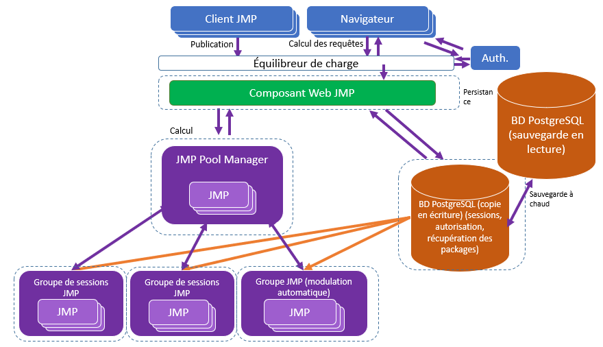

Déploiement à grande échelle
Dans le cadre d'un déploiement de JMP Live à grande échelle (comme 2 000 utilisateurs), vous pourrez avoir besoin de plusieurs Groupes de sessions JMP et d'une ressource de calcul dédiée distincte pour le Responsable de groupe JMP.
Figure 1.46 Configuration recommandée pour un déploiement à grande échelle
Le composant Web JMP, le composant Responsable de groupe JMP, les Groupes de sessions JMP et les bases de données PostgreSQL sont tous des instances dédiées. Le nombre de sessions JMP que vous pouvez avoir dépend de la puissance de calcul et de la capacité de mémoire de chaque instance.
Voici quelques suggestions pour chaque instance :
Instances du composant Web JMP et du Groupe de sessions JMP : il est suggéré de disposer au minimum de machines 4 cœurs, idéalement de machines 8 cœurs avec 32 gigaoctets de RAM.
Responsable de groupe JMP : il est suggéré de disposer au minimum d'une machine 4 cœurs avec 16 gigaoctets de RAM.
Bases de données PostgreSQL : les machines doivent anticiper les exigences de stockage en fonction du volume de publication de votre organisation. Une instance évolutive serait idéale mais il est suggéré de disposer au minimum de 5 téraoctets de stockage.
Les éléments suivants sont également suggérés :
Un équilibreur de charge afin de fournir un seul point d'entrée pour la gestion de la sécurité des requêtes HTTP et HTTPS.
Une sauvegarde en lecture de la base de données PostgreSQL qui permettra d'avoir une bascule rapide en cas d'échec ou de problème de connectivité avec la base de données principale. La sauvegarde doit être mise à jour régulièrement.

Les fonctions d'authentification fournies par JMP Live sont basées sur l'emplacement de l'installation. Pour une installation sur site, JMP Live peut se connecter à un terminal Microsoft Active Directory si votre organisation prend en charge Active Directory ou le protocole LDAP (Lightweight Directory Access Protocol). Sinon, les utilisateurs devront avoir un profil SAS. Ils pourront alors s'authentifier à l'aide de leurs identifiants.
Les mécanismes d'authentification couverts ici concernent la façon dont JMP Live se connecte aux fournisseurs d'identité de l'utilisateur. La communication entre JMP et JMP Live est différente.
Figure 1.47 Options et flux d'authentification JMP Live
Application Keycloak
L'application Keycloak fait office de pont vers les différents mécanismes d'authentification. OpenID Connect (OIDC) est utilisé entre le Client JMP, JMP Live et Keycloak pour sécuriser les transactions. La connexion entre Keycloak et les différents mécanismes d'authentification dépend de ce mécanisme, mais elle est souvent TLS.
Keycloak fournit les tokens des sessions d'authentification à JMP Live et JMP. Ces tokens indiquent si l'utilisateur est autorisé à utiliser JMP Live. Ils informent également JMP Live de l'expiration de la session d'authentification.
Une fois que l'installation de JMP Live est terminée, vous pouvez valider les certificats SSL. Voici un exemple d'utilisation des paramètres par défaut de l'installation :
Allez au menu Démarrer de Windows et ouvrez l'invite de commande Node.js.
npm run check-ssl
Exemple
C:\Users\userid>cd C:\Program Files\SAS\JMP Live\JMPLive
> jmplive@17.2.0 check-ssl
> node ./config/checkSSL.js
Le certificat a été lu correctement.
La clé privée a été lue correctement.
L'autorité de certification a été lue correctement.
Date de début du certificat : 03/02/2022
Date d'expiration du certificat : 17/03/2023
Le certificat public et la clé privée correspondent correctement.
Le certificat a été émis par l'autorité de certification indiquée.

Saisissez Invite de commande dans la barre de recherche Windows. Veillez à exécuter l'invite de commande en tant qu'administrateur (cliquez-droit sur Invite de commande et choisissez Exécuter en tant qu'administrateur).
