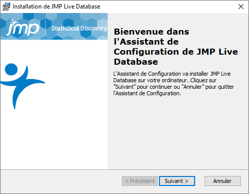

Figure 1.1 Assistant de configuration de la base de données JMP Live
JMP Live Database Setup Wizard
Cliquez sur Suivant.

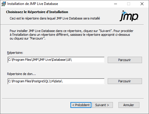

Figure 1.2 Spécifier les dossiers d'installation
Specify Installation Folders
Spécifiez l'emplacement où vous souhaitez installer les bases de données JMP Live et PostgreSQL :
Cliquez sur Suivant pour accepter l'emplacement par défaut.
Cliquez sur Parcourir pour modifier le dossier d'installation par défaut.
Remarque : Assurez-vous que le répertoire dans lequel vous installez la base de données PostgreSQL dispose de suffisamment d'espace libre.

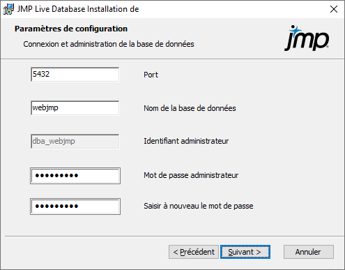

Figure 1.3 Spécifier les paramètres de base de données
Specify Database Parameters
Saisissez les paramètres suivants :
Remarque : Si vous mettez à niveau, vérifiez que ces paramètres correspondent au contenu de votre fichier environnement JMP Live. Pour plus de détails, voir (Facultatif) Configurer les paramètres avancés.
Port : le port TCP que PostgreSQL utilise pour communiquer avec d'autres bases de données. Il s'agit généralement de 5432. Si vous mettez à jour depuis PostgreSQL 11, ce port doit être différent du numéro de port de la base de données précédente. Dans ce case, 5433 est recommandé.
Nom de base de données : le nom de la base de données par défaut que JMP Live utilise. Il est recommandé de conserver webjmp. L'identifiant administrateur dba_webjmp ne peut pas être changé.
Mot de passe administrateur : le mot de passe administrateur, Password1 par défaut. Il est vivement recommandé de changer ce mot de passe.
Remarque : Les caractères acceptés sont A-Z, a-z, 0-9 et ;,/?:@&=+$#-_.!~*'().

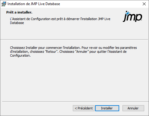

Figure 1.4 Lancer l'installation de la base de données JMP Live
Start JMP Live Database Installation
5.
Cliquez sur Installer.
6.
Cliquez sur Terminer lorsque le programme d'installation a terminé.

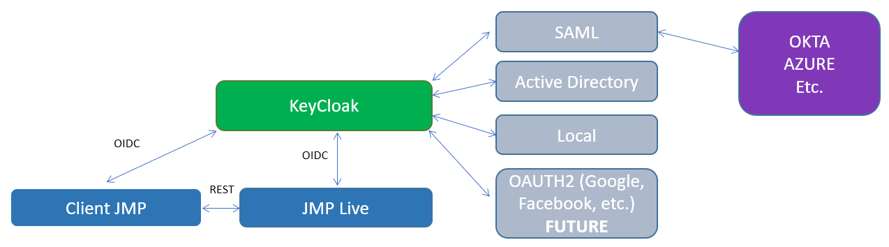

JMP Live utilise Keycloak pour gérer l'authentification, notamment pour la gestion des identités et les accès. En arrière-plan, lorsque les utilisateurs JMP Live se connectent, ils s'authentifient auprès de Keycloak. Keycloak offre des capacités d'authentification unique fédérée à de nombreux fournisseurs d'identité différents, donnant aux utilisateurs JMP Live un accès familier au produit.
Conseil : L'installation de Keycloak est simple. La personnalisation de la connexion aux fournisseurs d'identité est principalement effectuée via Keycloak, une fois celui-ci installé et exécuté.

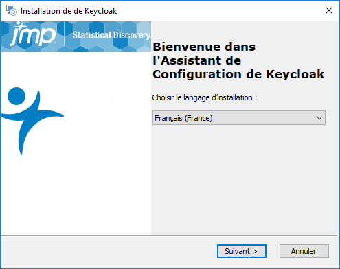

Figure 1.5 Sélectionner votre langue de configuration
Select Your Setup Language
Sélectionnez votre langue de configuration, puis cliquez sur Suivant.

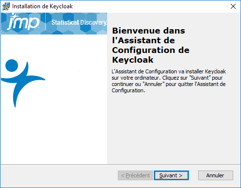

Figure 1.6 Fenêtre d'accueil Keycloak
Keycloak Welcome Window

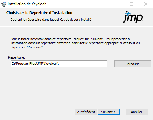

Figure 1.7 Spécifier l'emplacement d'installation de Keycloak
Specify the Keycloak Install Location
Spécifiez l'emplacement que vous avez choisi pour les fichiers d'installation Keycloak, puis cliquez sur Suivant.
Remarque : Les fichiers Keycloak sont placés dans un sous-dossier dans le répertoire d'installation. Ce sous-dossier ne peut pas être déplacé ou modifié.

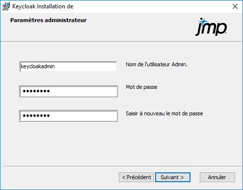

Figure 1.8 Définir l'administrateur Keycloak
Set Up the Keycloak Administrator
5.
Spécifiez les identifiants de l'administrateur, puis cliquez sur Suivant.
Par défaut, le nom d'utilisateur est keycloakadmin et le mot de passe est password. Il est recommandé de changer le mot de passe.

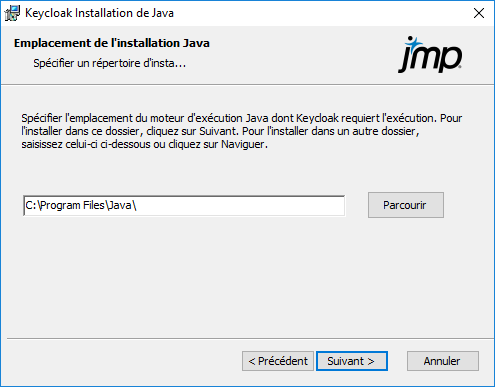

Figure 1.9 Spécifier l'emplacement de Java Install
Specify the Java Install Location
La distribution Java d'Azul est installée pendant l'installation de Keycloak. Si elle était déjà installée, aucun changement ne sera apporté à votre installation actuelle.
6.
Spécifiez le répertoire que vous avez choisi pour l'installation de Java, puis cliquez sur Suivant.
Remarque : Le programme d'installation ajoute une variable d'environnement JAVA_HOME aux paramètres système avancés de Windows.

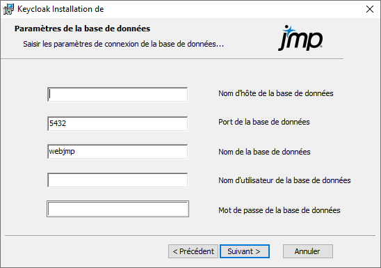

Figure 1.12 Configurer les paramètres de base de données
Configure Database Parameters
Keycloak stocke les informations sur les utilisateurs et clients dans une base de données.
11.
Spécifiez les informations concernant la base de données :
Remarque : Les informations suivantes doivent correspondre à celles que vous avez saisies lors de l'installation de la base de données JMP Live. Voir Installer la base de données JMP Live.
Nom d'hôte de la base de données : spécifiez l'alias ou le nom DNS de la machine où se trouve la base de données JMP Live.
Port de la base de données : spécifiez le port d'écoute de la base de données.
Nom de la base de données : spécifiez le nom de la base de données JMP Live.
Nom d'utilisateur de la base de données : spécifiez le nom d'utilisateur de l'administrateur de la base de données.
Mot de passe de la base de données : spécifiez le mot de passe de l'administrateur de la base de données.

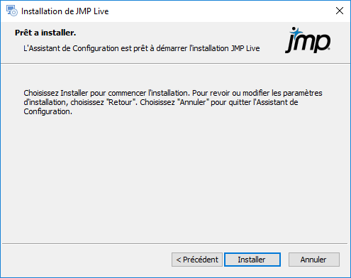

Figure 1.13 Prêt à installer Keycloak
Ready to Install Keycloak
13.
Cliquez sur Installer pour poursuivre.

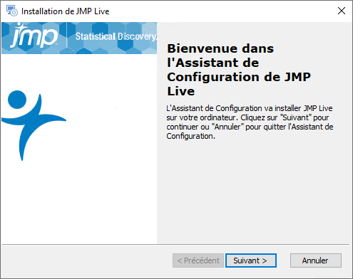

Double-cliquez sur JMPLive.exe.
Ce fichier se trouve dans le fichier ZIP que vous avez téléchargé à partir de JMP.

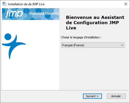

Figure 1.17 Sélectionner votre langue de configuration

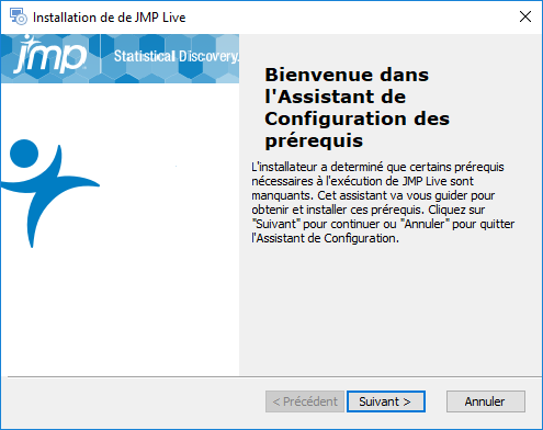

Figure 1.18 Assistant de configuration des prérequis JMP Live
JMP Live Prerequisites Setup Wizard

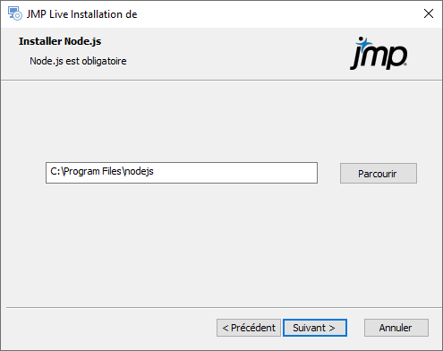

Figure 1.19 Sélectionnez le chemin d'accès de l'installation pour Node.js
Select Installation Path for Node.js
5.
Spécifiez où installer Node.js :
Cliquez sur Suivant pour accepter l'emplacement par défaut (recommandé).

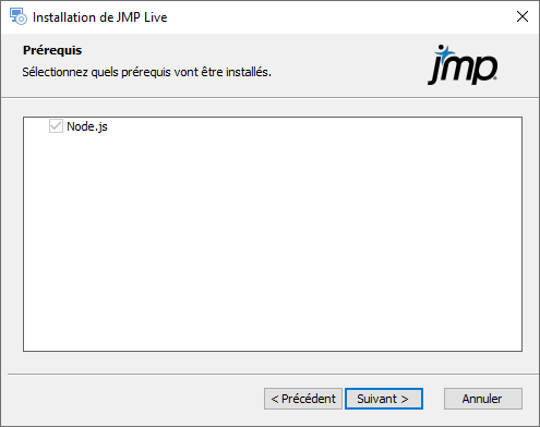

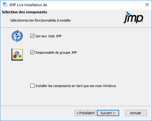

Figure 1.20 Sélectionner les prérequis à installer
Select Prerequisites to Install
Node.js est sélectionné par défaut et doit être installé.
6.

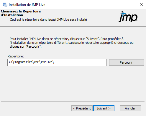

Figure 1.22 Spécifier le dossier d'installation
8.
Spécifiez l'emplacement que vous avez choisi pour installer JMP Live :
Si vous changez l'emplacement par défaut, veuillez noter ce qui suit :
Le nouveau dossier contient les fichiers d'installation JMP Live, mais PostgreSQL reste installé à son emplacement par défaut.

Figure 1.23 Fenêtre de sélection des composants
Component Selection Window
9.
Sélectionnez les composants que vous souhaitez installer sur cette machine (vous devez en sélectionner au moins un) :
Si vous souhaitez installer les deux composants sur cette machine, conservez la sélection.
Si vous souhaitez répartir les composants sur des machines différentes, sélectionnez le composant que vous voulez installer sur cette machine. Vous devez exécuter le programme d'installation sur l'autre machine pour installer l'autre option.
Remarque : Si l'installation est destinée à l'architecture du groupe de travail, sélectionnez le composant Responsable de groupe JMP et passez à étape 16. Pour plus d'informations, consultez À propos de l'architecture et de l'authentification JMP Live.
10.
(Facultatif) Spécifiez si vous souhaitez installer les composants sélectionnés en tant que services Windows.
Si vous choisissez cette option, notez ce qui suit :
JMP Live s'exécutera en arrière-plan que vous soyez connecté ou non.
Si une machine est redémarrée, les services JMP Live redémarreront automatiquement.
Les informations sont stockées sur des fichiers journaux (texte), non sur la console Windows. Assurez-vous d'avoir suffisamment d'espace pour les fichiers journaux et de les supprimer régulièrement afin d'éviter tout problème de stockage. Les fichiers journaux se trouvent aux emplacements suivants (par défaut) :
C:\Program Files\JMP\JMP Live\JMPLive\build\daemon\webjmpsvc.out.log
C:\Program Files\JMP\JMP Live\JMPPool\build\daemon\jmppoolsvc.out.log

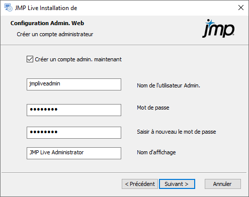

Figure 1.25 Créer un compte administrateur
Create an Administrator Account
Remarque : Il est vivement recommandé de créer un compte administrateur. Néanmoins, si vous mettez JMP Live à jour à partir d'une version précédente et que vous avez déjà un compte administrateur dans la base de données, vous pouvez ignorer cette étape en désélectionnant la case Créer un compte admin. maintenant.
12.
Saisissez le nom d'utilisateur administrateur avec lequel vous vous connecterez à JMP Live. Communiquez un mot de passe (password, par défaut) et un nom d'affichage qui apparaîtra lorsque vous posterez du contenu sur JMP Live. Vous remarquerez que :
Le nom de l'utilisateur Admin. ne doit pas contenir d'espace et doit être en minuscule.
Une fois le compte administrateur créé, vous pourrez vous connecter sur ce compte et désigner d'autres utilisateurs en tant qu'administrateurs.
Vous pouvez créer un compte administrateur à tout moment via une interface de ligne de commande. Voir Maintenir la base de données JMP Live.

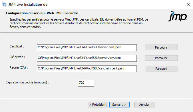

Figure 1.26 Spécifier les certificats SSL
Specify SSL Certificates
13.
Naviguez jusqu'aux certificats SSL de votre organisation ou saisissez-les.
Les certificats SSL sont des fichiers texte contenant des clés cryptographiques qui permettent à un navigateur et au serveur Web d'avoir une communication sécurisée. Ces clés sont spécifiques à une organisation et sont fournies par un prestataire tiers tel que DigiCert, Symantec et Network Solutions. JMP Live ne pourra pas s'exécuter sans ces certificats.
Le certificat primaire et la clé privée sont configurés pour l'acheteur. Le certificat combiné provient d'un fournisseur tiers. Il s'agit d'un fichier unique qui contient les certificats intermédiaire et racine (dans cet ordre).
Le programme d'installation JMP Live fournit un ensemble de certificats qui permet un test minimal sur une configuration localhost. Cependant, il génère des alertes lorsque le site est consulté sur le navigateur local, et le site est inaccessible depuis les navigateurs se trouvant sur une machine autre que celle d'installation.
Conseil : Vous pouvez valider les certificats SSL une fois que l'installation de JMP Live est terminée. Voir Valider les certificats SSL pour JMP Live. Pour exécuter l'utilitaire de validation des certificats SSL, à partir d'une ligne de commande node.js, entrez le dossier et la commande suivants : C:\Program Files\JMP\JMP Live\JMPLive>npm run check-ssl.
14.
Expiration des cookies : spécifiez la durée pendant laquelle le composant Web JMP garde en mémoire votre connexion sur JMP Live.
La valeur par défaut est 720 minutes (12 heures) mais vous pouvez la raccourcir pour plus de sécurité.
L'expiration des cookies diffère du temps d'inactivité. Vous pouvez utiliser le site en continu mais l'expiration des cookies vous obligera à vous reconnecter une fois la durée expirée.

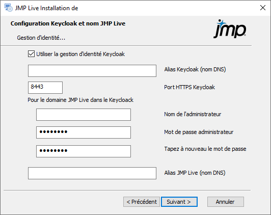

Figure 1.27 Paramétrer Keycloak
Set Up Keycloak
Remarque : Au lieu d'utiliser Keycloak, il est possible d'ajouter une connexion directe à Microsoft Active Directory. Voir Utiliser Active Directory ou le protocole LDAP. Veuillez noter que cette méthode ne sera pas prise en charge dans les versions futures de JMP Live.
15.
Spécifiez les paramètres Keycloak suivants :
Utiliser la gestion d'identité Keycloak : active le système d'authentification de Keycloak. Si vous désélectionnez cette option, l'authentification locale sera utilisée. Dans ce cas, les utilisateurs doivent créer des comptes dans JMP Live. Ces utilisateurs ne seront pas authentifiés auprès des différents fournisseurs d'identité. Pour plus d'informations sur la connexion de Keycloak à votre fournisseur d'identité, voir la documentation Keycloak.
Alias Keycloak (nom DNS) : spécifiez le nom du serveur qui exécute le service d'authentification Keycloak.
Port HTTPS Keycloak : spécifiez le numéro du port sur lequel Keycloak devrait recevoir des requêtes. Le port par défaut est 8443.
Nom d'administrateur : spécifiez le nom d'administrateur pour le domaine JMP Live sur Keycloak. Le domaine conserve les identifiants JMP Live séparément de toute autre application logicielle susceptible d'utiliser l'authentification Keycloak.
Mot de passe administrateur : spécifiez le mot de passe administrateur pour le domaine Keycloak JMP Live.
Alias JMP Live (nom DNS) : spécifiez le nom de la machine qui exécutera le site JMP Live principal.

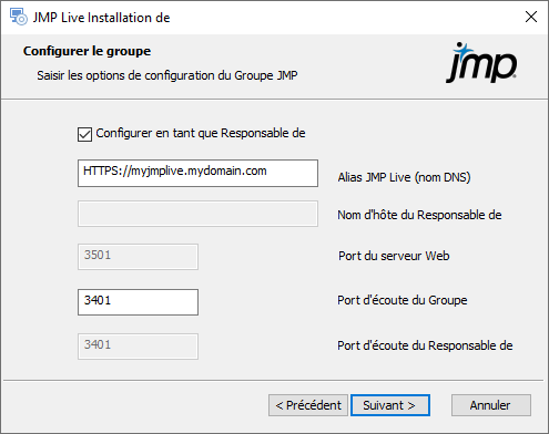

Figure 1.28 Configurer le Responsable de groupe
Configure the Pool Manager
16.
Si vous souhaitez exécuter le Responsable de groupe sur cette machine, cochez la case Configurer en tant que Responsable de groupe :
Si vous utilisez une machine pour tous les composants, ou une machine pour le Responsable de groupe et les sessions JMP, sélectionnez cette option.
Si vous utilisez cette machine uniquement pour un groupe de travail, ne sélectionnez pas cette option.
17.
Spécifiez les options pour le Responsable de groupe :
Alias JMP Live (Nom DNS) : saisissez le nom DNS qui ressemble généralement à cela : nom de machine.nom de domaine.com/org. Vous remarquerez que :
À moins que vous installiez tous les composants avec l'option localhost, vous devez spécifier le nom d'hôte Web.
Même si tous les composants se trouvent sur la même machine, vous souhaitez probablement utiliser les certificats SSL de votre organisation pour une connexion sécurisée. Dans ce cas, spécifiez le nom de la machine en tant que nom d'hôte Web, puisque les certificats sont généralement liés à la machine.
Nom d'hôte du Responsable de groupe : (désactivé si vous avez sélectionné Configurer en tant que Responsable de groupe). Si vous configurez un groupe de travail sur une autre machine, saisissez le nom DNS de la machine qui gère les tâches du Responsable de groupe.
Port du serveur Web : (désactivé si vous installez tous les composants sur la même machine puisque le numéro de port est déjà spécifié sur le composant Web JMP). Si vous installez uniquement le composant Groupe JMP, saisissez le port que vous avez utilisé lors de l'installation du composant Web JMP sur une autre machine.
Port d'écoute du Groupe : saisissez le port d'écoute de ce groupe pour les communications provenant des composants Responsable de groupe JMP et Web JMP.
Port d'écoute du Responsable de groupe : (activé uniquement si vous configurez un groupe de travail). Saisissez le port qui a été spécifié en tant que port d'écoute du Groupe pour la configuration du Responsable de groupe JMP. Le groupe de travail doit connaître ce port afin de pouvoir informer le Responsable de groupe JMP de sa disponibilité.

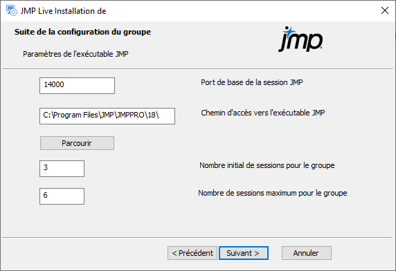

Figure 1.29 Configurer les paramètres JMP
Configure JMP Settings
JMP doit être installé à l'aide de son propre programme d'installation sur toutes les machines qui prennent en charge la création de sessions JMP, que ce soit dans le cadre du Responsable de groupe JMP ou du groupe de travail. Ces sessions de JMP seront lancées afin de travailler pour JMP Live lorsque des rapports seront modifiés.
18.
Spécifiez les détails JMP suivants :
Port de base de la session JMP : saisissez le port de base utilisé par les sessions JMP pour communiquer avec le Responsable de groupe JMP. Chaque instance de JMP a un numéro unique qui commence par ce numéro de base.
Chemin d'accès vers l'exécutable JMP : saisissez le chemin d'accès vers l'emplacement JMP Pro. Le chemin d'accès par défaut de l'installation s'affiche, vous devez le modifier uniquement si JMP Pro se trouve ailleurs.
Nombre initial de sessions pour le groupe : saisissez le nombre de sessions JMP qui seront lancées lors de la première exécution du groupe.
Nombre de sessions maximum pour le groupe : saisissez le nombre maximum de sessions JMP autorisées à s'exécuter sur cette machine dans le cadre de ce groupe. Ces sessions sont ajoutées si le nombre initial de sessions spécifié est atteint.
Remarque : Si vous installez le Responsable de groupe, et que vous souhaitez uniquement qu'il gère l'attribution des ressources aux autres groupes de travail, vous pouvez paramétrer le nombre initial et le nombre maximum sur zéro. Dans ce cas, le site ne fonctionnera pas jusqu'à ce que les groupes de travail soient configurés et exécutés.

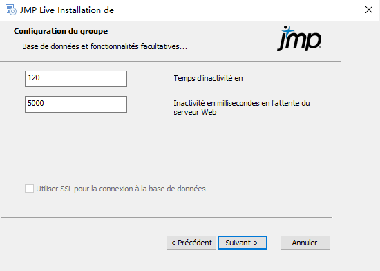

19.
Temps d'inactivité en secondes : saisissez la durée pendant laquelle une instance JMP attend du travail supplémentaire avant d'abandonner la connexion avec le composant Web JMP et d'attendre une nouvelle requête.
Inactivité en millisecondes en l'attente du serveur Web : saisissez la durée pendant laquelle une instance attend une autre communication au cours d'une transaction avant d'abandonner et d'annuler la requête de travail en cours.
Fichier de certificat intermédiaire et racine combiné SSL au format PEM : (s'affiche si vous installez uniquement le composant Responsable de groupe JMP) Spécifiez l'emplacement du fichier de certificat qui combine les certificats intermédiaire et racine (dans cet ordre).

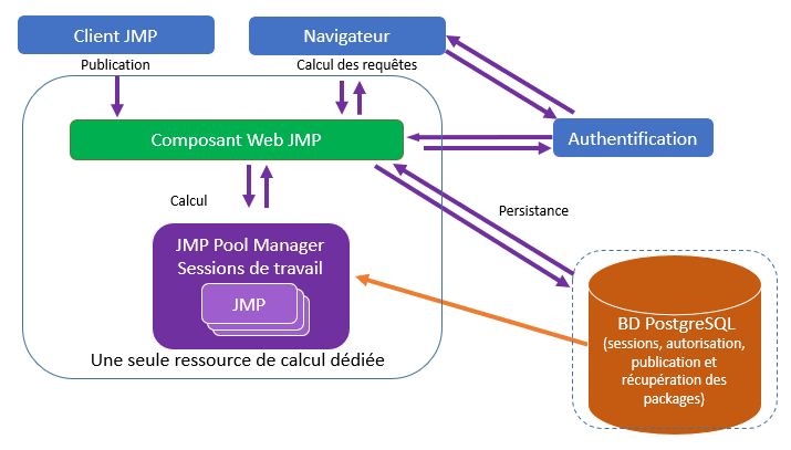

Vue d'ensemble de l'architecture
JMP Live est composé de plusieurs modules qui communiquent entre eux. Cette architecture permet de répartir la charge de travail parmi différentes ressources de calcul de sorte à gérer de plus importantes charges de requêtes.
Figure 1.32 Architecture JMP Live
JMP Live Architecture
Vous pouvez exécuter JMP Live sur une seule ressource de calcul, mais cette configuration n'est pas recommandée. Il est recommandé de séparer la base de données des autres composants de JMP Live, et que la base de données dispose d'une instance de calcul dédiée qui fasse l'objet d'une sauvegarde régulière de sorte à garantir la sécurité du contenu de JMP Live. La base de données peut se trouver sur un service hébergé et le reste des composantes sur des ressources sur site. Dans ce cas, vous n'utiliserez pas le programme d'installation de la base de données JMP Live. Vous devrez configurer une instance PostgreSQL 14.11 compatible sur le service hébergé. Suivre les instructions dans Installer JMP Live en utilisant une base de données existante.

Application Keycloak
L'application Keycloak fait office de pont vers les différents mécanismes d'authentification. OpenID Connect (OIDC) est utilisé entre le Client JMP, JMP Live et Keycloak pour sécuriser les transactions. La connexion entre Keycloak et les différents mécanismes d'authentification dépend de ce mécanisme, mais elle est souvent TLS.
Keycloak fournit les tokens des sessions d'authentification à JMP Live et JMP. Ces tokens indiquent si l'utilisateur est autorisé à utiliser JMP Live. Ils informent également JMP Live de l'expiration de la session d'authentification.
Une fois que l'installation de JMP Live est terminée, vous pouvez valider les certificats SSL. Voici un exemple d'utilisation des paramètres par défaut de l'installation :
Allez au menu Démarrer de Windows et ouvrez l'invite de commande Node.js.
Rendez-vous dans le dossier JMPLive, à l'emplacement suivant (par défaut) : C:\Program Files\JMP\JMP Live\JMPLive.
Saisissez la commande suivante :
npm run check-ssl
Exemple
C:\Users\userid>cd C:\Program Files\JMP\JMP Live\JMPLive
> jmplive@18.1.0 check-ssl
> node ./config/checkSSL.js
Le certificat a été lu correctement.
La clé privée a été lue correctement.
L'autorité de certification a été lue correctement.
Date de début du certificat : 03/02/2024
Date d'expiration du certificat : 17/03/2024
Le certificat public et la clé privée correspondent correctement.
Le certificat a été émis par l'autorité de certification indiquée.
