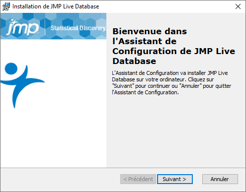

Double-cliquez sur JMPLiveDatabase.msi.
Ce fichier se trouve dans le fichier ZIP que vous avez téléchargé à partir de JMP.
Figure 1.1 Assistant de configuration de la base de données JMP Live
JMP Live Database Setup Wizard
Cliquez sur Suivant.

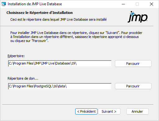

Figure 1.2 Spécifier les dossiers d'installation
Specify Installation Folders
Spécifiez l'emplacement où vous souhaitez installer les bases de données JMP Live et PostgreSQL :
Cliquez sur Suivant pour accepter l'emplacement par défaut.
Cliquez sur Parcourir pour modifier le dossier d'installation par défaut.
Remarque : Assurez-vous que le répertoire dans lequel vous installez la base de données PostgreSQL dispose de suffisamment d'espace libre.

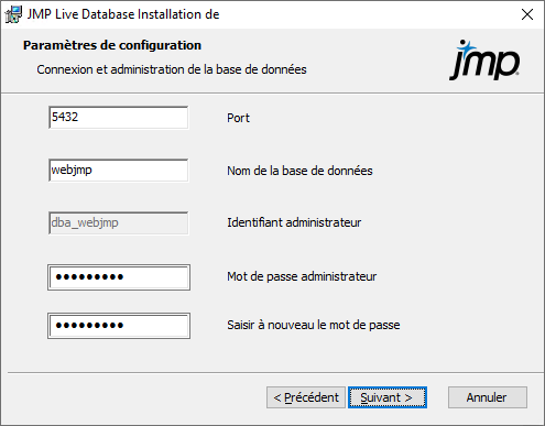

Figure 1.3 Spécifier les paramètres de base de données
Specify Database Parameters
Saisissez les paramètres suivants :
Remarque : Si vous mettez à niveau, vérifiez que ces paramètres correspondent au contenu de votre fichier environnement JMP Live. Pour plus de détails, voir (Facultatif) Configurer les paramètres avancés.
Port : le port TCP que PostgreSQL utilise pour communiquer avec d'autres bases de données. Il s'agit généralement de 5432. Si vous mettez à jour depuis PostgreSQL 14, ce port doit être différent du numéro de port de la base de données précédente. Dans ce cas, 5433 est recommandé.
Nom de base de données : le nom de la base de données par défaut que JMP Live utilise. Il est recommandé de conserver webjmp. L'identifiant administrateur dba_webjmp ne peut pas être changé.
Mot de passe administrateur : le mot de passe administrateur, Password1 par défaut. Il est vivement recommandé de changer ce mot de passe.
Remarque : Les caractères acceptés sont A-Z, a-z, 0-9 et ;,/?:@&=+$#-_.!~*'().

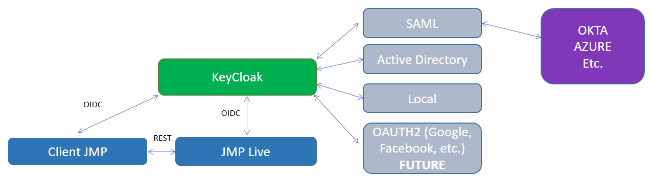

Installer Keycloak
Remarque : Veillez à installer la base de données JMP Live avant d'installer Keycloak, et d'installer JMP Live après avoir installé Keycloak.
JMP Live utilise Keycloak pour gérer l'authentification, notamment pour la gestion des identités et les accès. En arrière-plan, lorsque les utilisateurs JMP Live se connectent, ils s'authentifient auprès de Keycloak. Keycloak offre des capacités d'authentification unique fédérée à de nombreux fournisseurs d'identité différents, donnant aux utilisateurs JMP Live un accès familier au produit.
Conseil : L'installation de Keycloak est simple. La personnalisation de la connexion aux fournisseurs d'identité est principalement effectuée via Keycloak, une fois celui-ci installé et exécuté.

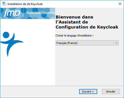

Figure 1.5 Sélectionner votre langue de configuration
Select Your Setup Language
Sélectionnez votre langue de configuration, puis cliquez sur Suivant.

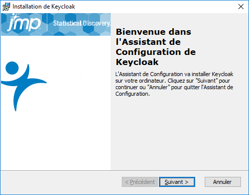

Figure 1.6 Fenêtre d'accueil Keycloak
Keycloak Welcome Window

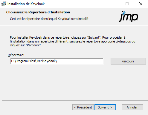

Figure 1.7 Spécifier l'emplacement d'installation de Keycloak
Specify the Keycloak Install Location
Spécifiez l'emplacement que vous avez choisi pour les fichiers d'installation Keycloak, puis cliquez sur Suivant.
Remarque : Les fichiers Keycloak sont placés dans un sous-dossier dans le répertoire d'installation. Ce sous-dossier ne peut pas être déplacé ou modifié.

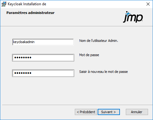

Figure 1.8 Définir l'administrateur Keycloak
Set Up the Keycloak Administrator
5.
Spécifiez les identifiants de l'administrateur, puis cliquez sur Suivant.
Par défaut, le nom d'utilisateur est keycloakadmin et le mot de passe est password. Il est recommandé de changer le mot de passe.

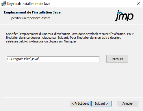

Figure 1.9 Spécifier l'emplacement de Java Install
Specify the Java Install Location
La distribution Java d'Azul est installée pendant l'installation de Keycloak. Si elle était déjà installée, aucun changement ne sera apporté à votre installation actuelle.
6.
Spécifiez le répertoire que vous avez choisi pour l'installation de Java, puis cliquez sur Suivant.
Remarque : Le programme d'installation ajoute une variable d'environnement JAVA_HOME aux paramètres système avancés de Windows.

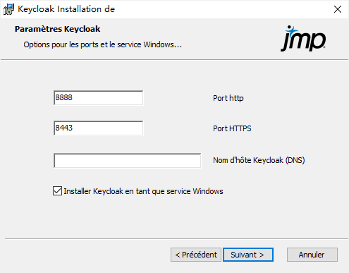

Figure 1.10 Configurer les ports et services
Configure Ports and Services
7.
Spécifiez les détails Keycloak suivants :
Port HTTP : saisissez le port réseau HTTP. Le port par défaut est 8888. Ce port doit être ouvert pour le serveur Keycloak.
Port HTTPS : saisissez le port réseau HTTPS. Le port par défaut est 8443. Ce port doit être ouvert pour le serveur Keycloak.
Nom d'hôte Keycloak (DNS) : saisissez le nom d'hôte du serveur Keycloak.
Installer Keycloak en tant que Service Windows : sélectionnez cette option pour installer Keycloak en tant que service Windows. Cela signifie que KeyCloak démarre automatiquement et, si la machine redémarre, il redémarre automatiquement ; KeyCloak fonctionne donc toujours. Si vous ne sélectionnez pas cette option, vous devez démarrer Keycloak manuellement la première fois et à chaque fois que la machine est redémarrée. Cette option est sélectionnée par défaut et il est recommandé qu'elle le reste.
8.

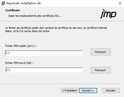

Figure 1.11 Spécifier les certificats Keycloak
Specify Keycloak Certificates
Keycloak requiert des certificats SSL pour garantir l'authenticité de votre organisation et permettre des connexions sécurisées entre Keycloak et les fournisseurs d'identité.
Attention : Si vous ne spécifiez pas ces certificats, l'installation échouera.
9.
Spécifiez les emplacements des certificats SSL de votre organisation. Ils doivent être obtenus auprès d'un fournisseur autorisé.
Les certificats SSL sont des fichiers texte contenant des clés cryptographiques qui permettent à un navigateur et au serveur Web d'avoir une communication sécurisée. Ces clés sont spécifiques à une organisation et sont fournies par un prestataire tiers tel que DigiCert, Symantec et Network Solutions. JMP Live ne pourra pas s'exécuter sans ces certificats.
La clé publique doit pointer vers un fichier qui contient le certificat, le certificat intermédiaire et le certificat racine, concaténés dans cet ordre.
Le fichier de clé privée est fourni par le fournisseur tiers du certificat de clé publique.
10.

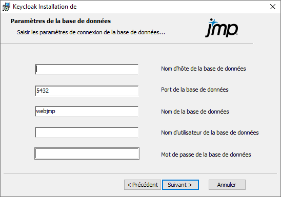

Figure 1.12 Configurer les paramètres de base de données
Configure Database Parameters
Keycloak stocke les informations sur les utilisateurs et clients dans une base de données.
11.
Spécifiez les informations concernant la base de données :
Remarque : Les informations suivantes doivent correspondre à celles que vous avez saisies lors de l'installation de la base de données JMP Live. Consultez Installer la base de données JMP Live.
Nom d'hôte de la base de données : spécifiez l'alias ou le nom DNS de la machine où se trouve la base de données JMP Live.
Port de la base de données : spécifiez le port d'écoute de la base de données.
Nom de la base de données : spécifiez le nom de la base de données JMP Live.
Nom d'utilisateur de la base de données : spécifiez le nom d'utilisateur de l'administrateur de la base de données.
Mot de passe de la base de données : spécifiez le mot de passe de l'administrateur de la base de données.
12.

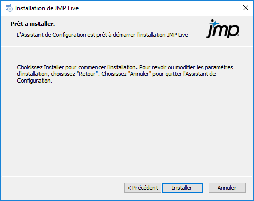

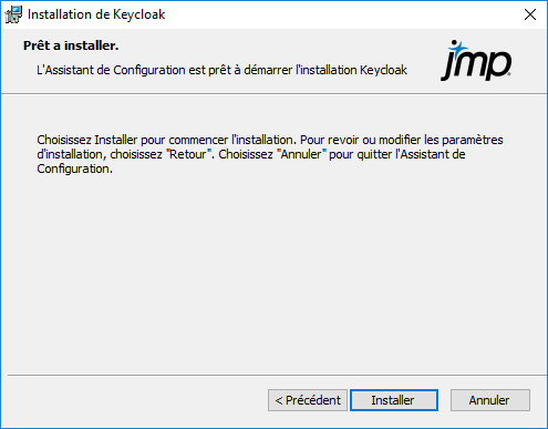

Figure 1.13 Prêt à installer Keycloak
Ready to Install Keycloak
13.
Cliquez sur Installer pour poursuivre.

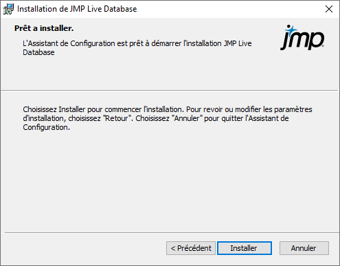

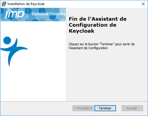

Figure 1.14 Fenêtre de confirmation d'installation
Completion Window
14.
Cliquez sur Terminer.
Ce processus peut prendre quelques minutes en raison de l'exécution de procédures différentes pour Java et Keycloak. Vous voyez des indicateurs de progression et une invite de commande.

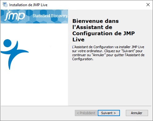

Double-cliquez sur JMPLive.exe.

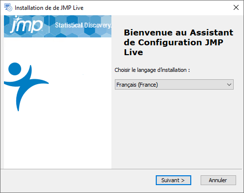

Figure 1.16 Sélectionner votre langue de configuration

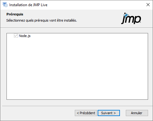

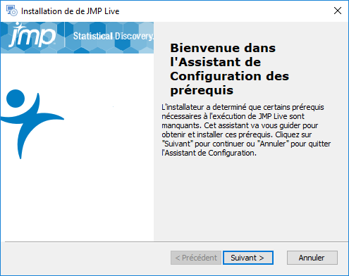

Figure 1.17 Assistant de configuration des prérequis JMP Live
JMP Live Prerequisites Setup Wizard

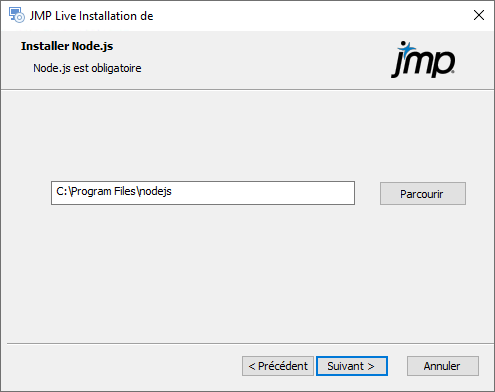

Figure 1.18 Sélectionnez le chemin d'accès de l'installation pour Node.js
Select Installation Path for Node.js
5.
Spécifiez où installer Node.js :
Cliquez sur Suivant pour accepter l'emplacement par défaut (recommandé).
Figure 1.19 Sélectionner les prérequis à installer
Select Prerequisites to Install
Node.js est sélectionné par défaut et doit être installé.

Figure 1.20 Assistant de configuration JMP Live
JMP Live Setup Wizard
7.

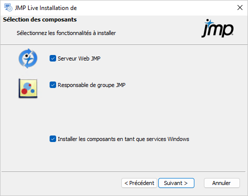

Figure 1.22 Fenêtre de sélection des composants
Component Selection Window
9.
Sélectionnez les composants que vous souhaitez installer sur cette machine (vous devez en sélectionner au moins un) :
Si vous souhaitez installer les deux composants sur cette machine, conservez la sélection.
Si vous souhaitez répartir les composants sur des machines différentes, sélectionnez le composant que vous voulez installer sur cette machine. Vous devez exécuter le programme d'installation sur l'autre machine pour installer l'autre option.
Remarque : Si l'installation est destinée à l'architecture du groupe de travail, sélectionnez le composant Responsable de groupe JMP et passez à étape 16. Pour plus d'informations, consultez À propos de l'architecture et de l'authentification JMP Live.
10.
(Facultatif) Choisissez si vous souhaitez installer les composants sélectionnés en tant que services Windows.
Si vous choisissez cette option, notez ce qui suit :
JMP Live s'exécutera en arrière-plan que vous soyez connecté ou non.
Si une machine est redémarrée, les services JMP Live redémarreront automatiquement.
Les informations sont stockées sur des fichiers journaux (texte), non sur la console Windows. Assurez-vous d'avoir suffisamment d'espace pour les fichiers journaux et de les supprimer régulièrement afin d'éviter tout problème de stockage. Les fichiers journaux se trouvent aux emplacements suivants (par défaut) :

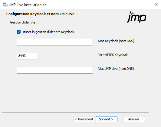

Figure 1.26 Paramétrer Keycloak
Set Up Keycloak
15.
Spécifiez les paramètres Keycloak suivants :
Utiliser la gestion d'identité Keycloak : active le système d'authentification de Keycloak. Si vous désélectionnez cette option, l'authentification locale sera utilisée. Dans ce cas, les utilisateurs doivent créer des comptes dans JMP Live. Ces utilisateurs ne seront pas authentifiés via différents fournisseurs d'identité. Pour plus d'informations sur la connexion de Keycloak à votre fournisseur d'identité, voir la documentation Keycloak.
Alias Keycloak (nom DNS) : spécifiez le nom du serveur qui exécute le service d'authentification Keycloak.
Port HTTPS Keycloak : spécifiez le numéro du port sur lequel Keycloak devrait recevoir des requêtes. Le port par défaut est 8443.
Alias JMP Live (nom DNS) : Indiquez le nom de la machine qui hébergera le site principal de JMP Live.

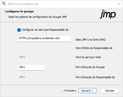

Figure 1.27 Configurer le Responsable de groupe
Configure the Pool Manager
16.
Si vous souhaitez exécuter le Responsable de groupe sur cette machine, cochez la case Configurer en tant que Responsable de groupe :
Si vous utilisez une machine pour tous les composants, ou une machine pour le Responsable de groupe et les sessions JMP, sélectionnez cette option.
Si vous utilisez cette machine uniquement pour un groupe de travail, ne sélectionnez pas cette option.
17.
Spécifiez les options pour le Responsable de groupe :
Alias JMP Live (Nom DNS) : saisissez le nom DNS qui ressemble généralement à cela : nom de machine.nom de domaine.com. Vous remarquerez que :
À moins que vous installiez tous les composants avec l'option localhost, vous devez spécifier le nom d'hôte Web.
Même si tous les composants se trouvent sur la même machine, vous souhaitez probablement utiliser les certificats SSL de votre organisation pour une connexion sécurisée. Dans ce cas, spécifiez le nom de la machine en tant que nom d'hôte Web, puisque les certificats sont généralement liés à la machine.
Nom d'hôte du Responsable de groupe : (désactivé si vous avez sélectionné Configurer en tant que Responsable de groupe). Si vous configurez un groupe de travail sur une autre machine, saisissez le nom DNS de la machine qui gère les tâches du Responsable de groupe.
Port du serveur Web : (désactivé si vous installez tous les composants sur la même machine puisque le numéro de port est déjà spécifié sur le composant Web JMP). Si vous installez uniquement le composant Groupe JMP, saisissez le port que vous avez utilisé lors de l'installation du composant Web JMP sur une autre machine.
Port d'écoute du Groupe : saisissez le port d'écoute de ce groupe pour les communications provenant des composants Responsable de groupe JMP et Web JMP.
Port d'écoute du Responsable de groupe : (activé uniquement si vous configurez un groupe de travail). Saisissez le port qui a été spécifié en tant que port d'écoute du Groupe pour la configuration du Responsable de groupe JMP. Le groupe de travail doit connaître ce port afin de pouvoir informer le Responsable de groupe JMP de sa disponibilité.

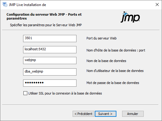

DB_SSL_ON
(Facultatif) Spécifie si la connexion JMP Live à PostgreSQL doit utiliser l'authentification SSL. La valeur par défaut est 0, ce qui signifie que la connexion JMP Live n'est pas obligée d'utiliser l'authentification SSL. Pour requérir l'utilisation de l'authentification SSL, définissez la valeur sur 1.

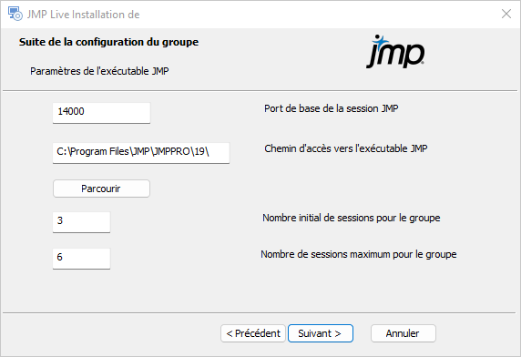

INITIAL_JMP_PROCESSES
(Facultatif) Nombre de sessions JMP qui seront lancées pour aider au recalcul des rapports lorsqu'ils sont explorés sur le site Internet. La valeur par défaut est de 4 sessions.
IS_MANAGER
(Facultatif, booléen) Spécifie si ce groupe est le groupe principal. Si tel est le cas, la valeur doit être 1.
JMP_BASE_PORT
(Obligatoire) Point de départ d'une étendue de ports écoutés par les sessions JMP.
JMP_INSTALLDIR
(Facultatif) Informe JMP Live de l'emplacement où l'application de bureau JMP est installée.
JMP_LOGSTART
(Facultatif) Crée un journal de démarrage JMP répertoriant notamment l'emplacement où JMP récupère la licence et les informations de préférences.
JMP_PATH
(Obligatoire) Chemin d'accès vers l'exécutable JMP.

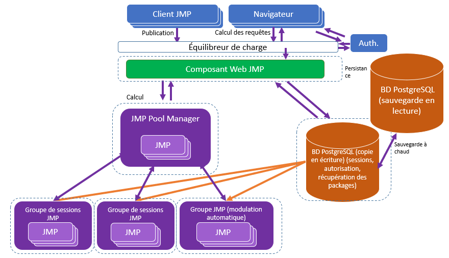

Si vous installez le serveur JMP Live sur site, vous devez comprendre l'architecture du système JMP Live et les configurations possibles pour l'authentification avec les fournisseurs d'identité tiers.
Vue d'ensemble de l'architecture
JMP Live est composé de plusieurs modules qui communiquent entre eux. Cette architecture permet de répartir la charge de travail parmi différentes ressources de calcul de sorte à gérer de plus importantes charges de requêtes.
Figure 1.31 Architecture JMP Live
JMP Live Architecture
Vous pouvez exécuter JMP Live sur une seule ressource de calcul, mais cette configuration n'est pas recommandée. Il est recommandé de séparer la base de données des autres composants de JMP Live, et que la base de données dispose d'une instance de calcul dédiée qui fasse l'objet d'une sauvegarde régulière de sorte à garantir la sécurité du contenu de JMP Live. La base de données peut se trouver sur un service hébergé et le reste des composantes sur des ressources sur site. Dans ce cas, vous n'utiliserez pas le programme d'installation de la base de données JMP Live. Vous devrez configurer une instance PostgreSQL 16.6 compatible sur le service hébergé. Suivre les instructions dans Installer JMP Live en utilisant une base de données existante.
Déterminer la taille de l'installation
Il est difficile de déterminer la taille de l'installation car il peut y avoir des facteurs inconnus sur chaque site d'installation, lesquels peuvent avoir un impact sur la performance. La vitesse du réseau est un facteur important, et la décision d'utiliser des machines dédiées ou des machines virtuelles influe également sur la performance. JMP ne peut pas garantir que les configurations décrites ici seront adaptées à chaque emplacement.
En termes de taille d'installation possible, le critère principal est le nombre d'utilisateurs :
Pour 100 utilisateurs on parle de déploiement à petite échelle.
Pour 500 utilisateurs on parle de déploiement à moyenne échelle.
Pour 2 000 utilisateurs on parle de déploiement à grande échelle.
Dans tous les cas, il est admis que chaque utilisateur utilise le site de façon occasionnelle et consulte les rapports à intervalles relativement espacés. Une utilisation occasionnelle pourrait être une utilisation 10 fois par jour.
Si certains de vos utilisateurs utilisent le site de façon continue et massive, vous aurez besoin d'une configuration beaucoup plus robuste.
Si certains de vos utilisateurs accèdent fréquemment ne serait-ce qu'à quelques rapports, la robustesse de la ressource de calcul dédiée au composant Web JMP et à la base de données devra être importante.
Déploiement à petite échelle
Dans le cadre d'un déploiement de JMP Live à petite échelle (comme 100 utilisateurs), il est possible de tout installer, à l'exception de la base de données, sur une seule machine dédiée.
Figure 1.32 Configuration recommandée pour un déploiement à petite échelle
Recommended Configuration for a Small Deployment
Dans ce cas, les composants Web JMP et Groupe JMP sont installés sur la même machine. Lors de l'installation, sélectionnez l'option Configurer en tant que Responsable de groupe. Le nombre d'instances JMP associées à ce Responsable de groupe JMP correspond au nombre total d'instances JMP qui sont exécutées pour le site.
Les capacités de cette ressource de calcul dépendront pour beaucoup du type de processeur, de la vitesse du réseau, etc., sachant qu'il est préférable de prévoir large. Il faut au minimum une machine 4 cœurs avec au moins 16 gigaoctets de RAM dédiés. L'espace de stockage est plus important pour la base de données et dépend du nombre de rapports stockés. Il faut au minimum un téraoctet de stockage.
Déploiement à moyenne échelle
Dans le cadre d'un déploiement de JMP Live à moyenne échelle (comme 500 utilisateurs), deux configurations sont possibles, selon le type de rapports récupérés :
Si vous avez un nombre important de rapports récupérés, mais que les rapports eux-mêmes ne contiennent pas de filtre de données ou ne nécessitent pas le recalcul des statistiques, alors le principal sujet de préoccupation sera le composant Web JMP.
Si de nombreux calculs de rapports sont requis, le principal sujet de préoccupation sera le Responsable de groupe JMP.
Si le composant Web JMP est de première importance, ou si vous ne savez pas si vous aurez un environnement à forte intensité de calcul, la configuration suivante est recommandée.
Figure 1.33 Configuration recommandée pour un déploiement à moyenne échelle
Recommended Configuration for a Medium Deployment
Dans le cadre d'une configuration standard, où le composant Web JMP nécessite une performance optimale, le Responsable de groupe JMP n'aura pas de sessions JMP propres. Dans le Responsable de groupe JMP, définissez le nombre de sessions JMP sur zéro. Toutes les sessions JMP résident sur la deuxième ressource de calcul, le Groupe de sessions JMP.
Si vous avez besoin d'un environnement à plus forte intensité de calcul, assignez des sessions au Responsable de groupe JMP (peut-être cinq). Il est possible que cela réduise la performance du composant Web JMP, mais cela permet d'obtenir une capacité de calcul supplémentaire pour les rapports.
Déploiement à grande échelle
Dans le cadre d'un déploiement de JMP Live à grande échelle (comme 2 000 utilisateurs), vous pourrez avoir besoin de plusieurs Groupes de sessions JMP et d'une ressource de calcul dédiée distincte pour le Responsable de groupe JMP.
Figure 1.34 Configuration recommandée pour un déploiement à grande échelle
Recommended Configuration for a Large Deployment
Le composant Web JMP, le composant Responsable de groupe JMP, les Groupes de sessions JMP et les bases de données PostgreSQL sont tous des instances dédiées. Le nombre de sessions JMP que vous pouvez avoir dépend de la puissance de calcul et de la capacité de mémoire de chaque instance.
Voici quelques suggestions pour chaque instance :
Instances du composant Web JMP et du Groupe de sessions JMP : il est suggéré de disposer au minimum de machines 4 cœurs, idéalement de machines 8 cœurs avec 32 gigaoctets de RAM.
Responsable de groupe JMP : il est suggéré de disposer au minimum d'une machine 4 cœurs avec 16 gigaoctets de RAM.
Bases de données PostgreSQL : les machines doivent anticiper les exigences de stockage en fonction du volume de publication de votre organisation. Une instance évolutive serait idéale mais il est suggéré de disposer au minimum de 5 téraoctets de stockage.
Les éléments suivants sont également suggérés :
Un équilibreur de charge afin de fournir un seul point d'entrée pour la gestion de la sécurité des requêtes HTTP et HTTPS.
Une sauvegarde en lecture de la base de données PostgreSQL qui permettra d'avoir une bascule rapide en cas d'échec ou de problème de connectivité avec la base de données principale. La sauvegarde doit être mise à jour régulièrement.
Informations concernant les services d'hébergement
Pour certains services d'hébergement, tels qu'Amazon Web Services ou Microsoft Azure, il est possible de définir une modulation automatique pour les Groupes de sessions JMP. Cela fonctionne de la façon suivante :
Un déclencheur, comme une heure du jour ou une utilisation CPU sur un nœud Groupe de sessions, peut entraîner le démarrage d'une ressource de calcul supplémentaire.
Le Groupe de sessions JMP sur la ressource nouvellement démarrée communique auprès du Responsable de groupe lorsqu'il est en ligne.
Pour utiliser la modulation automatique, au cours de l'installation du Groupe de sessions sur l'image qui sera répliquée pendant la modulation, vous devez avoir sélectionné l'option permettant d'installer les composants en tant que services Windows. Cela permet le lancement automatique du composant Groupe de sessions lorsque l'instance de calcul est instanciée. Le Groupe de sessions communique auprès du Responsable de groupe et enregistre sa capacité à fournir des services de calcul.

Se connecter à KeyCloak et démarrer JMP Live manuellement
Après avoir installé JMP Pro, la base de données JMP Live, KeyCloak et JMP Live, JMP Live et KeyCloak devraient être automatiquement connectés. Si vous rencontrez des problèmes de connexion après l'installation de JMP Live, il est possible que vous deviez vous connecter à Keycloak et démarrer JMP Live manuellement.
Si vous utilisez la base de données JMP Live en tant que base de données Keycloak, exécutez JMP Live une seule fois.
Cela alimente la base de données JMP Live avec les systèmes et tables de données qui permettront à Keycloak de fonctionner.
Si JMP Live s'exécute en tant que service Windows, arrêtez-le :
a.
Saisissez Gestionnaire de tâches dans la barre de recherche Windows. Ou, appuyez sur Ctrl+Alt+Suppr et sélectionnez Gestionnaire de tâches.
b.
Cliquez sur l'onglet Services.
Conseil : Si vous ne voyez pas l'onglet Services, cliquez sur Plus d'informations.
c.
Faites un clic droit sur webjmpsvc.exe et jmppoolsvc.exe puis cliquez sur Arrêter.
Saisissez Invite de commande dans la barre de recherche Windows. Exécutez l'invite de commande en tant qu'administrateur (cliquez-droit sur Invite de commande et choisissez Exécuter en tant qu'administrateur).
Accédez au répertoire d'installation du composant JMPLive. Saisissez : cd C:\Program Files\JMP\JMP Live\JMPLive (en partant du principe que JMP Live se trouve dans le répertoire par défaut).
5.
Modifiez le fichier .env à l'aide de Notepad. Saisissez : start Notepad .env.
6.
Dans le fichier .env, vérifiez les paramètres de ces lignes :
AUTH_SCHEME=keycloak
Remarque : Les autres choix sont ldap et local. ldap est le choix hérité pour se connecter au protocole LDAP ou à Microsoft Active Directory (ne choisissez pas cette option à moins que vous utilisiez JMP 15.0 ou version ultérieure). local permet une authentification autonome sans qu'il soit nécessaire de se connecter à un fournisseur d'identité.
KEYCLOAK_SERVER_URL=https://mykeycloakserver.mydomain.com:8443
Où mykeycloakserver.mydomain.com:8443 est l'URL de votre serveur KeyCloak, ainsi que le port qui permet l'accès HTTPS.
JMPLIVE_BASEURL=https://myjmpliveinstance.mydomain.com:3501
Où myjmpliveinstance.mydomain.com:3501 est le nom DNS ou l'alias de votre serveur JMP Live, ainsi que le port que vous utilisez pour l'accès HTTPS.
7.
Enregistrez les mises à jour apportées au fichier .env. Cliquez sur Fichier > Enregistrer.
8.
Lancez les composants JMP Live :
Si vous avez installé JMP Live en tant que service Windows, ouvrez le Gestionnaire de tâches, l'onglet Services (voir étape 2) et lancez chaque service JMP Live. Faites un clic droit sur webjmpsvc.exe et jmppoolsvc.exe puis cliquez sur Démarrer.
Si vous n'avez pas installé JMP Live en tant que service Windows, suivez les étapes décrites dans Composants non installés en tant que services Windows.
JMP Live et Keycloak devraient maintenant fonctionner ensemble.

JMP Live Cluster
Après l'installation, si JMP Live est démarré en utilisant la commande npm start, alors une seule instance du code serveur JMP Live démarre. Cependant, si JMP Live est démarré avec la commande npm run cluster, alors plusieurs instances du code serveur JMP Live démarrent. En utilisant le mode cluster, si une instance est occupée, un client peut toujours obtenir une réponse d'une autre instance. L'opération normale utilise le mode cluster. Le nombre d'instances serveur JMP Live dans un cluster est environ égal au nombre de nœuds présents dans le serveur.
Exemple de budget
Voici un exemple simple avec un budget total de 500 connexions, avec 4 serveurs JMP Live dans le cluster JMP Live et 2 instances JMP Pool. Dans cet exemple, DB_MAX_CONN_JMP_LIVE est défini à 100 et DB_MAX_CONN_JMP_POOL est défini à 50.
Figure 1.36 Exemple d'échantillon de budget
Example of Sample Budget
