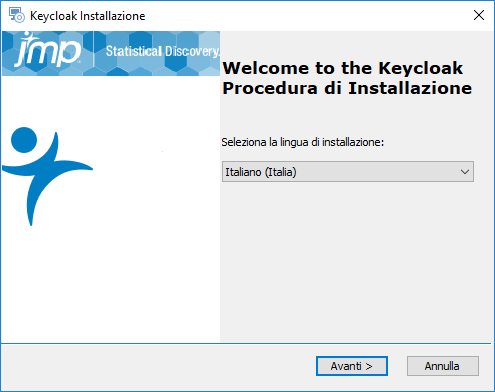

Figura 1.14 Selezionare la lingua di installazione
Select Your Setup Language
Selezionare la lingua di installazione, quindi fare clic su Avanti.

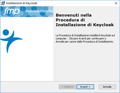

Figura 1.15 Finestra di benvenuto di Keycloak
Keycloak Welcome Window
Fare clic su Avanti.

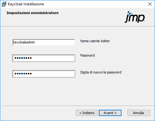

Figura 1.17 Impostazione dell'amministratore di Keycloak
Set Up the Keycloak Administrator
5.
Specificare le credenziali dell'amministratore, quindi fare clic su Avanti.
Per impostazione predefinita, il nome utente è keycloakadmin e la password è password. Si raccomanda di cambiare la password.

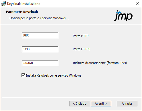

Figura 1.19 Configurazione di porte e servizi
Configure Ports and Services
7.
Specificare i seguenti dettagli di Keycloak:
Porta HTTP: immettere la porta della rete HTTP. La porta predefinita è 8888. Questa porta deve essere aperta al server Keycloak.
Porta HTTPS: immettere la porta della rete HTTPS. La porta predefinita è 8443. Questa porta deve essere aperta al server Keycloak.
Indirizzo di binding (formato IPv4): immettere l'indirizzo IP su cui l'istanza di Keycloak ascolta le richieste (utilizzando i numeri di porta specificati). L'indirizzo predefinito è 0.0.0.0; ciò significa che Keycloak accetta connessioni su tutti gli indirizzi IP assegnati al computer su cui è installato.
Installa Keycloak come servizio Windows: selezionare questa opzione per installare Keycloak come servizio Windows. Ciò significa che Keycloak si avvia automaticamente, e se il computer si riavvia, anche Keycloak si riavvia automaticamente, in modo da essere sempre in funzione. Se non si seleziona questa opzione, sarà necessario avviare Keycloak manualmente la prima volta e ogni volta che il computer viene riavviato. Questa opzione è selezionata per impostazione predefinita e si raccomanda di mantenerla selezionata.
8.

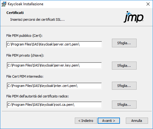

Figura 1.20 Certificati di Keycloak
Specify Keycloak Certificates
Keycloak richiede certificati SSL per garantire l'autenticità dell'organizzazione e per consentire connessioni sicure tra Keycloak e i provider di identità.
Attenzione: l'installazione non viene eseguita se non si specificano questi certificati.
9.
Indicare il percorso dei certificati SSL della propria organizzazione. Essi devono essere ottenuti da un provider autorizzato.
10.

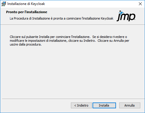

Figura 1.22 Keycloak è pronto per l'installazione
Ready to Install Keycloak
13.
Fare clic su Installa per procedere.

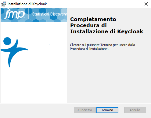

Figura 1.23 Finestra di completamento
Completion Window
14.
Fare clic su Termina.

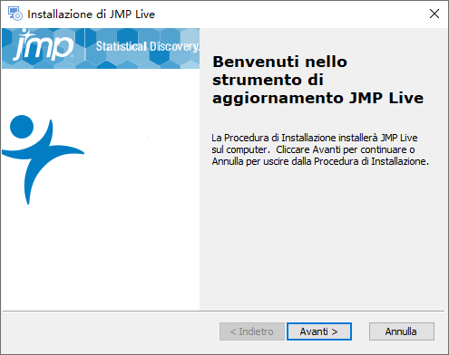

Aggiornamento di JMP Live
Fare doppio clic su JMPLive.exe.
Per impostazione predefinita, questo file si trova dove viene scaricato il Software Depot, all'interno della seguente struttura di cartelle: \JMP\JMP_Live_Server\16_2\Windows\.
Figura 1.26 Selezionare la lingua di installazione

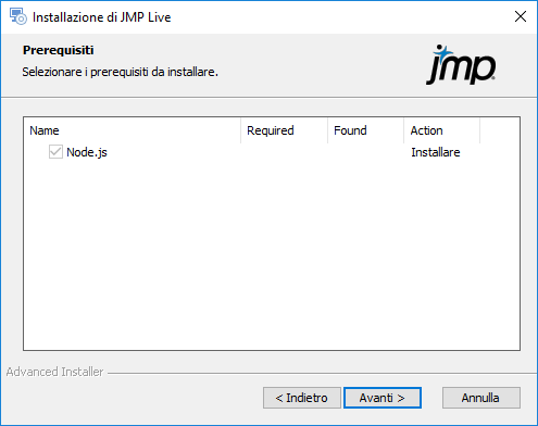

Figura 1.27 Selezionare i prerequisiti da installare
Select Prerequisites to Install
Node.js è selezionato per impostazione predefinita e deve essere installato.

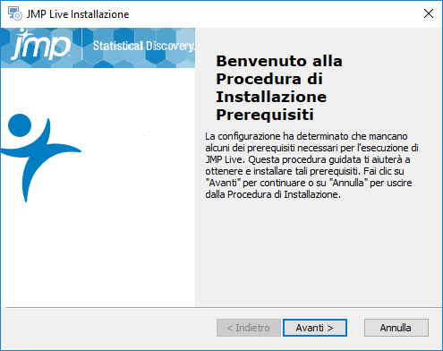

Figura 1.31 Configurazione guidata dei prerequisiti di JMP Live
JMP Live Prerequisites Setup Wizard

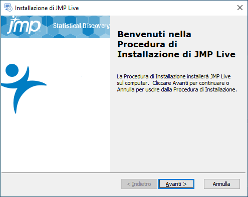

Figura 1.33 Configurazione guidata di JMP Live
JMP Live Setup Wizard
5.

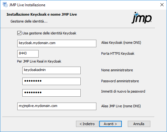

Figura 1.39 Impostazione di Keycloak
Set Up Keycloak
Nota: Invece di utilizzare Keycloak, è possibile aggiungere una connessione diretta a Microsoft Active Directory. Consultare Configurazione delle impostazioni avanzate. Si noti che questo metodo non sarà supportato nelle future versioni di JMP Live.
13.
Specificare le seguenti impostazioni di Keycloak:
Usa gestione delle identità Keycloak: abilita il sistema di autenticazione di Keycloak. Se si deseleziona questa opzione, viene utilizzata l'autenticazione locale. In questo caso, gli utenti devono creare degli account in JMP Live. Questi utenti non saranno autenticati a fronte di diversi provider di identità. Per dettagli su come collegare il database Keycloak al proprio provider di identità, consultare la documentazione di Keycloak.
Alias Keycloak (nome DNS): specificare il nome del server che esegue il servizio di autenticazione di Keycloak.
Porta HTTPS Keycloak: specificare il numero della porta su cui Keycloak si aspetta di ricevere le richieste. La porta predefinita è 8443.
Nome amministratore: specificare il nome dell'amministratore per l'area di autenticazione di JMP Live in Keycloak. L'area di autenticazione mantiene le credenziali di JMP Live separate da qualsiasi altra applicazione software che potrebbe utilizzare l'autenticazione di Keycloak.
Password amministratore: specificare la password dell'amministratore per l'area di autenticazione di JMP Live in Keycloak.
Alias JMP Live (nome DNS): specificare il nome del computer che gestirà il sito principale di JMP Live.

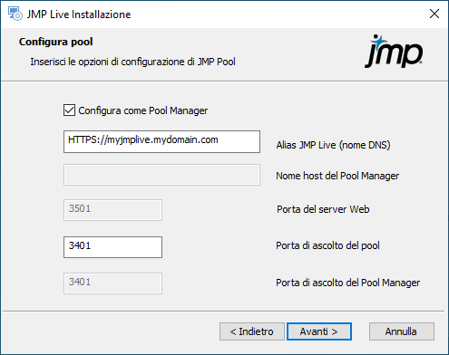

14.
Se si desidera eseguire Pool Manager su questo computer, selezionare la casella Configura come Pool Manager:
se si utilizza un solo computer per tutti i componenti, o un solo computer per le sessioni di Pool Manager e JMP, selezionare questa opzione.
Se si utilizza il computer solo per un pool di lavoro, non selezionare questa opzione.
15.
Specificare le opzioni di Pool Manager:
Alias JMP Live (nome DNS): immettere il nome DNS, che di solito si presenta in questo modo: nome computer.nome dominio.com/org. Si noti quanto segue:
a meno che non si installino tutti i componenti utilizzando l'opzione localhost, è necessario specificare il nome dell'host Web.
Anche se si hanno tutti i componenti su un solo computer, può risultare utile usare i certificati SSL della propria organizzazione per una connessione sicura. In tal caso, specificare il nome del computer come nome dell'host Web, poiché i certificati sono di solito legati al computer in uso.
Nome host di Pool Manager: (disabilitato se si è selezionato Configura come Pool Manager.) Se si sta impostando un pool di lavoro su un computer separato, immettere il nome DNS del computer che si occupa delle attività di gestione di Pool Manager.
Porta del server Web: (disabilitato se si stanno installando tutti i componenti sullo stesso computer, poiché il numero di porta è già specificato nel componente Web JMP.) Se si sta installando solo il componente JMP Pool, immettere la porta utilizzata durante l'installazione del componente Web JMP su un altro computer.
Porta di ascolto del pool: immettere la porta su cui il pool ascolta le comunicazioni di JMP Pool Manager e dei componenti Web JMP.
Porta di ascolto di Pool Manager: (abilitato solo se si sta configurando un pool di lavoro). Immettere la porta specificata come porta di ascolto del pool per la configurazione di JMP Pool Manager. Il pool di lavoro deve conoscere questa porta per poter dire a JMP Pool Manager che è disponibile.

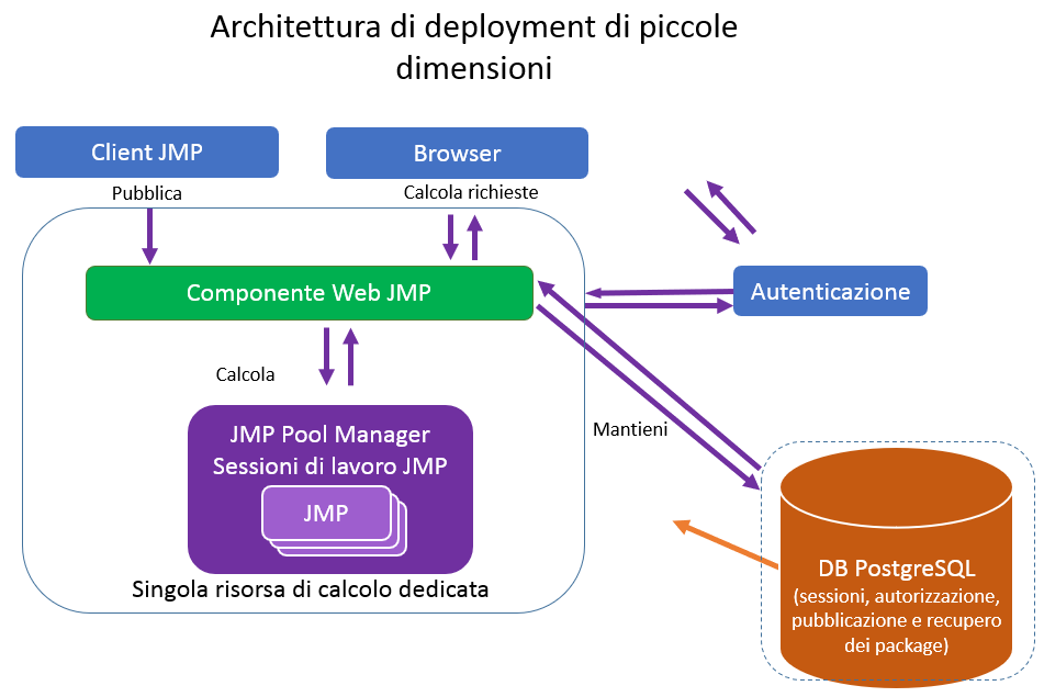

Deployment di piccole dimensioni
In un deployment di piccole dimensioni (ad esempio 100 utenti), è possibile installare tutto tranne il database su un unico computer dedicato.
Figura 1.45 Configurazione consigliata per un deployment di piccole dimensioni
Recommended Configuration for a Small Deployment
In questo scenario, i componenti sia di Web JMP sia di JMP Pool sono installati sullo stesso computer. Durante l'installazione, selezionare l'opzione Configura come Pool Manager. Il numero di istanze JMP associate a questo JMP Pool Manager è il numero totale di istanze JMP eseguite per il sito.

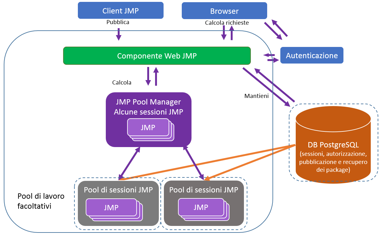

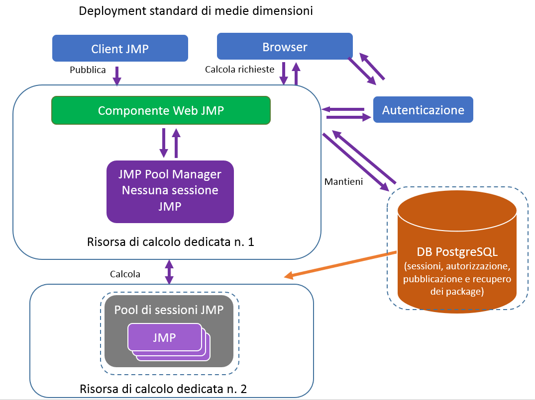

Deployment di medie dimensioni
In un deployment di medie dimensioni (ad esempio 500 utenti), è possibile prendere in considerazione due configurazioni, a seconda dei tipi di report che vengono caricati:
Se il numero dei caricamenti di report è elevato, ma i report stessi non contengono filtri sui dati o la necessità di ricalcolare le statistiche, allora l'area di interesse primario è il componente Web JMP.
Se sono necessari numerosi calcoli a livello di report, l'area di interesse primario è JMP Pool Manager.
Nei casi in cui il componente Web JMP sia di primaria importanza, o se non si sa se l’ambiente sarà ad alta intensità di calcolo, la configurazione consigliata è la seguente.
Figura 1.46 Configurazione consigliata per un deployment di medie dimensioni
Recommended Configuration for a Medium Deployment
In una configurazione standard in cui il componente Web JMP necessita di performance ottimali, JMP Pool Manager non ha sessioni JMP proprie. Impostare il numero delle sessioni di JMP in JMP Pool Manager a zero. Tutte le sessioni di JMP risiedono sulla seconda risorsa di calcolo, JMP Session Pool.
Se occorre un ambiente ad alta intensità di calcolo, assegnare le sessioni a JMP Pool Manager (eventualmente cinque). Ciò potrebbe ridurre le performance del componente Web JMP, ma fornisce una capacità di calcolo aggiuntiva per i report.

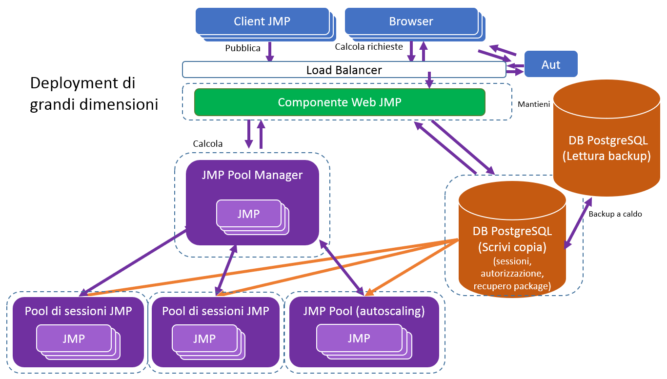

Deployment di grandi dimensioni
In un deployment di grandi dimensioni (ad esempio 2.000 utenti), si potrebbe avere bisogno di più JMP Session Pool e di una risorsa di calcolo dedicata separata per JMP Pool Manager.
Figura 1.47 Configurazione consigliata per un deployment di grandi dimensioni
Recommended Configuration for a Large Deployment
Il componente Web JMP, il componente JMP Pool Manager, i JMP Session Pool e i database PostgreSQL sono tutti istanze dedicate. Il numero di sessioni di JMP che si possono avere dipende dalla potenza di calcolo e dalla capacità di memoria di ogni istanza.
Ecco alcuni suggerimenti per ogni istanza:
Istanze del componente Web JMP e dei pool di sessioni di JMP: sono consigliate come requisito minimo macchine a 4 core, ma preferibilmente macchine a 8 core con 32 gigabyte di RAM.
JMP Pool Manager: è consigliata come requisito minimo una macchina a 4 core con 16 gigabyte di RAM.
Database PostgreSQL: le macchine dovrebbero anticipare i requisiti di archiviazione in base al volume di pubblicazione della propria organizzazione. Un'istanza scalabile sarebbe una scelta migliore, altrimenti 5 terabyte di memoria è il requisito minimo suggerito.
Si suggeriscono anche i seguenti elementi:
Un bilanciatore di carico per fornire un unico punto di ingresso per gestire la sicurezza delle richieste HTTP e HTTPS.
Un backup in lettura del database PostgreSQL per fornire una rapida transizione in caso di guasto o di problemi di connettività del database principale. Il backup deve essere aggiornato frequentemente.

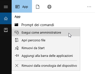

Digitare Prompt dei comandi nella barra di ricerca di Windows. Verificare di eseguire il prompt dei comandi come amministratore (fare clic con il tasto destro del mouse sul Prompt dei comandi e scegliereEsegui come amministratore).
Figura 1.49 Esecuzione di un prompt dei comandi di Windows come amministratore
Run a Windows Command Prompt as an Administrator

Cluster JMP Live
Dopo l'installazione, se JMP Live viene avviato utilizzando il comando npm start, viene avviata una sola istanza del codice del server JMP Live. Tuttavia, se JMP Live viene avviato con il comando npm run cluster , vengono avviate più istanze del codice del server JMP Live. Utilizzando la modalità cluster, se un'istanza è occupata, un client può comunque ottenere una risposta da un'altra istanza. La normale operatività prevede l’utilizzo della modalità cluster. Il numero di istanze di server JMP Live in un cluster è approssimativamente uguale al numero di core presenti sul server.
Esempio di tetto
Ecco un semplice esempio che mostra un tetto totale di 500 connessioni, con 4 server JMP Live nel cluster JMP Live e 2 JMP Pool. In questo esempio, DB_MAX_CONN_JMP_LIVE è impostato a 100 e DB_MAX_CONN_JMP_POOL è impostato a 50.
Figura 1.50 Esempio di tetto
