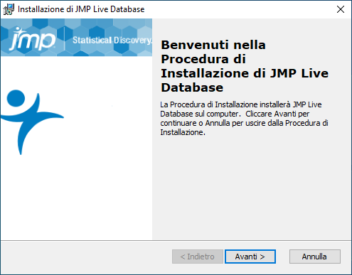

Figura 1.1 Installazione guidata del database di JMP Live
JMP Live Database Setup Wizard
Fare clic su Avanti.

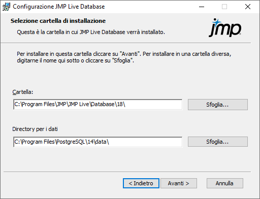

Figura 1.2 Specificare le cartelle di installazione
Specify Installation Folders
Specificare dove installare il database di JMP Live e il database PostgreSQL:
Fare clic su Avanti per accettare il percorso predefinito.
Fare clic su Sfoglia per cambiare la cartella di installazione predefinita.

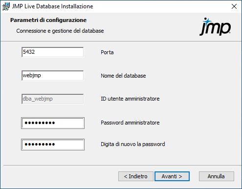

Figura 1.3 Specificare i parametri del database
Specify Database Parameters
Immettere i seguenti parametri:
Nota: Se si sta effettuando un upgrade, assicurarsi che questi parametri corrispondano a ciò che si trova nel proprio file di ambiente JMP Live. Per maggiori dettagli, consultare (Facoltativo) Configurazione delle impostazioni avanzate.
Porta: la porta TCP che PostgreSQL utilizza per comunicare con altri database. Di solito è la porta 5432. Se si esegue l'aggiornamento da PostgreSQL 11, questa porta deve essere diversa dal precedente numero di porta del database. In questo caso, si consiglia la porta 5433.
Nome del database:: il nome del database predefinito utilizzato da JMP Live. Si consiglia di mantenerlo impostato a webjmp. L'ID utente dell'amministratore non può essere cambiato da dba_webjmp.
Password dell'amministratore: la password dell'amministratore che, per impostazione predefinita, è Password1. Si raccomanda vivamente di cambiare questa password.
Nota: I caratteri ammessi sono A-Z, a-z, 0-9, e ;,/?:@&=+$#-_.!~*''().

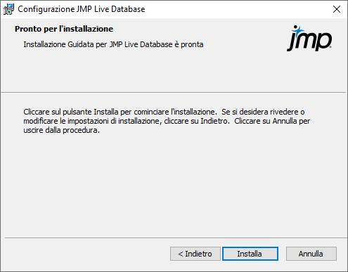

Figura 1.4 Avvio dell'installazione del database di JMP Live
Start JMP Live Database Installation
5.
Fare clic su Installa.
6.
Fare clic su Termina al termine del programma di installazione.

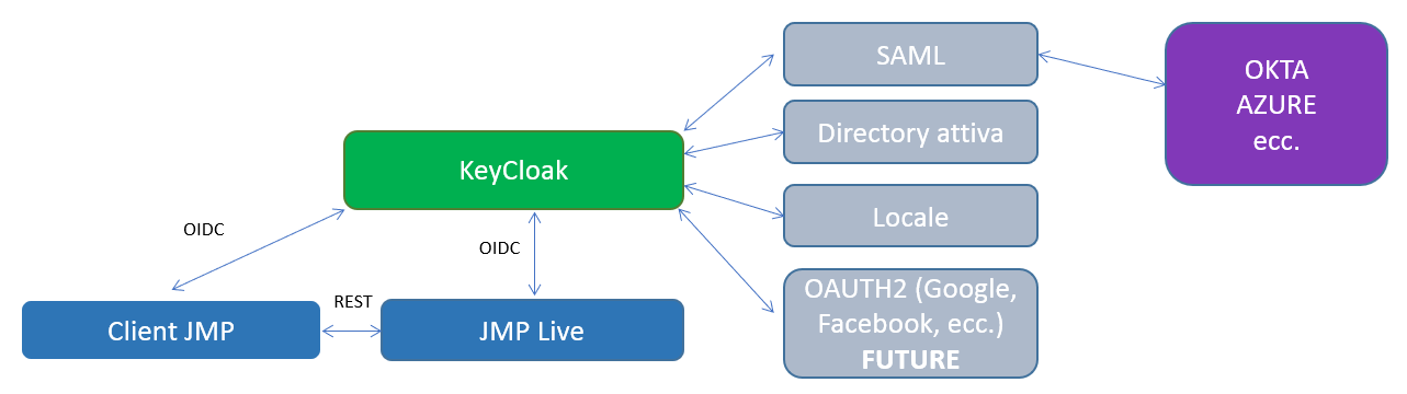

JMP Live utilizza Keycloak per gestire le autenticazioni, come la gestione delle identità e l'accesso. In modo del tutto trasparente, quando gli utenti di JMP Live si collegano, si autenticano in Keycloak. Keycloak fornisce funzionalità di single sign-on federato a molti provider di identità, consentendo agli utenti di JMP Live un accesso facilitato al prodotto.
Suggerimento: l'installazione di Keycloak è semplice. La maggior parte delle personalizzazioni per connettersi ai provider di identità viene effettuata tramite Keycloak dopo l'installazione e l'esecuzione.

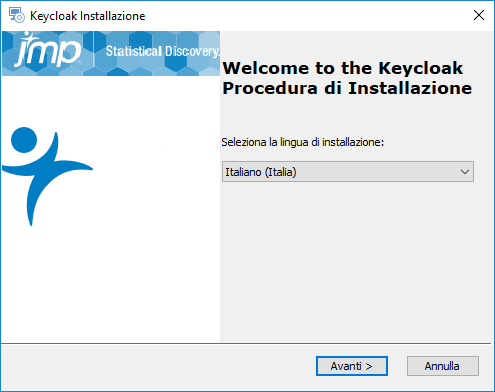

Figura 1.5 Selezionare la lingua di installazione
Select Your Setup Language
Selezionare la lingua di installazione, quindi fare clic su Avanti.

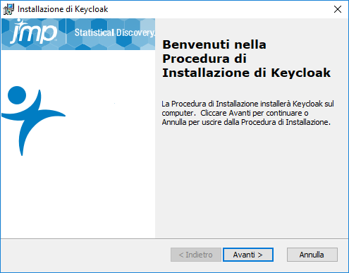

Figura 1.6 Finestra di benvenuto di Keycloak
Keycloak Welcome Window

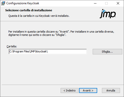

Figura 1.7 Specificare il percorso di installazione di Keycloak
Specify the Keycloak Install Location
Specificare dove si desidera memorizzare i file di installazione di Keycloak, quindi fare clic su Avanti.
Nota: i file di Keycloak sono collocati in una sottocartella della directory di installazione. Questa sottocartella non può essere spostata o modificata.

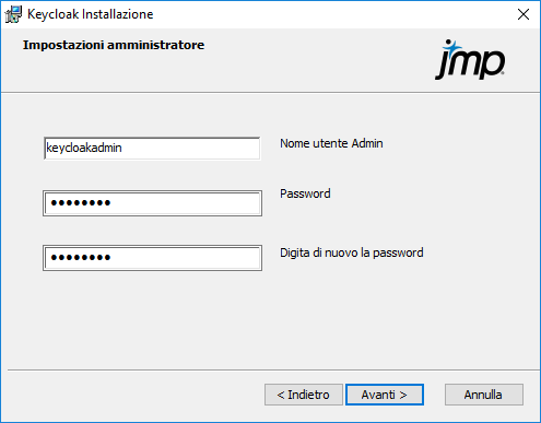

Figura 1.8 Impostazione dell'amministratore di Keycloak
Set Up the Keycloak Administrator
5.
Specificare le credenziali dell'amministratore, quindi fare clic su Avanti.
Per impostazione predefinita, il nome utente è keycloakadmin e la password è password. Si raccomanda di cambiare la password.

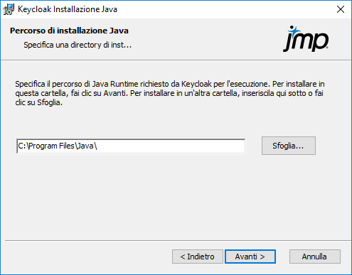

Figura 1.9 Specificare il percorso di installazione di Java
Specify the Java Install Location
Durante l'installazione di Keycloak, viene installata anche la distribuzione Azul Java. Se è già installata, non vengono apportate modifiche all'installazione corrente.
6.
Specificare la directory in cui si desidera installare Java, quindi fare clic su Avanti.

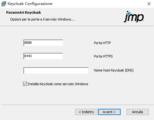

Figura 1.10 Configurazione di porte e servizi
Configure Ports and Services
7.
Specificare i seguenti dettagli di Keycloak:
Porta HTTP: immettere la porta della rete HTTP. La porta predefinita è 8888. Questa porta deve essere aperta al server Keycloak.
Porta HTTPS: immettere la porta della rete HTTPS. La porta predefinita è 8443. Questa porta deve essere aperta al server Keycloak.
Nome host di Keycloak (DNS): immettere il nome host del server Keycloak.
Installa Keycloak come servizio Windows: selezionare questa opzione per installare Keycloak come servizio Windows. Ciò significa che Keycloak si avvia automaticamente, e se il computer si riavvia, anche Keycloak si riavvia automaticamente, in modo da essere sempre in funzione. Se non si seleziona questa opzione, si dovrà avviare Keycloak manualmente la prima volta e ogni volta che il computer viene riavviato. Questa opzione è selezionata per impostazione predefinita e si raccomanda di mantenerla selezionata.
8.

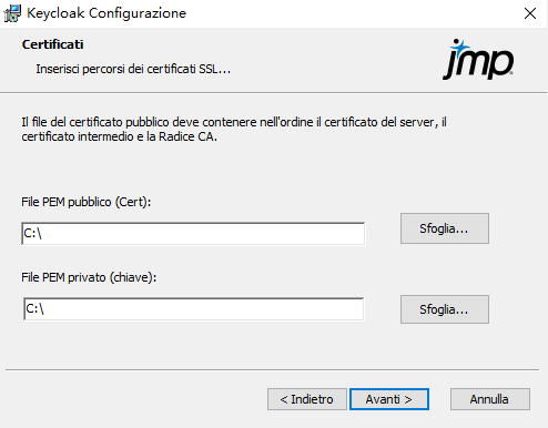

Figura 1.11 Certificati di Keycloak
Specify Keycloak Certificates
Keycloak richiede certificati SSL per garantire l'autenticità dell'organizzazione e per consentire connessioni sicure tra Keycloak e i provider di identità.
Attenzione: l'installazione non viene eseguita se non si specificano questi certificati.
9.
Indicare il percorso dei certificati SSL della propria organizzazione. Essi devono essere ottenuti da un provider autorizzato.
I certificati SSL sono file di testo contenenti chiavi crittografiche che consentono a un browser e al server Web di comunicare in modo sicuro. Queste chiavi sono specifiche per ciascuna organizzazione e sono fornite da fornitori di terze parti come DigiCert, Symantec e Network Solutions. JMP Live non funziona senza questi certificati.
La chiave pubblica deve puntare a un file contenente il certificato, il certificato intermedio e il certificato radice, concatenati nell'ordine specificato.
Il file della chiave privata viene messo a disposizione dal fornitore di terze parti che ha fornito il certificato della chiave pubblica.
10.

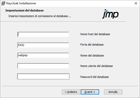

Figura 1.12 Configurazione dei parametri del database
Configure Database Parameters
Keycloak memorizza le informazioni sugli utenti e sui clienti in un database.
11.
Specificare le informazioni del database:
Nota: le seguenti informazioni devono corrispondere a quelle immesse al momento dell'installazione del database di JMP Live. Consultare Installazione del database di JMP Live.
Nome dell'host del database: specificare l'alias o il nome DNS del computer con il database di JMP Live.
Porta del database: specificare la porta utilizzata dal database per l'ascolto.
Nome del database: specificare il nome del database di JMP Live.
Nome utente del database: specificare il nome utente dell'amministratore del database.
Password del database: specificare la password dell'amministratore del database.

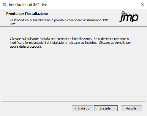

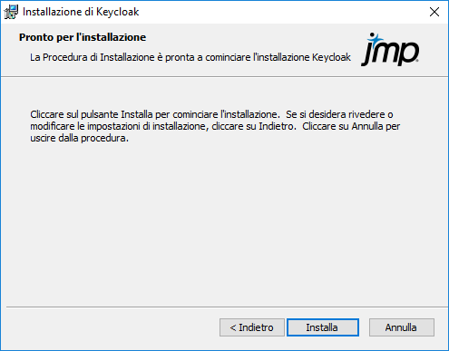

Figura 1.13 Keycloak è pronto per l'installazione
Ready to Install Keycloak
13.
Fare clic su Installa per procedere.

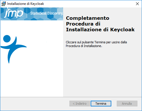

Figura 1.14 Finestra di completamento
Completion Window
14.
Fare clic su Termina.

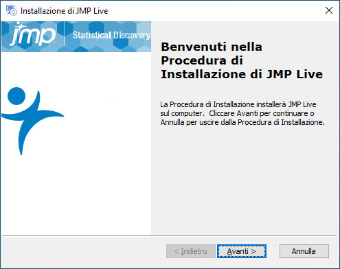

Fare doppio clic su JMPLive.exe.
Questo file è contenuto nel file ZIP scaricato da JMP.

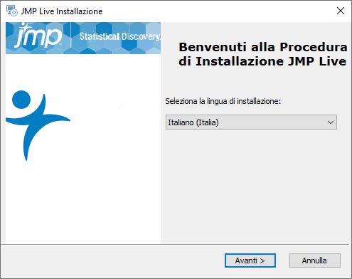

Figura 1.17 Selezionare la lingua di installazione

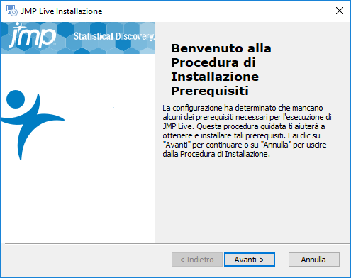

Figura 1.18 Configurazione guidata dei prerequisiti di JMP Live
JMP Live Prerequisites Setup Wizard

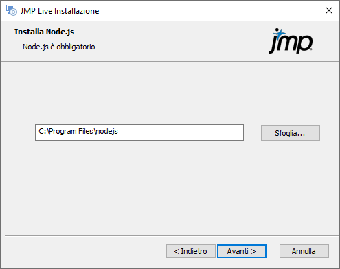

Figura 1.19 Selezionare il percorso di installazione per Node.js
Select Installation Path for Node.js
5.
Specificare dove installare Node.js:
Fare clic su Avanti per accettare il percorso predefinito (opzione raccomandata).

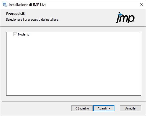

Figura 1.20 Selezionare i prerequisiti da installare
Select Prerequisites to Install
Node.js è selezionato per impostazione predefinita e deve essere installato.
6.

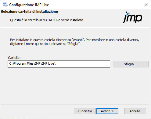

Figura 1.22 Specificare la cartella di installazione
8.
Specificare dove installare JMP Live:
Se si cambia il percorso predefinito, tenere presente quanto segue:
La cartella cambiata contiene i file di installazione di JMP Live, mentre PostgreSQL è sempre installato nel suo percorso predefinito.
Poiché JMP Live è in grado di generare informazioni di log, accertarsi che sia disponibile spazio sufficiente su disco nel nuovo percorso. 1 gigabyte è il requisito minimo raccomandato.

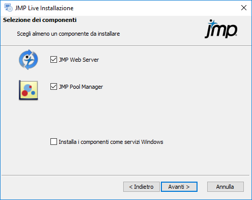

Figura 1.23 Finestra Selezione dei componenti
Component Selection Window
9.
Selezionare i componenti che si desidera installare sul computer (è necessario selezionarne almeno uno):
Se si desidera installare entrambi i componenti su questo computer, mantenerli entrambi selezionati.
Se si desidera distribuire i componenti su computer diversi, selezionare il componente che si desidera installare su questo computer. Si deve eseguire il programma di installazione sul secondo computer per installare l'altra opzione.
Nota: Se si sta eseguendo l'installazione per l'architettura del pool di lavoro, selezionare il componente JMP Pool Manager e passare a passo 16. Per ulteriori informazioni, vedere Informazioni sull'architettura e l'autenticazione di JMP Live.
10.
(Facoltativo) Scegliere se si desidera installare i componenti selezionati come servizi di Windows.
Se si sceglie questa opzione, tenere presente quanto segue:
JMP Live funziona in background sia che l'utente sia connesso o meno.
Se il computer viene riavviato, anche i servizi di JMP Live si riavviano automaticamente.
Le informazioni vengono scritte nei file di log (testo) invece che nella console di Windows. Verificare che sia disponibile spazio sufficiente per i file di log ed eliminarli regolarmente per evitare problemi di archiviazione. I file di log si trovano qui (per impostazione predefinita):
C:\Program Files\JMP\JMP Live\JMPLive\build\daemon\webjmpsvc.out.log
C:\Program Files\JMP\JMP Live\JMPPool\build\daemon\jmppoolsvc.out.log

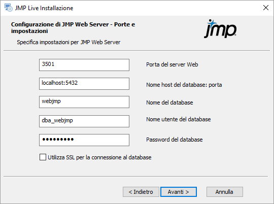

Figura 1.24 Specificare le porte e i dettagli del database
Specify Ports and Database Details
11.
Specificare le seguenti impostazioni del JMP Web Server:
Porta del server Web: immettere la porta HTTPS che riceverà le richieste da un browser. Per impostazione predefinita, questa porta è impostata a 3501. È possibile specificare la porta 443 (la porta HTTPS predefinita), ma si raccomanda di utilizzare una porta dedicata per un più facile monitoraggio e controllo degli accessi. Se si installa un bilanciatore del carico dell'applicazione prima del componente Web server, specificare questa porta.
Nome host del database: porta:
Immettere il nome DNS del computer che esegue il database PostgreSQL per JMP Live. Il nome predefinito è localhost (il computer di installazione), ma tipicamente questo specificherebbe un server dedicato che esegue PostgreSQL. Questo computer potrebbe essere all'interno di un firewall aziendale, al di fuori del firewall o in un servizio cloud.
Immettere la porta che è stata specificata durante l'installazione di PostgreSQL per la comunicazione dall'esterno. La porta PostgreSQL predefinita è 5432. Consultare Figura 1.3.
Nome del database: immettere il nome assegnato al database di JMP Live all'interno di PostgreSQL. È possibile cambiare questo nome, ma non è consigliato, in quanto il programma di installazione del database predefinito è webjmp.
Nome utente del database e password del database: immettere l'ID utente amministratore e la password specificati durante l'installazione del database di JMP Live. Il nome utente del database dovrebbe essere dba_webjmp, ma è probabile che la password sia stata modificata rispetto a quella predefinita (che è Password1). Immettere qui la nuova password.
Utilizza SSL per la connessione al database: selezionare questa opzione se il database PostgreSQL richiede comunicazioni SSL crittografate.

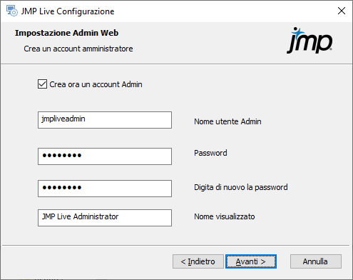

Figura 1.25 Creare un account amministratore
Create an Administrator Account
Nota: Si consiglia vivamente di creare un account amministratore. Tuttavia, se si sta aggiornando JMP Live da una versione precedente e si dispone già di un account amministratore nel database, si può tranquillamente saltare questo passo deselezionando la casella Crea ora un account Admin.
12.
Immettere il nome utente amministratore con il quale si intende accedere a JMP Live. Specificare una password (l'impostazione predefinita è password) e un nome che verrà visualizzato quando si pubblicano contenuti in JMP Live. Si noti quanto segue:
Il nome utente Admin non deve contenere spazi e deve essere minuscolo.
Una volta creato un account amministratore, è possibile accedere a questo account e designare altri utenti come amministratori.
È possibile creare un account amministratore in qualsiasi momento utilizzando un'interfaccia della riga di comando. Consultare Gestione del database di JMP Live.

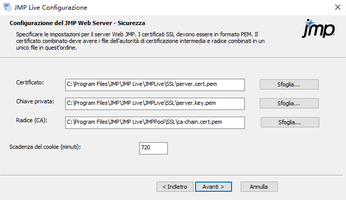

Figura 1.26 Certificati SSL
Specify SSL Certificates
13.
Selezionare o immettere i certificati SSL per la propria organizzazione.
Il certificato principale e la chiave privata sono configurati per l'acquirente. La CA combinata proviene da un fornitore terzo ed è un singolo file che contiene il certificato intermedio e quello radice (in quest'ordine).
Il programma di installazione di JMP Live fornisce una serie di certificati che consente di effettuare test minimi su una configurazione localhost. Tuttavia, genera degli avvertimenti quando il sito viene visualizzato nel browser locale e il sito è inaccessibile dai browser esterni al computer di installazione.
Suggerimento: È possibile convalidare i certificati SSL al termine dell'installazione di JMP Live. Consultare Convalida dei certificati SSL per JMP Live. Per eseguire l'utilità di convalida dei certificati SSL, dalla riga di comando di node.js, immettere la seguente directory e il comando: C:\Program Files\JMP\JMP Live\JMPLive>npm run check-ssl.
14.
Scadenza dei cookie: specificare per quanto tempo il componente Web JMP ricorda che è stato effettuato l'accesso a JMP Live.
Il valore predefinito è di 720 minuti (12 ore), ma è possibile ridurlo per maggiore sicurezza.
La scadenza dei cookie è diversa dal timeout di inattività. È possibile utilizzare il sito costantemente, ma la scadenza dei cookie costringe a effettuare un nuovo accesso dopo la scadenza.

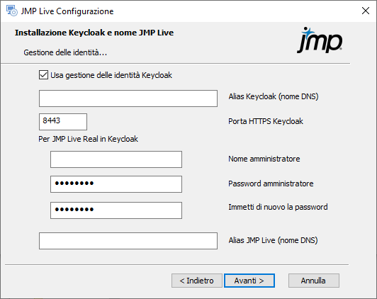

Figura 1.27 Impostazione di Keycloak
Set Up Keycloak
Nota: Invece di utilizzare Keycloak, è possibile aggiungere una connessione diretta a Microsoft Active Directory. Consultare Uso di Active Directory o LDAP. Si noti che questo metodo non sarà supportato nelle future versioni di JMP Live.
15.
Specificare le seguenti impostazioni di Keycloak:
Usa gestione delle identità Keycloak: abilita il sistema di autenticazione di Keycloak. Se si deseleziona questa opzione, viene utilizzata l'autenticazione locale. In questo caso, gli utenti devono creare degli account in JMP Live. Questi utenti non saranno autenticati a fronte di diversi provider di identità. Per dettagli su come collegare il database Keycloak al proprio provider di identità, consultare la documentazione di Keycloak.
Alias Keycloak (nome DNS): specificare il nome del server che esegue il servizio di autenticazione di Keycloak.
Porta HTTPS Keycloak: specificare il numero della porta su cui Keycloak si aspetta di ricevere le richieste. La porta predefinita è 8443.
Nome amministratore: specificare il nome dell'amministratore per l'area di autenticazione di JMP Live in Keycloak. L'area di autenticazione mantiene le credenziali di JMP Live separate da qualsiasi altra applicazione software che potrebbe utilizzare l'autenticazione di Keycloak.
Password amministratore: specificare la password dell'amministratore per l'area di autenticazione di JMP Live in Keycloak.
Alias JMP Live (nome DNS): specificare il nome del computer che gestirà il sito principale di JMP Live.

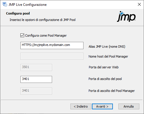

Figura 1.28 Configurazione di Pool Manager
Configure the Pool Manager
16.
Se si desidera eseguire Pool Manager su questo computer, selezionare la casella Configura come Pool Manager:
se si utilizza un solo computer per tutti i componenti, o un solo computer per le sessioni di Pool Manager e JMP, selezionare questa opzione.
Se si utilizza il computer solo per un pool di lavoro, non selezionare questa opzione.
17.
Specificare le opzioni di Pool Manager:
Alias JMP Live (nome DNS): immettere il nome DNS, che di solito si presenta in questo modo: nome computer.nome dominio.com/org. Si noti quanto segue:
a meno che non si installino tutti i componenti utilizzando l'opzione localhost, è necessario specificare il nome dell'host Web.
Anche se si hanno tutti i componenti su un solo computer, può risultare utile usare i certificati SSL della propria organizzazione per una connessione sicura. In tal caso, specificare il nome del computer come nome dell'host Web, poiché i certificati sono di solito legati al computer in uso.
Nome host di Pool Manager: (disabilitato se si è selezionato Configura come Pool Manager.) Se si sta impostando un pool di lavoro su un computer separato, immettere il nome DNS del computer che si occupa delle attività di gestione di Pool Manager.
Porta del server Web: (disabilitato se si stanno installando tutti i componenti sullo stesso computer, poiché il numero di porta è già specificato nel componente Web JMP.) Se si sta installando solo il componente JMP Pool, immettere la porta utilizzata durante l'installazione del componente Web JMP su un altro computer.
Porta di ascolto del pool: immettere la porta su cui il pool ascolta le comunicazioni di JMP Pool Manager e dei componenti Web JMP.
Porta di ascolto di Pool Manager: (abilitato solo se si sta configurando un pool di lavoro). Immettere la porta specificata come porta di ascolto del pool per la configurazione di JMP Pool Manager. Il pool di lavoro deve conoscere questa porta per poter dire a JMP Pool Manager che è disponibile.

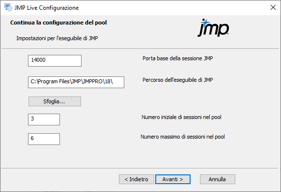

Figura 1.29 Configurazione delle impostazioni di JMP
Configure JMP Settings
JMP deve essere installato utilizzando il proprio programma di installazione su tutti i computer che supportano la creazione di sessioni JMP, sia che faccia parte di JMP Pool Manager o del pool di lavoro. Queste sessioni di JMP inizieranno a lavorare per JMP Live quando i report saranno modificati.
18.
Specificare i seguenti dettagli di JMP:
Porta base della sessione di JMP: immettere la porta di base utilizzata dalle sessioni JMP per parlare con JMP Pool Manager. Ogni istanza di JMP ha un numero univoco che inizia con questo numero di base.
Percorso dell'eseguibile di JMP: immettere il percorso in cui si trova JMP Pro. Viene visualizzato il percorso di installazione predefinito, quindi è necessario modificarlo solo se JMP Pro si trova altrove.
Numero iniziale di sessioni nel pool: immettere il numero di sessioni di JMP che verranno avviate alla prima esecuzione del pool.
Numero massimo di sessioni nel pool: immettere il limite superiore per il numero di sessioni JMP che possono essere eseguite su questo computer come parte di questo pool. Queste sessioni vengono aggiunte se le sessioni specificate nel numero iniziale di sessioni sono tutte in uso.
Nota: se si sta installando Pool Manager, e si desidera che gestisca solo l'allocazione delle risorse ad altri pool di lavoro, è possibile impostare sia il numero iniziale sia il numero massimo a zero. In tal caso, il sito non funzionerà fino a quando i pool di lavoro non saranno configurati e operativi.
Figura 1.30 Configurazione delle impostazioni di JMP

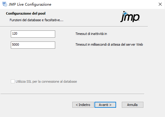

19.
Timeout di inattività in secondi: immettere il tempo durante il quale un'istanza di JMP attende ulteriore lavoro prima di interrompere la connessione con il componente Web JMP e attendere una nuova richiesta.
Timeout in millisecondi di attesa del server Web: immettere il tempo durante il quale un'istanza attende ulteriori comunicazioni durante una transazione esistente prima di rinunciare e ignorare la richiesta di lavoro esistente.
File di certificato SSL combinato intermedio e radice in formato PEM: (compare se si sta installando solo il componente JMP Pool Manager) specificare la posizione del file del certificato che combina i certificati Intermedio e Radice (in quest'ordine).
Figura 1.31 Avvio dell'installazione di JMP Live
Start JMP Live Installation
20.
Fare clic su Installa per avviare l'installazione di JMP Live e su Termina al termine del programma di installazione.
JMP Live dovrebbe connettersi automaticamente a Keycloak e si dovrebbe poter accedere a JMP Live utilizzando l'alias JMP Live fornito in passo 15. Se si riscontrano problemi accedendo a JMP Live, potrebbe essere necessario connettersi manualmente. Consultare Connessione manuale di Keycloak e avvio di JMP Live.

JMP_PATH
(Obbligatorio) Percorso di accesso all'eseguibile di JMP.
JMP_SERVER_IDLE_TIMEOUT
(Facoltativo) Quantità di tempo (in secondi) durante la quale un server JMP può rimanere inattivo prima di essere riciclato. Il valore predefinito è 120 secondi.
JMPLIVE_BASEURL
(Usato solo se questo è il pool manager). L'URL utilizzato da componenti come JMP Pool e Keycloak per comunicare con il sito Web JMP Live.
LOAD_JMP_ADDINS
Determina se gli add-in di JMP vengono caricati all'avvio di JMP. Il valore di default è 1, che significa che gli add-in vengono caricati. Per impedire il caricamento degli add-in, impostare questo valore a 0.
LOG_LEVEL
(Facoltativo) Imposta il livello più basso di messaggi del logger di Bunyan attivi in questa istanza del server JMP. Questi sono i messaggi che passano a Loggly. I possibili valori includono trace, debug, info, warn, error o fatal. Le righe del logger nel codice si presentano come "logger.debug(...);". Il valore predefinito è 10.
LOG_PRETTY
(Facoltativo, booleano) Determina se il logging di Bunyan nello stream della console viene visualizzato come JSON grezzo (0) o pretty print (1). Questo riguarda solo lo stream della console; lo stream di Loggly è sempre JSON grezzo. Il valore predefinito è 0 (JSON grezzo).
MAX_JMP_PROCESSES
(Facoltativo) Numero massimo di processi JMP che saranno avviati sulla base della domanda (un JMPPool elastico). Il valore predefinito è specificato in INITIAL_JMP_PROCESSES.
NODE_ENV
(Obbligatorio) Impostare questo su produzione. Questa è la modalità corretta per il server JMP.
POOL_MANAGER_HOST
(Usato solo se questo non è il pool manager, in modo che possa trovare il pool manager). Il nome DNS del computer che esegue il processo di pool manager. Il valore predefinito è localhost.
POOL_MANAGER_PORT
(Usato solo se questo non è il pool manager). Porta utilizzata dal pool manager per comunicare con le istanze di lavoro del pool. La porta predefinita è PORT.
PORT
(Obbligatorio) Porta su cui questo JMP Pool è in ascolto.
SSL_CA_FILE
(Facoltativo) Percorso relativo al file dell'autorità del certificato.
WEBJMP_RETRY_WAIT
(Usato solo se questo è il pool manager). Numero di millisecondi di attesa prima che JMP tenti di ricollegarsi al componente Web JMP. Il valore predefinito è 5000 millisecondi.

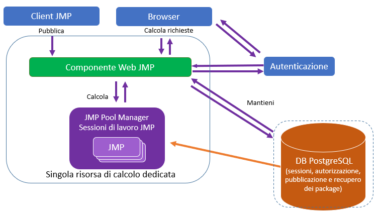

Informazioni generali sull'architettura
JMP Live è costituito da diversi moduli che comunicano tra loro. Questa architettura permette di distribuire il carico di lavoro su diverse risorse informatiche per gestire carichi elevati di richieste.
Figura 1.32 Architettura di JMP Live
JMP Live Architecture
È possibile eseguire JMP Live su una singola risorsa, ma questa configurazione non è raccomandata. Si consiglia di mantenere il database separato dagli altri componenti di JMP Live e di assegnare al database un'istanza di calcolo dedicata che sia spesso sottoposta a backup per garantire la sicurezza dei contenuti di JMP Live. Il database può trovarsi su un servizio in hosting, mentre il resto dei componenti può trovarsi su risorse locali. In questo scenario, non si utilizzerebbe il programma di installazione del database di JMP Live, ma sarebbe necessario impostare un'istanza compatibile con PostgreSQL 14.11 sul servizio in hosting. Attenersi alle istruzioni riportate in Installazione di JMP Live utilizzando un database esistente.

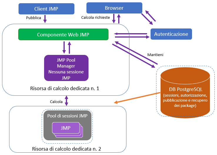

Deployment di medie dimensioni
In un deployment di JMP Live di medie dimensioni (ad esempio 500 utenti), è possibile prendere in considerazione due configurazioni, a seconda dei tipi di report che vengono caricati:
Se il numero dei caricamenti di report è elevato, ma i report stessi non contengono filtri sui dati o la necessità di ricalcolare le statistiche, allora l'area di interesse primario è il componente Web JMP.
Se sono necessari numerosi calcoli a livello di report, l'area di interesse primario è JMP Pool Manager.
Nei casi in cui il componente Web JMP sia di primaria importanza, o se non si sa se l’ambiente sarà ad alta intensità di calcolo, la configurazione consigliata è la seguente.
Figura 1.34 Configurazione consigliata per un deployment di medie dimensioni
Recommended Configuration for a Medium Deployment
In una configurazione standard in cui il componente Web JMP necessita di performance ottimali, JMP Pool Manager non ha sessioni JMP proprie. Impostare il numero delle sessioni di JMP in JMP Pool Manager a zero. Tutte le sessioni di JMP risiedono sulla seconda risorsa di calcolo, JMP Session Pool.
Se occorre un ambiente ad alta intensità di calcolo, assegnare le sessioni a JMP Pool Manager (eventualmente cinque). Ciò potrebbe ridurre le performance del componente Web JMP, ma fornisce una capacità di calcolo aggiuntiva per i report.

Applicazione Keycloak
L'applicazione Keycloak funge da ponte verso vari meccanismi di autenticazione. OpenID Connect (OIDC) viene utilizzato tra JMP Client, JMP Live e Keycloak per proteggere tali transazioni. La connessione tra Keycloak e i vari meccanismi di autenticazione dipende da questo meccanismo, ma spesso si tratta di TLS.
Keycloak fornisce token di sessioni di autenticazione a JMP Live e JMP. Questi token indicano se l'utente è autorizzato a utilizzare JMP Live. I token informano inoltre JMP Live quando la sessione di autenticazione è scaduta.
Al termine dell'installazione di JMP Live, è possibile convalidare i certificati SSL. Un esempio in cui si utilizzano le impostazioni predefinite dell'installazione è il seguente:
Accedere al menu Start di Windows e aprire il prompt dei comandi di Node.js.
Selezionare la cartella JMPLive, contenuta qui (di default): C:\Program Files\JMP\JMP Live\JMPLive.
Immettere il seguente comando:
npm run check-ssl
Esempio
C:\Users\userid>cd C:\Program Files\JMP\JMP Live\JMPLive
> jmplive@18.2.0 check-ssl
> node ./config/checkSSL.js
Il certificato è stato letto correttamente.
La chiave privata è stata letta correttamente.
L'autorità di certificazione è stata letta correttamente.
Data di inizio del certificato: 03/02/2024
Data di scadenza del certificato: 17/03/2024
Il certificato pubblico e la chiave privata corrispondono correttamente.
Il certificato è stato emesso dall'autorità di certificazione fornita.
Dopo avere installato JMP Pro, il database di JMP Live, Keycloak e JMP Live, JMP Live e Keycloak dovrebbero essere automaticamente connessi. Se si riscontrano problemi accedendo a JMP Live dopo l'installazione, potrebbe essere necessario connettersi manualmente a Keycloak e avviare JMP Live manualmente.
Se si utilizza il database di JMP Live come database Keycloak, eseguire JMP Live una volta.
Questa operazione popola il database di JMP Live con gli schemi e le tabelle corrette per il funzionamento di Keycloak.
Se JMP Live è in esecuzione come servizio Windows, interromperlo:
a.
Digitare Gestione attività nella barra di ricerca di Windows. Oppure, premere Ctrl+Alt+Canc e selezionare Gestione attività.
b.
Fare clic sulla scheda Servizi.
Suggerimento: Se non si visualizza la scheda Servizi, potrebbe essere necessario fare clic su Ulteriori dettagli.
c.
Fare clic con il tasto destro del mouse su webjmpsvc.exe e jmppoolsvc.exe e fare clic su Interrompi.
Digitare Prompt dei comandi nella barra di ricerca di Windows. Eseguire il prompt dei comandi come amministratore (fare clic con il tasto destro del mouse sul Prompt dei comandi e scegliere Esegui come amministratore).
Selezionare la directory di installazione dei componenti JMPLive. Immettere: cd C:\Program Files\JMP\JMP Live\JMPLive (supponendo che JMP Live sia nella directory di default).
5.
Modificare il file .env utilizzando Blocco note. Immettere: start Notepad .env.
6.
Nel file .env, verificare i parametri in queste righe:
AUTH_SCHEME=keycloak
Nota: Opzioni alternative includono ldap e local. ldap è la scelta classica per connettersi a LDAP o Microsoft Active Directory (non scegliere questa opzione a meno che non si utilizzi JMP 15.0 o versione successiva). local consente un'autenticazione autonoma senza doversi connettere a un provider di identità.
KEYCLOAK_SERVER_URL=https://mykeycloakserver.mydomain.com:8443
Dove mykeycloakserver.mydomain.com:8443 è l'URL del server Keycloak e la porta che permette l'accesso HTTPS.
KEYCLOAK_ADMIN=keycloakadmin
Dove keycloakadmin è il nome dell'amministratore per l'area di autenticazione di JMP Live in Keycloak.
KEYCLOAK_ADMIN_CREDENTIALS=Password1
Dove Password1 è la password di amministratore per l'area di autenticazione di JMP Live Keycloak.
JMPLIVE_BASEURL=https://myjmpliveinstance.mydomain.com:3501
Dove myjmpliveinstance.mydomain.com:3501 è il nome DNS o l'alias del proprio server JMP Live e la porta che permette l'accesso HTTPS.
7.
Salvare gli aggiornamenti del file .env. Fare clic su File > Salva.
8.
Avviare i componenti JMP Live:
Se si è installato JMP Live come servizio Windows, aprire la scheda Gestione attività, Servizi (consultare la sezione passo 2) e avviare ogni servizio di JMP Live. Fare clic con il tasto destro del mouse su webjmpsvc.exe e jmppoolsvc.exe e fare clic su Inizio.
Se non si è installato JMP Live come servizio Windows, eseguire i passi indicati in Componenti non installati come servizi Windows.
JMP Live e Keycloak dovrebbero ora funzionare insieme.

Pool di connessione al database di JMP Live
Il database di JMP Live non può accettare un numero infinito di connessioni, ovvero non può soddisfare un numero infinito di richieste contemporanee. Il database stesso ha un numero massimo di connessioni che viene definito dal valore max_connections nel file postgresql.conf. Se si è utilizzato un programma di installazione di JMP Live per installare il database PostgreSQL, allora questo valore è fissato per impostazione predefinita a 500. Questo valore rappresenta il tetto massimo consentito di connessioni al database. L'utente può controllare la dimensione di tale tetto e decidere come utilizzarlo.
Modifica della dimensione del tetto
La dimensione del proprio tetto è definita dal valore max_connections nel file postgresql.conf. Per modificarlo, è sufficiente modificare il valore max_connections e riavviare il servizio PostgreSQL. Tenere presente che le connessioni non sono gratuite, ma hanno un costo in termini di utilizzo della memoria. Per indicazioni, consultare la documentazione PostgreSQL e altre fonti affidabili.
Modifica delle modalità di utilizzo del tetto
L’utente ha il controllo su due valori:
Il valore di DB_MAX_CONN_JMP_LIVE in C:\Program Files\JMP\JMP Live\JMPLive\.env.
Questo valore rappresenta il numero massimo di connessioni simultanee al database che una singola istanza di JMP Live tenta di sostenere.
Suggerimenti di base per modificare questo valore sono disponibili in C:\Program Files\JMP\JMP Live\JMPLive\.env.example.
Se si prevede che la maggior parte del proprio traffico sarà di lettura e commenti nei post, è consigliabile aumentare la porzione di tetto di JMP Live.
Il valore di DB_MAX_CONN_JMP_POOL in C:\Program Files\JMP\JMP Live\JMPPool\.env.
Questo valore rappresenta il numero massimo di connessioni simultanee al database che una singola istanza di JMP Pool tenta di sostenere.
Suggerimenti di base per modificare questo valore sono disponibili in C:\Program Files\JMP\JMP Live\JMPPool\.env.example.
Se si prevede che la maggior parte del traffico consisterà nel ripubblicare i report e interagire con i report (ad esempio, utilizzando Scambia colonne o Filtri sui dati locali), allora si consiglia di aumentare la porzione di tetto di JMP Pool.
