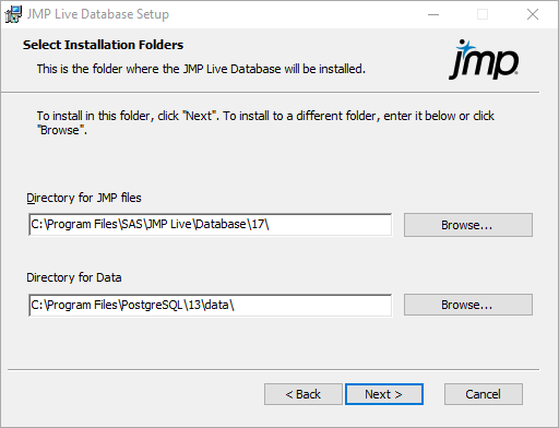

Figura 1.6 Specificare le cartelle di installazione
Specify Installation Folders
Specificare dove installare il database di JMP Live e il database PostgreSQL:
Fare clic su Avanti per accettare il percorso predefinito.
Fare clic su Sfoglia per cambiare la cartella di installazione predefinita.
Nota: Accertarsi di avere spazio sufficiente nella directory in cui si installa il database PostgreSQL.

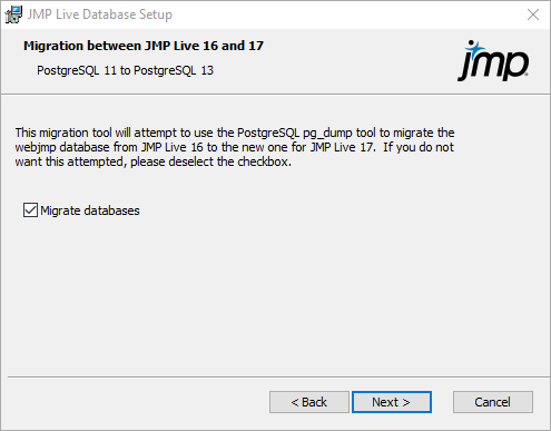

Figura 1.8 Scegliere un processo di trasferimento
Choose a Migration Process
5.
Scegliere un processo di trasferimento:
Se non si ha familiarità con il trasferimento di database si consiglia di lasciare selezionata l’opzione Trasferisci database.
Se si ha familiarità con il trasferimento di database si consiglia di deselezionare l’opzione Trasferisci database ed effettuare un trasferimento manuale, in quanto ciò consente una maggiore personalizzazione. Si consiglia di consultare le sezioni relative al backup e al ripristino di database nella documentazione di PostgreSQL.
Figura 1.9 Avvio dell'installazione del database di JMP Live
Start JMP Live Database Installation

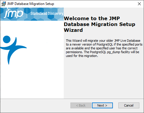

Figura 1.10 Installazione guidata del trasferimento del database di JMP Live
JMP Live Database Migration Setup Wizard
7.
Fare clic su Avanti.

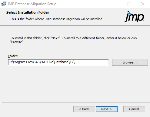

Figura 1.11 Specificare la cartella di installazione
8.
Specificare il percorso in cui installare il programma di installazione dell'aggiornamento del database di JMP Live:

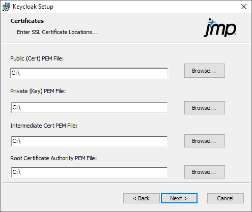

Figura 1.20 Certificati di Keycloak
Specify Keycloak Certificates
Keycloak richiede certificati SSL per garantire l'autenticità dell'organizzazione e per consentire connessioni sicure tra Keycloak e i provider di identità.
Attenzione: l'installazione non viene eseguita se non si specificano questi certificati.
9.
Indicare il percorso dei certificati SSL della propria organizzazione. Essi devono essere ottenuti da un provider autorizzato.
I certificati SSL sono file di testo contenenti chiavi crittografiche che consentono a un browser e al server Web di comunicare in modo sicuro. Queste chiavi sono specifiche per ciascuna organizzazione e sono fornite da fornitori di terze parti come DigiCert, Symantec e Network Solutions. JMP Live non funziona senza questi certificati.
Il certificato principale e la chiave sono configurati per l'acquirente. Il certificato Root (CA) proviene dalla terza parte.
10.

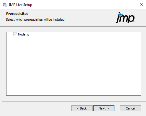

Figura 1.29 Selezionare i prerequisiti da installare
Select Prerequisites to Install
Node.js è selezionato per impostazione predefinita e deve essere installato.
6.

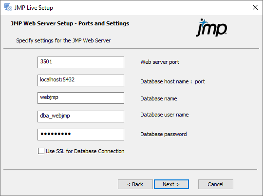

Figura 1.33 Specificare le porte e i dettagli del database
Specify Ports and Database Details
11.
Specificare le seguenti impostazioni del JMP Web Server:
Porta del server Web: immettere la porta HTTPS che riceverà le richieste da un browser. Per impostazione predefinita, questa porta è impostata a 3501. È possibile specificare la porta 443 (la porta HTTPS predefinita), ma si raccomanda di utilizzare una porta dedicata per un più facile monitoraggio e controllo degli accessi. Se si installa un bilanciatore del carico dell'applicazione prima del componente Web server, specificare questa porta.
Nome host del database: porta:
Immettere il nome DNS del computer che esegue il database PostgreSQL per JMP Live. Il nome predefinito è localhost (il computer di installazione), ma tipicamente questo specificherebbe un server dedicato che esegue PostgreSQL. Questo computer potrebbe essere all'interno di un firewall aziendale, al di fuori del firewall o in un servizio cloud.
Immettere la porta che è stata specificata durante l'installazione di PostgreSQL per la comunicazione dall'esterno. La porta PostgreSQL predefinita è 5432. Consultare Figura 1.3.
Nome del database: immettere il nome assegnato al database di JMP Live all'interno di PostgreSQL. È possibile cambiare questo nome, ma non è consigliato, in quanto il programma di installazione del database predefinito è webjmp.
Nome utente del database epassword del database: immettere l'ID utente amministratore e la password specificati durante l'installazione del database di JMP Live. Il nome utente del database dovrebbe essere dba_webjmp, ma è probabile che la password sia stata modificata rispetto a quella predefinita (che è Password1). Immettere qui la nuova password.
Utilizza SSL per la connessione al database: selezionare questa opzione se il database PostgreSQL richiede comunicazioni SSL crittografate.

13.
Selezionare o immettere i certificati SSL per la propria organizzazione.
Il programma di installazione di JMP Live fornisce una serie di certificati che consente di effettuare test minimi su una configurazione localhost. Tuttavia, genera degli avvertimenti quando il sito viene visualizzato nel browser locale e il sito è inaccessibile dai browser esterni al computer di installazione.
Suggerimento: È possibile convalidare i certificati SSL al termine dell'installazione di JMP Live. Consultare Convalida dei certificati SSL per JMP Live. Per eseguire l'utilità di convalida dei certificati SSL, dalla riga di comando di node.js, immettere la seguente directory e il comando: C:\Program Files\SAS\JMP Live\JMPLive>npm run check-ssl.

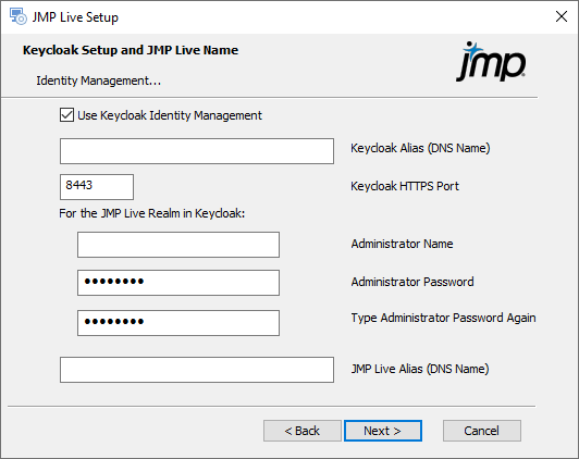

15.
Specificare le seguenti impostazioni di Keycloak:
Usa gestione delle identità Keycloak: abilita il sistema di autenticazione di Keycloak. Se si deseleziona questa opzione, viene utilizzata l'autenticazione locale. In questo caso, gli utenti devono creare degli account in JMP Live. Questi utenti non saranno autenticati a fronte di diversi provider di identità. Per dettagli su come collegare il database Keycloak al proprio provider di identità, consultare la documentazione di Keycloak.
Alias Keycloak (nome DNS): specificare il nome del server che esegue il servizio di autenticazione di Keycloak.
Porta HTTPS Keycloak: specificare il numero della porta su cui Keycloak si aspetta di ricevere le richieste. La porta predefinita è 8443.
Nome amministratore: specificare il nome dell'amministratore per l'area di autenticazione di JMP Live in Keycloak. L'area di autenticazione mantiene le credenziali di JMP Live separate da qualsiasi altra applicazione software che potrebbe utilizzare l'autenticazione di Keycloak.
Password amministratore: specificare la password dell'amministratore per l'area di autenticazione di JMP Live in Keycloak.
Alias JMP Live (nome DNS): specificare il nome del computer che gestirà il sito principale di JMP Live.

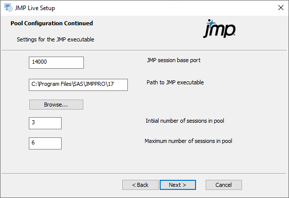

18.
Specificare i seguenti dettagli di JMP:
Porta base della sessione di JMP: immettere la porta di base utilizzata dalle sessioni JMP per parlare con JMP Pool Manager. Ogni istanza di JMP ha un numero univoco che inizia con questo numero di base.
Percorso dell'eseguibile di JMP: immettere il percorso in cui si trova JMP Pro. Viene visualizzato il percorso di installazione predefinito, quindi è necessario modificarlo solo se JMP Pro si trova altrove.
Numero iniziale di sessioni nel pool: immettere il numero di sessioni di JMP che verranno avviate alla prima esecuzione del pool.
Numero massimo di sessioni nel pool: immettere il limite superiore per il numero di sessioni JMP che possono essere eseguite su questo computer come parte di questo pool. Queste sessioni vengono aggiunte se le sessioni specificate nel numero iniziale di sessioni sono tutte in uso.
Nota: se si sta installando Pool Manager, e si desidera che gestisca solo l'allocazione delle risorse ad altri pool di lavoro, è possibile impostare sia il numero iniziale sia il numero massimo a zero. In tal caso, il sito non funzionerà fino a quando i pool di lavoro non saranno configurati e operativi.

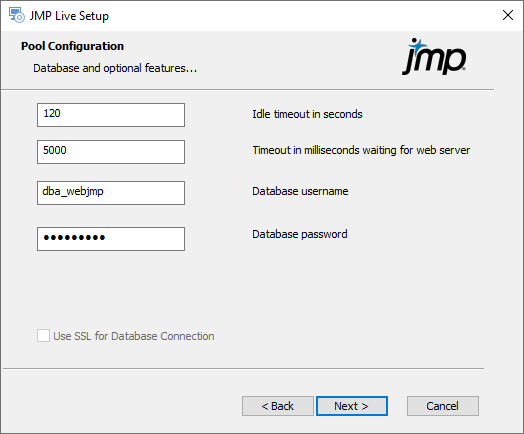

19.
Timeout di inattività in secondi: immettere il tempo durante il quale un'istanza di JMP attende ulteriore lavoro prima di interrompere la connessione con il componente Web JMP e attendere una nuova richiesta.
Timeout in millisecondi di attesa del server Web: immettere il tempo durante il quale un'istanza attende ulteriori comunicazioni durante una transazione esistente prima di rinunciare e ignorare la richiesta di lavoro esistente.
Nome utente del database: specificare il nome utente dell'amministratore del database.
Password del database: specificare la password dell'amministratore del database.
Certificato radice SSL: (appare solo se si sta installando il componente JMP Pool Manager) specificare il percorso del file dell'autorità di certificazione della propria organizzazione.
