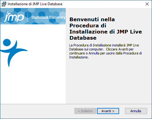

Figure 1.1 Installazione guidata del database di JMP Live
Fare clic su Avanti.

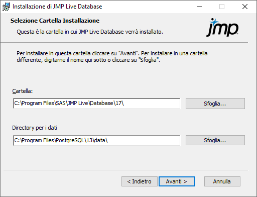

Figure 1.2 Specificare le cartelle di installazione
Specificare dove installare il database di JMP Live e il database PostgreSQL:
Fare clic su Avanti per accettare il percorso predefinito.
Fare clic su Sfoglia per cambiare la cartella di installazione predefinita.
Note: Accertarsi di avere spazio sufficiente nella directory in cui si installa il database PostgreSQL.

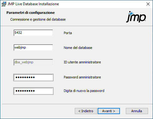

Figure 1.3 Specificare i parametri del database
Immettere i seguenti parametri:
Note: Se si sta effettuando un upgrade, assicurarsi che questi parametri corrispondano a ciò che si trova nel proprio file di ambiente JMP Live. Per maggiori dettagli, consultare Configurazione delle impostazioni avanzate.
Porta: la porta TCP che PostgreSQL utilizza per comunicare con altri database. Di solito è la porta 5432. Se si esegue l'aggiornamento da PostgreSQL 11, questa porta deve essere diversa dal precedente numero di porta del database. In questo caso, si consiglia la porta 5433.
Nome del database:: il nome del database predefinito utilizzato da JMP Live. Si consiglia di mantenerlo impostato a webjmp. L'ID utente dell'amministratore non può essere cambiato da dba_webjmp.
Password dell'amministratore: la password dell'amministratore che, per impostazione predefinita, è Password1. Si raccomanda vivamente di cambiare questa password.
Note: I caratteri ammessi sono A-Z, a-z, 0-9, e ;,/?:@&=+$#-_.!~*''().

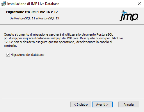

Figure 1.8 Scegliere un processo di trasferimento
5.
Scegliere un processo di trasferimento:
Se non si ha familiarità con il trasferimento di database si consiglia di lasciare selezionata l’opzione Trasferisci database.
Se si ha familiarità con il trasferimento di database si consiglia di deselezionare l’opzione Trasferisci database ed effettuare un trasferimento manuale, in quanto ciò consente una maggiore personalizzazione. Si consiglia di consultare le sezioni relative al backup e al ripristino di database nella documentazione di PostgreSQL.

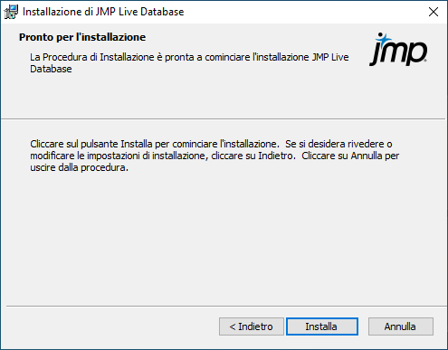

Figure 1.9 Avvio dell'installazione del database di JMP Live
6.
Fare clic su Installa.

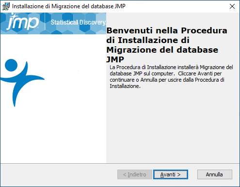

Figure 1.10 Installazione guidata del trasferimento del database di JMP Live
7.

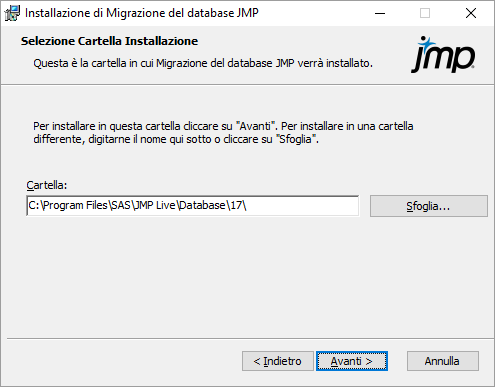

Figure 1.11 Specificare la cartella di installazione
8.
Specificare il percorso in cui installare il programma di installazione dell'aggiornamento del database di JMP Live:

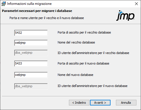

Porta di ascolto per il vecchio database: la porta TCP che PostgreSQL 11 utilizza per comunicare con la vecchia versione del database di JMP Live.
Nome del vecchio database: il nome del database predefinito utilizzato dalla precedente versione di JMP Live. L'ID utente dell'amministratore per il vecchio database non può essere cambiato da dba_webjmp.
Porta di ascolto per il nuovo database: la porta TCP che PostgreSQL 13 utilizza per comunicare con la nuova versione del database di JMP Live. Questa porta deve essere diversa dalla Porta di ascolto per il vecchio database.
Nome del nuovo database: il nome del database predefinito utilizzato dalla nuova versione di JMP Live. Si consiglia di mantenerlo impostato a webjmp. L'ID utente dell'amministratore per il nuovo database non può essere cambiato da dba_webjmp.

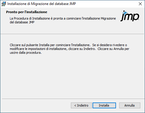

Figure 1.13 Avviare l'installazione dell'aggiornamento del database di JMP Live
10.
Fare clic su Installa per procedere.

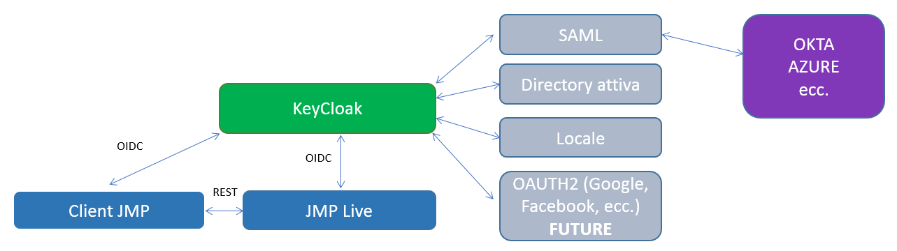

JMP Live utilizza Keycloak per gestire le autenticazioni, come la gestione delle identità e l'accesso. In modo del tutto trasparente, quando gli utenti di JMP Live si collegano, si autenticano in Keycloak. Keycloak fornisce funzionalità di single sign-on federato a molti provider di identità, consentendo agli utenti di JMP Live un accesso facilitato al prodotto.
Tip: l'installazione di Keycloak è semplice. La maggior parte delle personalizzazioni per connettersi ai provider di identità viene effettuata tramite Keycloak dopo l'installazione e l'esecuzione.

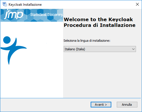

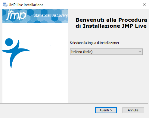

Figure 1.14 Selezionare la lingua di installazione
Selezionare la lingua di installazione, quindi fare clic su Avanti.

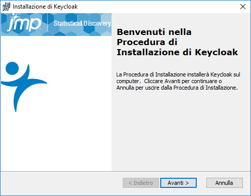

Figure 1.15 Finestra di benvenuto di Keycloak

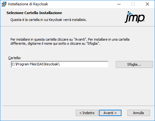

Figure 1.16 Specificare il percorso di installazione di Keycloak
Specificare dove si desidera memorizzare i file di installazione di Keycloak, quindi fare clic su Avanti.
Note: i file di Keycloak sono collocati in una sottocartella della directory di installazione. Questa sottocartella non può essere spostata o modificata.

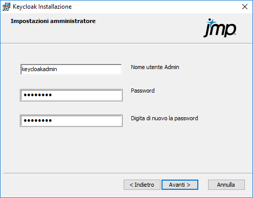

Figure 1.17 Impostazione dell'amministratore di Keycloak
5.
Specificare le credenziali dell'amministratore, quindi fare clic su Avanti.
Per impostazione predefinita, il nome utente è keycloakadmin e la password è password. Si raccomanda di cambiare la password.

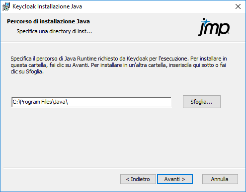

Figure 1.18 Specificare il percorso di installazione di Java
Durante l'installazione di Keycloak, viene installata anche la distribuzione Azul Java. Se è già installata, non vengono apportate modifiche all'installazione corrente.
6.
Specificare la directory in cui si desidera installare Java, quindi fare clic su Avanti.

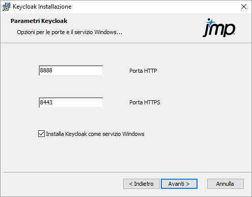

Figure 1.19 Configurazione di porte e servizi
7.
Specificare i seguenti dettagli di Keycloak:
Porta HTTP: immettere la porta della rete HTTP. La porta predefinita è 8888. Questa porta deve essere aperta al server Keycloak.
Porta HTTPS: immettere la porta della rete HTTPS. La porta predefinita è 8443. Questa porta deve essere aperta al server Keycloak.
Installa Keycloak come servizio Windows: selezionare questa opzione per installare Keycloak come servizio Windows. Ciò significa che Keycloak si avvia automaticamente, e se il computer si riavvia, anche Keycloak si riavvia automaticamente, in modo da essere sempre in funzione. Se non si seleziona questa opzione, sarà necessario avviare Keycloak manualmente la prima volta e ogni volta che il computer viene riavviato. Questa opzione è selezionata per impostazione predefinita e si raccomanda di mantenerla selezionata.
8.

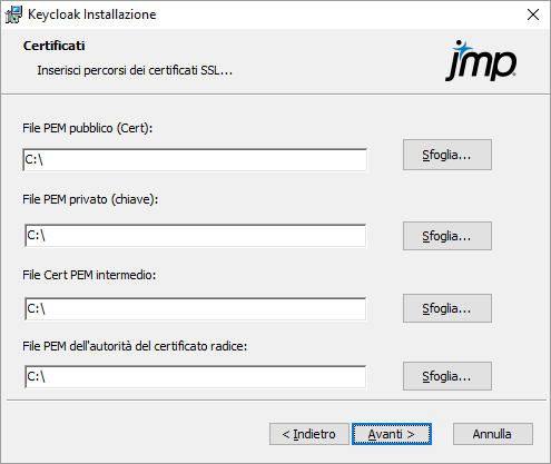

Figure 1.20 Certificati di Keycloak
Keycloak richiede certificati SSL per garantire l'autenticità dell'organizzazione e per consentire connessioni sicure tra Keycloak e i provider di identità.
Caution: l'installazione non viene eseguita se non si specificano questi certificati.
9.
Indicare il percorso dei certificati SSL della propria organizzazione. Essi devono essere ottenuti da un provider autorizzato.
I certificati SSL sono file di testo contenenti chiavi crittografiche che consentono a un browser e al server Web di comunicare in modo sicuro. Queste chiavi sono specifiche per ciascuna organizzazione e sono fornite da fornitori di terze parti come DigiCert, Symantec e Network Solutions. JMP Live non funziona senza questi certificati.
Il certificato principale e la chiave sono configurati per l'acquirente. Il certificato Root (CA) proviene dalla terza parte.

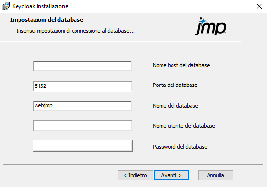

Figure 1.21 Configurazione dei parametri del database
Keycloak memorizza le informazioni sugli utenti e sui clienti in un database.
11.
Specificare le informazioni del database:
Note: le seguenti informazioni devono corrispondere a quelle immesse al momento dell'installazione del database di JMP Live. Consultare Installazione o aggiornamento del database di JMP Live.
Nome dell'host del database: specificare l'alias o il nome DNS del computer con il database di JMP Live.
Porta del database: specificare la porta utilizzata dal database per l'ascolto.
Nome del database: specificare il nome del database di JMP Live.
Nome utente del database: specificare il nome utente dell'amministratore del database.
Password del database: specificare la password dell'amministratore del database.

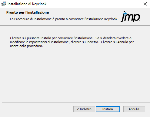

Figure 1.22 Keycloak è pronto per l'installazione
13.

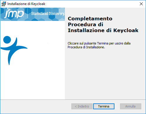

Figure 1.23 Finestra di completamento
14.
Fare clic su Termina.

Fare doppio clic su JMPLive.exe.
Questo file si trova nel file zip scaricato da JMP.

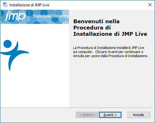

Figure 1.26 Selezionare la lingua di installazione

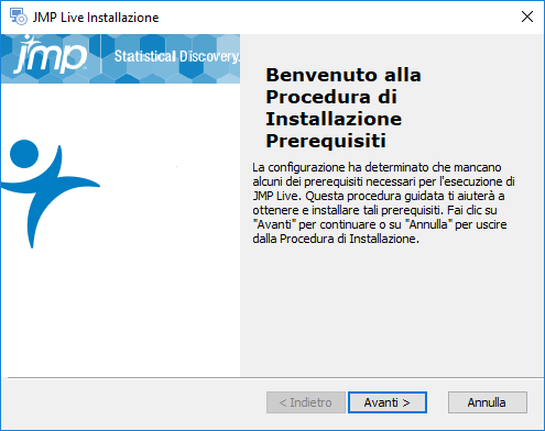

Figure 1.27 Configurazione guidata dei prerequisiti di JMP Live

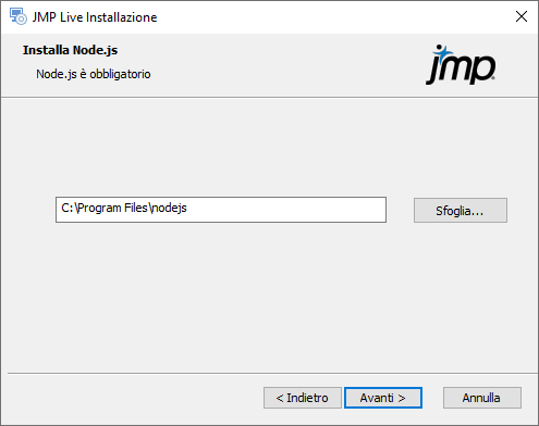

Figure 1.28 Selezionare il percorso di installazione per Node.js
5.
Specificare dove installare Node.js:
Fare clic su Avanti per accettare il percorso predefinito (opzione raccomandata).

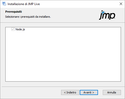

Figure 1.29 Selezionare i prerequisiti da installare
Node.js è selezionato per impostazione predefinita e deve essere installato.
6.

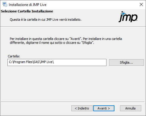

Figure 1.31 Specificare la cartella di installazione
8.
Specificare dove installare JMP Live:
Se si cambia il percorso predefinito, tenere presente quanto segue:
La cartella cambiata contiene i file di installazione di JMP Live, mentre PostgreSQL è sempre installato nel suo percorso predefinito.
Poiché JMP Live è in grado di generare informazioni di log, accertarsi che sia disponibile spazio sufficiente su disco nel nuovo percorso. 1 gigabyte è il requisito minimo raccomandato.

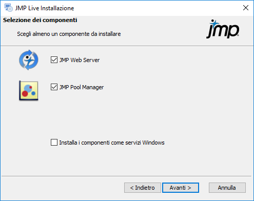

Figure 1.32 Finestra Selezione dei componenti
9.
Selezionare i componenti che si desidera installare sul computer (è necessario selezionarne almeno uno):
se si desidera installare entrambi i componenti sullo stesso computer, mantenerli entrambi selezionati.
Se si desidera distribuire i componenti su computer diversi, selezionare il componente che si desidera installare su questo computer. Sarà necessario eseguire il programma di installazione sul secondo computer per installare l'altra opzione.
Note: Se si sta eseguendo l'installazione per l'architettura del pool di lavoro, selezionare il componente JMP Pool Manager e passare a passo 16. Per ulteriori informazioni, vedere Informazioni sull'architettura e l'autenticazione di JMP Live.

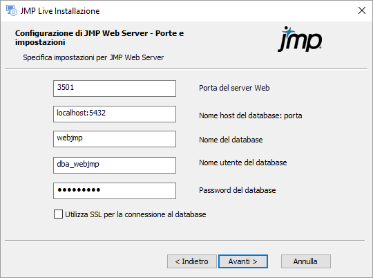

Figure 1.33 Specificare le porte e i dettagli del database
11.
Specificare le seguenti impostazioni del JMP Web Server:
Porta del server Web: immettere la porta HTTPS che riceverà le richieste da un browser. Per impostazione predefinita, questa porta è impostata a 3501. È possibile specificare la porta 443 (la porta HTTPS predefinita), ma si raccomanda di utilizzare una porta dedicata per un più facile monitoraggio e controllo degli accessi. Se si installa un bilanciatore del carico dell'applicazione prima del componente Web server, specificare questa porta.
Nome host del database: porta:
Immettere il nome DNS del computer che esegue il database PostgreSQL per JMP Live. Il nome predefinito è localhost (il computer di installazione), ma tipicamente questo specificherebbe un server dedicato che esegue PostgreSQL. Questo computer potrebbe essere all'interno di un firewall aziendale, al di fuori del firewall o in un servizio cloud.
Immettere la porta che è stata specificata durante l'installazione di PostgreSQL per la comunicazione dall'esterno. La porta PostgreSQL predefinita è 5432. Consultare Figure 1.3.
Nome del database: immettere il nome assegnato al database di JMP Live all'interno di PostgreSQL. È possibile cambiare questo nome, ma non è consigliato, in quanto il programma di installazione del database predefinito è webjmp.
Nome utente del database epassword del database: immettere l'ID utente amministratore e la password specificati durante l'installazione del database di JMP Live. Il nome utente del database dovrebbe essere dba_webjmp, ma è probabile che la password sia stata modificata rispetto a quella predefinita (che è Password1). Immettere qui la nuova password.
Utilizza SSL per la connessione al database: selezionare questa opzione se il database PostgreSQL richiede comunicazioni SSL crittografate.

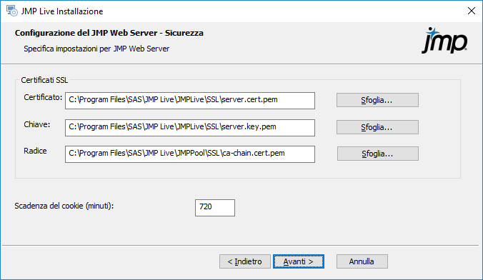

Figure 1.35 Certificati SSL
Certificati SSL
13.
Selezionare o immettere i certificati SSL per la propria organizzazione.
Il programma di installazione di JMP Live fornisce una serie di certificati che consente di effettuare test minimi su una configurazione localhost. Tuttavia, genera degli avvertimenti quando il sito viene visualizzato nel browser locale e il sito è inaccessibile dai browser esterni al computer di installazione.
Tip: È possibile convalidare i certificati SSL al termine dell'installazione di JMP Live. Consultare Convalida dei certificati SSL per JMP Live. Per eseguire l'utilità di convalida dei certificati SSL, dalla riga di comando di node.js, immettere la seguente directory e il comando: C:\Program Files\SAS\JMP Live\JMPLive>npm run check-ssl.
14.
Scadenza dei cookie: specificare per quanto tempo il componente Web JMP ricorda che è stato effettuato l'accesso a JMP Live.
Il valore predefinito è di 720 minuti (12 ore), ma è possibile ridurlo per maggiore sicurezza.
La scadenza dei cookie è diversa dal timeout di inattività. È possibile utilizzare il sito costantemente, ma la scadenza dei cookie costringe a effettuare un nuovo accesso dopo la scadenza.

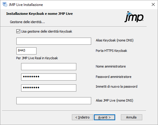

Figure 1.36 Impostazione di Keycloak
Note: Invece di utilizzare Keycloak, è possibile aggiungere una connessione diretta a Microsoft Active Directory. Consultare Configurazione delle impostazioni avanzate. Si noti che questo metodo non sarà supportato nelle future versioni di JMP Live.
15.
Specificare le seguenti impostazioni di Keycloak:
Usa gestione delle identità Keycloak: abilita il sistema di autenticazione di Keycloak. Se si deseleziona questa opzione, viene utilizzata l'autenticazione locale. In questo caso, gli utenti devono creare degli account in JMP Live. Questi utenti non saranno autenticati a fronte di diversi provider di identità. Per dettagli su come collegare il database Keycloak al proprio provider di identità, consultare la documentazione di Keycloak.
Alias Keycloak (nome DNS): specificare il nome del server che esegue il servizio di autenticazione di Keycloak.
Porta HTTPS Keycloak: specificare il numero della porta su cui Keycloak si aspetta di ricevere le richieste. La porta predefinita è 8443.
Nome amministratore: specificare il nome dell'amministratore per l'area di autenticazione di JMP Live in Keycloak. L'area di autenticazione mantiene le credenziali di JMP Live separate da qualsiasi altra applicazione software che potrebbe utilizzare l'autenticazione di Keycloak.
Password amministratore: specificare la password dell'amministratore per l'area di autenticazione di JMP Live in Keycloak.

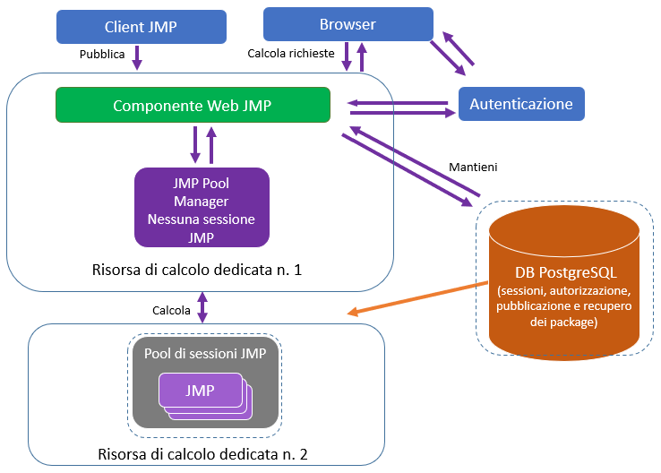

Alias JMP Live (nome DNS): specificare il nome del computer che gestirà il sito principale di JMP Live.
Figure 1.37 Configurazione di Pool Manager

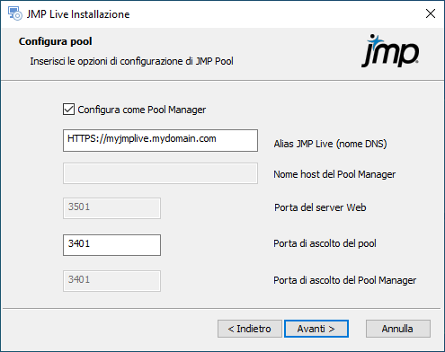

16.
Se si desidera eseguire Pool Manager su questo computer, selezionare la casella Configura come Pool Manager:
se si utilizza un solo computer per tutti i componenti, o un solo computer per le sessioni di Pool Manager e JMP, selezionare questa opzione.
Se si utilizza il computer solo per un pool di lavoro, non selezionare questa opzione.
17.
Specificare le opzioni di Pool Manager:
Alias JMP Live (nome DNS): immettere il nome DNS, che di solito si presenta in questo modo: nome computer.nome dominio.com/org. Si noti quanto segue:
a meno che non si installino tutti i componenti utilizzando l'opzione localhost, è necessario specificare il nome dell'host Web.
Anche se si hanno tutti i componenti su un solo computer, può risultare utile usare i certificati SSL della propria organizzazione per una connessione sicura. In tal caso, specificare il nome del computer come nome dell'host Web, poiché i certificati sono di solito legati al computer in uso.
Nome host di Pool Manager: (disabilitato se si è selezionato Configura come Pool Manager.) Se si sta impostando un pool di lavoro su un computer separato, immettere il nome DNS del computer che si occupa delle attività di gestione di Pool Manager.
Porta del server Web: (disabilitato se si stanno installando tutti i componenti sullo stesso computer, poiché il numero di porta è già specificato nel componente Web JMP.) Se si sta installando solo il componente JMP Pool, immettere la porta utilizzata durante l'installazione del componente Web JMP su un altro computer.
Porta di ascolto del pool: immettere la porta su cui il pool ascolta le comunicazioni di JMP Pool Manager e dei componenti Web JMP.
Porta di ascolto di Pool Manager: (abilitato solo se si sta configurando un pool di lavoro). Immettere la porta specificata come porta di ascolto del pool per la configurazione di JMP Pool Manager. Il pool di lavoro deve conoscere questa porta per poter dire a JMP Pool Manager che è disponibile.
Figure 1.38 Configurazione delle impostazioni di JMP
JMP deve essere installato utilizzando il proprio programma di installazione su tutti i computer che supportano la creazione di sessioni JMP, sia che faccia parte di JMP Pool Manager o del pool di lavoro. Queste sessioni di JMP inizieranno a lavorare per JMP Live quando i report saranno modificati.

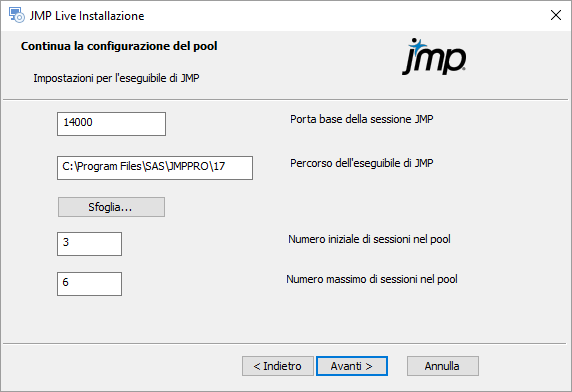

18.
Specificare i seguenti dettagli di JMP:
Porta base della sessione di JMP: immettere la porta di base utilizzata dalle sessioni JMP per parlare con JMP Pool Manager. Ogni istanza di JMP ha un numero univoco che inizia con questo numero di base.
Percorso dell'eseguibile di JMP: immettere il percorso in cui si trova JMP Pro. Viene visualizzato il percorso di installazione predefinito, quindi è necessario modificarlo solo se JMP Pro si trova altrove.
Numero iniziale di sessioni nel pool: immettere il numero di sessioni di JMP che verranno avviate alla prima esecuzione del pool.
Numero massimo di sessioni nel pool: immettere il limite superiore per il numero di sessioni JMP che possono essere eseguite su questo computer come parte di questo pool. Queste sessioni vengono aggiunte se le sessioni specificate nel numero iniziale di sessioni sono tutte in uso.
Note: se si sta installando Pool Manager, e si desidera che gestisca solo l'allocazione delle risorse ad altri pool di lavoro, è possibile impostare sia il numero iniziale sia il numero massimo a zero. In tal caso, il sito non funzionerà fino a quando i pool di lavoro non saranno configurati e operativi.

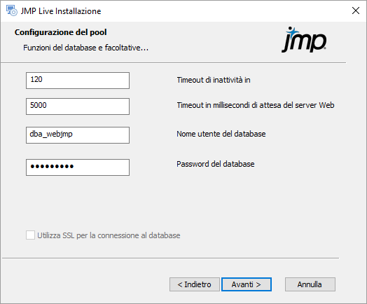

Timeout di inattività in secondi: immettere il tempo durante il quale un'istanza di JMP attende ulteriore lavoro prima di interrompere la connessione con il componente Web JMP e attendere una nuova richiesta.
Timeout in millisecondi di attesa del server Web: immettere il tempo durante il quale un'istanza attende ulteriori comunicazioni durante una transazione esistente prima di rinunciare e ignorare la richiesta di lavoro esistente.
Certificato radice SSL: (appare solo se si sta installando il componente JMP Pool Manager) specificare il percorso del file dell'autorità di certificazione della propria organizzazione.

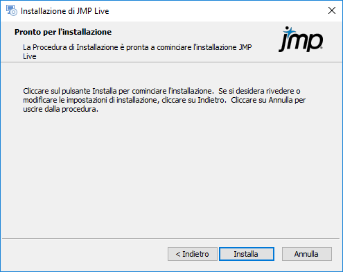

Figure 1.40 Avvio dell'installazione di JMP Live
20.
Fare clic su Installa per avviare l'installazione di JMP Live e su Termina al termine del programma di installazione.

DB_PASSWORD
(Obbligatorio) Password per l'accesso al database PostgreSQL.
IS_MANAGER
(Facoltativo, booleano) Specifica se questo pool è il pool manager. Se lo è, impostare questa opzione a 1.
WEBJMP_RETRY_WAIT
(Usato solo se questo è il pool manager). Numero di millisecondi di attesa prima che JMP tenti di ricollegarsi al componente Web JMP. Il valore predefinito è 5000 millisecondi.
POOL_MANAGER_HOST
(Usato solo se questo non è il pool manager, in modo che possa trovare il pool manager). Nome DNS del computer che gestisce il processo di pool manager. Il valore predefinito è localhost.
POOL_MANAGER_PORT
(Usato solo se questo non è il pool manager). Porta utilizzata dal pool manager per comunicare con le istanze di lavoro del pool. La porta predefinita è PORT.
INITIAL_JMP_PROCESSES
(Facoltativo) Numero di sessioni JMP che saranno avviate per aiutare a ricalcolare i report quando vengono esplorati sul sito Web. Il valore predefinito è 4 sessioni.
MAX_JMP_PROCESSES
(Facoltativo) Numero massimo di processi JMP che saranno avviati sulla base della domanda (un JMPPool elastico). Il valore predefinito è specificato in INITIAL_JMP_PROCESSES.
JMP_SERVER_IDLE_TIMEOUT
(Facoltativo) Quantità di tempo (in secondi) durante la quale un server JMP può rimanere inattivo prima di essere riciclato. Il valore predefinito è 120 secondi.
APPLYPACKAGEPREFS
(Facoltativo, booleano) Determina se le preferenze memorizzate con il pacchetto vengono applicate sul server. Specificare 0 per falso e 1 per vero. Il valore predefinito è falso (0).
WIPE_TEMP_FOLDER_AT_STARTUP
(Facoltativo, booleano) Elimina la cartella temporanea quando JMP Pool si avvia per la prima volta. Se si dispone di più JMP Pool che condividono un unico computer, impostare questo valore a falso (0). Il valore predefinito è vero (1).
WIPE_TEMP_FOLDER_ON_CRASH
(Facoltativo, booleano) Se si desidera che la cartella Temp associata a una sessione di JMP che si è arrestata in modo anomalo venga ripulita, impostare questo valore a vero (1). Il valore predefinito è falso (0) in modo da poter analizzare gli scenari in cui JMP potrebbe arrestarsi in modo anomalo.
SSL_CA_FILE
(Facoltativo) Percorso relativo al file dell'autorità del certificato.
DB_MAX_CONN_JMP_POOL
Il numero massimo di connessioni simultanee al database che questo JMP Pool tenta di sostenere. Il valore predefinito è 10. Quando si determina un valore per questa impostazione, ricordare che:
Il database stesso ha un tetto massimo di connessioni max_connections (definito in postgresql.conf) che non si deve superare.
Ci possono essere più JMP Pool.
Il tetto massimo di connessioni max_connections deve essere condiviso tra JMP Live e JMP Pool (si raccomanda una suddivisione tra l'80% e il 20%).

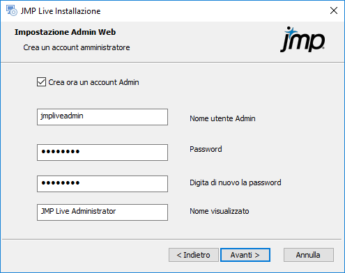

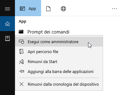

Creare un utente amministratore di JMP Live
Se non è stato creato un account amministratore durante l'installazione di JMP Live, è possibile crearne uno in seguito utilizzando un'interfaccia della riga di comando:
Dal menu Start di Windows, aprire un prompt dei comandi.
Selezionare la cartella JMPLive, situata qui (per impostazione predefinita): C:\Program Files\SAS\JMP Live\JMPLive\.
Immettere il seguente comando:
node bin/jmplive-cli createAdminUser -d displayname -p password -u user
Le opzioni sono definite come segue:
-d displayname: nome visualizzato dell'amministratore. Se si utilizzano spazi, racchiudere il nome tra virgolette. Il nome predefinito è "JMP Live Administrator".
-p password: password dell'amministratore. Se non specificata, la password verrà richiesta. Se si utilizzano spazi, racchiudere la password tra virgolette.
-u user: nome dell'amministratore. Gli spazi non sono ammessi. Il nome predefinito è jmpliveadmin.
Esempio
C:\Users\userid>cd “C:\Program Files\SAS\JMP Live\JMPLive”
C:\Program Files\SAS\JMP Live\JMPLive>node bin/jmplive-cli createAdminUser -d "JMP Live Administrator" -p Password123 -u jmpliveadmin
Verifica dell'esistenza dell'utente amministratore jmpliveadmin.... no
Creazione dell'utente amministratore jmpliveadmin.... completata
Se si sta installando il server JMP Live in locale, è necessario comprendere l'architettura del sistema JMP Live e le possibili configurazioni per l'autenticazione con provider di identità di terze parti.

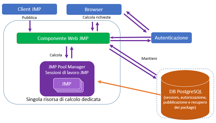

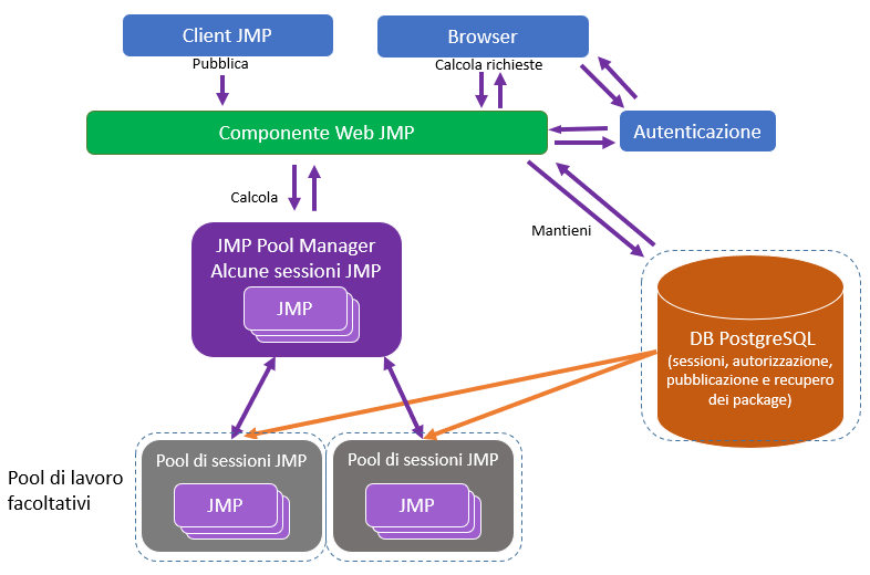

Informazioni generali sull'architettura
JMP Live è costituito da diversi moduli che comunicano tra loro. Questa architettura permette di distribuire il carico di lavoro su diverse risorse informatiche per gestire carichi elevati di richieste.
Figure 1.43 Architettura di JMP Live
È possibile eseguire JMP Live su una singola risorsa, ma questa configurazione non è raccomandata. Si consiglia di mantenere il database separato dagli altri componenti di JMP Live e di assegnare al database un'istanza di calcolo dedicata che sia spesso sottoposta a backup per garantire la sicurezza dei contenuti di JMP Live. Il database può trovarsi su un servizio in hosting, mentre il resto dei componenti può trovarsi su risorse locali. In questo scenario, non si utilizzerebbe il programma di installazione del database di JMP Live, ma sarebbe necessario impostare un'istanza compatibile con PostgreSQL 13 sul servizio in hosting. Attenersi alle istruzioni riportate in Installazione di JMP Live utilizzando un database esistente.

Deployment di piccole dimensioni
In un deployment di JMP Live di piccole dimensioni (ad esempio 100 utenti), è possibile installare tutto tranne il database su un unico computer dedicato.
Figure 1.44 Configurazione consigliata per un deployment di piccole dimensioni
In questo scenario, i componenti sia di Web JMP sia di JMP Pool sono installati sullo stesso computer. Durante l'installazione, selezionare l'opzione Configura come Pool Manager. Il numero di istanze JMP associate a questo JMP Pool Manager è il numero totale di istanze JMP eseguite per il sito.

Configurazione consigliata per un deployment di grandi dimensioni
Il componente Web JMP, il componente JMP Pool Manager, i JMP Session Pool e i database PostgreSQL sono tutti istanze dedicate. Il numero di sessioni di JMP che si possono avere dipende dalla potenza di calcolo e dalla capacità di memoria di ogni istanza.
Ecco alcuni suggerimenti per ogni istanza:
Istanze del componente Web JMP e dei pool di sessioni di JMP: sono consigliate come requisito minimo macchine a 4 core, ma preferibilmente macchine a 8 core con 32 gigabyte di RAM.
JMP Pool Manager: è consigliata come requisito minimo una macchina a 4 core con 16 gigabyte di RAM.
Database PostgreSQL: le macchine dovrebbero anticipare i requisiti di archiviazione in base al volume di pubblicazione della propria organizzazione. Un'istanza scalabile sarebbe una scelta migliore, altrimenti 5 terabyte di memoria è il requisito minimo suggerito.
Si suggeriscono anche i seguenti elementi:
Un bilanciatore di carico per fornire un unico punto di ingresso per gestire la sicurezza delle richieste HTTP e HTTPS.
Un backup in lettura del database PostgreSQL per fornire una rapida transizione in caso di guasto o di problemi di connettività del database principale. Il backup deve essere aggiornato frequentemente.

Figure 1.47 Opzioni e flusso di autenticazione di JMP Live
Applicazione Keycloak
L'applicazione Keycloak funge da ponte verso vari meccanismi di autenticazione. OpenID Connect (OIDC) viene utilizzato tra JMP Client, JMP Live e Keycloak per proteggere tali transazioni. La connessione tra Keycloak e i vari meccanismi di autenticazione dipende da questo meccanismo, ma spesso si tratta di TLS.
Keycloak fornisce token di sessioni di autenticazione a JMP Live e JMP. Questi token indicano se l'utente è autorizzato a utilizzare JMP Live. I token informano inoltre JMP Live quando la sessione di autenticazione è scaduta.

Aggiornamento dei certificati SSL per Keycloak
Si può usare un'interfaccia della riga di comando (CLI) sul server Keycloak per eseguire una qualsiasi di queste operazioni:
aggiornare i certificati SSL
verificare i file dei nuovi certificati
modificare le opzioni di connessione al database
visualizzare le informazioni di connessione al database
testare la connettività del database
Per impostazione predefinita, la CLI è installata qui: C:\Program Files\SAS\Keycloak\keycloak\keycloak-cli.bat
Dopo aver aperto la CLI, si può ottenere assistenza nell'uso della CLI eseguendo questo comando: guida.

Digitare Prompt dei comandi nella barra di ricerca di Windows. Verificare di eseguire il prompt dei comandi come amministratore (fare clic con il tasto destro del mouse sul Prompt dei comandi e scegliereEsegui come amministratore).
Figure 1.48 Esecuzione di un prompt dei comandi di Windows come amministratore
