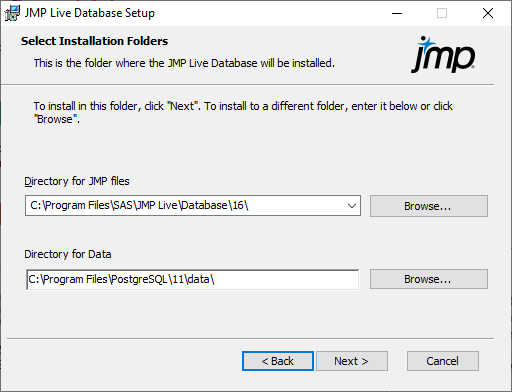

Figura 1.2 Specificare le cartelle di installazione
Specificare dove installare il database di JMP Live e il database PostgreSQL:
Fare clic su Avanti per accettare il percorso predefinito.
Fare clic su Sfoglia per cambiare la cartella di installazione predefinita.
Nota: Accertarsi di avere spazio sufficiente nella directory in cui si installa il database PostgreSQL.

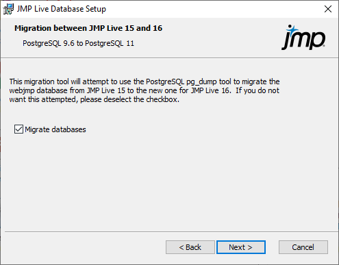

Figura 1.8 Scegliere un processo di trasferimento
5.
Scegliere un processo di trasferimento:
Se non si ha familiarità con il trasferimento di database si consiglia di lasciare selezionata l’opzione Trasferisci database.
Se si ha familiarità con il trasferimento di database si consiglia di deselezionare l’opzione Trasferisci database ed effettuare un trasferimento manuale, in quanto ciò consente una maggiore personalizzazione. Si consiglia di consultare le sezioni relative al backup e al ripristino di database nella documentazione di PostgreSQL.

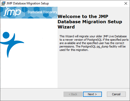

Figura 1.10 Installazione guidata del trasferimento del database di JMP Live
7.
Fare clic su Avanti.

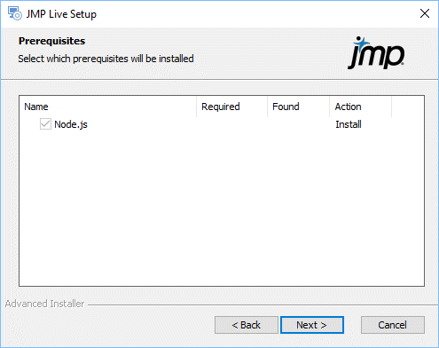

Figura 1.29 Selezionare i prerequisiti da installare
Node.js è selezionato per impostazione predefinita e deve essere installato.
6.

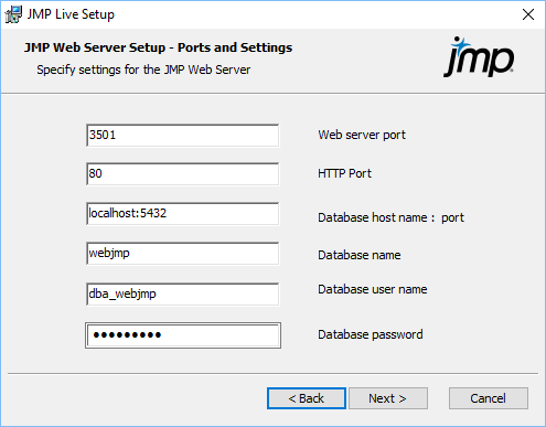

Figura 1.33 Specificare le porte e i dettagli del database
11.
Specificare le seguenti impostazioni del JMP Web Server:
Porta del server Web: immettere la porta HTTPS che riceverà le richieste da un browser. Per impostazione predefinita, questa porta è impostata a 3501. È possibile specificare la porta 443 (la porta HTTPS predefinita), ma si raccomanda di utilizzare una porta dedicata per un più facile monitoraggio e controllo degli accessi. Se si installa un bilanciatore del carico dell'applicazione prima del componente Web server, specificare questa porta.
Nome host del database: porta:
Immettere il nome DNS del computer che esegue il database PostgreSQL per JMP Live. Il nome predefinito è localhost (il computer di installazione), ma tipicamente questo specificherebbe un server dedicato che esegue PostgreSQL. Questo computer potrebbe essere all'interno di un firewall aziendale, al di fuori del firewall o in un servizio cloud.
Immettere la porta che è stata specificata durante l'installazione di PostgreSQL per la comunicazione dall'esterno. La porta PostgreSQL predefinita è 5432. Consultare Figura 1.3.
Nome del database: immettere il nome assegnato al database di JMP Live all'interno di PostgreSQL. È possibile cambiare questo nome, ma non è consigliato, in quanto il programma di installazione del database predefinito è webjmp.
Nome utente del database epassword del database: immettere l'ID utente amministratore e la password specificati durante l'installazione del database di JMP Live. Il nome utente del database dovrebbe essere dba_webjmp, ma è probabile che la password sia stata modificata rispetto a quella predefinita (che è Password1). Immettere qui la nuova password.
Utilizza SSL per la connessione al database: selezionare questa opzione se il database PostgreSQL richiede comunicazioni SSL crittografate.

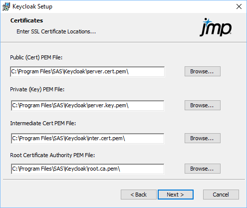

Figura 1.35 Certificati SSL
13.
Selezionare o immettere i certificati SSL per la propria organizzazione.
I certificati SSL sono file di testo contenenti chiavi crittografiche che consentono a un browser e al server Web di comunicare in modo sicuro. Queste chiavi sono specifiche per ciascuna organizzazione e sono fornite da fornitori di terze parti come DigiCert, Symantec e Network Solutions. JMP Live non funziona senza questi certificati.
Il certificato principale e la chiave sono configurati per l'acquirente. Il certificato Root (CA) proviene dalla terza parte.
Il programma di installazione di JMP Live fornisce una serie di certificati che consente di effettuare test minimi su una configurazione localhost. Tuttavia, genera degli avvertimenti quando il sito viene visualizzato nel browser locale e il sito è inaccessibile dai browser esterni al computer di installazione.
Suggerimento: È possibile convalidare i certificati SSL al termine dell'installazione di JMP Live. Consultare Convalida dei certificati SSL per JMP Live. Per eseguire l'utilità di convalida dei certificati SSL, dalla riga di comando di node.js, immettere la seguente directory e il comando: C:\Program Files\SAS\JMP Live\JMPLive>npm run check-ssl.

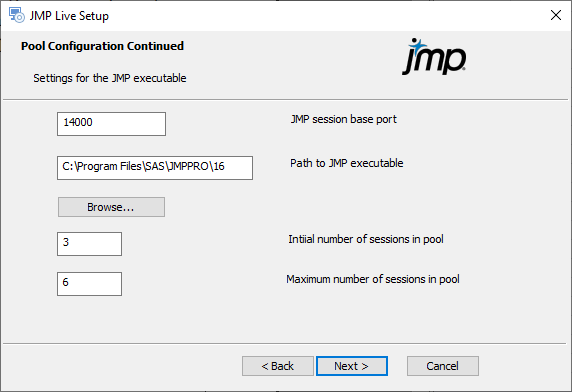

Figura 1.38 Configurazione delle impostazioni di JMP
JMP deve essere installato utilizzando il proprio programma di installazione su tutti i computer che supportano la creazione di sessioni JMP, sia che faccia parte di JMP Pool Manager o del pool di lavoro. Queste sessioni di JMP inizieranno a lavorare per JMP Live quando i report saranno modificati.
18.
Specificare i seguenti dettagli di JMP:
Porta base della sessione di JMP: immettere la porta di base utilizzata dalle sessioni JMP per parlare con JMP Pool Manager. Ogni istanza di JMP ha un numero univoco che inizia con questo numero di base.
Percorso dell'eseguibile di JMP: immettere il percorso in cui si trova JMP Pro. Viene visualizzato il percorso di installazione predefinito, quindi è necessario modificarlo solo se JMP Pro si trova altrove.
Numero iniziale di sessioni nel pool: immettere il numero di sessioni di JMP che verranno avviate alla prima esecuzione del pool.
Numero massimo di sessioni nel pool: immettere il limite superiore per il numero di sessioni JMP che possono essere eseguite su questo computer come parte di questo pool. Queste sessioni vengono aggiunte se le sessioni specificate nel numero iniziale di sessioni sono tutte in uso.
Nota: se si sta installando Pool Manager, e si desidera che gestisca solo l'allocazione delle risorse ad altri pool di lavoro, è possibile impostare sia il numero iniziale sia il numero massimo a zero. In tal caso, il sito non funzionerà fino a quando i pool di lavoro non saranno configurati e operativi.

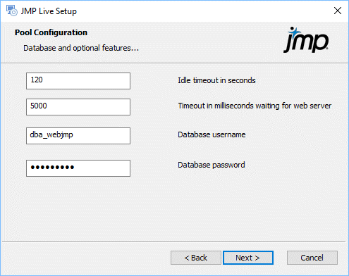

Figura 1.39 Configurazione delle impostazioni di JMP
19.
Timeout di inattività in secondi: immettere il tempo durante il quale un'istanza di JMP attende ulteriore lavoro prima di interrompere la connessione con il componente Web JMP e attendere una nuova richiesta.
Timeout in millisecondi di attesa del server Web: immettere il tempo durante il quale un'istanza attende ulteriori comunicazioni durante una transazione esistente prima di rinunciare e ignorare la richiesta di lavoro esistente.
Nome utente del database: specificare il nome utente dell'amministratore del database.
Password del database: specificare la password dell'amministratore del database.
Certificato radice SSL: (appare solo se si sta installando il componente JMP Pool Manager) specificare il percorso del file dell'autorità di certificazione della propria organizzazione.

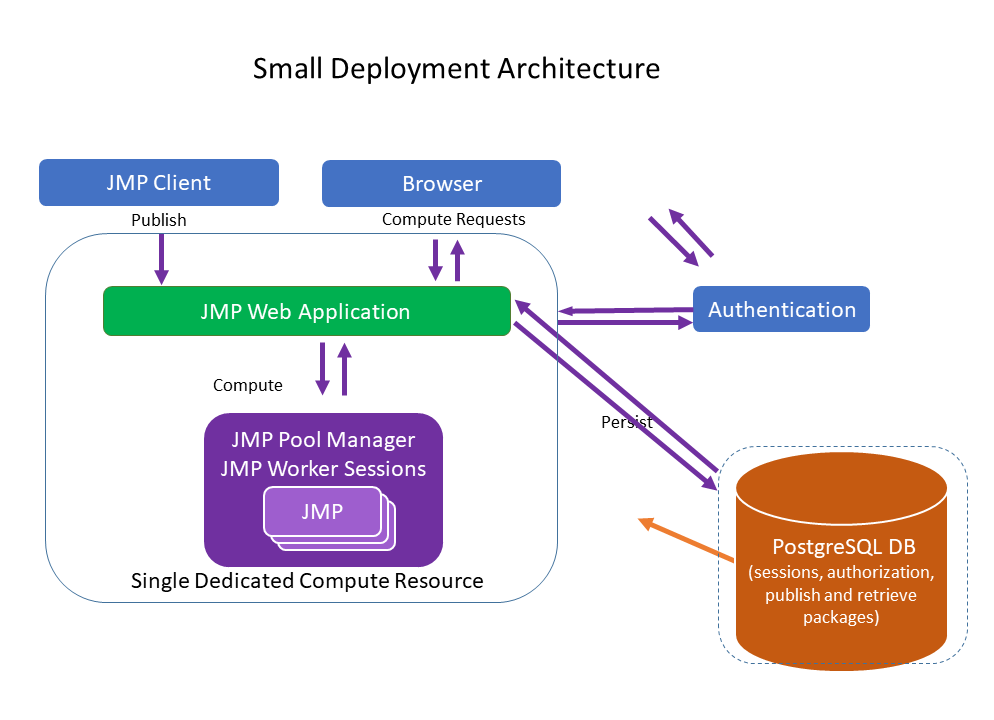

Deployment di piccole dimensioni
In un deployment di JMP Live di piccole dimensioni (ad esempio 100 utenti), è possibile installare tutto tranne il database su un unico computer dedicato.
Figura 1.44 Configurazione consigliata per un deployment di piccole dimensioni
In questo scenario, i componenti sia di Web JMP sia di JMP Pool sono installati sullo stesso computer. Durante l'installazione, selezionare l'opzione Configura come Pool Manager. Il numero di istanze JMP associate a questo JMP Pool Manager è il numero totale di istanze JMP eseguite per il sito.
Per le capacità di questa risorsa informatica, di più è sempre meglio, e molto dipende dal tipo di processore, dalla velocità della rete e così via. Un requisito minimo assoluto da considerare è una macchina a 4 core con almeno 16 gigabyte di RAM dedicata. La quantità di memoria è più importante per il database e dipende dal numero di report memorizzati. Un terabyte di memoria è il requisito minimo.

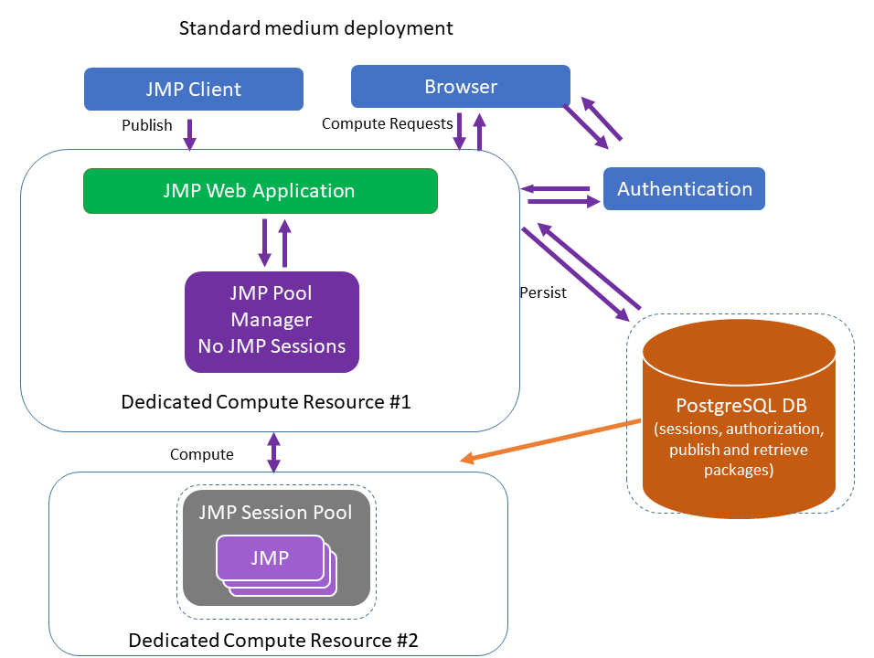

Deployment di medie dimensioni
In un deployment di JMP Live di medie dimensioni (ad esempio 500 utenti), è possibile prendere in considerazione due configurazioni, a seconda dei tipi di report che vengono caricati:
Se il numero dei caricamenti di report è elevato, ma i report stessi non contengono filtri sui dati o la necessità di ricalcolare le statistiche, allora l'area di interesse primario è il componente Web JMP.
Se sono necessari numerosi calcoli a livello di report, l'area di interesse primario è JMP Pool Manager.
Nei casi in cui il componente Web JMP sia di primaria importanza, o se non si sa se l’ambiente sarà ad alta intensità di calcolo, la configurazione consigliata è la seguente.
Figura 1.45 Configurazione consigliata per un deployment di medie dimensioni
In una configurazione standard in cui il componente Web JMP necessita di performance ottimali, JMP Pool Manager non ha sessioni JMP proprie. Impostare il numero delle sessioni di JMP in JMP Pool Manager a zero. Tutte le sessioni di JMP risiedono sulla seconda risorsa di calcolo, JMP Session Pool.
Se occorre un ambiente ad alta intensità di calcolo, assegnare le sessioni a JMP Pool Manager (eventualmente cinque). Ciò potrebbe ridurre le performance del componente Web JMP, ma fornisce una capacità di calcolo aggiuntiva per i report.

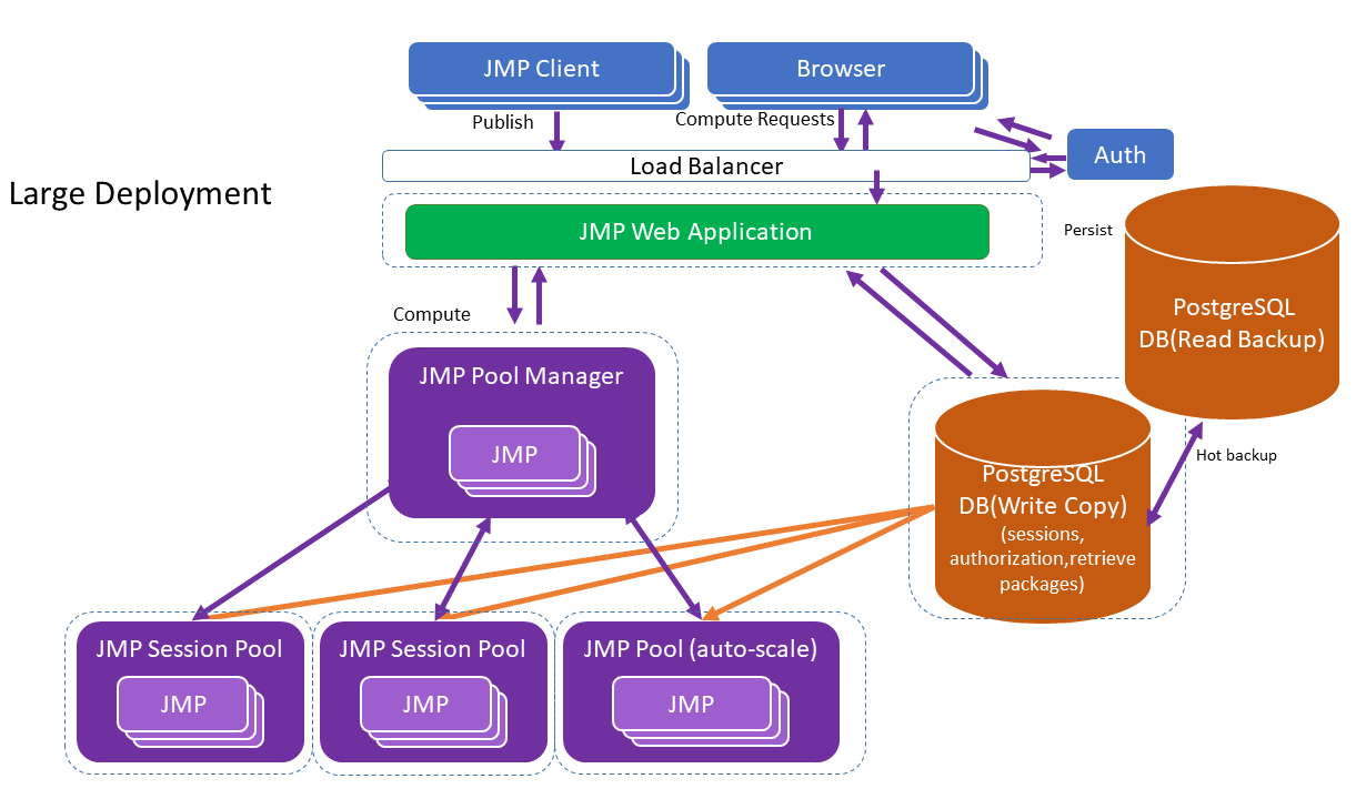

Deployment di grandi dimensioni
In un deployment di JMP Live di grandi dimensioni (ad esempio 2.000 utenti), si potrebbe avere bisogno di più JMP Session Pool e di una risorsa di calcolo dedicata separata per JMP Pool Manager.
Figura 1.46 Configurazione consigliata per un deployment di grandi dimensioni
Il componente Web JMP, il componente JMP Pool Manager, i JMP Session Pool e i database PostgreSQL sono tutti istanze dedicate. Il numero di sessioni di JMP che si possono avere dipende dalla potenza di calcolo e dalla capacità di memoria di ogni istanza.
Ecco alcuni suggerimenti per ogni istanza:
Istanze del componente Web JMP e dei pool di sessioni di JMP: sono consigliate come requisito minimo macchine a 4 core, ma preferibilmente macchine a 8 core con 32 gigabyte di RAM.
JMP Pool Manager: è consigliata come requisito minimo una macchina a 4 core con 16 gigabyte di RAM.
Database PostgreSQL: le macchine dovrebbero anticipare i requisiti di archiviazione in base al volume di pubblicazione della propria organizzazione. Un'istanza scalabile sarebbe una scelta migliore, altrimenti 5 terabyte di memoria è il requisito minimo suggerito.
Si suggeriscono anche i seguenti elementi:
Un bilanciatore di carico per fornire un unico punto di ingresso per gestire la sicurezza delle richieste HTTP e HTTPS.
Un backup in lettura del database PostgreSQL per fornire una rapida transizione in caso di guasto o di problemi di connettività del database principale. Il backup deve essere aggiornato frequentemente.

Aggiornamento dei certificati SSL per Keycloak
Si può usare un'interfaccia della riga di comando (CLI) sul server Keycloak per eseguire una qualsiasi di queste operazioni:
aggiornare i certificati SSL
verificare i file dei nuovi certificati
modificare le opzioni di connessione al database
visualizzare le informazioni di connessione al database
testare la connettività del database
Per impostazione predefinita, la CLI è installata qui: C:\Program Files\SAS\Keycloak\keycloak\keycloak-cli.bat
Dopo aver aperto la CLI, si può ottenere assistenza nell'uso della CLI eseguendo questo comando: guida.

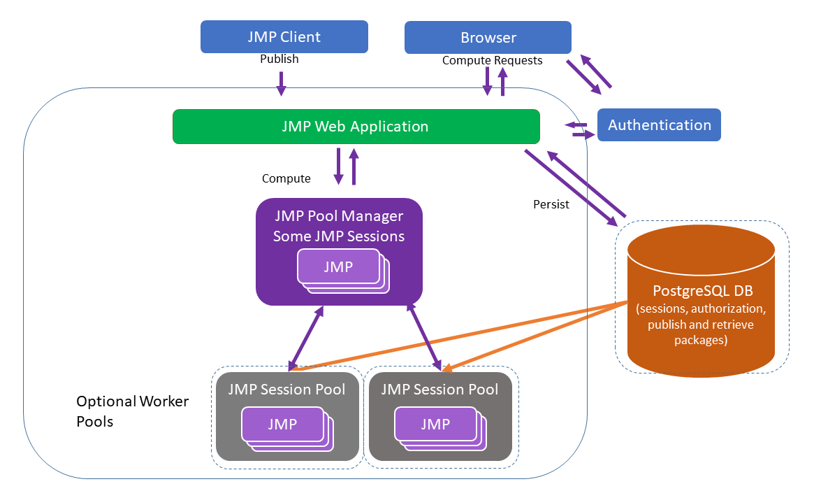

Cluster JMP Live
Dopo l'installazione, se JMP Live viene avviato utilizzando il comando npm start, viene avviata una sola istanza del codice del server JMP Live. Tuttavia, se JMP Live viene avviato con il comando npm run cluster , vengono avviate più istanze del codice del server JMP Live. Utilizzando la modalità cluster, se un'istanza è occupata, un client può comunque ottenere una risposta da un'altra istanza. La normale operatività prevede l’utilizzo della modalità cluster. Il numero di istanze di server JMP Live in un cluster è approssimativamente uguale al numero di core presenti sul server.
Esempio di tetto
Ecco un semplice esempio che mostra un tetto totale di 500 connessioni, con 4 server JMP Live nel cluster JMP Live e 2 JMP Pool. In questo esempio, DB_MAX_CONN_JMP_LIVE è impostato a 100 e DB_MAX_CONN_JMP_POOL è impostato a 50.
Figura 1.49 Esempio di tetto
