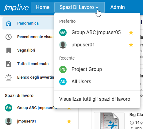

In JMP Live, tutti i contenuti sono compresi in uno spazio di lavoro.
È possibile aprire i contenuti da una qualsiasi di queste posizioni:
Home contiene tutti i post negli spazi di lavoro e nelle cartelle a cui si è autorizzati ad accedere. Puoi limitare la visualizzazione per vedere solo:
Post che sono stati visualizzati o aggiunti ai preferiti di recente
Post che contengono avvertimenti sulla carta di controllo assegnati all'utente (se presenti)
Post che sono stati aggiornati di recente
Spazi contiene gli spazi di lavoro di cui si è membri.

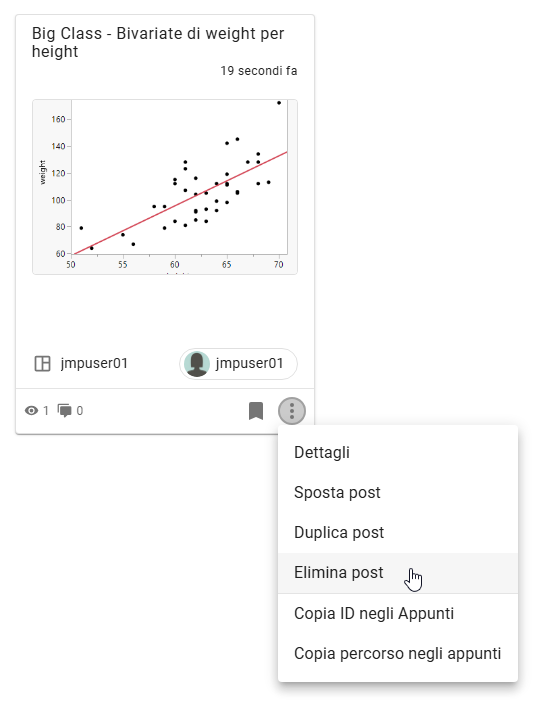

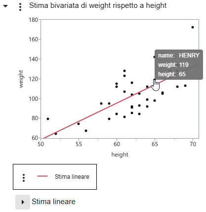

Figura 1.1 Riepilogo post in uno spazio e in una cartella (formato griglia)
Post Summary in a Space and Folder (Grid Format)
Nota: È possibile visualizzare i riepiloghi dei post come griglia o come elenco. Vedere Modifica del formato di riepilogo.
Nel riepilogo del post, vengono visualizzati il titolo, la data dell'ultimo aggiornamento, lo spazio di lavoro in cui si trova il post, l'utente che ha pubblicato il post, il numero di visualizzazioni o commenti del post e molto altro ancora.
Fare clic sul riepilogo di un post per aprirlo.

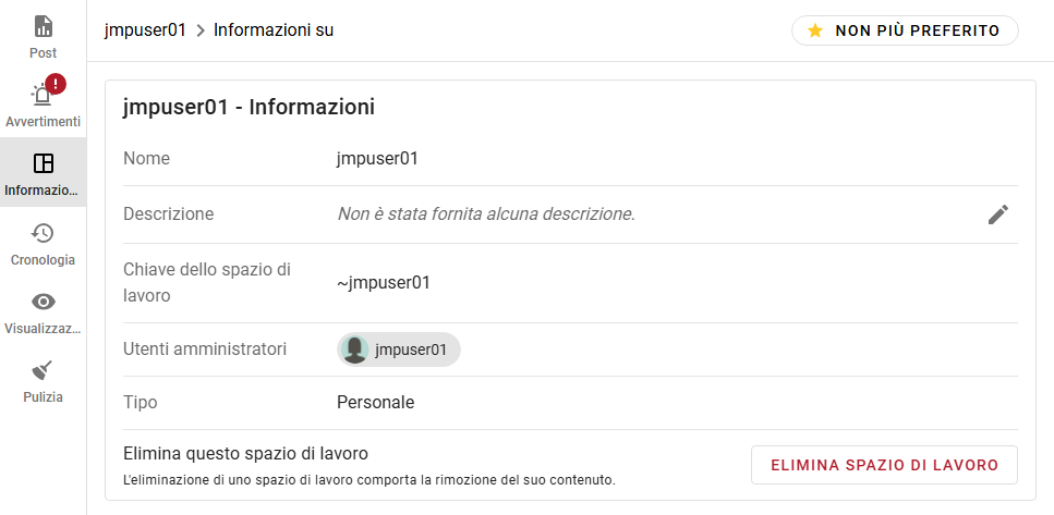

Visualizzazione dei dettagli su uno spazio di lavoro
Per gli spazi di lavoro a cui si ha accesso, se ne vedono i dettagli, come la descrizione, la chiave (per lo scripting), gli amministratori e gli attributi.
In uno spazio di lavoro, fare clic su Informazioni su Image shown here.
Figura 1.2 Dettagli su uno spazio di lavoro
Details About a Space
Nota: Solo gli amministratori degli spazi di lavoro possono modificare i dettagli o eliminare gli spazi.

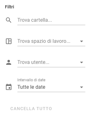

È possibile sfogliare tutta la cronologia o restringere la ricerca utilizzando i filtri.
Nei filtri, inserire qualsiasi combinazione di utenti, tipi di accesso e date.

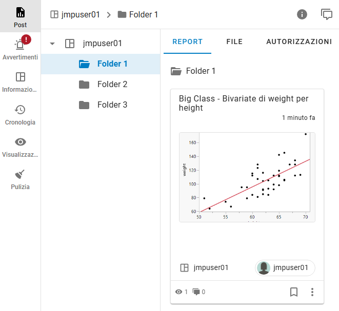

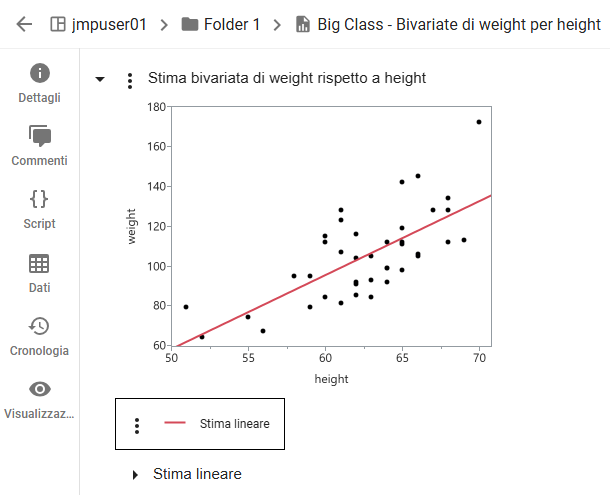

Per aprire un post di report o di dati da uno spazio di lavoro:
Fare clic su Post Image shown here dal riquadro di sinistra.
Fare clic su una cartella.
Fare clic su un post nella scheda Report. Per aprire un post di dati, fare clic sulla scheda File, poi fare clic su un post di dati.
Figura 1.9 Post in uno spazio di lavoro e in una cartella
Post in a Space and Folder
A seconda delle autorizzazioni, oltre a vedere i dettagli, aggiungere commenti, visualizzare la cronologia e vedere chi ha visualizzato i dati, è possibile:
Visualizzare, modificare, copiare o scaricare lo script JSL che crea il post.
Accedere o modificare i dati associati al post.

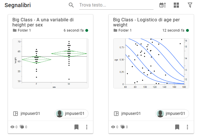

Aggiunta di un segnalibro a un post o a una cartella
In un post o in una cartella fare clic su Image shown here per aggiungere un segnalibro al post o alla cartella.
Per vedere tutti i post e le cartelle contrassegnati da un segnalibro, in alto a destra fare clic sull'icona Segnalibri Image shown here.
Per rimuovere un segnalibro, fare clic su Image shown here per rimuoverlo da un post o una cartella.
Figura 1.12 Esempio della pagina Segnalibri
Example of the Bookmarks Page
Eliminazione di un post
È possibile eliminare i post o le cartelle a cui si è autorizzati a contribuire.
Nota: non è possibile eliminare un post di dati se un post di JMP Live sta utilizzando i dati.
Per eliminare un singolo post di JMP Live o una cartella da un post, uno spazio di lavoro o un riepilogo di post, fare clic su Image shown here > Elimina post.
Se i dati associati a un post di report non sono più utilizzati da alcun report, viene richiesto di eliminarli.

Nei filtri, immettere qualsiasi combinazione di date, azioni, utenti e se l'azione è riuscita o meno.

Copiare l'ID di un post in uno dei seguenti modi:
Fare clic su File. Accanto a un post, fare clic su Image shown here > Copia ID negli Appunti.
Fare clic su Report. Su un post, fare clic su Image shown here > Copia ID negli Appunti.

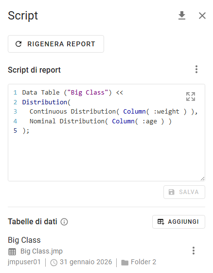

Modifica di uno script
In un post di JMP Live, è possibile modificare lo script JSL che genera il report.
In un post, fare clic su Script.
Sotto Script di report, modificare lo script utilizzando JSL.
Suggerimento: Per aumentare le dimensioni della finestra, fare clic su Image shown here.
Fare clic su Salva.
Fare clic su Rigenera report.
Tornare allo script originale
Accanto a Script di report, fare clic su Image shown here > Visualizza script originale.
Fare clic su Image shown here per copiare lo script.
Fare clic su Chiudi.
Selezionare l'intero script JSL e incollare lo script originale.
5.
Fare clic su Salva.
6.

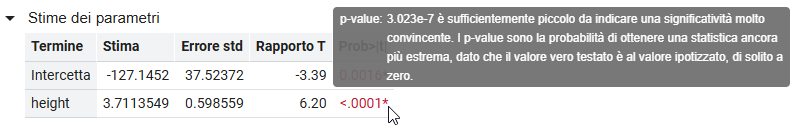

In un post di report JMP Live, è possibile visualizzare le informazioni sui punti di dati nei grafici o nei calcoli dei report.
Toccare o fare clic su Identifica oggetti Image shown here.
Toccare o passare il mouse su un punto di dati o un calcolo.
Figura 1.16 Vedere i valori di un punto di dati
See a Data Point’s Values
Figura 1.17 Vedere una spiegazione del calcolo di un p-value
See an Explanation of a P-Value Calculation

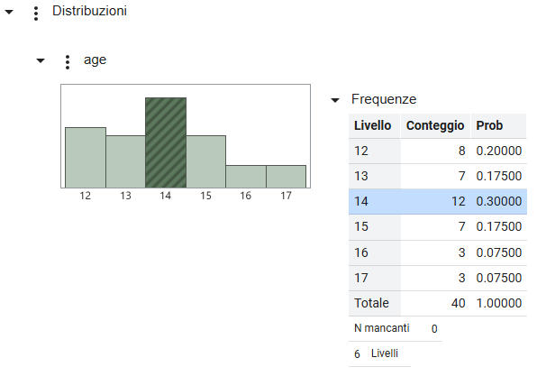

Se il post di JMP Live contiene più grafici JMP, quando si selezionano i dati in un grafico, questi vengono evidenziati in tutti i grafici.
Figura 1.18 Seleziona dati in grafici collegati
Select Data in Linked Graphs
Viene selezionata una barra dell'istogramma nel grafico in alto. Le righe corrispondenti sono evidenziate nel grafico a dispersione e nell'istogramma marginale.
Selezionando i dati in un grafico, in una legenda o in un report, è possibile evidenziare i dati corrispondenti.
Figura 1.19 Selezionare i dati in un grafico per evidenziarli in un report
Select Data in a Graph to Highlight it in a Report
Viene selezionata una barra dell'istogramma e i dati corrispondenti sono evidenziati nel report Frequenze. È inoltre possibile selezionare una riga del report per evidenziare i dati corrispondenti nell'istogramma.

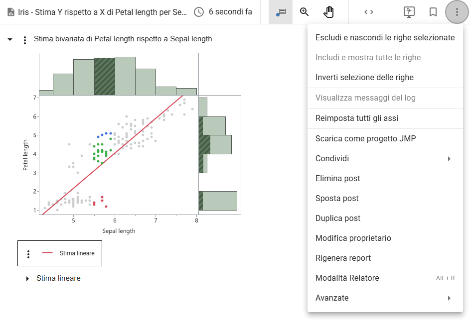

Esclusione e occultamento dei dati nei grafici
Dopo avere selezionato i dati in un grafico di JMP, è possibile escluderli dai calcoli del report e nasconderli nei grafici. I rapporti e i grafici si aggiornano automaticamente.
Figura 1.20 Opzioni del menu Report
Report Menu Options
Per escludere e nascondere dati, fare clic con il tasto destro del mouse sul grafico o utilizzare queste opzioni del menu Altro Image shown here in alto a destra:
Nota: Se il post contiene un filtro sui dati locali, la maggior parte di queste opzioni non viene visualizzata perché si utilizza invece il filtro sui dati locali.
Escludi e nascondi le righe selezionate
Esclude e nasconde i dati selezionati.
Includi e mostra tutte le righe
Include e mostra tutti i dati esclusi o nascosti.
Inverti selezione righe
Modifica la selezione corrente dei dati deselezionati.

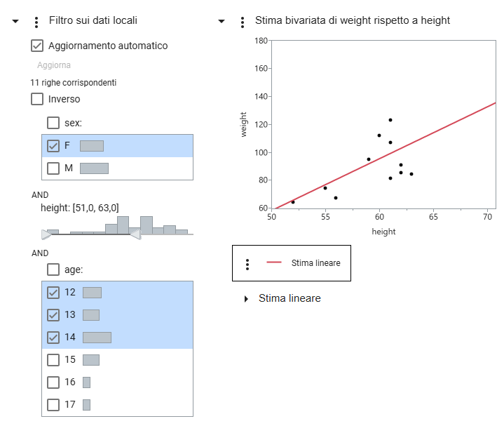

Filtrare i dati nei grafici
Se il report originale di JMP includeva un filtro sui dati locali, è possibile utilizzarlo per concentrarsi su dati specifici e vedere l'impatto sui grafici di JMP Live.
Figura 1.21 Filtrare i dati nei grafici
Filter Data in Graphs
Suggerimento: Le selezioni effettuate nel filtro sui dati locali vengono acquisite nell'URL. È possibile copiare e incollare l'URL per condividere le selezioni con altri utenti.
Nel Filtro sui dati nell'esempio Grafici, le scelte del filtro mostrano solo le femmine tra i 51 e i 63 pollici di altezza che hanno un'età compresa tra 12 e 14 anni.
Suggerimento: Se sono selezionate più categorie e si desidera selezionare una singola categoria, fare clic sulla categoria (non sulla casella di controllo).
Opzioni del filtro sui dati locali
Filtro condizionale
Limita le opzioni nel filtro sui dati locali per condizione. Per ulteriori informazioni sui filtri condizionali dei dati, consultare “Opzioni associate al triangolo rosso per il filtro sui dati” nella Guida in linea di JMP.
Nota: Questa opzione non compare se è presente più di un gruppo OR o se le colonne non sono gerarchiche.
Seleziona righe filtrate nei grafici
Seleziona tutte le righe filtrate nei grafici.
Mostra righe filtrate nei grafici
Mostra tutte le righe filtrate nei grafici.
Includi righe filtrate nei calcoli
(Solo JMP Live e JMP Public) Include solo le righe filtrate nei calcoli del report.
Aggiornamento automatico
(Solo JMP Live e JMP Public) Abilita gli aggiornamenti automatici del filtro sui dati locali.
Inverso
Inverte i filtri attualmente selezionati.
Nota: Se il grafico contiene segmenti Area o Riempimento tra le opzioni, è necessario aggiornare il post per visualizzare le modifiche relative all'opzione Inverso.
Aggiornamento manuale dei filtri sui dati
Se l'aggiornamento automatico di un post richiede molto tempo, è possibile aggiornare manualmente le selezioni dei filtri sui dati.
Fare clic su Aggiornamento automatico per deselezionare questa opzione.
Apportare le modifiche al filtro sui dati locali.
I grafici non si aggiornano man mano che si apportano le modifiche.
Fare clic su Aggiorna.

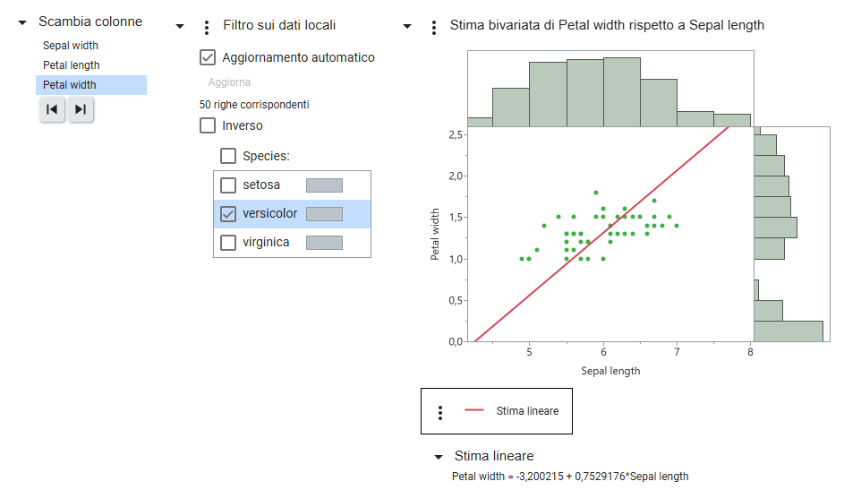

Scambio delle colonne di dati nei grafici

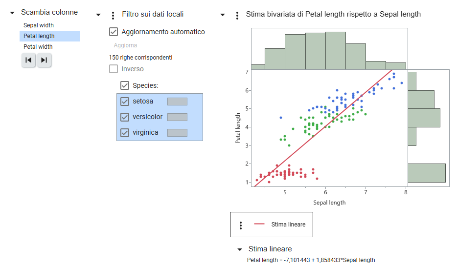

Se il report originale di JMP includeva Scambia colonne, è possibile analizzare rapidamente diverse variabili senza ricreare l'analisi. Quando si sceglie una variabile diversa in JMP Live, le analisi vengono ricalcolate automaticamente utilizzando la nuova variabile.
Nel seguente esempio, utilizzando i dati di Fisher sugli iris, il post di JMP include Scambia colonne e un Filtro sui dati locali.
Figura 1.22 Selezioni iniziali
Initial Selections
Inizialmente in Scambia colonne è selezionata Lunghezza dei petali (la colonna originale). Tutte le specie sono mostrate nel Filtro sui dati locali. Queste selezioni si riflettono nel grafico e nei calcoli.
Figura 1.23 Selezioni aggiornate
Updated Selections
In questo esempio, in Scambia colonne è selezionata Larghezza dei petali e nel Filtro sui dati locali è selezionata solo la specie versicolor. Il grafico e i calcoli si aggiornano in base a queste selezioni.
Suggerimento: Le selezioni effettuate nel Filtro sui dati locali e Scambia colonne vengono acquisite nell'URL. È possibile copiare e incollare l'URL per condividere le selezioni con altri utenti.

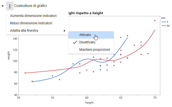

Personalizzazione dei grafici
Nota: Queste personalizzazioni sono temporanee mentre si è nel post di JMP Live.
Per ridimensionare un grafico in JMP Live, fare clic sui bordi del grafico e trascinare. È inoltre possibile ridimensionare un post a scorrimento in un dashboard JMP Live.
Usare le opzioni del menu Altro Image shown here per personalizzare gli elementi del grafico.
Figura 1.24 Adatta un grafico rispetto alla finestra
Fit a Graph to the Window
È possibile aumentare o diminuire le dimensioni dei marcatori per tutti i grafici che li includono. Per i grafici del Costruttore di grafici e Carta di controllo, è possibile dimensionare automaticamente il grafico in base alle dimensioni della finestra del browser, attivando l'opzione Adatta alla finestra.
Nota: Le opzioni di questo menu variano a seconda del tipo di grafico o di piattaforma JMP.

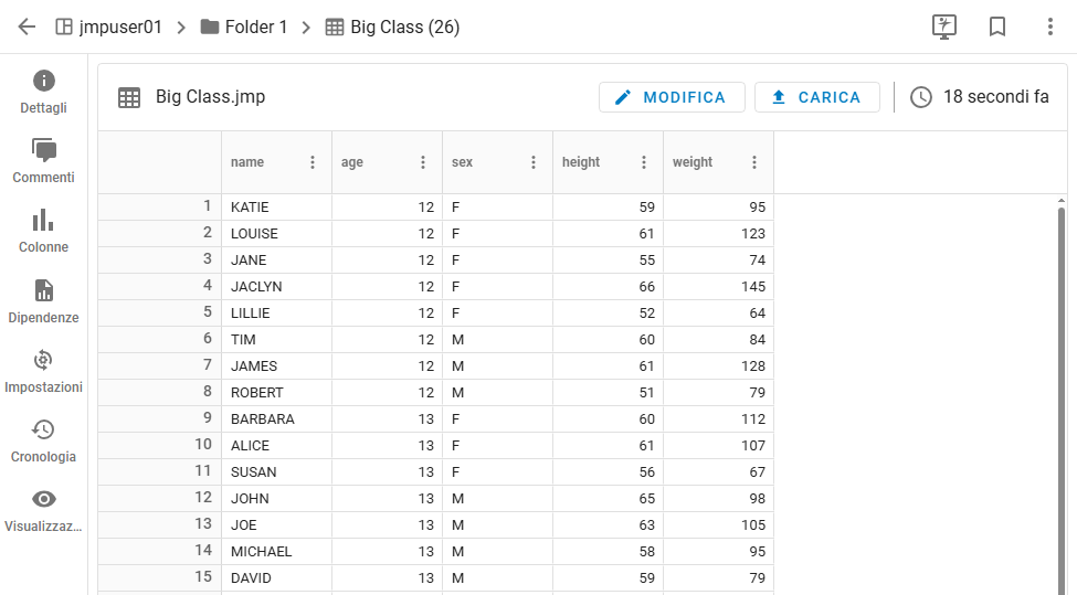

Apertura di una tabella di dati
In uno spazio di lavoro o in una cartella, fare clic sulla scheda File.
Fare clic su un post di dati Image shown here.
Figura 1.25 Esempio di tabella di dati
Example Data Table

Modifica di una tabella di dati
La modifica di un post di una tabella dati richiede l'autorizzazione a contribuire, all'Amministrazione dati o all'Immissione dati.
In un post di report, fare clic su Dati Image shown here.
In Dati, fare clic su una tabella di dati.
In alto, fare clic su Modifica.
Note:
Solo una persona alla volta può modificare una tabella di dati. Se si tenta di modificare dati su cui qualcuno sta già lavorando, viene visualizzato un messaggio di avvertimento.
È possibile utilizzare i seguenti tasti di scelta rapida:
I tasti freccia si spostano tra le celle.
Il tasto Invio salva le modifiche in una cella.
Il tasto Esc annulla le modifiche in una cella.
Aggiunta di righe a una tabella di dati
Fare clic con il tasto destro del mouse su una tabella e selezionare Aggiungi righe.
Utilizzare le frecce per impostare il numero di righe da aggiungere.
Fare clic su OK.

Scaricare script
In un post di report, fare clic su Script Image shown here.
Fare clic su Image shown here per scaricare lo script JSL.
(Facoltativo) Per copiare uno script, fare clic su Image shown here.

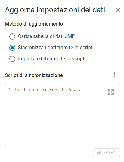

Come metodo di sincronizzazione, selezionare Sincronizza dati tramite script.
Figura 1.26 Sincronizzare i dati tramite uno script
5.
Creare lo script di sincronizzazione. Vedere Esempi di script di sincronizzazione.
6.
Incollare lo script di sincronizzazione in Sincronizza script.
7.
Fare clic su Salva.

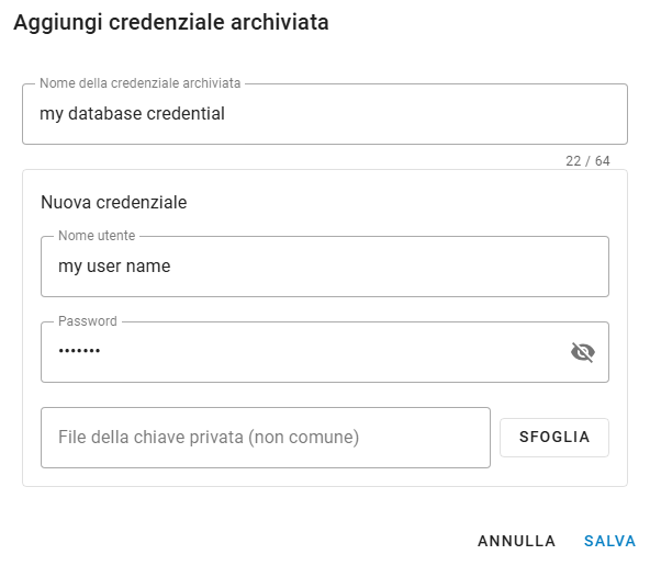

Aggiunta o aggiornamento delle credenziali
In alto a destra, fare clic su la propria icona utente > Impostazioni.
Dal riquadro di sinistra, fare clic su Credenziali Image shown here.
Per aggiornare le credenziali:
Fare clic su Image shown here per modificare le credenziali. Aggiornare il nome della credenziale. Fare clic su Aggiorna credenziale per modificare il nome utente e la password.
Fare clic su Elimina Image shown here per eliminare una credenziale.
Per aggiungere una nuova credenziale, fare clic su Image shown here.
Figura 1.27 Aggiungere le credenziali archiviate
5.
Assegnare un nome alla credenziale.
Suggerimento: Utilizzare un nome che aiuti a identificare la credenziale, ad esempio il nome del database.
6.
Immettere il nome utente e la password della credenziale.
7.
(Facoltativo) Caricare un file della chiave privata.
A seconda del fornitore dell’origine dati, alcuni processi di autenticazione richiedono l'uso di un file della chiave privata.
8.
Fare clic su Salva.

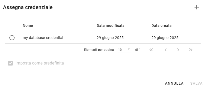

Assegnazione di credenziali
Se i comandi JSL nello script di sincronizzazione richiedono credenziali per accedere a un server o a un database esterno, è possibile aggiungere e assegnare tali credenziali in modo sicuro. Nello script di sincronizzazione, le credenziali sono rappresentate da segnaposti generici (%_PWD_% e %_UID_%) e non sono visibili. Quando si esegue lo script di sincronizzazione, lo script sostituisce i segnaposti generici con le credenziali effettive.
Assicurarsi di avere creato uno script di sincronizzazione. Vedere Creare uno script di sincronizzazione.
Fare clic su Assegna in Credenziali.
Figura 1.28 Assegnare una credenziale esistente
5.
Fare clic su Image shown here per creare una nuova credenziale. Vedere Aggiunta o aggiornamento delle credenziali. Oppure selezionare la credenziale che si desidera utilizzare.
6.
(Facoltativo) Fare clic su Imposta come predefinita per rendere disponibile la credenziale nello script di sincronizzazione.
7.
Fare clic su Salva.

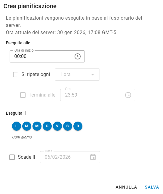

Pianificazione di una sincronizzazione
La programmazione di una sincronizzazione richiede l'autorizzazione dell'amministratore dei dati. È possibile pianificare la sincronizzazione dei dati con una frequenza di 10 secondi o una volta alla settimana. È anche possibile avere diverse pianificazioni per un post di dati. Ad esempio, una pianificazione potrebbe prevedere la sincronizzazione dei dati ogni martedì alle 21:00, mentre un'altra potrebbe prevedere la sincronizzazione dei dati ogni ora ogni venerdì dalle 8:00 alle 17:00.
Nota: Gli orari si basano sul fuso orario in cui si trova il server JMP Live.
Fare clic su Impostazioni.
5.
Assicurarsi di creare e archiviare le credenziali in JMP Live se i dati provengono da terzi e utilizzano credenziali. Vedere Assegnazione di credenziali.
6.
Fare clic su Crea accanto a Sincronizza pianificazioni.
Figura 1.29 Creare una pianificazione di sincronizzazione
7.
Selezionare i seguenti dettagli:
Ora di avvio della sincronizzazione.
Giorni della settimana in cui eseguire la sincronizzazione.
(Facoltativo) Per sincronizzare ripetutamente i dati in un periodo di tempo, specificare la frequenza con cui ripetere la sincronizzazione dei dati e l'ora in cui interromperla.
(Facoltativo) Impostare una data di scadenza della sincronizzazione. La data di scadenza è comprensiva, quindi la sincronizzazione scade alle 23:59 del giorno indicato.
8.
Fare clic su Salva.
9.
In Sincronizza pianificazioni è possibile abilitare, modificare o eliminare una pianificazione.

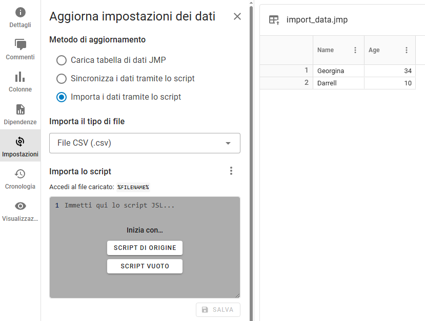

Creare lo script di importazione

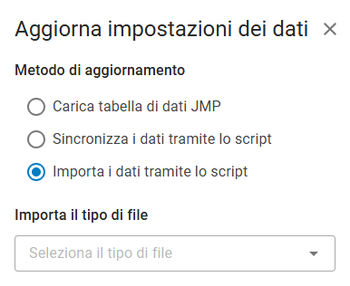

Da un post di dati, fare clic su Impostazioni Image shown here.
Come metodo di aggiornamento, selezionare Importa i dati tramite script.
Figura 1.30 Importare i dati tramite uno script
Selezionare il tipo di file da importare.
Creare lo script di importazione utilizzando JSL.
5.
Incollare lo script di importazione in Importa script.
6.
Fare clic su Salva.

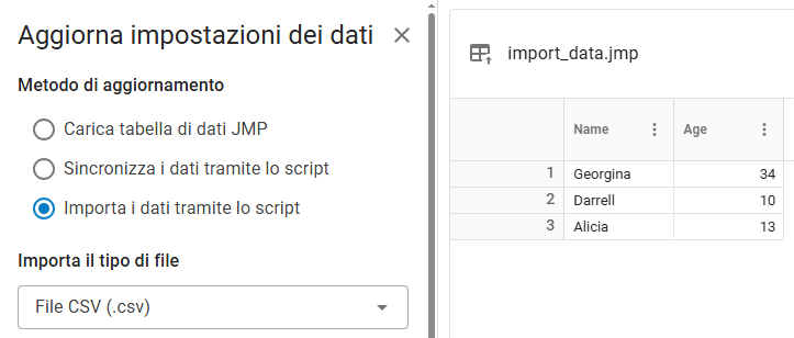

Esempio di importazione dei dati
In questo esempio, si dispone di un file CSV con nomi ed età. Aprire il file in JMP, che lo converte in una tabella di dati JMP. Pubblicare la tabella di dati JMP su JMP Live.
I dati del file CSV possono cambiare, quindi si desidera aggiornare i dati in JMP Live importando i dati più recenti dal file CSV.
Dal post di dati, fare clic su Impostazioni Image shown here.
Selezionare Importa i dati tramite script.
Selezionare File CSV.
Figura 1.31 Importazione di dati da un file CSV

Ripristino della versione precedente
Per ripristinare gli aggiornamenti alla versione precedente:
In alto a destra, fare clic su Image shown here > Ripristina la versione precedente.
Fare clic su Ripristina per confermare.
Fare clic su Ricarica per aggiornare i dati.
Fare riferimento a una tabella di dati
Se i dati dipendono da altri dati, è possibile aggiungere un riferimento ai dati originali. Se i dati originali si aggiornano, si aggiornano anche i dati associati. Ad esempio, se la tabella di dati in JMP Live è una tabella di riepilogo creata a partire da un'altra tabella di dati, si farà riferimento a tale tabella.
Fare clic su un post di dati.
Fare clic su Impostazioni Image shown here.
Accanto a Tabelle di dati, fare clic su Aggiungi.
Nota: Questa opzione appare solo se si selezionano i metodi di aggiornamento Aggiorna o Importa.
5.
Selezionare la tabella di dati originale.
6.
Fare clic su Salva.

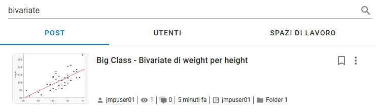

Ricerca in JMP Live
Per trovare post, utenti o spazi di lavoro nell'intero JMP Live, immettere una parola chiave nella casella di ricerca. Fare clic su Post, Utenti o Spazi per vedere specifici tipi di risultati.
Figura 1.33 Esempio di ricerca per parola chiave
Example of Searching by Keyword
Vengono di seguito riportate alcune operazioni possibili dai risultati della ricerca:
Post
Per aprire un post, fare clic sul titolo o sull'immagine.
Per aprire il profilo dell'autore del post, fare clic sul suo nome utente.
Per aprire uno spazio di lavoro o una cartella, fare clic sul rispettivo titolo.
Per inserire un segnalibro in un post, fare clic su Image shown here.
Per copiare l'ID del post per lo scripting, fare clic su Image shown here > Copia ID negli Appunti.
Per spostare o eliminare un post di cui si è proprietari, fare clic su Image shown here > Sposta post o Elimina post.

Utilizzo dei filtri nelle ricerche in JMP Live
È possibile utilizzare i filtri per restringere le ricerche in JMP Live.
Fare clic su Image shown here in alto a destra (ove applicabile).
Immettere qualsiasi combinazione di parole chiave, nomi di utenti, spazi di lavoro o date. È inoltre possibile filtrare in base agli avvertimenti sulla carta di controllo e, in alcuni casi, in base al tipo di post.
Fare clic all'esterno del riquadro Filtri per vedere i risultati.
Per disattivare il filtro, fare clic su Cancella tutto.

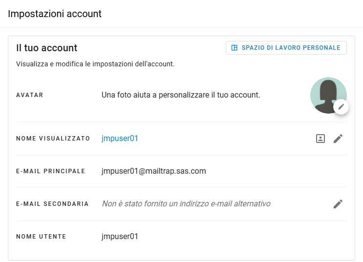

Aggiornamento delle impostazioni di JMP Live
È possibile aggiornare i seguenti elementi nelle impostazioni di JMP Live:
Modificare l'immagine del profilo: accanto ad Avatar, fare clic su Image shown here > Carica nuovo avatar o Ripristina predefinito.
Modificare l'immagine del profilo: accanto a Nome visualizzato fare clic su Image shown here e immettere e salvare il nuovo nome.
Nota: Il nome visualizzato potrebbe non essere modificabile in quanto questa operazione dipende dalle impostazioni di autenticazione del server JMP Live.
Aggiungere un'e-mail secondaria: accanto a E-mail secondaria fare clic su Image shown here e inserire e salvare l'indirizzo e-mail. È possibile inviare notifiche alle e-mail primarie o secondarie, o a entrambe.

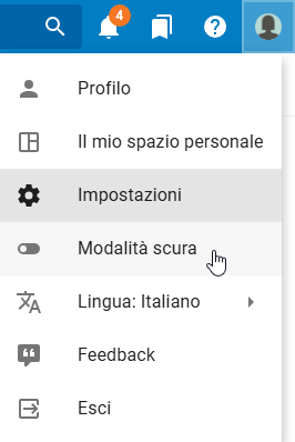

Modifica del tema in modalità scura o chiara
Per cambiare il tema dalla modalità chiara a quella scura, in alto a destra fare clic sull'immagine del profilo > Modalità scura.
