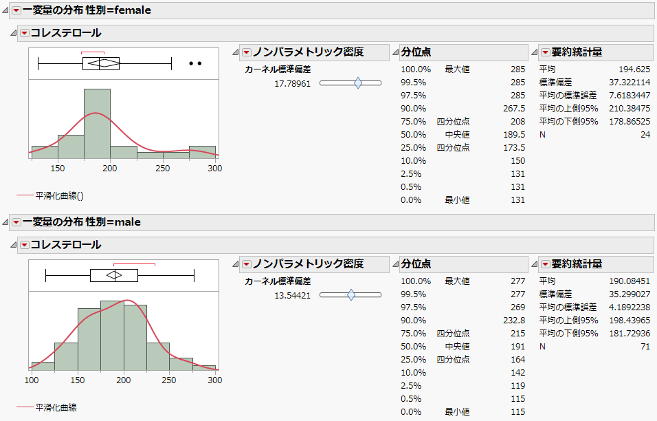

[ヘルプ]>[サンプルデータライブラリ]を選択し、「Lipid Data.jmp」を開きます。
[分析]>[一変量の分布]を選びます。
「コレステロール」を選択し、[Y, 列]をクリックします。
「性別」を選択し、[By]をクリックします。
このように指定すると、性別(femaleとmale)ごとに分析結果が表示されます。
5.
[OK]をクリックします。
6.
「一変量の分布」の横にある赤い三角ボタンをクリックし、メニューから[積み重ねて表示]を選択します。
7.
図3.14 性別ごとの一変量の分布
