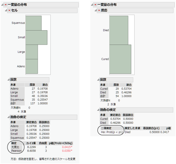

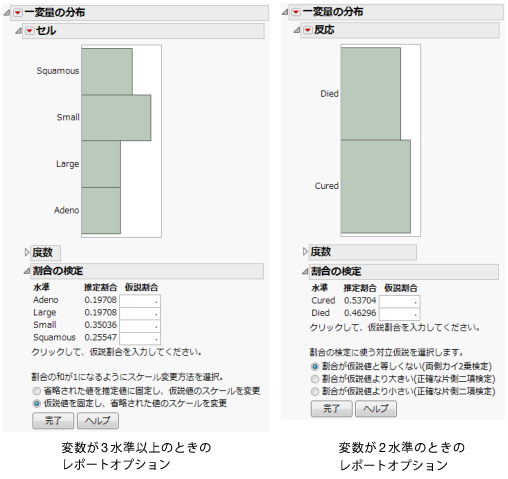

図3.15 「割合の検定」のオプションの例
「割合の検定」のオプションの例の左側における 「仮説割合」のすべてのフィールドに「0.25」と入力します。
[仮説値を固定し、省略された値のスケールを変更]ボタンをクリックします。
[完了]をクリックします。
尤度比検定とPearsonのカイ2乗検定が計算されます。「割合の検定」レポートの例の左側を参照してください。
「割合の検定」のオプションの例の右側における 「仮説割合」の両方のフィールドに「0.5」と入力します。
[割合が仮説値より小さい]ボタンをクリックします。
[完了]をクリックします。
二項検定の正確なp値が計算されます。「割合の検定」レポートの例の右側を参照してください。
図3.16 「割合の検定」レポートの例
