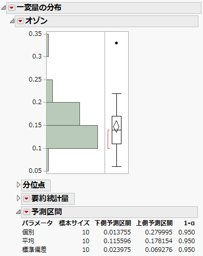

[ヘルプ]>[サンプルデータライブラリ]を選択し、「Cities.jmp」を開きます。
[分析]>[一変量の分布]を選びます。
「オゾン」を選択し、[Y, 列]をクリックします。
[OK]をクリックします。
5.
「オゾン」の横にある赤い三角ボタンをクリックし、メニューから[予測区間]を選択します。
図3.17 「予測区間」ウィンドウ
6.
「予測区間」ウィンドウで、「予測する標本サイズを入力」の横に「10」と入力します。
7.
[OK]をクリックします。
図3.18 「予測区間」レポートの例
