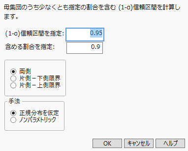

「オゾン」の横にある赤い三角ボタンをクリックし、メニューから[許容区間]を選択します。
図3.19 「許容区間」ウィンドウ
6.

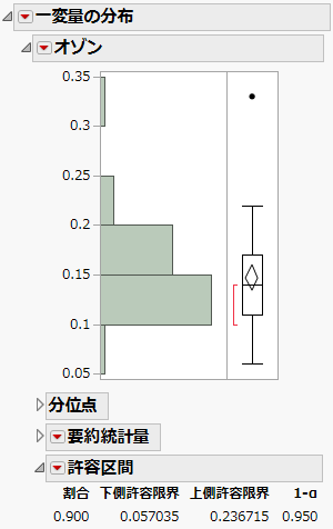

デフォルトの値をそのまま使用し、[OK]をクリックします。
図3.20 「許容区間」レポートの例
