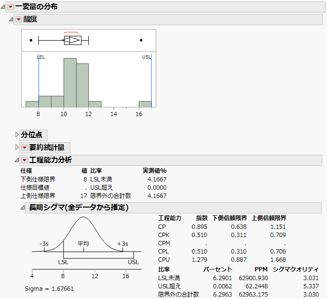

[分析]>[一変量の分布]を選びます。
「酸度」を選択し、[Y, 列]をクリックします。
[OK]をクリックします。
5.
「酸度」の横にある赤い三角ボタンをクリックし、メニューから[工程能力分析]を選択します。
6.
「下限仕様限界」に「8」と入力します。
7.
「上限仕様限界」に「17」と入力します。
8.
残りの設定項目についてはデフォルトの値をそのまま使用し、[OK]をクリックします。
9.
「酸度」の横にある赤い三角ボタンをクリックし、[ヒストグラムオプション]>[縦に表示]の選択を解除します。
図3.21 「工程能力分析」レポートの例
