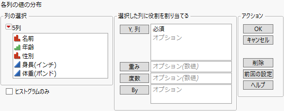

「一変量の分布」プラットフォームを起動するには、[分析]>[一変量の分布]を選択します。
図3.4 「一変量の分布」の起動ウィンドウ
度数の変数を指定します。データがすでに要約されている場合に便利です。度数の変数には、Y値の発生頻度を含む変数を指定してください。度数の合計は、「要約統計量」レポートに全体の度数([N])として表示されます。「要約統計量」レポートに表示されるすべての統計量(平均や標準偏差など)が、度数を考慮して計算されます。
