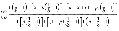

ベータ二項分布は、x|πが二項分布(n,π)に従い、πがベータ分布(α,β)に従うという仮定から導出できます。ベータ二項分布には、p = α/(α+β)とδ = 1/(α+β+1)の2つのパラメータがあります。パラメータδは、過分散パラメータです。δ > 0の場合は、過大分散、つまり通常の二項分布よりも分散が大きくなります。δ < 0の場合は、過小分散です。δ = 0の場合、xは二項分布(n,p)に従います。ベータ二項分布は、の場合にのみ存在します。
E(x) = np
Var(x) = np(1-p)[1+(n-1)δ]
前述のとおり、x|πは二項分布(n,π)に従い、πはベータ分布(α,β)に従うと仮定されています。このプラットフォームでは、p = α/(α+β)とδ = 1/(α+β+1)のパラメータ推定値が計算されます。αとβの推定値は、次式で計算できます。
ただし、δの推定値が0の場合は、上記の式が使用できません。その場合、ベータ二項分布は、確率pの二項分布となり、がそのpの推定値となります。
