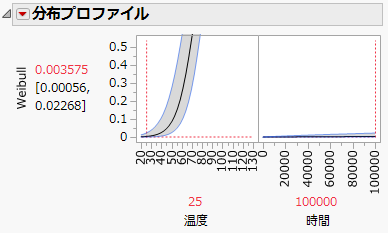

緑色の三角ボタンをクリックし、「寿命の二変量」テーブルスクリプトを実行します。
「温度」の上の「105」をクリックし、「25」に変更します。
「時間」の上の「750.5」をクリックし、「100,000」に変更します。

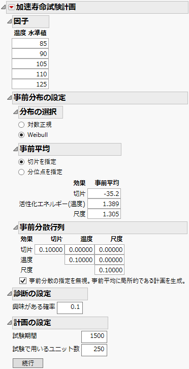

[1因子]と[連続して観測]を選択し、[続行]をクリックします。
「因子名」に「温度」と入力します。
「水準数」に「5」と入力します。
5.
「最低使用条件」と「最高使用条件」の両方に「25」と入力します。
6.
「最高試験条件」に「85」、「最低試験条件」に「125」と入力します。
7.
[続行]をクリックします。
8.
「温度 水準値」に「85」、「90」、「105」、「110」、「125」と入力します。
9.
「分布の選択」で[Weibull]が選択されていることを確認します。
10.

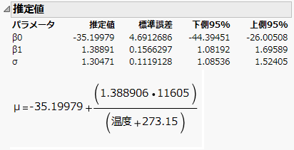

「事前平均」の下で[切片を指定]を選択します。「寿命の二変量」の「推定値」アウトラインの加速モデルパラメータ(「Weibull 結果」レポートの[統計量]タブにある)を入力します。
図22.11 「Weibull 結果」アウトラインのパラメータ推定値およびあてはめたモデル
「切片」に「-35.200」と入力します。
「活性化エネルギー(温度)」に「1.389」を入力します。
「尺度」に「1.305」と入力します。
Weibull分布の加速寿命モデルにおいて、JMPでは、位置パラメータμおよび尺度パラメータσによって分布が表現されています。通常のαおよびβのパラメータ化に対しては、尺度パラメータはσ=1/βになっています。 第 “Weibull分布”を参照してください。
11.
「計画の設定」で、「試験期間」に「1500」と入力します。
12.
「試験で用いるユニット数」に「250」と入力します。
設定後の計画の詳細ウィンドウは、入力を完了した「加速寿命試験計画」です。
図22.12 設定後の計画の詳細ウィンドウ

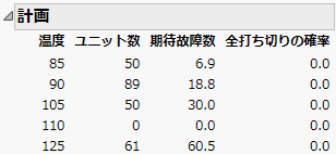

元の試験における「温度」の各設定にあるユニットを考慮するため、「候補の実験数」で次の値を入力します。

図22.13 最適計画
図22.14 温度 = 25、時間 = 100000の分布プロファイル
