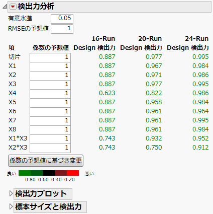

図16.20 3つの計画の「検出力分析」アウトライン
3つの計画の「検出力分析」アウトラインは、第 “異なる実験回数の計画”で作成された3つの計画の「検出力分析」アウトラインです。この例では、「モデル」に2つの2因子間交互作用も追加しています。
検出力の数値は、[係数の予想値に基づき変更]の下に表示されるカラーグラデーションで色付けされます。「検出力分析」の赤い三角ボタンのメニューで、色の設定を変更できます。第 “カラーバー”を参照してください。
「検出力プロット」の詳細については、第 “検出力プロット”を参照してください。
モデル項に対応している係数の値。この値は、検出力の計算に使われます。「係数の予想値」列に新しい値を入力し、[係数の予想値に基づき変更]ボタンをクリックすると、「検出力」の計算結果が更新されます。
「係数の予想値」列に新しい値を入力し、[係数の予想値に基づき変更]ボタンをクリックすると、「検出力」の列が更新されます。

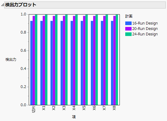

図16.21 3つの計画の検出力プロット
3つの計画の検出力プロットの「検出力プロット」は、第 “異なる実験回数の計画”で作成された3つの計画に関するものです。

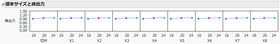

図16.22 3つの計画の「標本サイズと検出力」プロット
3つの計画の「標本サイズと検出力」プロットの「標本サイズと検出力」プロットは、第 “異なる実験回数の計画”で作成された3つの計画に関するものです。
