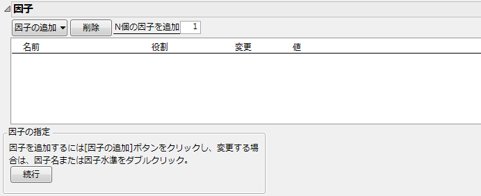

ヒント: 「因子」アウトラインが完成したら、赤い三角ボタンのメニューから[因子の保存]を選択することを検討してください。これにより、因子の名前、役割、変更、値がデータテーブルに保存され、後で再利用できるようになります。
図4.18 「因子」アウトライン
因子の種類を選択します。詳細については、第 “因子の種類”を参照してください。
複数の因子を追加します。追加する因子の個数を入力してから、[因子の追加]をクリックして因子の種類を選択してください。「N個の因子を追加」を繰り返すことで、異なる種類の因子を複数追加することができます。
因子水準の変更の難度を、[容易]、[困難]、[非常に困難]の中から選択します。デフォルト値の[容易]を変更するには、値をクリックします。因子の変更を[困難]または[非常に困難]に指定すると、ランダム化において、それらの設定に対応した制約が課せられます。因子リストに[困難]な因子がない場合、因子を[非常に困難]に指定することはできません。変更の難易度を指定すると、データテーブルに「因子の変更」列プロパティが保存されます。詳細については、第 “変更とランダムブロック”を参照してください。
因子の水準を削除するには、値をクリックし、キーボードのDeleteキーを押し、最後にテキストボックスの外をクリックします。
「変更」の項目を変更するには、「変更」列の値をクリックして適切な値を選択します。
値を編集するには、「値」列の値をクリックします。
因子の種類を選択するには、「カスタム計画」の[因子の追加]をクリックします。
