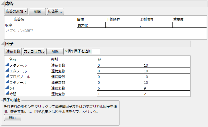

因子とその設定は、「Extraction Factors.jmp」サンプルデータにまとめられています。決定的スクリーニング計画を作成して、調べてみましょう。
赤い三角ボタンをクリックし、メニューから[因子のロード]を選択します。
「Design Experiment」フォルダにある「Extraction Factors.jmp」サンプルデータを開きます。
図7.2 抽出計画の応答と因子

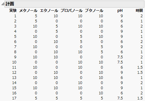

[計画の作成]をクリックします。
図7.3 「計画」アウトライン

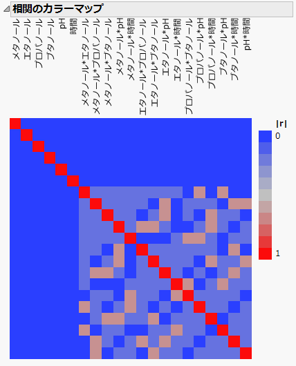

「計画の評価」>「相関のカラーマップ」アウトラインを開きます。
図7.4 抽出計画の相関のカラーマップ
「出力オプション」パネルで、「実験の順序」に[ランダム化]が選択されています。

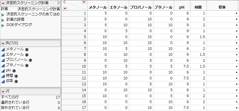

[テーブルの作成]をクリックすると、抽出工程の決定的スクリーニング計画のような計画のデータテーブルが表示されます。
図7.5 抽出工程の決定的スクリーニング計画
