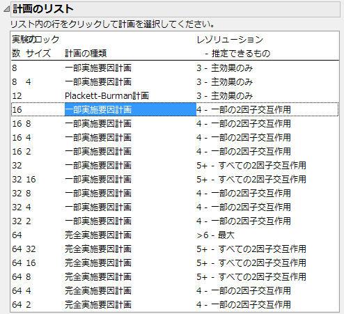

6つの連続変数に対するスクリーニング計画の一覧のように、実験回数16、ブロック因子なしの一部実施要因計画を選択します。
9.

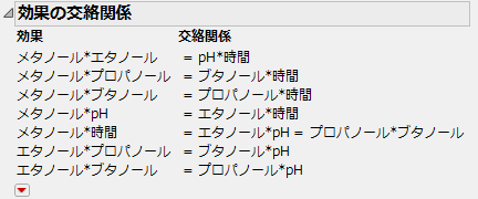

「計画の表示と変更」>「効果の交絡関係」アウトラインを開きます。
図7.7 一部実施要因計画の「効果の交絡関係」
実験数16の一部実施要因計画の「効果の交絡関係」アウトラインは、すべての2因子間交互作用が、少なくとも1つの別の2因子間交互作用と交絡していることを示しています。この一部実施要因計画では、「メタノール*pH」が、「エタノール*時間」と完全交絡しています。このため、ある2因子間交互作用の影響を確認するには、実験を追加する必要があります。なお、「エタノール*時間」の交互作用は、因子を別の順序で指定すると、今回の例とは別の2因子間交互作用と交絡するようになります。
