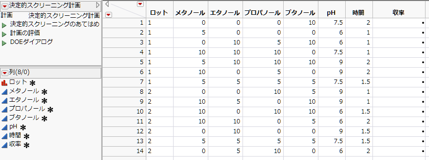

[計画の作成]をクリックします。
「因子」アウトラインと「計画」アウトラインに「ブロック」が追加されていることを確認してください。
9.
10.
[テーブルの作成]をクリックします。
ここまでの操作により、実験を実施し、計画のデータテーブル(ブロック因子を含めた決定的スクリーニング計画)の「収率」列にデータを記録する準備ができました。「Extraction2 Data.jmp」サンプルデータに、この実験の結果が含まれています。なお、「Extraction2 Data.jmp」サンプルデータの実験の順序は、ブロック因子を含めた決定的スクリーニング計画とは異なります。

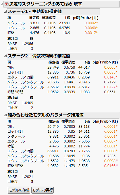

計画のデータテーブルの「テーブル」パネルで、「決定的スクリーニングのあてはめ」スクリプトの横にある緑の三角ボタンをクリックします。
「組み合わせたモデルのパラメータ推定値」レポートの下にある[モデルの実行]ボタンをクリックします。

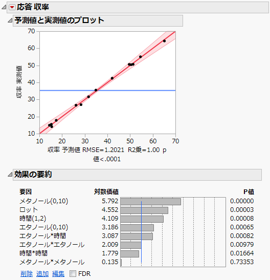

図7.10 「最小2乗法によるあてはめ」レポート

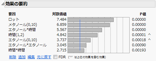

「予測値と実測値のプロット」には、あてはまりの悪さを示す証拠が見当たりません。「効果の要約」レポートからは、「メタノール*メタノール」が有意でないこともわかります。この効果はモデルから取り除くことにします。
図7.11 最終的な重要効果の組み合わせ
