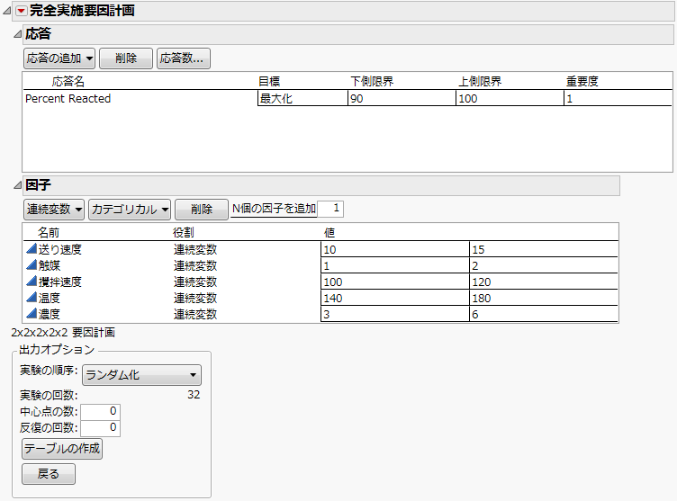

「完全実施要因計画」の赤い三角ボタンをクリックし、[応答のロード]を選択します。
5.
「完全実施要因計画」の赤い三角ボタンをクリックし、[因子のロード]を選択します。
6.
[続行]をクリックします。
図12.2 完全実施要因計画の「応答」パネルと「因子」パネル
メモ: 第 7 步で乱数シード値を設定すると、計画テーブルの実験はこの例と同じ順序で表示されます。同じ結果でなくても良い場合は、この手順は不要です。
7.
8.

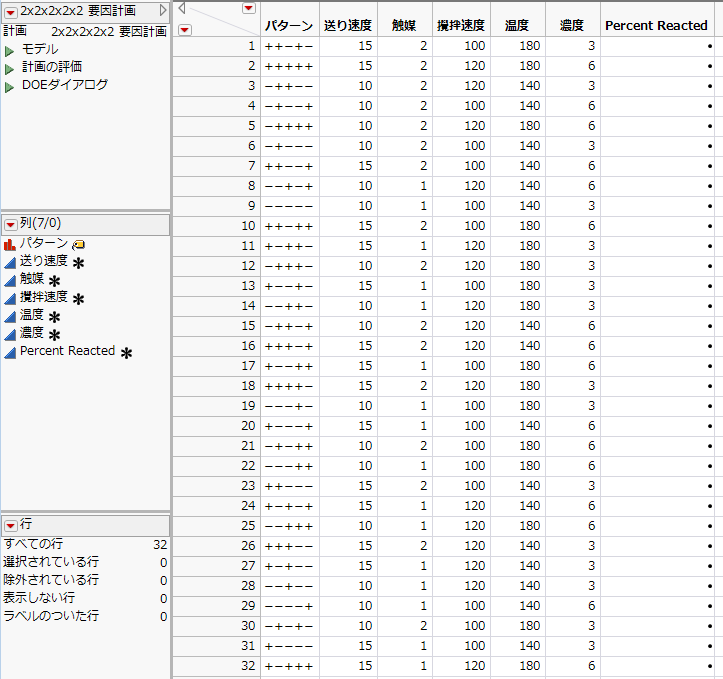

[テーブルの作成]をクリックします。
計画のデータテーブルにおける最初の列には、各実験における因子の水準の組み合わせが、+記号(高い値)と-記号(低い値)で示されます。テーブルには、実験を行った後に応答値を入力するための「Percent Reacted」という空白の列も用意されています。
図12.3 反応実験の完全実施要因計画
