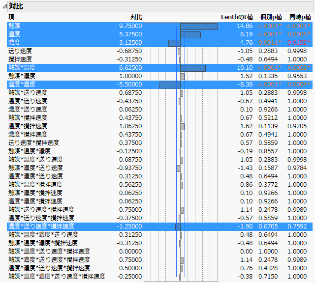

図12.4 「Reactor 32 Runs.jmp」の「対比」レポート

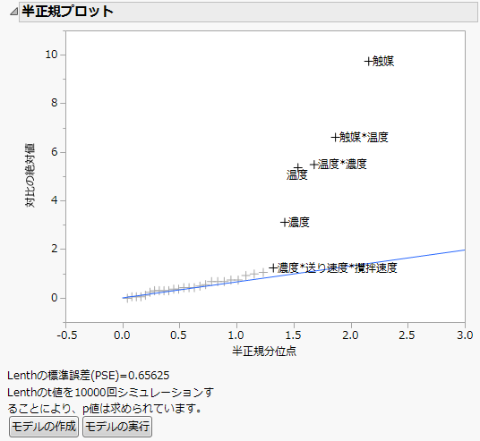

図12.5 「Reactor 32 Runs.jmp」の半正規プロット
「Reactor 32 Runs.jmp」の「対比」レポートの「対比」アウトラインによると、「濃度*送り速度*攪拌速度」の3次交互作用の個別p値と同時p値は、それぞれ0.0705と0.7592となっています。「半正規プロット」で目立たないのに加え、p値も大きいので、この効果はモデルに含めないことにします。
「半正規プロット」上でドラッグして四角い枠を描き、「濃度*送り速度*攪拌速度」を除くラベルつきの効果をすべて選択します。
[モデルの作成]をクリックすると、5つの効果を含むモデルのあてはめウィンドウが開きます。

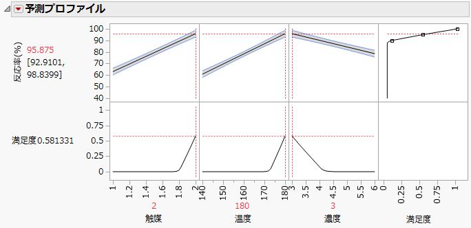

「予測プロファイル」の赤い三角ボタンをクリックして、[最適化と満足度]>[満足度の最大化]を選択します。
図12.6 満足度を最適化する設定と予測プロファイル
この設定における「反応率(%)」の予測平均値は95.875で、信頼区間は92.91から98.84となっています。ここで特定された3つの因子の設定値は、どれも実験に使用した範囲のうち、最高または最低の値となっていることに注目してください。今後の実験では、この設定値を超える値を使用して、工程の振る舞いを調べる必要があるでしょう。
