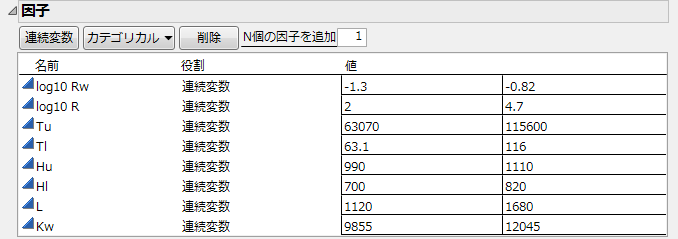

[ヘルプ]>[サンプルデータライブラリ]を選択し、「Design Experiment」フォルダの「Borehole Factors.jmp」を開きます。
図21.25 試錘孔の例で使用する因子値をロードした「因子」パネル
メモ: rとrwの対数を因子として使用しています。
[続行]をクリックします。
