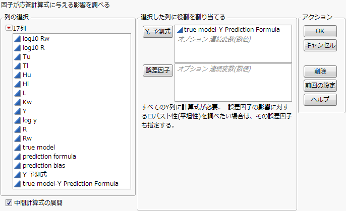

「Borehole Sphere Packing.jmp」データテーブルで、[グラフ]>[プロファイル]を選択します。
8.
「true model-Y 予測式」を選択し、[Y, 予測式]をクリックします。
9.
[中間計算式の展開]を選択します。
図21.26 「Borehole Sphere Packing.jmp」のプロファイルのダイアログ
10.
[OK]をクリックします。

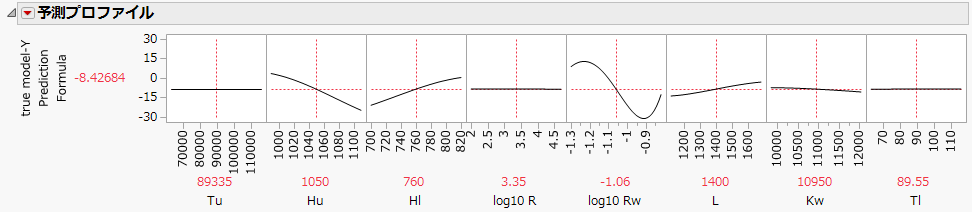

図21.27 試錘孔のGauss過程モデルのバイアスのプロファイル(Y軸を-30から30に設定)

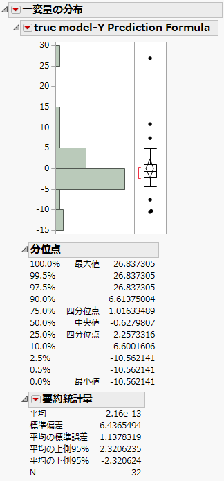

このプロファイルを使って、領域全体の予測バイアスの範囲を調べることができます。最小バイアスと最大バイアスの点を見つけるには、「予測プロファイル」の赤い三角ボタンのメニューから、[最適化と満足度]>[満足度関数]を選択してください。『プロファイル機能』の「プロファイル」章を参照してください。計画点に対する予測バイアスを評価するには、[分析]>[一変量の分布]を選択して、一変量の分析を表示してください。
図21.28 予測バイアスの一変量の分布
