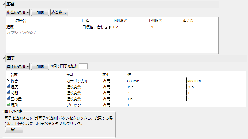

[実験計画(DOE)]>[カスタム計画]を選択します。

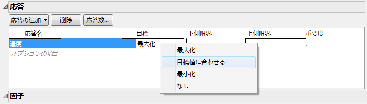

「目標」はデフォルトで[最大化]になっています。この例での目標は、濃度が目標の1.3(1.2~1.4の範囲内)になることです。
図3.4 [目標値に合わせる]を選択
「下側限界」の欄をクリックして「1.2」と入力します。
「上側限界」の欄をクリックして「1.4」と入力します。
「重要度」の欄は空白にします。
[因子の追加]>[カテゴリカル]>[2水準]を選択します。
「役割」は「カテゴリカル」に設定されています。「変更」の属性はデフォルトで「容易」になっています。この「容易」は、実験を1回行うごとに、「挽き」の設定をリセットすることを示しています。
「N個の因子を追加」の右側のボックスに「3」と入力します。 [因子の追加]>[連続変数]を選択します。
温度(195と205)
時間(3と4)
豆の量(1.6と2.4)
[因子の追加]>[ブロック]>[ブロックあたり4実験]を選択します。
「役割」が[ブロック]に設定され、「値」の設定値が1つだけであることに注目してください。これは、ユーザが希望の実験回数を指定するまで、JMPがブロックの数を判断できないためです。「実験の生成」アウトラインで「実験の回数」を指定すると、「場所」の水準数が更新されます。
[続行]をクリックします。

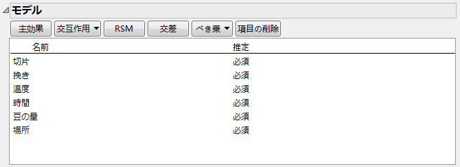

「カスタム計画」の赤い三角ボタンをクリックし、メニューから[因子のロード]を選択します。
「計画の生成」アウトラインは、「モデル」アウトラインです。「モデル」アウトラインでは、推定したいモデル効果を指定します。第 “モデルの指定”を参照してください。デフォルトで表示されるリストには、すべての主効果が[必須]と表示されます。これは、この計画ですべての主効果が推定できることを示します。この時点で興味があるのは因子の主効果なので、「モデル」アウトラインに効果は追加しません。
図3.6 主効果だけの「モデル」アウトライン

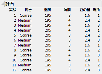

[計画の作成]をクリックします。
「計画」アウトラインには計画が表示されます(コーヒーの実験の計画)。第 “同じ結果を得るための手順(オプション)”の手順を行わなかった場合、計画はコーヒーの実験の計画のものと異なる場合があります。これは、アルゴリズムが、無作為に選んだ初期計画から最適な計画を探索するためです。
図3.8 コーヒーの実験の計画

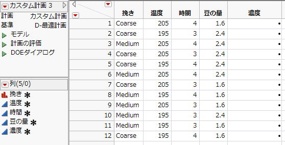

[テーブルの作成]をクリックします。
カスタム計画のテーブルのようなデータテーブルが開きます。第 “同じ結果を得るための手順(オプション)”の手順を行わなかった場合、実際に表示されるテーブルの内容が図とは異なる可能性があります。その場合、表示されたテーブルは、図とは異なる最適な計画になっています。
図3.10 カスタム計画のテーブル
