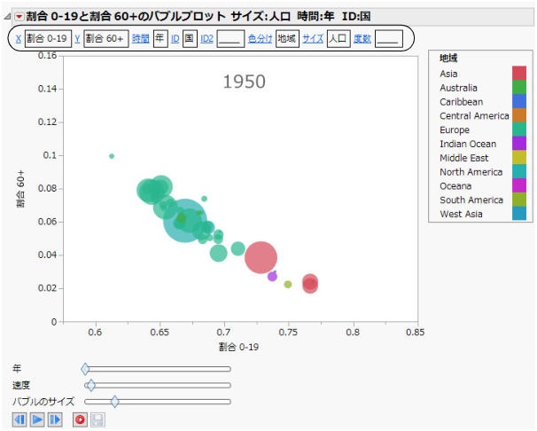

既存の変数に変更を加えたいときは、赤い三角ボタンのメニューにある[役割の表示]オプションを使用すれば、プラットフォームを起動して分析を最初からやり直す必要がありません。
第 “動的バブルプロットの例”の手順に従って作業すると、バブルプロットで[役割の表示]を選択したところのレポートウィンドウが作成されます。(これらの色はJMPのデフォルトの色です。)
ある役割を別の変数に割り当てたいときは、青色の下線が引かれた役割名をクリックします。たとえばバブルプロットで[役割の表示]を選択したところで、[色分け]変数を「地域」ではなく「国」に割り当てるには、次の手順に従います。
[色分け]のリンクをクリックします。
「国」をクリックします。
[OK]をクリックします。
バブルプロットで使用されている変数を削除するには、「<役割>の列を選択」ウィンドウでどの列も選択されていないことを確認し、[OK]をクリックします。たとえばバブルプロットで[役割の表示]を選択したところで、[サイズ]変数(「人口」)を削除したいとします。
[OK]をクリックします。
青色の下線が引かれた役割名をクリックします。第 “役割を別の変数に割り当てる”を参照してください。
データテーブルの列パネルで変数をクリックし、それをドラッグして空白の役割ボックスにドロップします。
