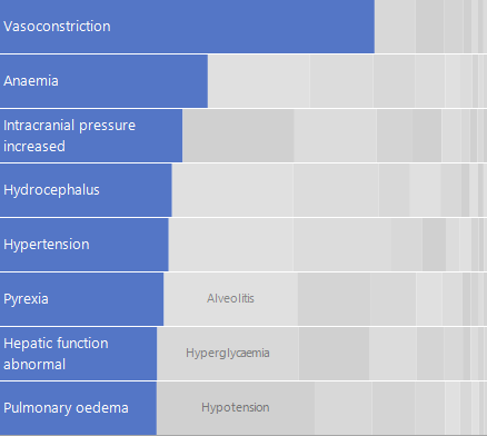

は、1つ以上の層別化変数の値またはカテゴリに対し、1つ以上の変数の要約統計量値を棒グラフで表します。グラフには、「X」および「Y」ゾーンに割り当てられた任意の種類の変数を1つまたは複数個表示できます。
図3.31 「棒」のオプション
層別化変数の水準ごとの値を表す棒は、外観を変更できます。棒のスタイルの多くは、応答軸にマージした変数がある場合、または重ね合わせ変数が存在する場合にしか使用できません。棒のスタイルについては、棒のスタイルと説明を参照してください。棒の幅やスペースを変更するには、グラフを右クリックし、[カスタマイズ]>[棒]を選択します。
最初の棒に積み重ね—最初の棒の行から積み重ね、そこがいっぱいになったら、次の行に積み重ねていきます。
最小の棒に積み重ね—それぞれの棒をその時点で最も小さい棒に積み重ねます。
別に積み重ね—主要カテゴリ以外のすべてのカテゴリを、「その他」の棒に積み重ねます。
棒の色—主要カテゴリの棒と同じ色を適用します。
棒の色を薄くしたもの—主要カテゴリの棒の色を薄くしたものを適用します。
グレー—ランダムに濃淡をつけたライトグレーを適用します。
