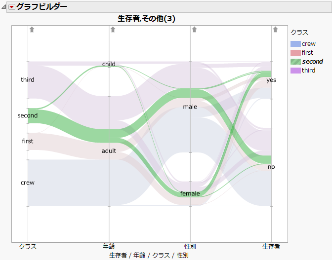

「Titanic.jmp」を使用したカテゴリカル変数の帯の例では、クラス2(二等船室)のすべての乗客を含む帯が選択されています。このパラレルプロットから、ほとんどが成人であったこと、女性より男性の方が多かったこと、および生存者の方が非生存者よりわずかに少ないことがわかります。

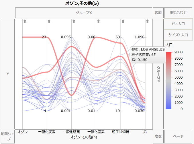

「Cities.jmp」の汚染データのパラレルプロットは、「Cities.jmp」データテーブルにある6つの変数のパラレルプロットを示しています。「人口」変数は、「色」と「サイズ」の変数として使用されています。「Los Angeles」の曲線のラベルが表示されています。
ヒント: 仕様限界の参照線を追加することもできます。詳細については、『JMPの使用法』の「列情報ウィンドウ」章を参照してください。
デフォルトでは、変数の値のスケールは、最小値と最大値が同じレベルでプロットされるように調整されます。たとえば、「Cities.jmp」の汚染データのパラレルプロットでは、縦方向の値の広がり方が各変数間で同じです。縦線に、それぞれ変数の最小値と最大値のラベルが示されています。
「Cities.jmp」の汚染データのパラレルプロットを見ると、「一酸化炭素」と「粒子状物質」のスケールが他の変数のスケールと大きく異なっています。測定した変数間でスケールが大きく異なる場合は、この方法で表示すると、違いがはっきりとわかります。
