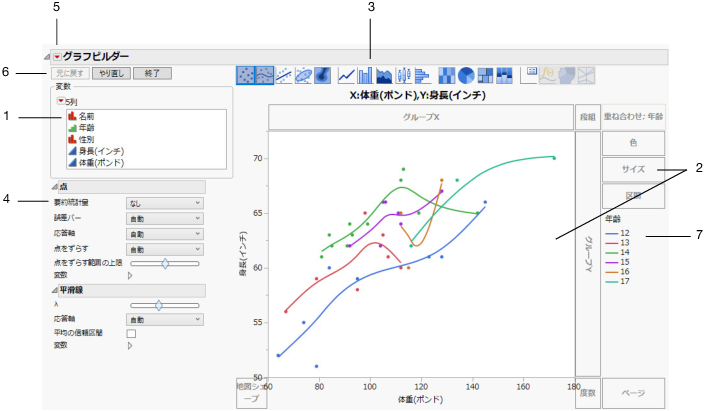

グラフビルダーを起動するには、データテーブルを開き、[グラフ]>[グラフビルダー]を選択します。「変数」リストには、データテーブル内の列が含まれています。これらの列をゾーンにドラッグします。
図3.2 「Big Class.jmp」の「グラフビルダー」ウィンドウ
「Big Class.jmp」の「グラフビルダー」ウィンドウのグラフを作成および変更するには、以下の手順で操作します。
[ヘルプ]>[サンプルデータライブラリ]を選択し、「Big Class.jmp」を開きます。
「身長(インチ)」を選択し、「Y」ゾーンにドラッグします。
「体重(ポンド)」を選択し、「X」ゾーンにドラッグします。
5.
「年齢」を選択し、「重ね合わせ」ゾーンにドラッグします。
「Big Class.jmp」の「グラフビルダー」ウィンドウのグラフが表示されます。1つのグラフ内に、「年齢」ごとの「身長(インチ)」と「体重(ポンド)」の関係が色分けして示されます。

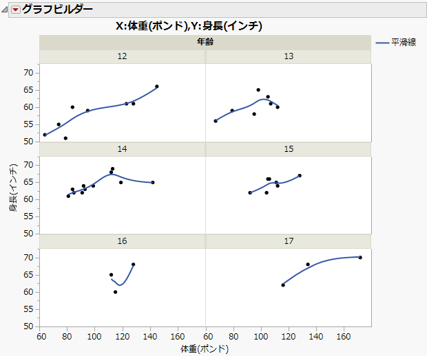

次に、「年齢」ごとに別々のグラフを表示してみましょう。
6.
「重ね合わせ」ゾーンで「年齢」を選択し、「段組」ゾーンにドラッグします。
図3.3 年齢別の「身長(インチ)」と「体重(ポンド)」
年齢ごとに、身長と体重の関係がそれぞれ別のグラフに示されます。
