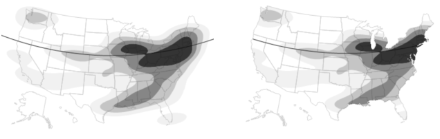

図15.39 クリッピングなし(左)とクリッピングあり(右)の参照線および等高線

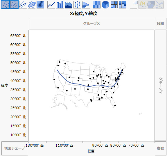

[ヘルプ]>[サンプルデータライブラリ]を選択し、「Cities.jmp」を開きます。
緯度列をY軸へドラッグします。
経度列をX軸へドラッグします。
5.
グラフを右クリックして[グラフ]>[背景地図]を選択します。
6.
[境界線]列で、[米国の州]を選択し、[OK]をクリックします。
図15.40 背景地図
図15.41 背景地図でクリッピングされていない等高線
緯度軸で、[45°00’ 北]をダブルクリックし、「Y 軸の設定」ウィンドウを開きます。
[追加]をクリックし、その後[OK]をクリックします。
図15.42 クリッピングなしの参照線
グラフを右クリックして[カスタマイズ]を選択します。
[参照線]をクリックし、クリッピングする領域のリストから[米国の州]を選択します。
[等高線]をクリックし、クリッピングする領域のリストから[米国の州]を選択し、[OK]をクリックします。
図15.43 クリッピングされた参照線と等高線
