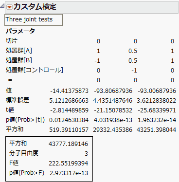

結果には、各対比に対する個々の検定と、すべての対比に対する同時検定が含まれます。「カスタム検定」における3つの対比の設定を参照してください。個々の対比のレポートでは、指定したパラメータの線形関数の推定値とその標準誤差が表示されます。t値、p値、およびそれに関連する平方和も表示されます。個々の対比の結果の下には、すべての対比に対する同時検定の結果の、平方和、分子の自由度、F値、およびそのp値が表示されます。

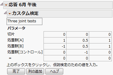

[完了]ボタンをクリックすると、検定が実行されます。検定統計量の値、標準誤差、および、各列に対する統計量が表示されます。列全体に対するF検定は、レポートの末尾のパネルに表示されます。
「カスタム検定」における3つの対比の設定は、「Cholesterol.jmp」サンプルデータで、3列の対比を検定している例です。3つすべての検定において、定数は0に設定されています。この対比に対する検定の結果は、「カスタム検定」レポートの検定結果のようになります。

「カスタム検定」の設定パネルで、[列の追加]を2回クリックして3つの列を作成します。
3つの列に、「カスタム検定」における3つの対比の設定に示すとおりに数値を入力します。
図3.26 「カスタム検定」における3つの対比の設定

「カスタム検定」レポートの検定結果の結果を見ると、3つの検定は、個別でも、また、包括した全体でも有意になっています。
図3.27 「カスタム検定」レポートの検定結果
