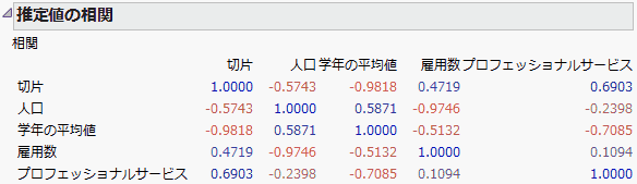

「応答」のタイトルバーにある赤い三角ボタンをクリックし、[推定値]>[推定値の相関]を選択します。
図3.41 「推定値の相関」表
