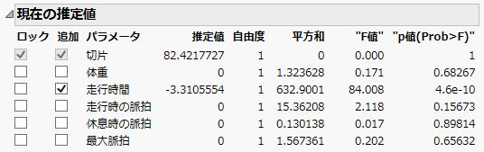

[ステップ]をクリックします。
1ステップを行った後における変数増加の「現在の推定値」表で、この1ステップを行った時点で、最も有意な項である「走行時間」がモデルに追加されます。

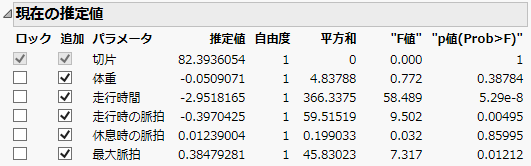

[すべて追加]をクリックします。
図5.6 すべての効果が追加されたモデル

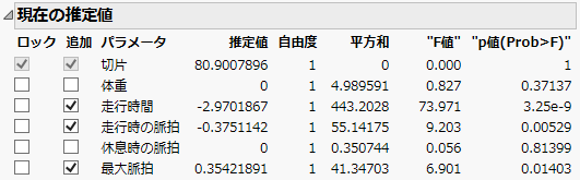

[方向]で[変数減少]を選択します。
[ステップ]を2回クリックします。

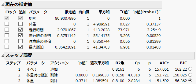

図5.7 有意でない項が削除された後の結果
変数減少法の結果は、有意でない項が削除された後の結果のようになります。「ステップ履歴」表を見ると、第3ステップのBIC値は156.362です。[ステップ]をクリックしてモデルからもう一つパラメータを削除すると、BICの値は159.984に増加します。そのため、ステップ3のモデルを選択します。これは、[実行]ボタンをクリックしたときに作成されるモデルでもあります。
