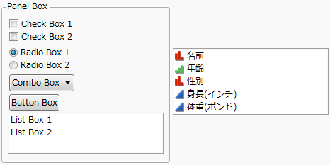

Panel Box()は、displaybox引数をラベルつきの枠で囲みます。
Panel Box("title", display box args );
win = New Window( "Panel Box",
	H List Box( Panel Box( "変更版:一変量の分布", Distribution() ) )

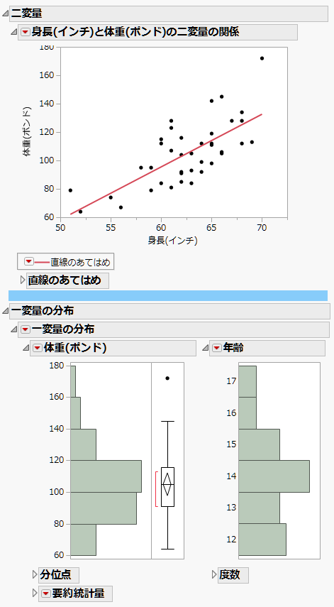

ジャーナルテキストを取得するもう一つの方法は、ディスプレイボックスにGet Journalメッセージを送る方法です。たとえば、次のスクリプトを実行し、ログからジャーナルテキストをコピーしてJournal Box()関数に入れることができます。
biv = dt << Bivariate( y( :Name("体重(ポンド)") ), x( :Name("身長(インチ)") ) );
rbiv = biv << Report;
Print( rbiv << Get Journal ); // ジャーナルをログに出力する
イメージデータを作成するには、ディスプレイボックスにGet Pictureメッセージを送ります。
rbiv << Get Picture;

win = New Window( "Spacer Box",
	V List Box(
		Outline Box( "二変量",
			biv = dt << Run Script( "二変量の関係(二変量)" ),
			Spacer Box( Size( 450, 15 ), Color( {.53, .80, .98} ), )
			// Colorの文字列は各RGB値のパーセンテージを示す
		Outline Box( "一変量の分布",
			V List Box( dist = dt << Run Script( "一変量の分布" ), )
図11.11 スペーサーボックスの例

win = New Window( "ウィンドウのコントロール",
	Line Up Box( N Col( 2 ), Spacing( 3 ),
		Panel Box( "Panel Box",
			Check Box( {"Check Box 1", "Check Box 2"} ),
			Radio Box( {"Radio Box 1", "Radio Box 2"} ),
			Combo Box( {"Combo Box"} ),
			Button Box( "Button Box" ),
			List Box( {"List Box 1", "List Box 2"} )
		Col List Box( "all" )
図11.15 インタラクティブな表示要素の例

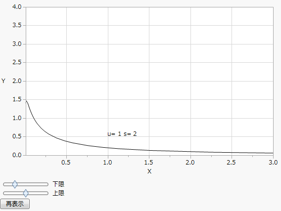

// スライダ機能を使った対数正規分布
lU = 1;
lS = 2;
win = New Window( "対数正規密度",
	V List Box(
		gr = Graph Box( // グラフボックスの引数とスクリプトを定義する
			Frame Size( 500, 300 ),
			X Scale( 0.01, 3 ),
			Y Scale( 0, 4 ),
			XAxis( Show Major Grid ),
			YAxis( Show Major Grid ),
			Y Function(
				Exp( -(Log( x ) - Log( lU )) ^ 2 / (2 * lS ^ 2) ) / (lS * x *
				Sqrt( 2 * Pi() )),
				x
			Text( {1, .5}, "u= ", lU, "s= ", lS );
			// X軸の1の位置とY軸の0.5の位置に
			// 指定のテキストを表示
		H List Box( Slider Box( 0, 4, lU, gr << Reshow ), Text Box( "mu" ) ),
		// 最小と最大の範囲を定義
		// IUの値を挿入し、スライダが動いたら表示を更新
		H List Box(
			Slider Box( 0, 4, lS, gr << Reshow ),
			Text Box( "sigma" )
		Button Box( "再表示", gr << Reshow )
Show( gr );
gr << Reshow; // グラフボックスの表示を更新
図11.16 レポートウィンドウ内のスライダとボタンの例

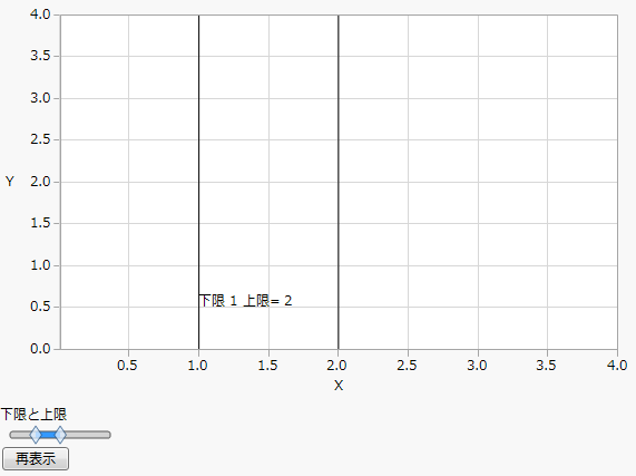

次のスクリプトは、2つのSlider Box()と同じ機能を果たすRange Slider Box()の例です。
lLow = 1;
lHigh = 2;
win = New Window( "範囲スライダ",
	V List Box(
		gr = Graph Box(
			X Scale( 0.01, 4 ),
			Y Scale( 0, 4 ),
			XAxis( "Show Major Grid" ),
			YAxis( "Show Major Grid" ),
			X Function( lLow, x );
			X Function( lHigh, x );
			Text( {1, .5}, "下限= ", lLow, " 上限= ", lHigh );
		V List Box(
			Text Box( "下限と上限" ),
			sb = Range Slider Box( 0, 4, lLow, lHigh, gr << Reshow )
	Button Box( "再表示",
		lLow = 1;
		lHigh = 2;
		gr << Reshow;
		sb << Reshow;
Show( gr );
gr << Reshow;
図11.17 Range Slider Boxの使用例

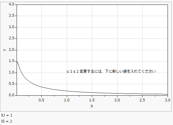

下のスクリプトは、Slider Box()のコントロールではなく、Global Box()を編集可能なテキストボックスとして使用しています。
// Global Boxを使った対数正規分布
lU = 1;
lS = 2;
	V List Box(
		gr = Graph Box( // Graph Boxの引数とスクリプトを定義する
			X Scale( 0.01, 3 ),
			Y Scale( 0, 4 ),
			Y Function(
				Sqrt( 2 * Pi() )),
				x
			Text( {1, 1}, "u= ", lU, " s= ", lS, " 変更するには、下に新しい値を入れてください" );
			// X軸とY軸の1の位置に指定のテキストを表示
		H List Box( Global Box( lU ) ),
		// 最初のH List BoxにIU変数の値を表示
		H List Box( Global Box( lS ) )
		// 2番目のH List BoxにIS変数の値を表示
図11.18 スライダの代わりにグローバルボックスを使用した例

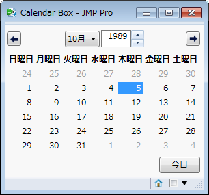

カレンダーセレクタまたは日付セレクタは、Calendar Box()とNumber Edit Box()で作成します。
Calendar Box()を使うと、カレンダーで年を入力し、日付を選択することができます。次の例は、1989年10月5日が選択されている状態のカレンダーを作成します。1989年10月5日の前後60日間から任意の日付を選択できます。
win = New Window( "Calendar Box", cal = Calendar Box() );
date = Date MDY( 10, 5, 1989 );
cal << Date( date );
cal << Show Time( 0 ); // 時間は省略
cal << Min Date( Date Increment(date, "Day", -60, "start" ) );
// 選択範囲の最初の日付は1989/10/05から60日前
// "start"で時間の値を省略
cal << Max Date( Date Increment(date, "Day",  60, "start" ) );
// 選択範囲の最後の日付は1989/10/05から60日後
cal << Set Function( Function( {this}, Print( Abbrev Date(this << Get Date()) ) ) );
// 短い表示形式で日付をログに出力
図11.19 カレンダーの作成

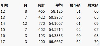

次のスクリプトは、Summarize()関数を使って、「Big Class.jmp」の「身長(インチ)」列に関する要約統計量を収集し、ディスプレイボックスを構成する関数を使って見やすく整理した結果をウィンドウに表示します。
Summarize(
	a = by( 年齢 ),
	c = count,
	sumHt = Sum( Name("身長(インチ)")),
	meanHt = Mean( Name("身長(インチ)")),
	minHt = Min( Name("身長(インチ)") ),
	maxHt = Max( Name("身長(インチ)") ),
win = New Window( " 要約の結果",
	Table Box(
		String Col Box( "年齢", a ),
		Number Col Box( "N", c ),
		Number Col Box( "合計", sumHt ),
		Number Col Box( "平均", meanHt ),
		Number Col Box( "最小値", minHt ),
		Number Col Box( "最大値", maxHt )
これで、カスタマイズした要約レポートの生成のような結果の要約が作成されます。
図11.21 カスタマイズした要約レポートの生成
