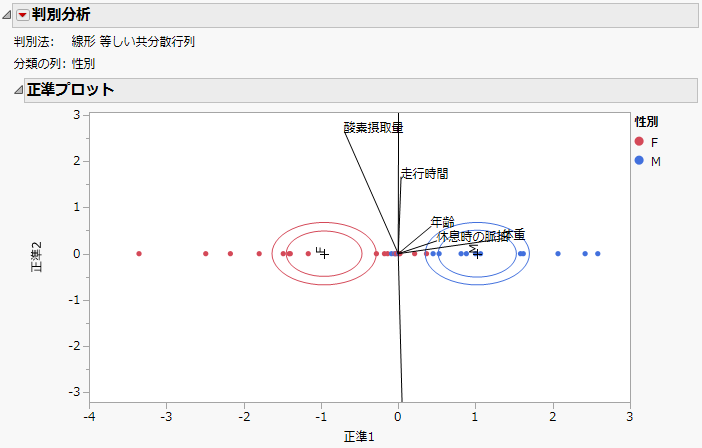

「Fitness.jmp」の正準プロットは、「Fitness.jmp」サンプルデータの正準プロットです。被験者をM(男性)とF(女性)のカテゴリに分類するために、7つの連続変数が使用されます。分類変数には2つのカテゴリしかないので、正準変数は1つだけです。
図5.10 「Fitness.jmp」の正準プロット
「Fitness.jmp」の正準プロットの点は、「性別」で色分けされています。2つのグループが「正準1」の値ではっきりと分かれていることに注目してください。
「酸素摂取量」は「正準1」と負の関連性があります。
